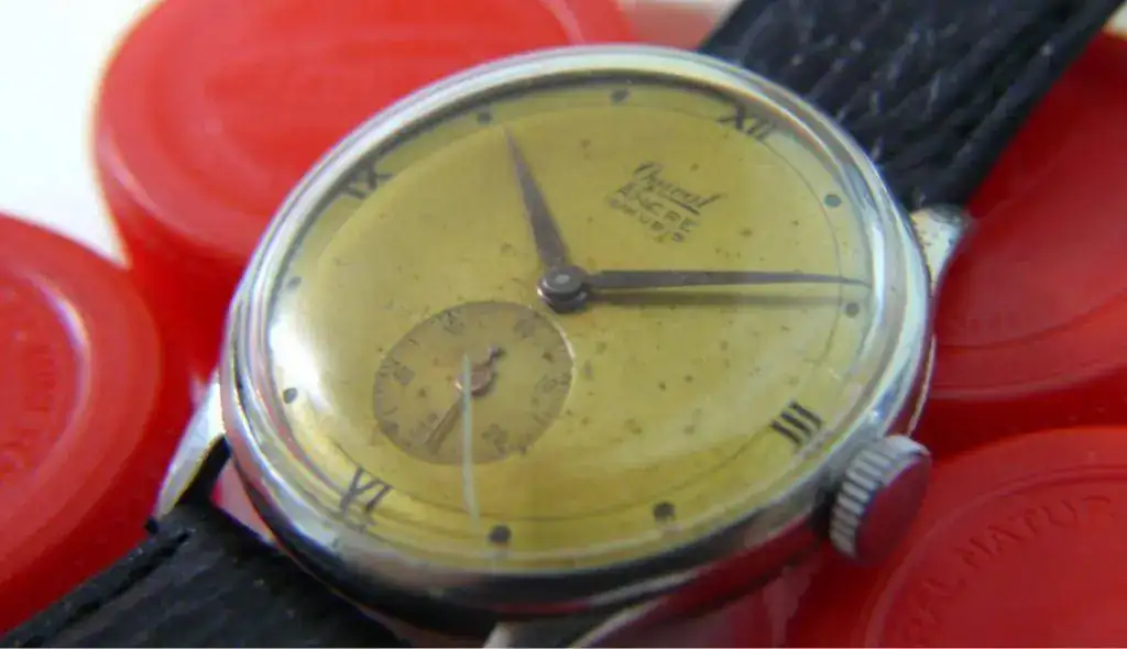

De la casa

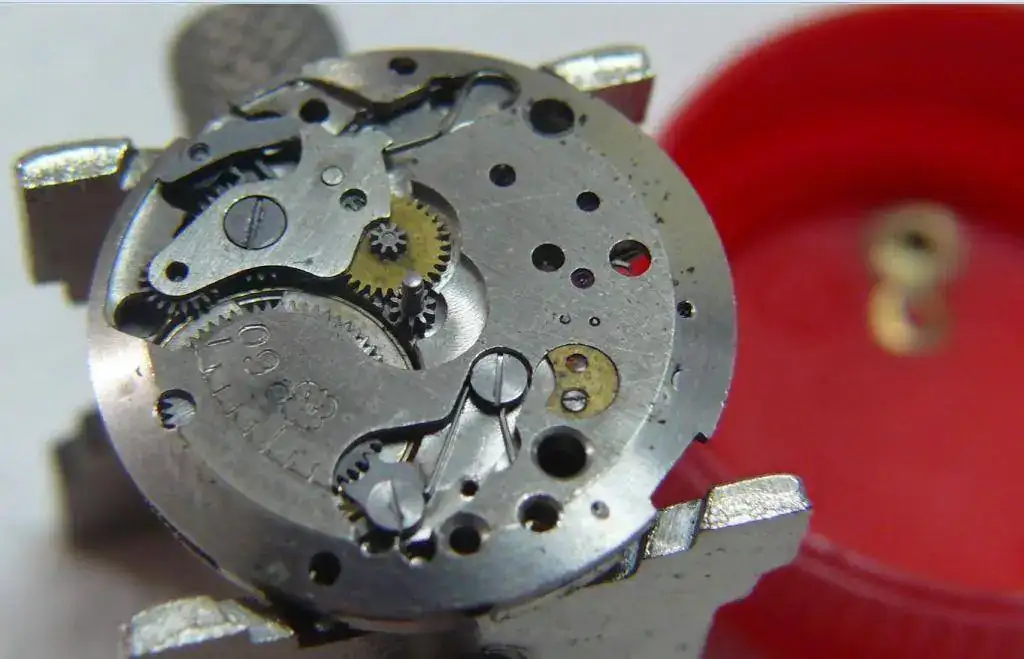

Por 9 euros me pareció un buen proyecto para rescate.
si llego a saber el trabajo que me iba a dar me lo hubiera pensado

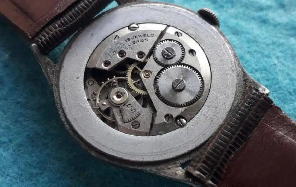

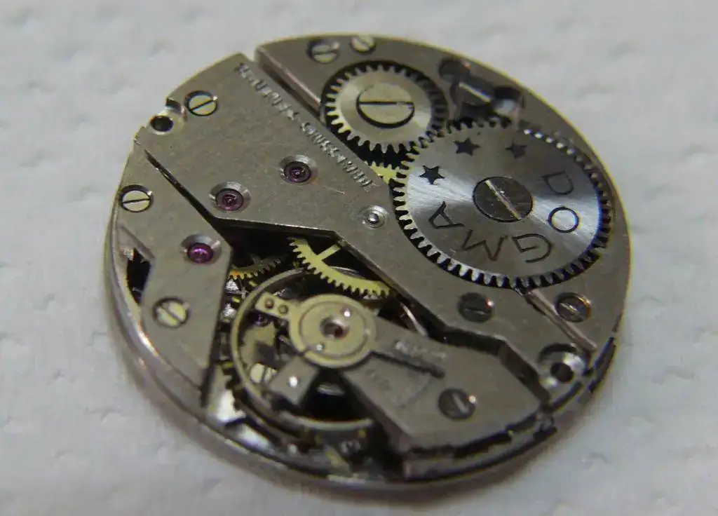

El famoso calibre Arogno 260, marcado como arogno 60

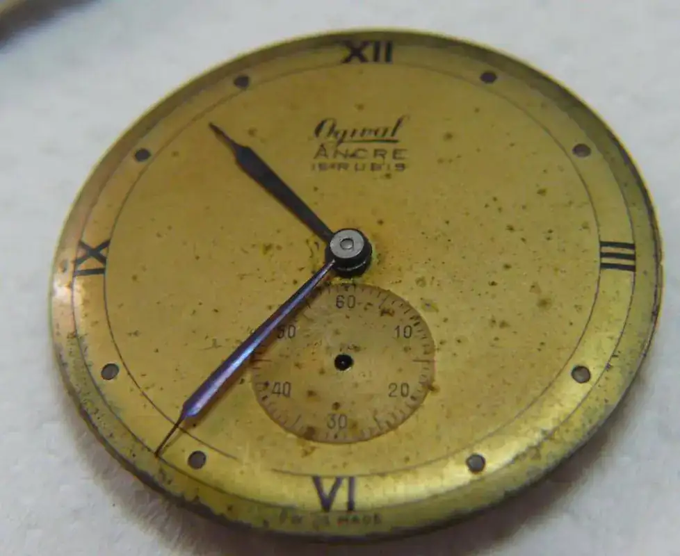

La esfera y las agujas azules me cautivaron... quizás fue por lo que lo compré

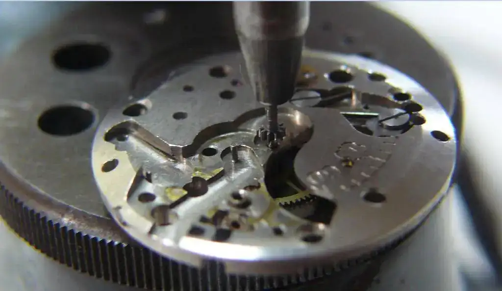

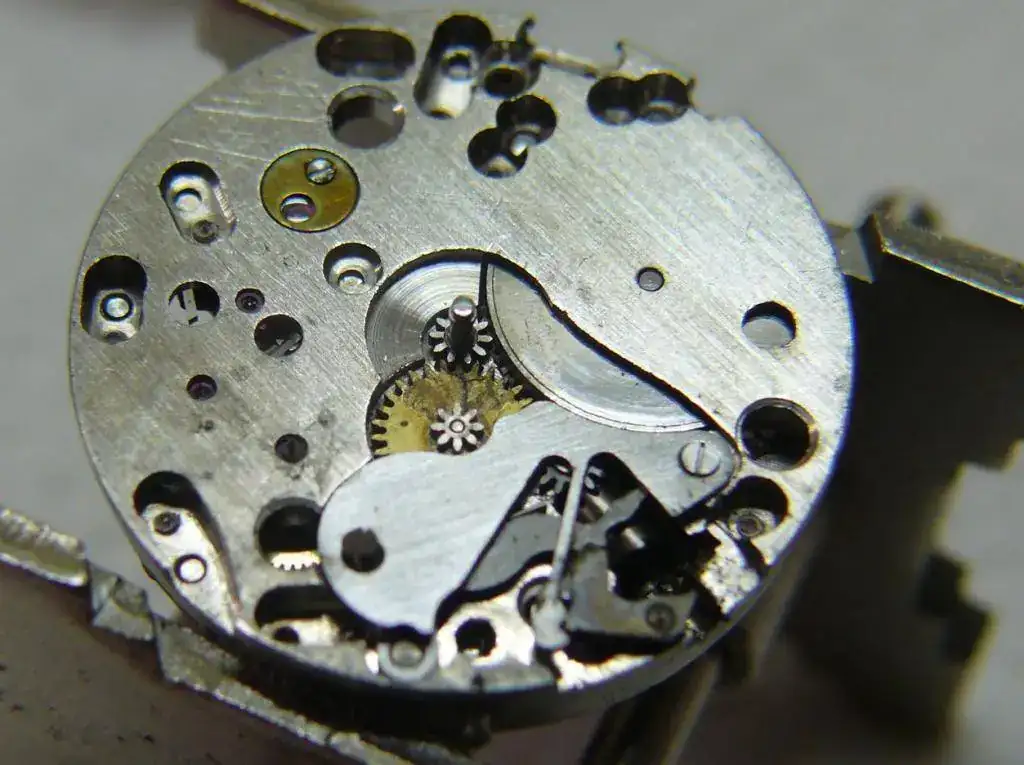

El Arogno 260 es un calibre "cabroncete"...
El rochete es de adorno y el trinquete lo tiene por la parte de la esfera....
Para colmo el puente es un puente que coje todos los elementos
Hala.... todo juntito....

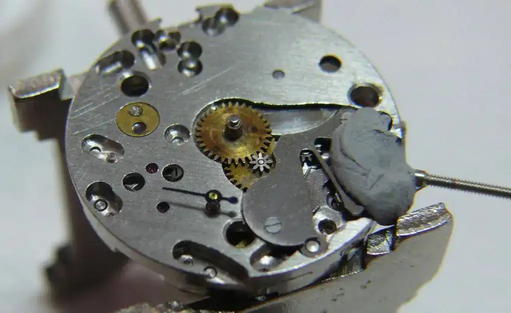

Otra gracia del calibre son el chorro de ruedecitas debajo del resorte del tirete....

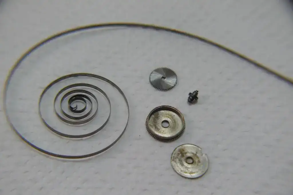

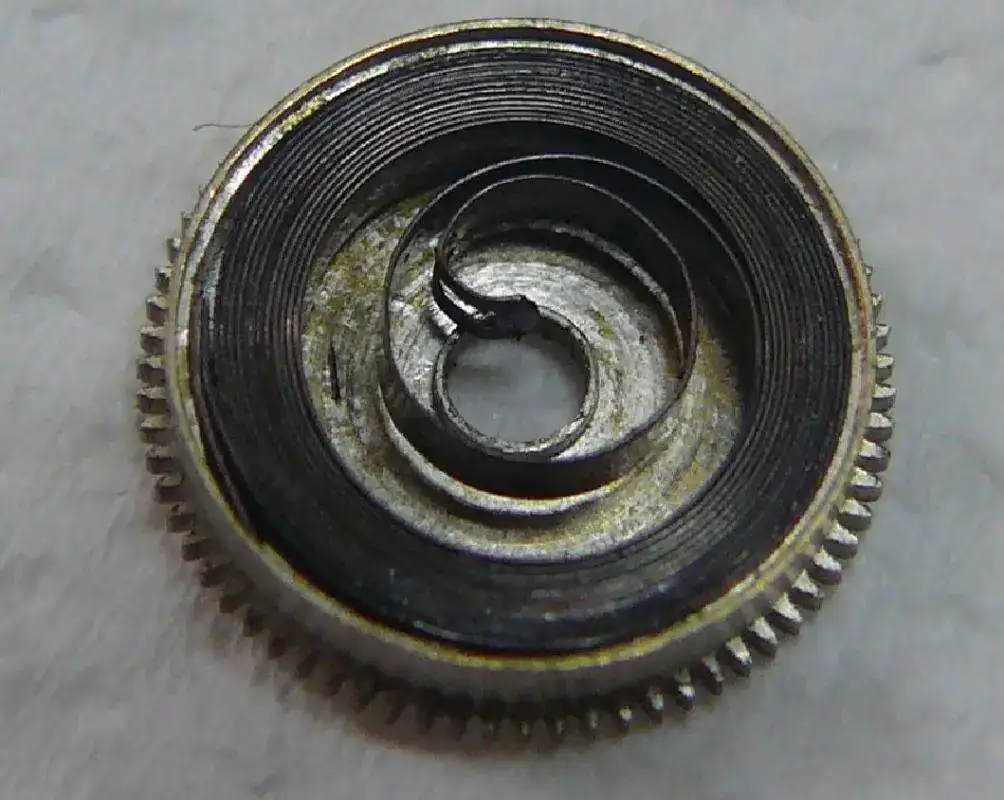

El muelle real totalmente vencido....

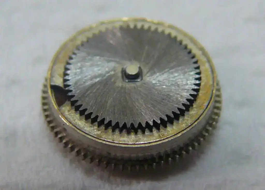

El famoso barrilete con el verdadero rochete oculto en la parte inferior........
bueno.. todo limpio...

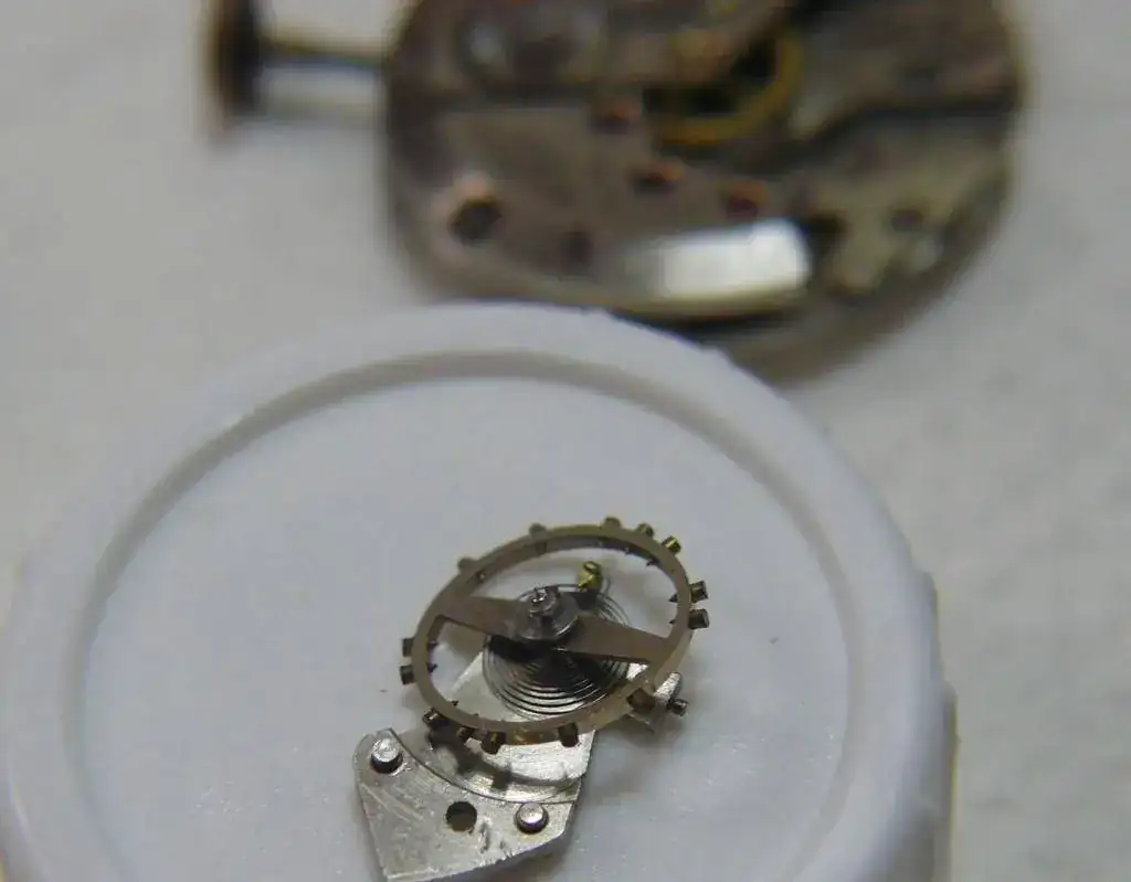

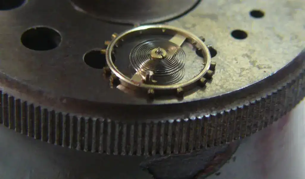

Cambio de eje... y

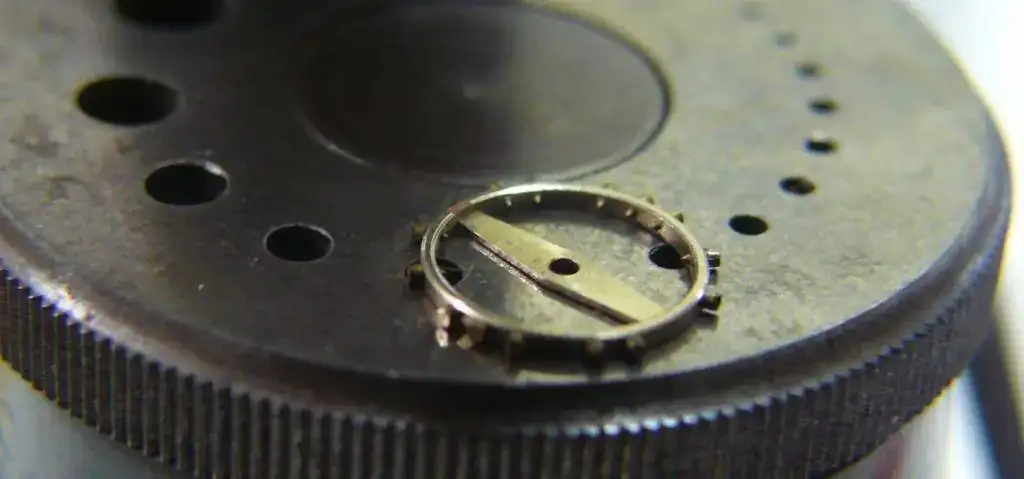

Un mojón de perro .... El eje del volante que tenía es del Arogno 151 y para el 260 se queda corto, no se donde oño vi yo que era el mismo eje....
Así que hasta que localize los ejes, dos mecanismos A 260 se quedan en espera....

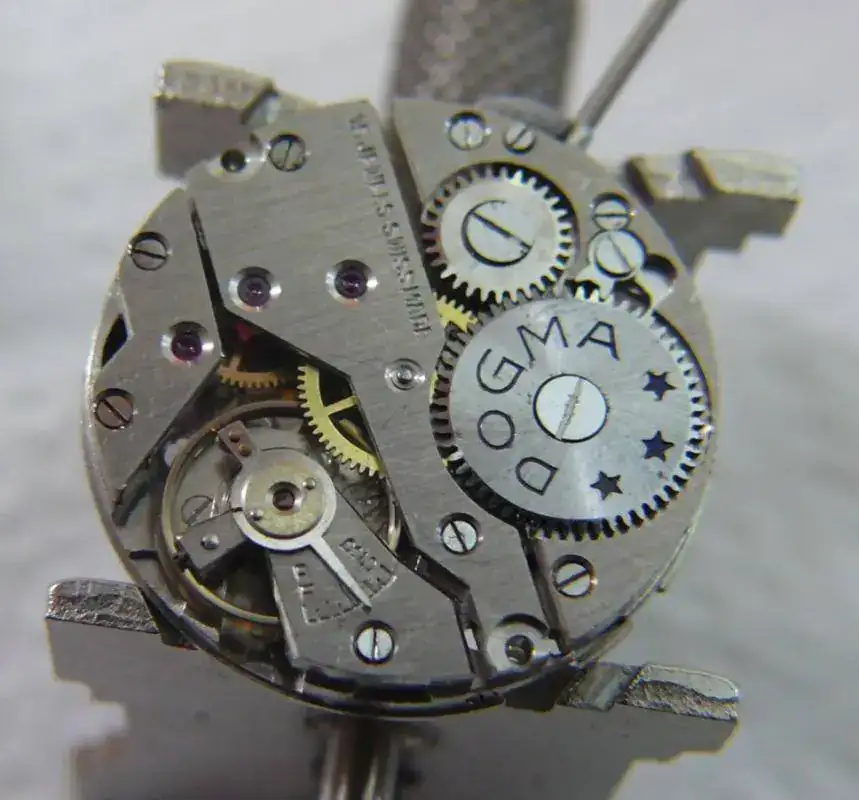

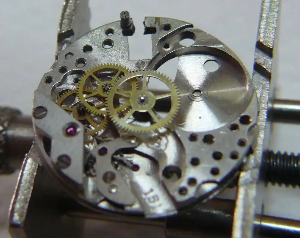

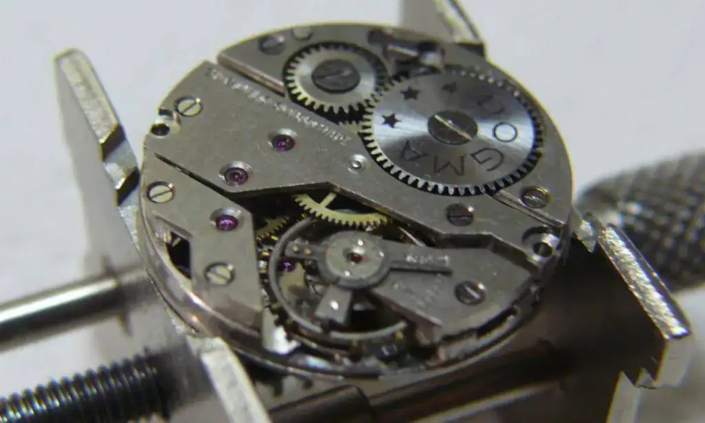

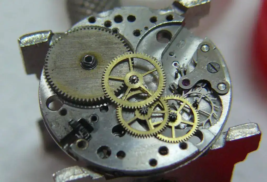

Peeeeroooo... el que guarda haya... y tenía este arogno 151 que por suerte le vale a la esfera del 260
Este es un calibre más normal y con una arquitectura similar a los Ebauches típicos...
Tenía el tirete roto y venía sin tija...
Le meto una limpieza mientras viene el tirete y la tija de TC....

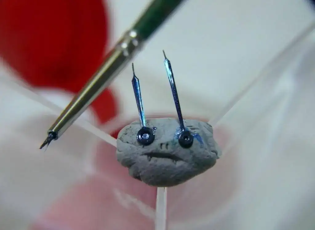

Aprovecho para pintarle las agujas que al limpiarlas con amoníaco han perdido el color azul
Así que las pinto de azul metalizado...

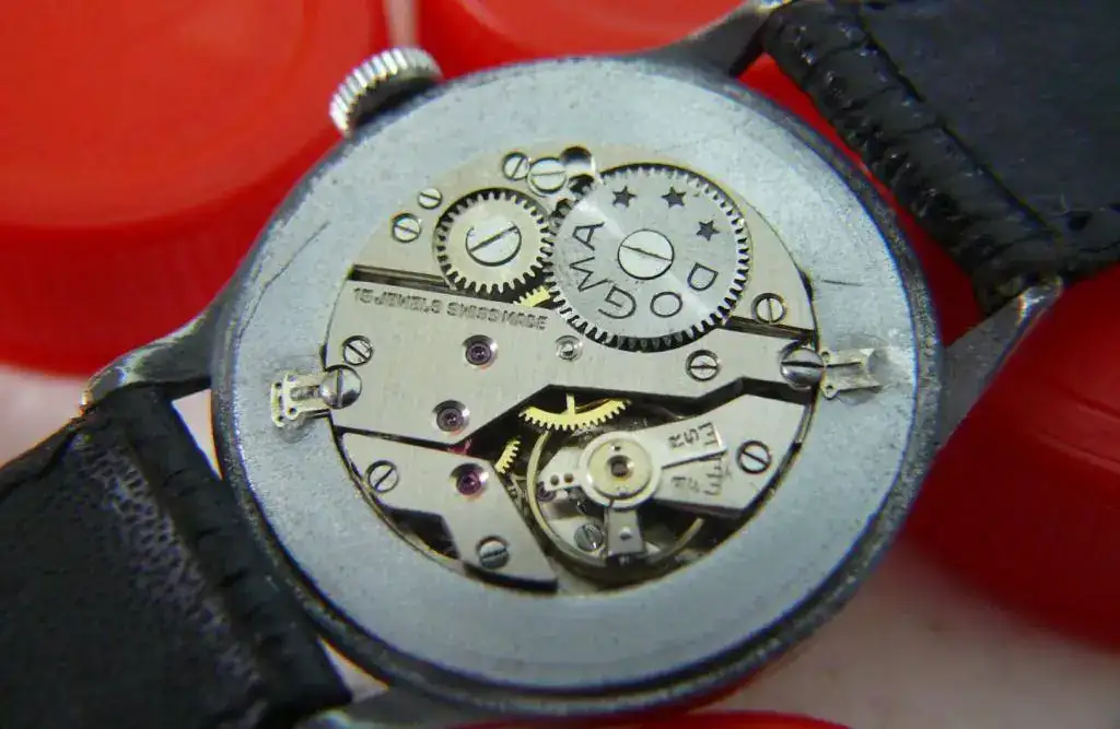

Limpito y funcionando

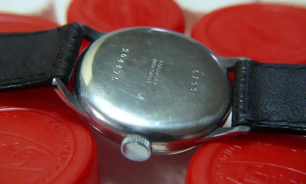

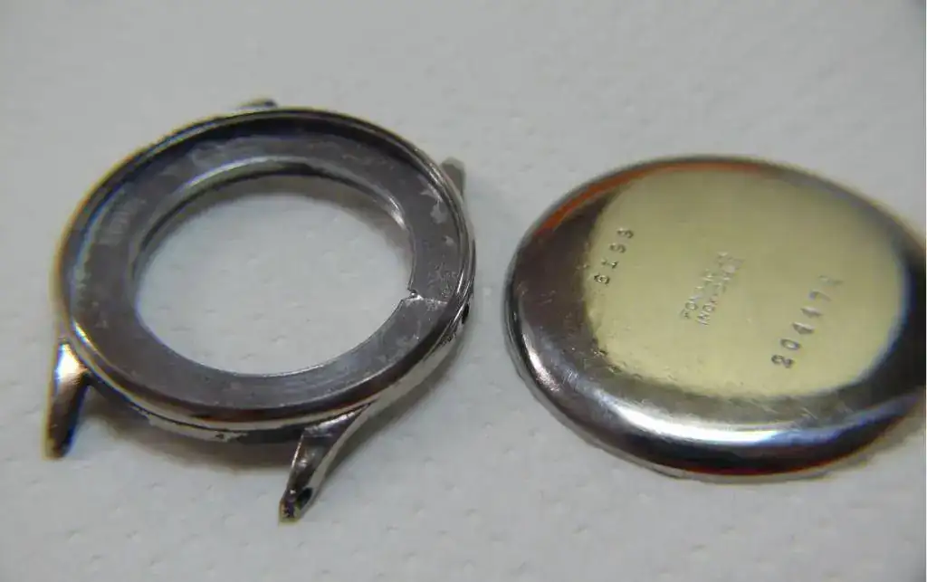

Caja limpia y pulida hasta donde he podido....
Tija y tirete nuevo.... La corona se queda corta.... Corona nueva y en plata....

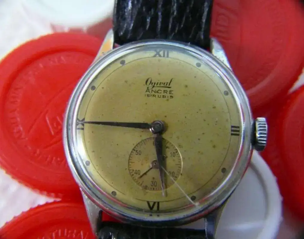

A falta de cambiarle el plexi
Le he tenido que poner las agujas que traía el mecanismo de una gran esfera de Dogma y he tenido que cortar las agujas porque eran muy grandes...
Las azules no le valen al tubo del cañon de horaria y minutos... se quedan grandes...
Han quedado justitas....

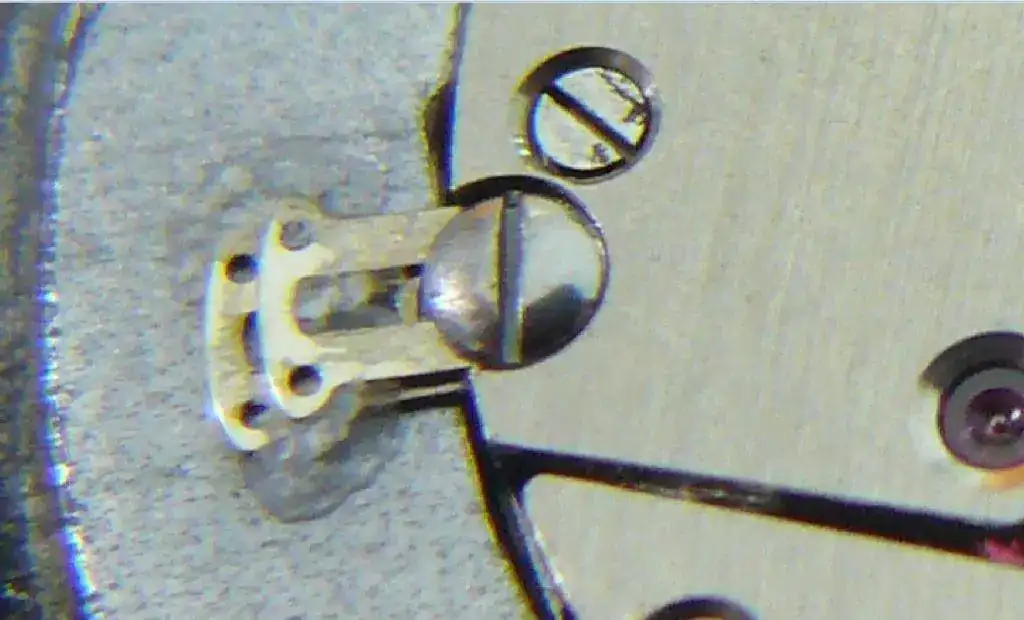

El único problema que me he encontrado es que este mecanismo es un poco más alto que el 260
y al poner los tornillos de fijación a la carrura no cogían... así que tirando de lo que tenía a mano le
he puesto unas pletinas de automático para calzarlo y le he echado un poco de pegamento para dejar fijos los calzos...
Es raro, en un lado el tornillo con una pieza fijaba bien, pero en el otro he tenido que suplementarlo con dos.
Están desplazados porque el de abajo calza y el de arriba se adapta al tornillo y queda perfect...
Un poco chapucero pero el problema está resuelto y la tapa cierra.
algún día compraré los plexis... lo prometo....
Ea... ya conoceis el Arogno 260 y el 151.... ahora vas y lo cascas....

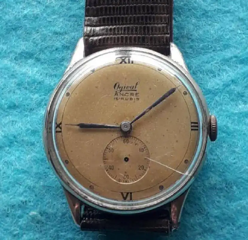

Qué reloj más guapo. Va a resultar que los Ogival son bonitos.
Gran trabajo. ¿Los Ogival no llevaban "pescao"?

Casualidades de la vida, ayer puse en marcha un dogma con calibre Arogno 151. Lo malo es que, aunque le cambié el eje, el volante está hecho un churro y alabea que no veas, así que necesito encontrar repuesto. Ejes tengo de sobra.

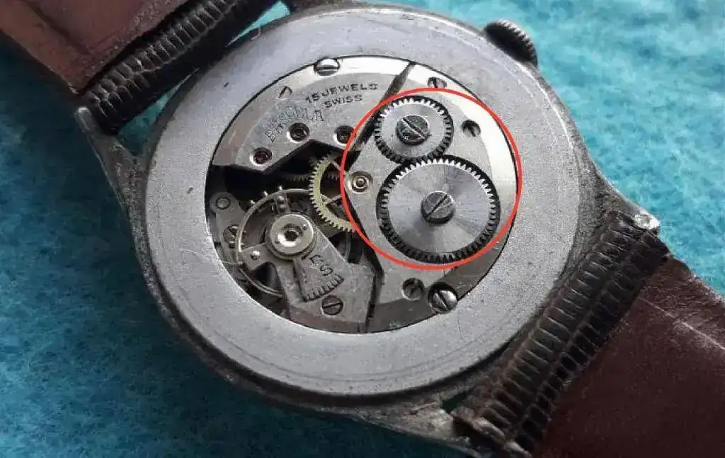

Es posible que en tu redacción te falte ese no que he puesto en negrita. Porque ni el rochete ni la rueda de corona están de adorno. Antes me he confundido al ver la foto del barrilete solo. El rochete de arriba da cuerda y el dentado de abajo, que es el que me confundió, mueve la rueda de centro. Y la rueda de corona si se gira hacia un lado da cuerda y si se gira en el contrario pone en hora que para eso son esas dos ruedas gemelas que hay a cada lado. La rueda corona se desplaza hacia un lado o hacia el otro según el sentido de giro de la corona exterior.

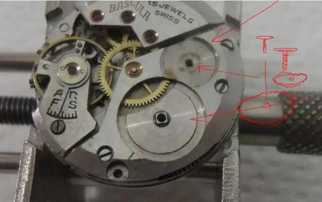

Ver el archivos adjunto 704916

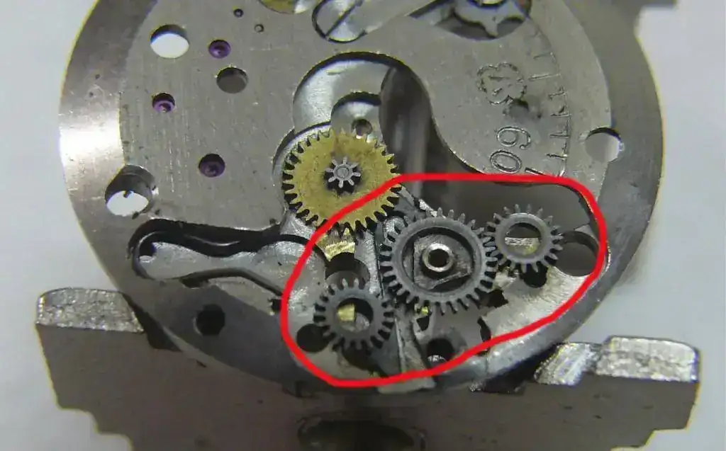

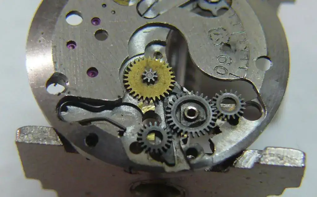

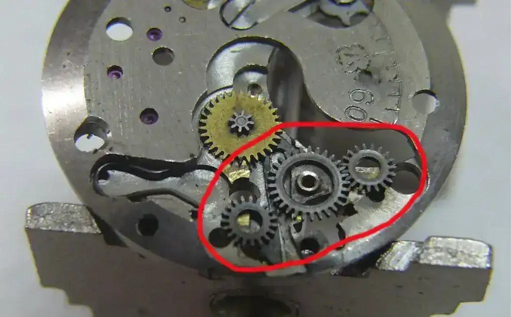

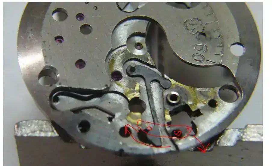

No sé Casiná, sigo sin tenerlo tan claro. Las dos ruedas a las que me refiero son estas.
Lo de la cuerda, por lo que veo, corona metida engrana la rueda con el Rochete verdadero, y corona sacada, báscula, y engrana esa segunda rueda para la puesta en hora.
Y esas dos que redondeo en rojo, Si están de decoración..
Vicenteeee!! Resuelve el entuerto, tu que lo has tocao...
¡Ah!, pues es cierto, yo en esas no me había fijado; me fui directamente a la corona verdadera. Ahí a esas no se les ve aparente función alguna .... I'm sorry.

Entre el rochete de adorno y el portugués sueco yo ya no sé...
Bueno... tampoco hay que ser el puto Enstein para averiguar si el rochete y la rueda corona son de adorno...
Son de adorno porque no hacen na de na...
Esáctamente...como se ve el ingeniero que inventó el sistema de carga y cambio de hora del arogno 260, fue " acollejado " por el director de marketing quien le bociferó en medio del despacho del director...
!!! Tú eres tonto ??? ¡¡¡... Como vas ha hacer un mecanismo sin rochete ni rueda corona...
Así que tuvo que volver esa noche a su puesto de trabajo y diseñó de nuevo toda la pletina de arriba, pero el muy cabr..." , dijo...:
" Pues ahora os jodeis y lo meto to en una sola pletina.... "

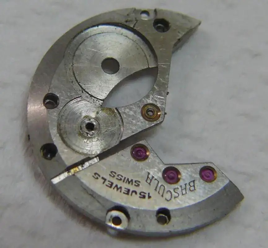

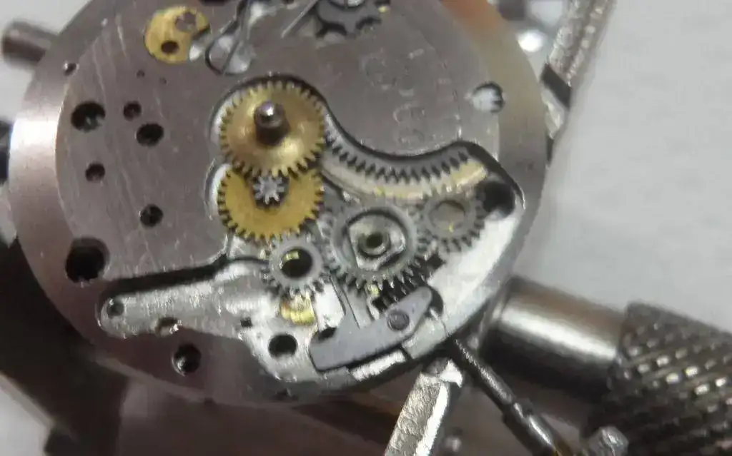

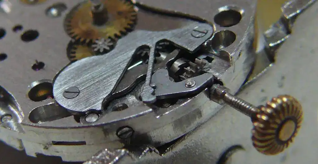

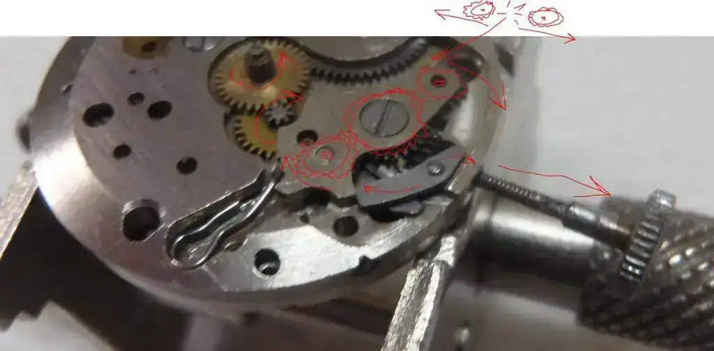

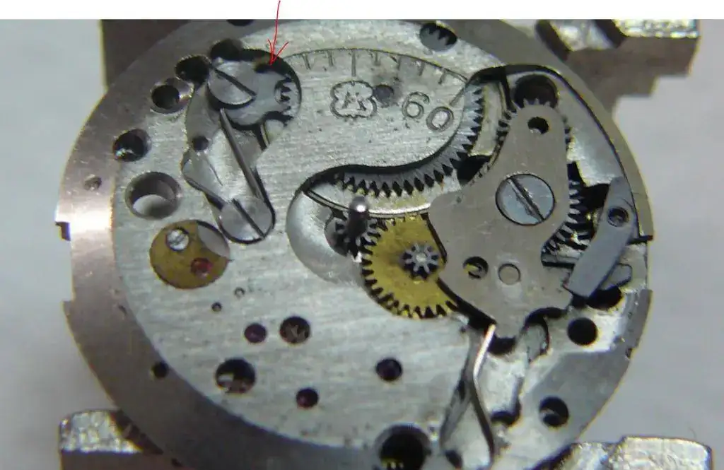

Como veis, el ingenioso resorte del tirete es el que hace engranar dos ruedas
El tirete empuja esa báscula o resorte que lleva una rueda central que engrana directamente con la rueda del piñon corredizo...
Obviamente no hay piñon corredizo, por lo que esa rueda del piñon corredizo inexistente engrana con la rueda central que siempre
mueve las dos ruedas que tiene a cada lado... de hecho en cualquier posición la tija mueve siempre la rueda del no-piñoncorredizo y esta siempre mueve la rueda central...
Es el tirete el que hace bascular todo el resorte y depende de su posición engrana la rueda izquierda con el cambio de hora
y desengrana la rueda que carga el barrilete
y en la otra posición, la rueda del barrilete, engrana con el rochete interior,,, este si que es el verdadero rochete, que carga el muelle real...
Aquí veis las tres ruedas y su forma de engranaje, según el tirete empuje o libere la báscula, resorte o como se llame...
Ahora... que Casiná explique a Fujito lo del Portugués-sueco....
Por cierto... edito...
En este calibre las denominaciones deberían cambiarse...

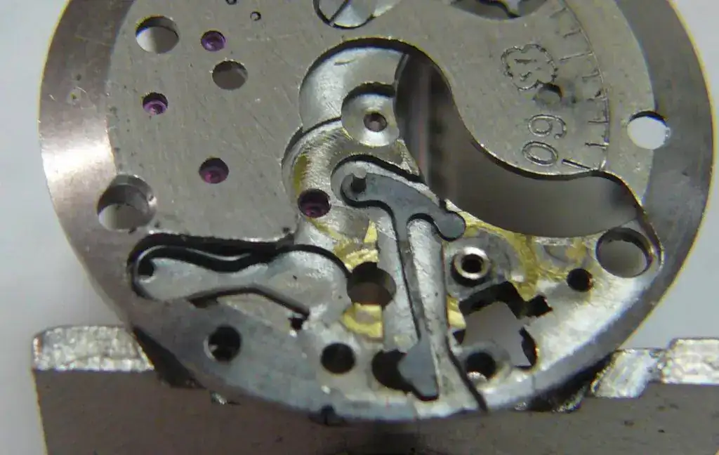

El verdadero resorte del tiret, osea, el que hace que el tirete se quede fijado en una de las dos posiciones es la pieza de abajo
Osea.... Hay una rueda del NO- Piñon corredizo
Un resort del tiret en las profundidades.
Un piñon corredizo en forma de báscula con tres ruedas
Y un Rochete y una rueda de corona de adorno....

Menudo trabajazo para sacar adelante ese pescadito. Estéticamente, me encanta. Ese círculo concéntrico en la parte exterior de la esfera siempre me gusta mucho.
