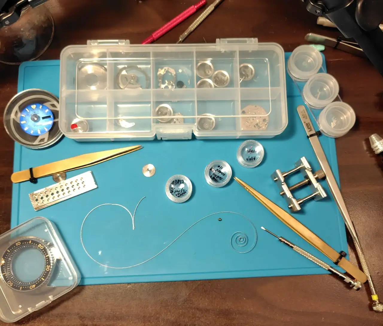

Pues resulta que hoy lo desmonté entero como podéis ver aquí:

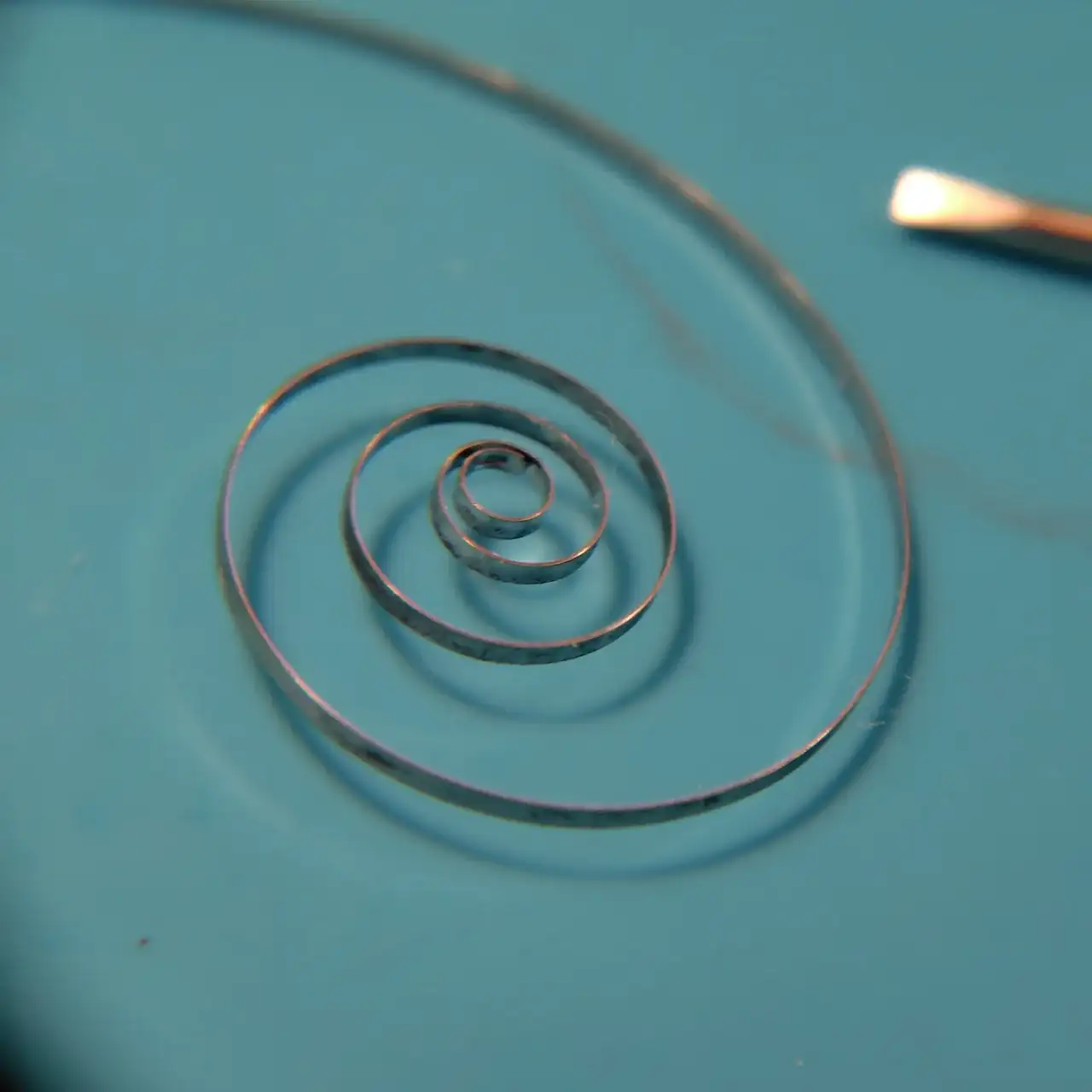

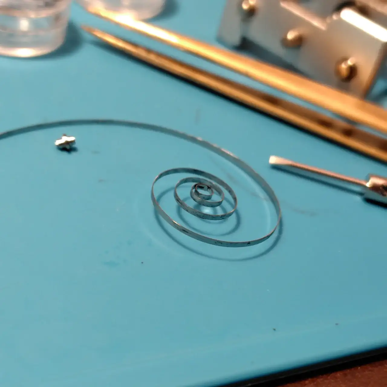

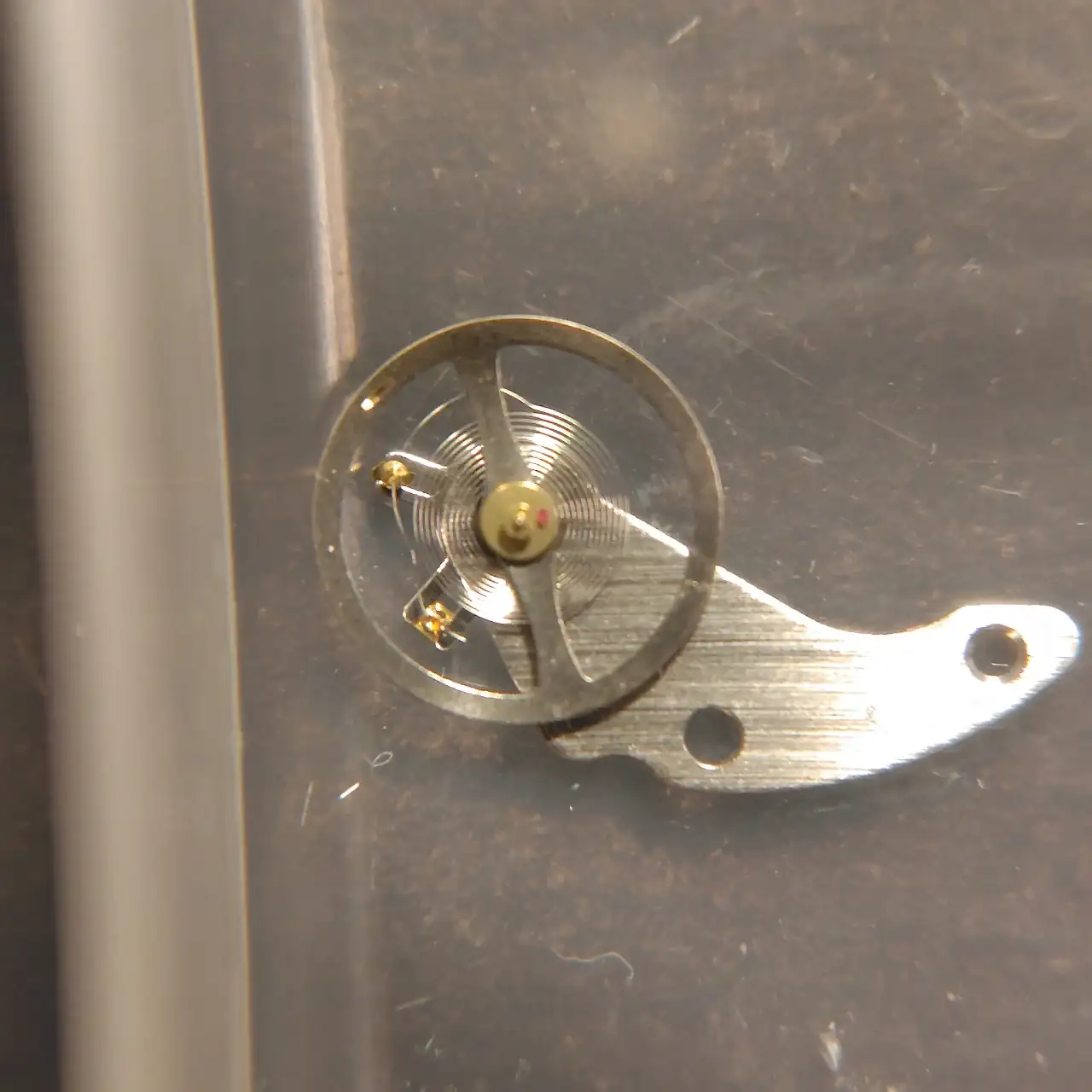

5: todos los tornillos etcétera parecían estar en orden pero me sorprendió ver la espiral deformada como movida hacia un lado y no era magnetismo. Me extrañó porque la extraje con muchísimo cuidado como hago siempre y jamás he visto algo así. Me vi obligado a enderezarla y así quedó. Me inquieta y no estoy totalmente contento con el resultado aunque parece que la conseguí enderezar más o menos bien.

6: pero la guinda del pastel, lo que me obligó a decirme ahí mismo que no quiero continuar con este reloj es el muelle real. Estaba deformado literalmente doblado hontalmente hacia arriba y nada plano cosa que ni en relojes con más de 50 años he visto. Fue una sorpresa bastante desagradable ver esto en un reloj que se supone que es totalmente nuevo. Hecho servicio a muchos relojes de Seiko de los años 70 y de los años 90 también, como 7009, 6106, 5216 etcétera e incluso un 7s26. Y otro relojes japoneses como Oriente citizen también y jamás he visto un muelle real en tan mal estado después de sacarlo cuidadosamente como hago siempre. Estoy muy pero que muy decepcionado con la calidad que he visto puesto que me esperaba algo mucho mejor teniendo en cuenta lo que alabamos siempre la calidad y robustez de estos calibres.

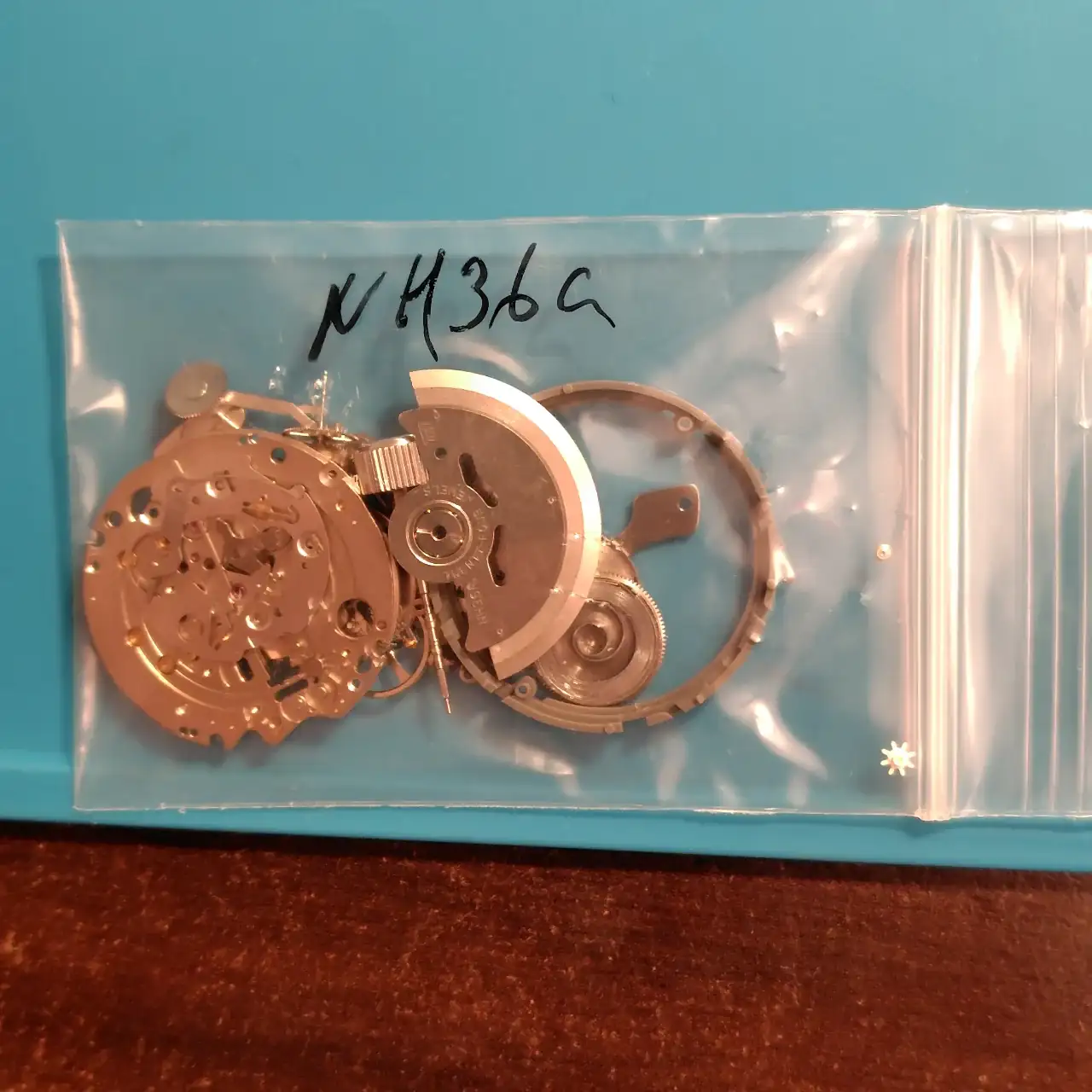

He decidido no continuar con el servicio y aparcaré las piezas por si las necesito para otro proyecto futuro.
Ver el archivos adjunto 2972994
Ver el archivos adjunto 2972995
Ver el archivos adjunto 2972993

Pues no se.... pero no me parece tan grave lo del muelle real.... no creo que haga que el reloj marche mal.... en un reloj de ese precio no me parece nada escandaloso, yo lo montaria y a rular!

Ese muelle real se endereza como si fuera una espiral pero mas grande y mas facil. Y a funcionar.

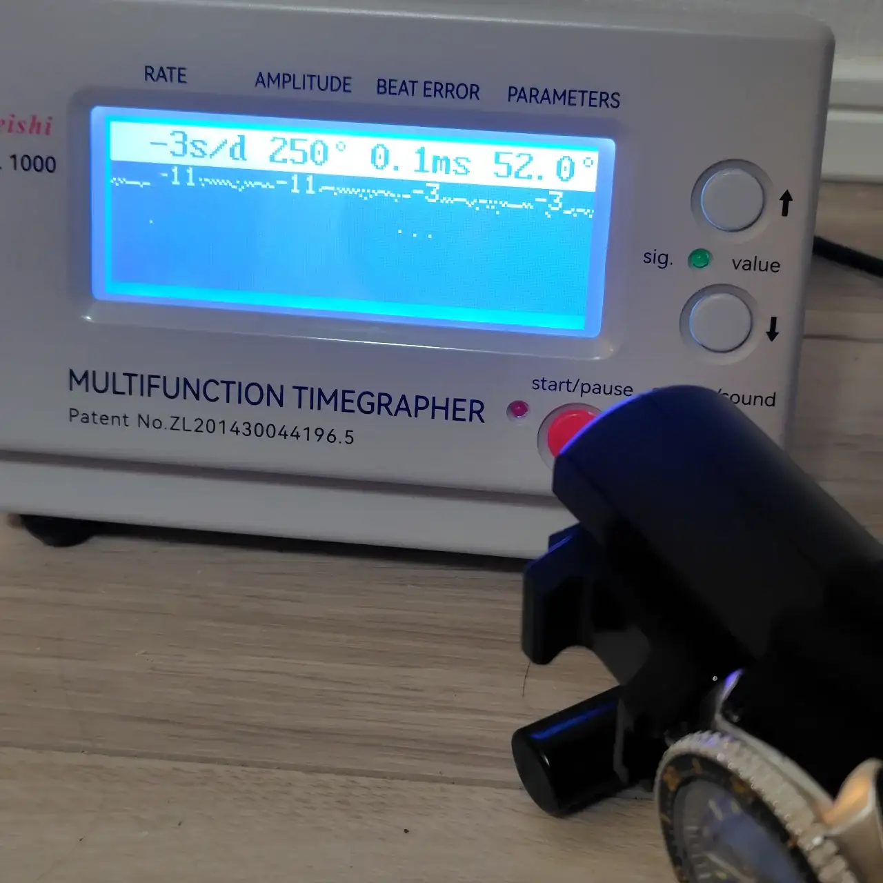

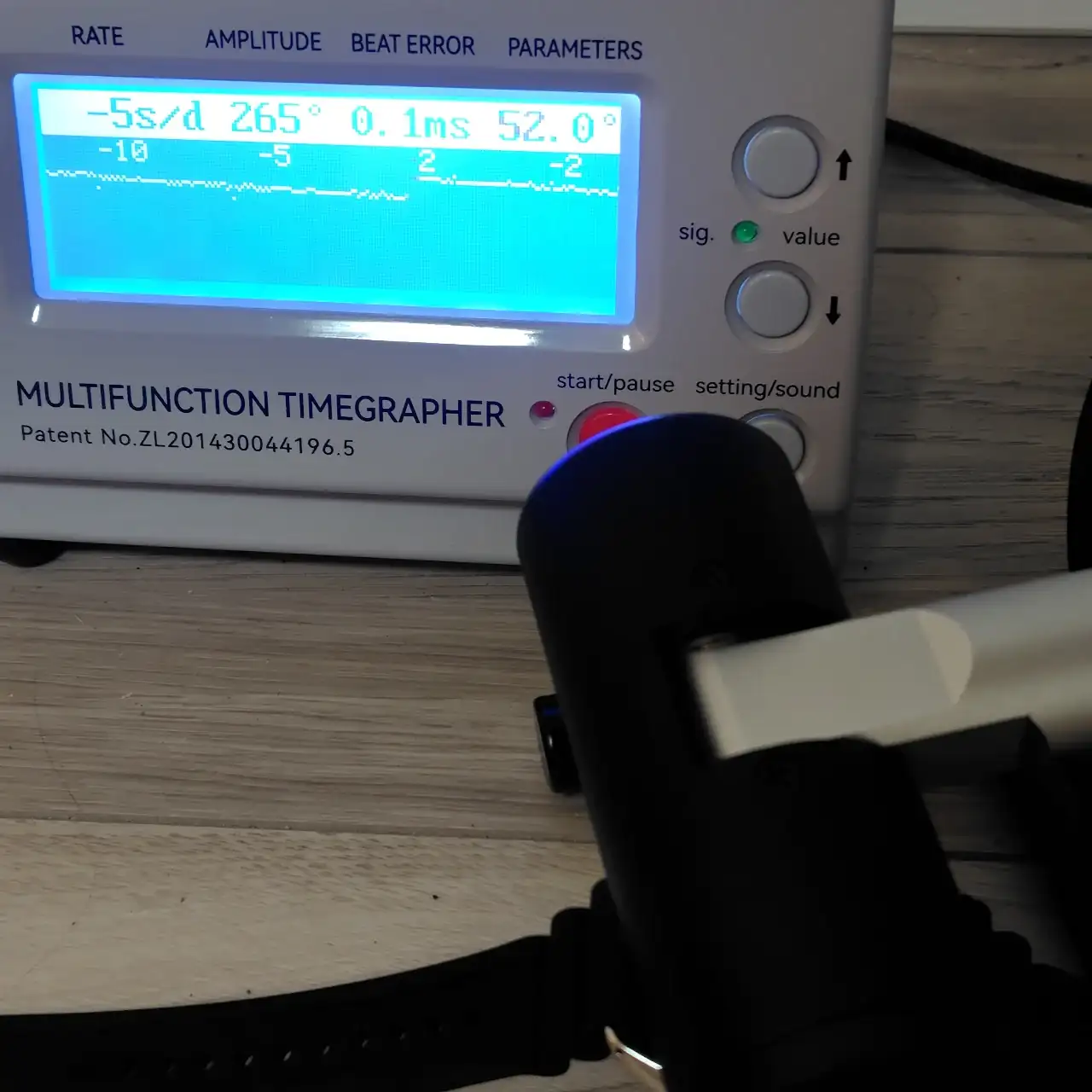

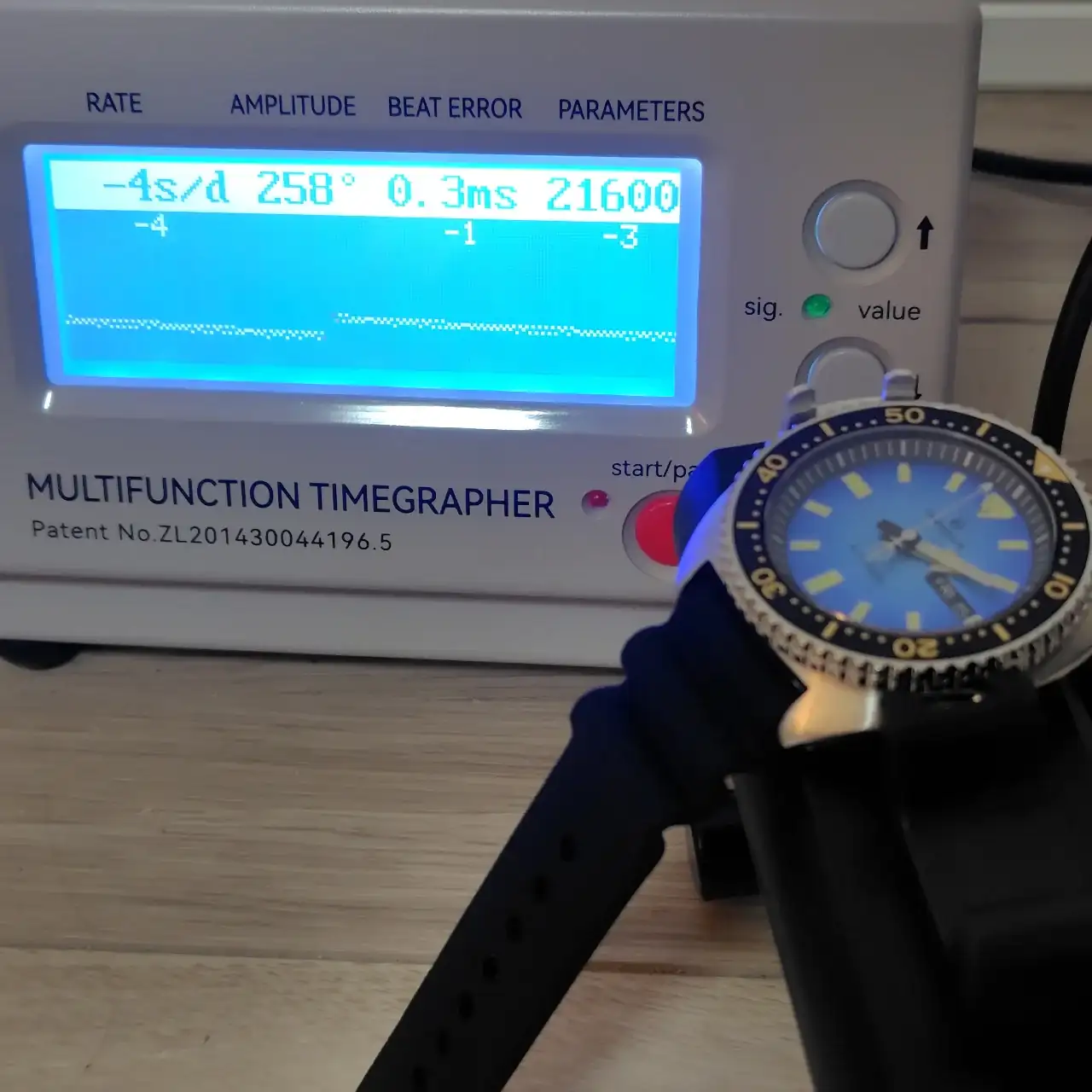

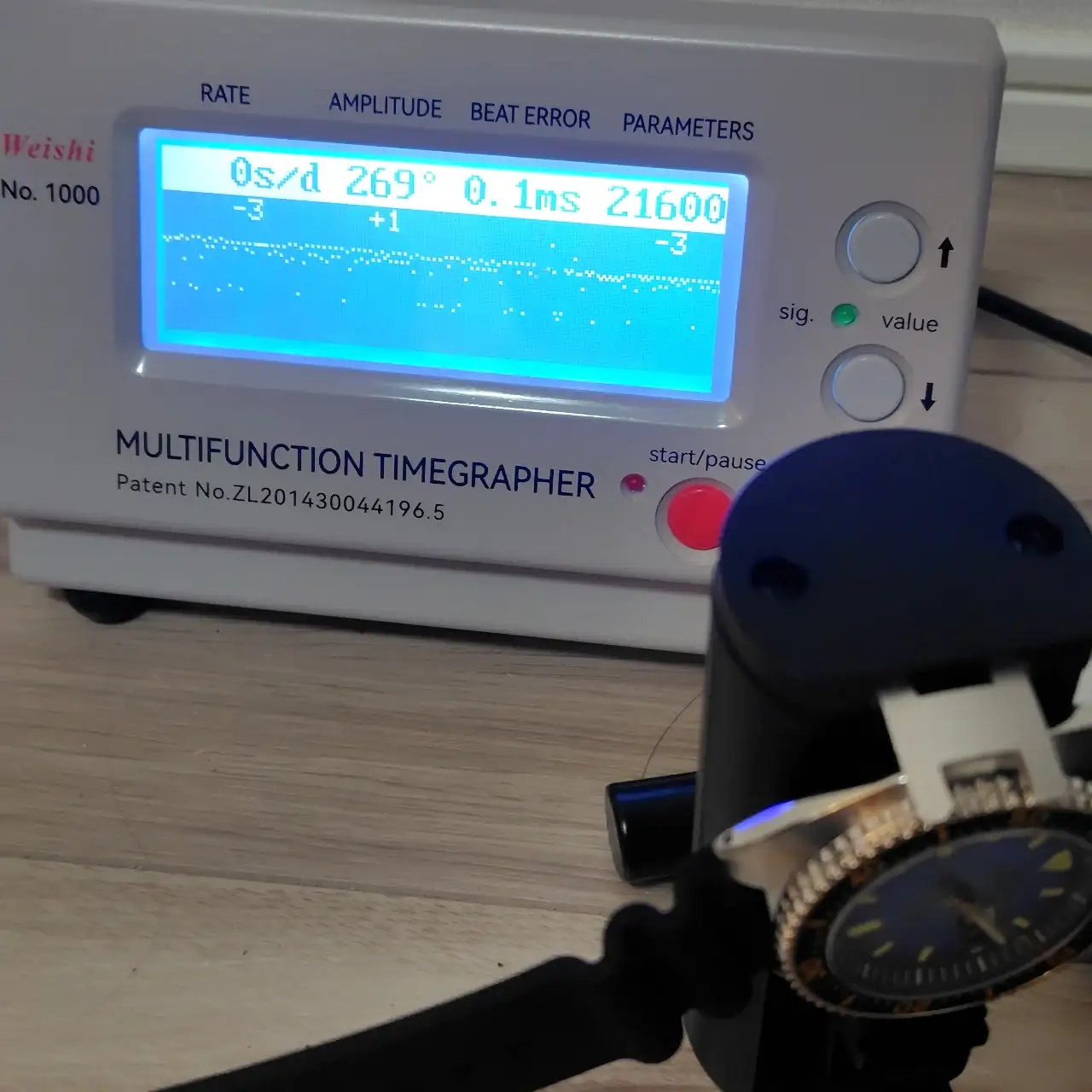

No hay más que probar en un timegrapher el NH de una micro marca seria o de San Martin y luego el de una marca de 50 euros para ver que no es lo mismo. El por qué, un misterio, pero el sentido común me dice que nadie da duros por pesetas.
Aparte la mayor calidad precio siempre está en los vintages, no en los relojes de aliexpress, y a más antiguo mayor calidad precio

Vamos a ver, hoy hace un ratito he pensado la posibilidad de que fui manazas por lo que sea y lo extraje mal y lo deformé yo, cosa que estoy prácticamente seguro de que no ha pasado y sería la primera vez que hago algo así. Pero de haber sido así también sería inquietante que sea de tan mala calidad como para que se deforme tan fácilmente. Por motivos de ahorrar espacio a la hora de meterlo en la bolsita que veis al final no me preocupé ni siquiera de sacar la herramienta de bobinar para introducirlo de nuevo en el barril sino que lo hice a mano de cualquier manera y me sorprendió un poquito lo fácil que era de meter comparado con otros. Normalmente el tramo inicial que es como una hélice doble suele ser bastante difícil de poner porque hay que enroscarla al revés. Hace bastante tiempo que utilizo la herramienta dedicada para esta tarea pero recuerdo la sensación que me transmitía hacerlo a mano y lo difícil que era el tramo inicial, cuando sin embargo con este reloj me pareció extremadamente fácil. Además, y esto todo que os cuento es muy subjetivo, es que el barril y sus paredes me parecieron como muy finas y muy enclenques en comparación a los otros seikos. El metal de la chapa del barril se veía más fino y más ligero y débil en comparación. Hará unos meses le hice un servicio a un 7s 26 original de Seiko y la sensación que me transmitió el barril y el muelle real, que deben ser en teoría muy similares a las de este, eran de mucha más robustez y grosor. Y hay más: estos barriles de Seiko son famosos por ser muy difíciles de abrir. Uno se deja normalmente las uñas y mucha gente tiene que usar cúters y navajas o destornilladores muy afilados para poder abrirlos y sin embargo en este lo abrí a la primera simplemente haciendo una ligera presión con la uña, lo cual me sorprendió.
Una teoría que se me está ocurriendo ahora es que este sea un calibre al que se le haya roto el muelle real o que lo hayan reemplazado por un reemplazo chino cutre de muy baja calidad dejando más o menos el resto de las piezas y haciéndolo pasar como uno nuevo. Pues lo que me dio a entender esta pieza después de todos los secos que he desmontado es la inquietante sensación de que era un reemplazo cutre de terceros no hecho por seiko y de mucha más baja calidad.
Las sensaciones que transmitía era de hecho muy similare a la de dos barriles con muelle para ETA 2824 que compré hace unos meses en AliExpress por cuatro duros y que tiré a la basura de lo malos que eran. Sin embargo, este muelle de ETA lo extraje del barril y no vi ningún tipo de deformidad como aquí.
Nunca lo sabré.
