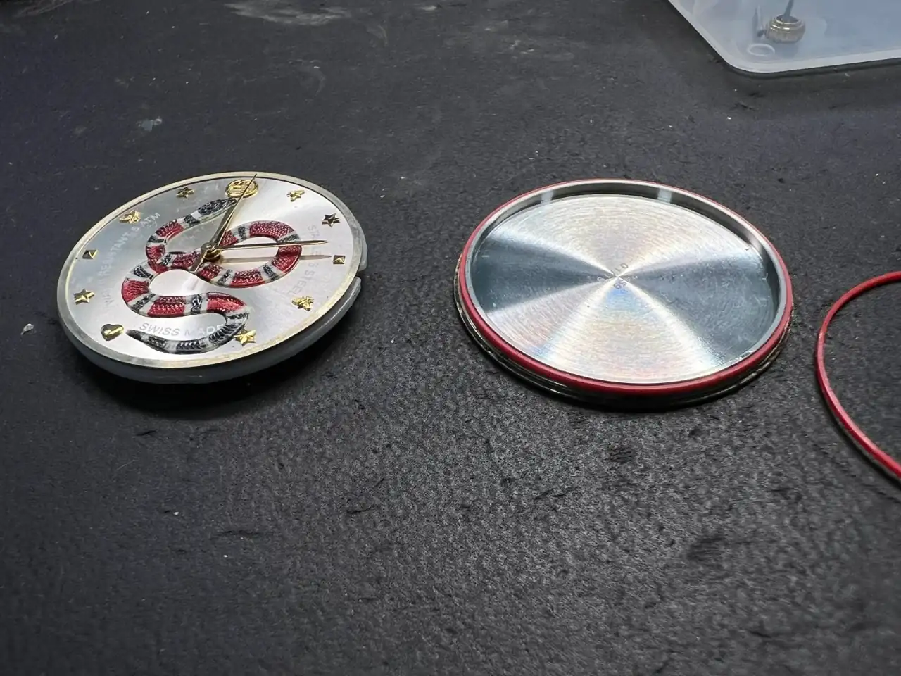

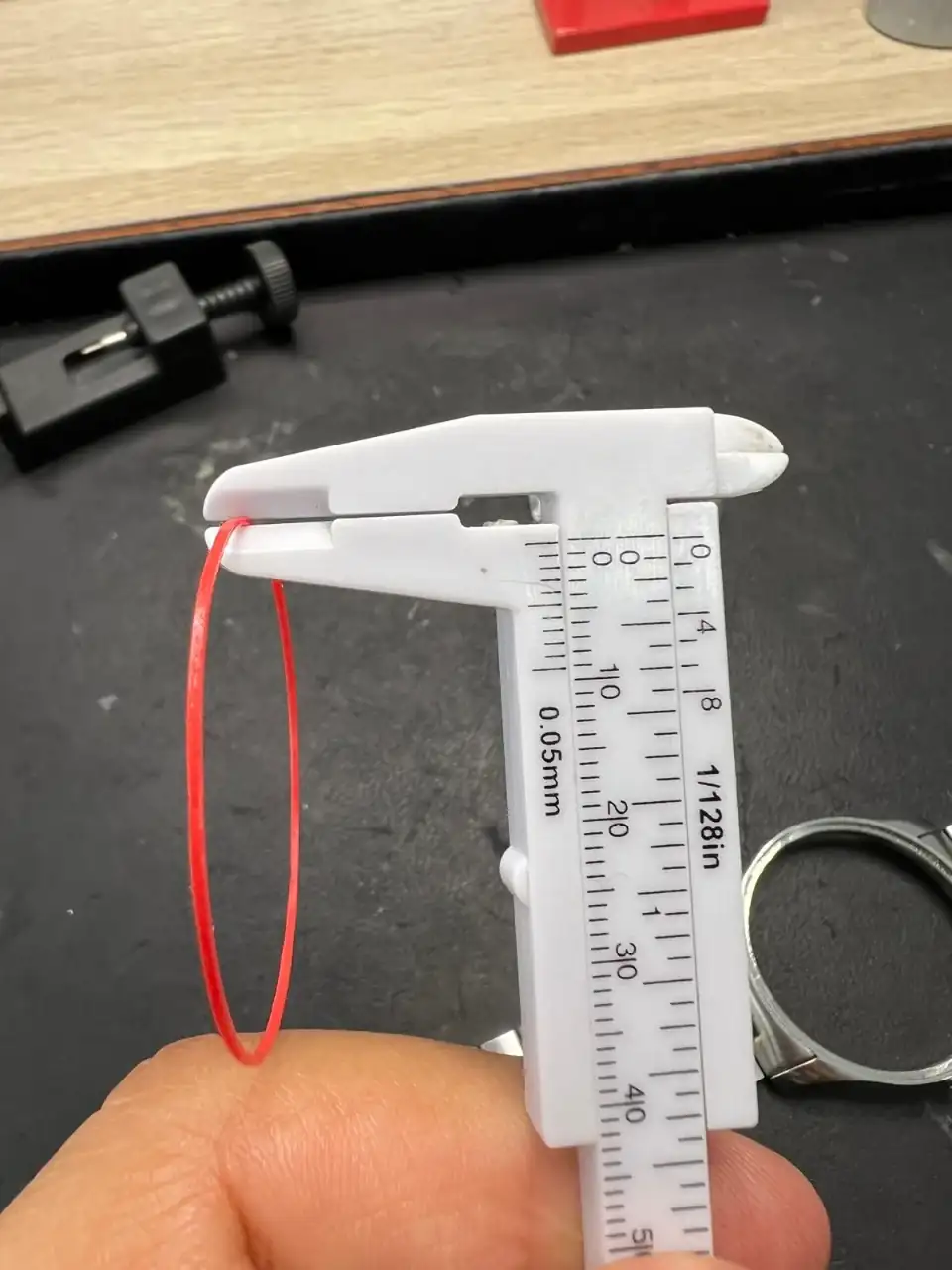

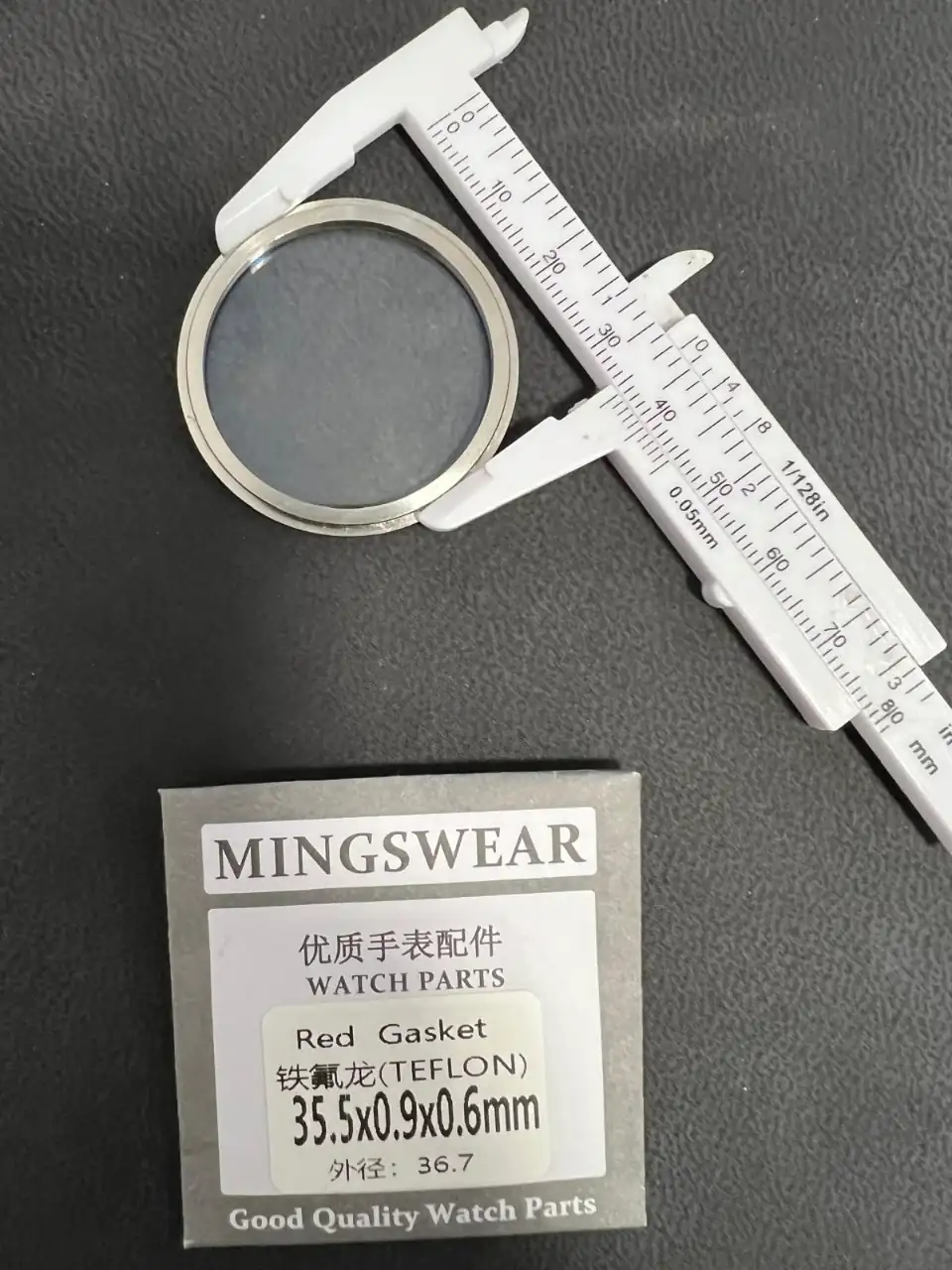

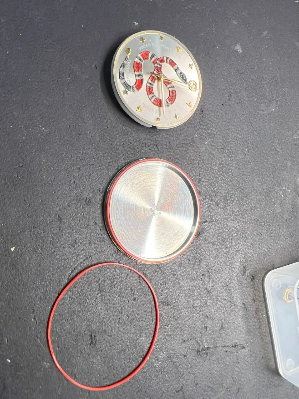

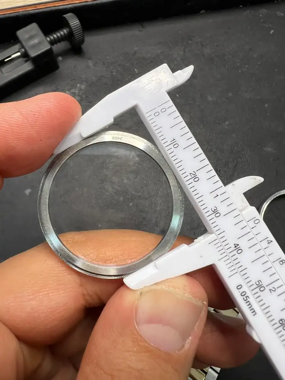

Buenas gente ¡¡¡ como vamos ?
Bueno tengo este Gucci ,que se le cayo a la clienta al suelo y se le abrió la parte frontal ....la intento cerrar pero trillo la junta y no se puede cerrar.....típico de esta juntas que si no sabes como cerrarlas pasa esto tengo varias .....nuevas pero al ponerlas no cierra como debería y no quiero trillar las nuevas también. ...... o estas juntas mías no valen os pongo fotos......
En el caso de que no que otra opción de sellado tiene ?

Apuntes de relojero 1967-2021 Galy & Cram.​
Apunte Nº 51.
Los fondos de caja de cierre a presión con junta de nailon (Manchón), suelen dar problemas al abrir y cerrar el fondo de caja.
Herramientas y material
Prensa para cerrar relojes.
Elaboración
La junta o manchón de fondo a presión de algunos relojes (suizos sumergibles), suele ser de color verde o rojo. Su apertura y cierre es compleja. Con el paso del tiempo esta queda tan encajada entre caja y tapa que, en ocasiones, se nos hace muy difícil su apertura. En estos casos hay que lubricar el lateral (de cierre a presión) de la tapa. Dejar unos minutos que penetre el aceite y volver a intentar su apertura. Si esta se resiste utilizar navaja y martillo (para su apertura con un golpe seco). Una vez abierto comprobar que la junta de fondo quedo encajada en la tapa y no en la caja. Si no es así, retirar la junta de la caja y colocarla en la tapa. Teniendo la precaución de colocar la junta en la parte plana hacia dentro de la tapa, y la parte biselada hacia fuera. Si intentamos cerrar con la junta colocada en la caja, el cierre de esta se nos hace imposible ya que se nos deformará.
