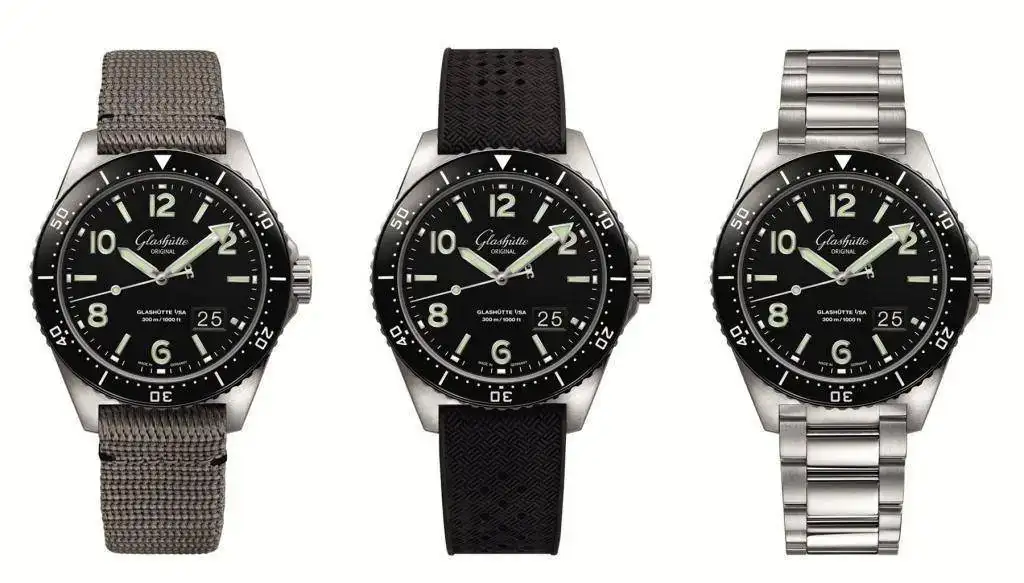

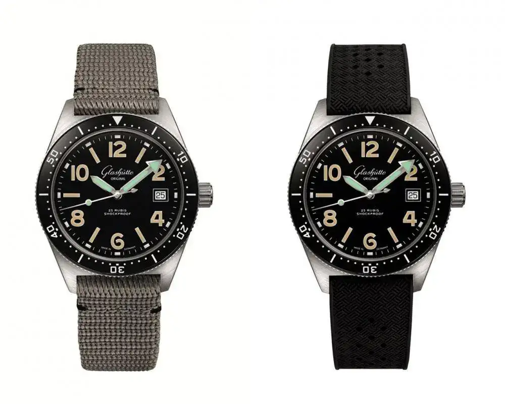

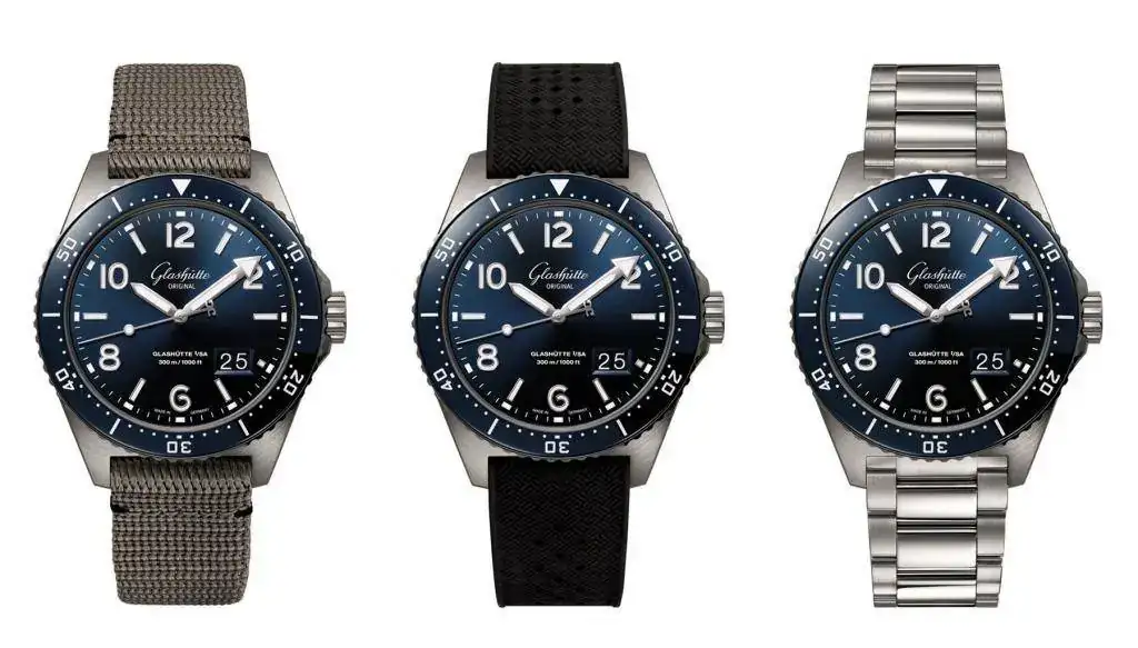

Basándose en el histórico «Spezimatic Type RP TS 200», Glashütte Original presenta su quinta colección: «Spezialist». Y lo hace con el SeaQ, un reloj de buceo estanco hasta 200 ó 300 metros que monta el calibre 36-13 ó 39-11 según tenga fecha panorámica o standard respectivamente.
La diferencia de diámetro de ambos calibres también marca los de ambos modelos: El SeaQ Panorama Date mide 43,2 milímetros mientras que el SeaQ baja hasta los 39,5. A su vez, el SeaQ presenta una edición limitada a 69 ejemplares en conmemoración del año del lanzamiento del Spezimatic en el que se basa: 1969.
Hay más diferencias. El SeaQ Panorama Date tiene el fondo visto y se puede elegir entre dos colores de esfera: negro y azul. Se puede elegir también entre brazalete de acero, correa de caucho o tipo nato de dos piezas. En el caso del SeaQ (limitado o no) el fondo es siempre ciego y sólo hay la opción de la esfera negra. A pesar de ese fondo visto (zafiro) el SeaQ Panorama Date dispone de una superior resistencia al agua: 300 metros sobre los 200 de los SeaQ. Eso sí, los tres han sido sometidos a pruebas de acuerdo con los estándares DIN
8306 e ISO 6425 para relojes de buceo.

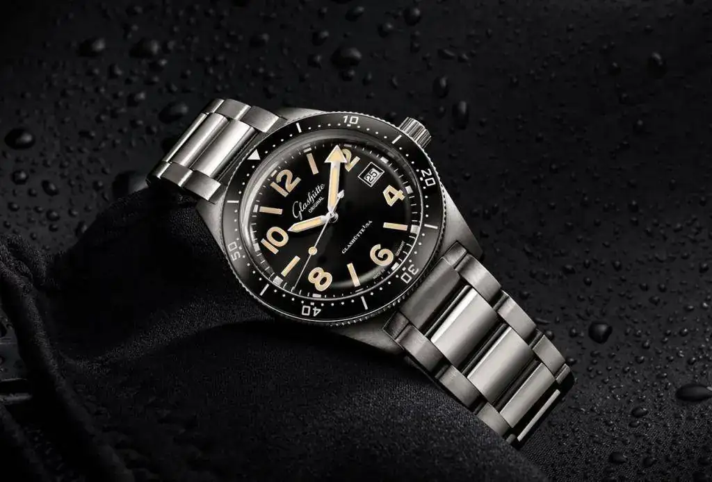

Para aclararse: el SeaQ1969 con calibre 39-11 Limitado a 69 ejemplares y sólo adquirible en las botiques de la marca. Precio: 9.000 € No tiene opción de brazalete (aunque imagino que se podrá comprar separadamente por algo más de 1.000 €). Se diferencia del SeaQ no limitado por la inscripción de la esfera entre el centro y las seis: en este caso reproduce la de su inspirador: 25 Rubis - Shockproof. También en el cambio de color agujas-índices, para ser más fiel al original.
El SeaQ auto también monta el calibre 39-11, no está limitado y tiene el mismo precio de 9.000 € si se adquiere con caucho, y de 9.900 € si se opta por el brazalete de acero.

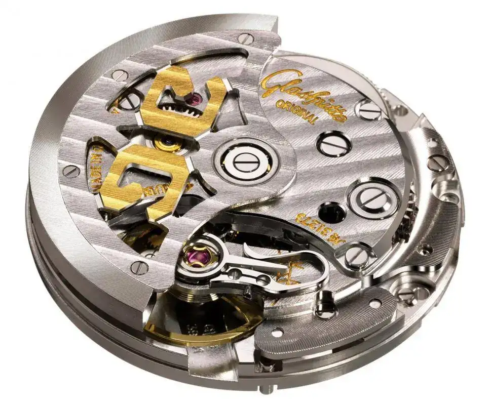

El calibre 39-11 de ambos:
Dimensiones: Ø 26 mm por 4.3 mm de altura
Volante: borde liso
Frecuencia: 28,800 a/h, equivalente a 4 Hz
Reserva de marcha: 40 horas (+/- 5%)
Espiral: Anachron
Protección contra golpes: Incabloc
Rubíes: 25 rubíes
Detalles adicionales:
Movimiento de carga automática. Horas / minutos / segundera central. Parada de segundero, fecha. Acabados: masa oscilante esqueletizada, cantos biselados, piezas de acero y tornillos pulidos, acabado de bandas de Glashütte, ajuste fino con cuello de cisne.

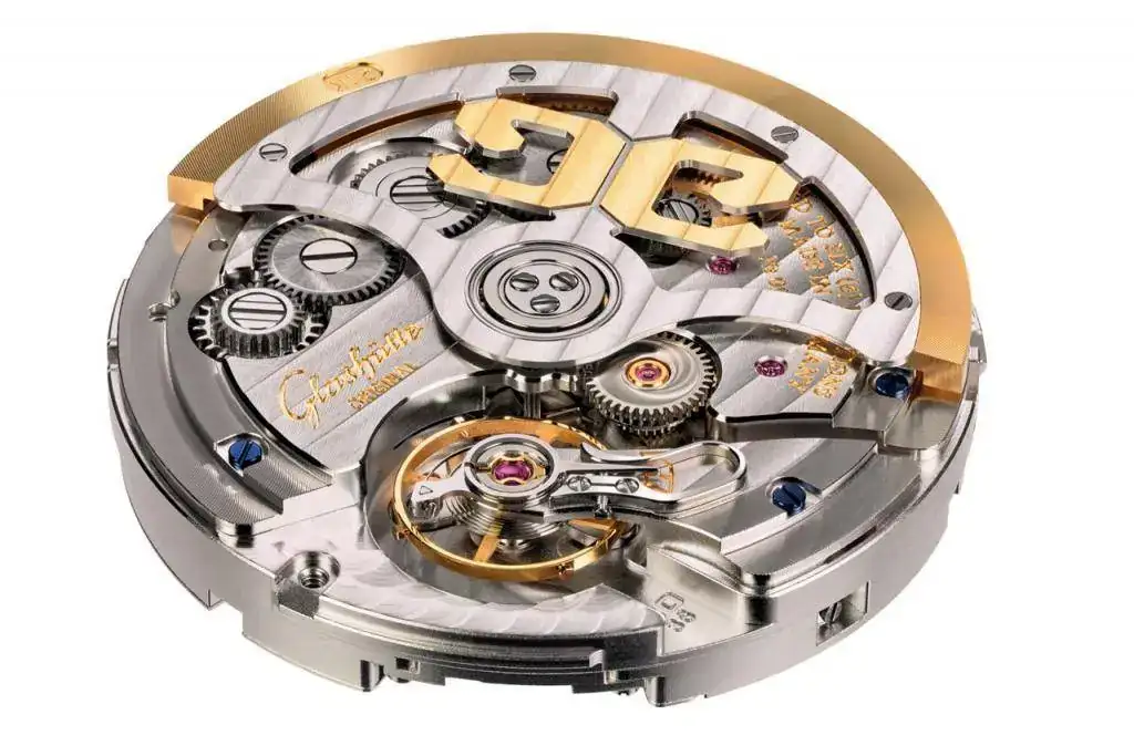

Por su parte el SeaQ Panorama Date monta el calibre 39-13, más sofisticado. Con 100 horas de reserva de marcha gracias a un muelle real mejorado, presenta también un espiral de silicio sencillamente inmune a los campos magnéticos. Puede adquirirse con cualquiera de los tres brazaletes, y su precio es de 11.500 €, a los que hau que sumar 900 más si se quiere con el de acero. En su esfera se indica la estanqueidad: 300 metros o 1000 pies.
Y su calibre 36-13:
Dimensiones: Ø 32,2 mm, altura 6,7 mm
Volante: con 4 tornillos de regulación de oro de 14 quilates
Reserva de marcha: 100 horas
Espiral: de silicio
Rubíes: 41 rubíes
Movimiento de carga autoimática. Horas / minutos / segundera central. Parada de segundero, fecha panorámica.
Acabados: cantos biselados, piezas de acero pulido. Tornillos azulados y pulidos. Pletina de tres cuartos Glashütte con acabado de bandas de Glashütte, rotor esqueleteado con la masa de de oscilación en oro de 21 quilates. Ajuste de la amplitud mediante tornillos de ajuste. Ajuste fino de simetría de velocidad por muelle de cuello de cisne.

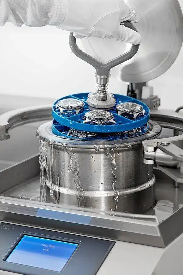

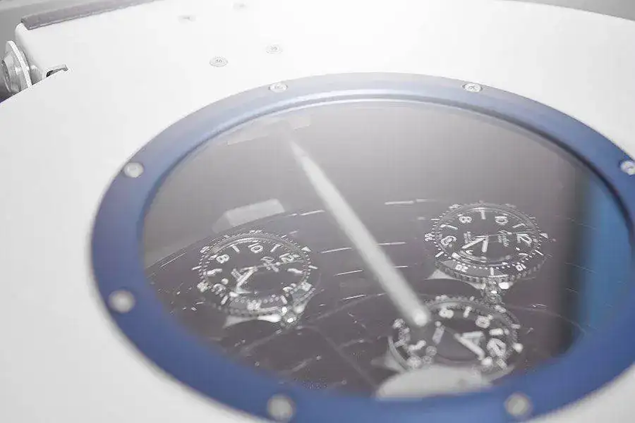

Pruebas
Por cierto, y en referencia a la estanqueidad, todos los SeaQ se prueban y analizan en la manufactura de acuerdo con la norma DIN 8306 e ISO 6425 para garantizar la solidez de los elementos funcionales individuales. Durante el proceso, todos los relojes SeaQ se someten a pruebas de hermeticidad, de resistencia a la sobrepresión y a la subpresión, a los golpes, a la corrosión por agua salada y a otras muchas pruebas bajo diferentes criterios. Algunas de ellas:

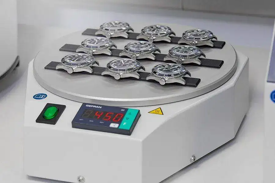

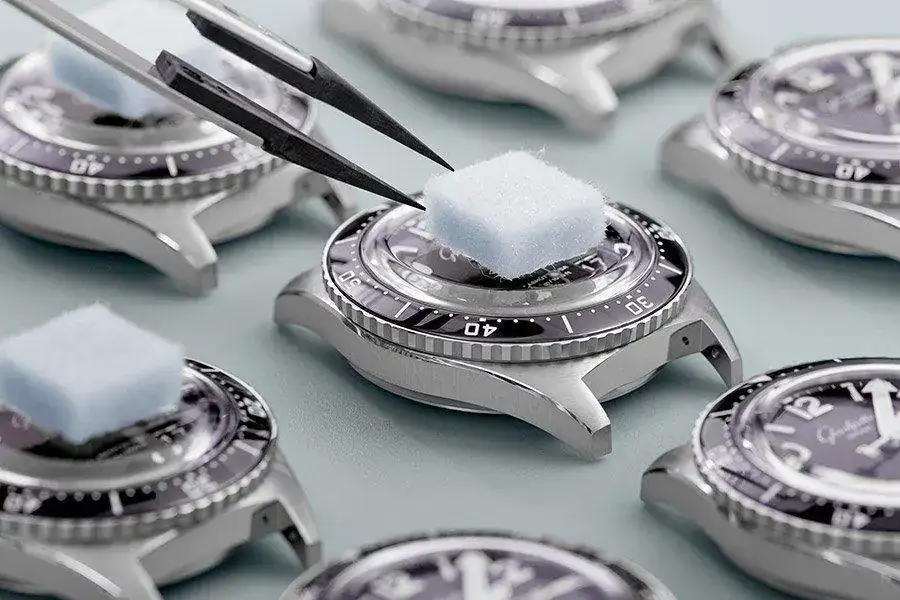

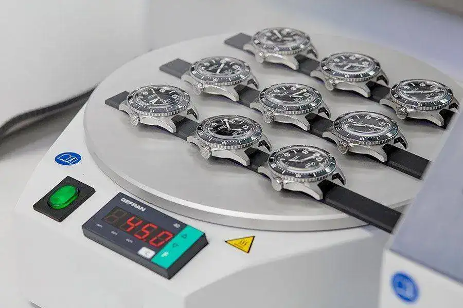

Prueba de humedad en el reloj
Primero, el SeaQ se calienta a 40-45 °C durante 30 minutos; a continuación, se cubre con un trozo de fieltro húmedo. Si hubiera humedad dentro del reloj, aparecería en esta fase en forma de agua condensada dentro de la superficie del cristal. Si no es el caso, el reloj es conforme con la norma pertinente y entra en la fase de prueba.

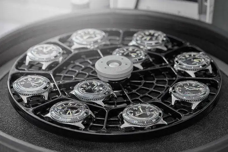

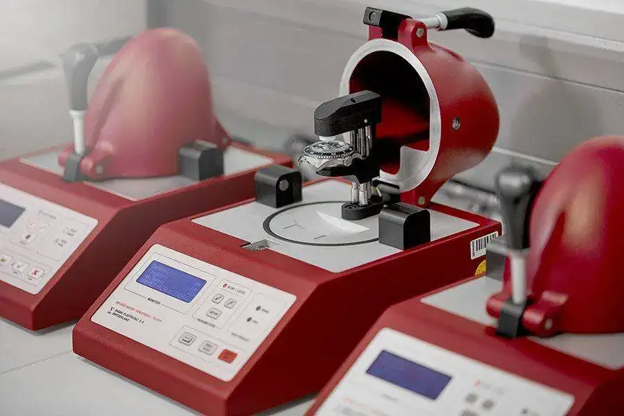

Determinación de la resistencia a la subpresión y a la sobrepresión
En primer lugar, se expone el SeaQ a una subpresión de −0,2 bar. De esta manera se simula el uso del reloj en zonas altas (en la montaña o en un avión). A continuación, el reloj se somete a una sobrepresión (como ocurre en las profundidades de agua) de 125 %. Para relojes de 20 bar, esta cifra es equivalente al valor de 25 bar; y para relojes de 30 bar, a 37,5 bar.

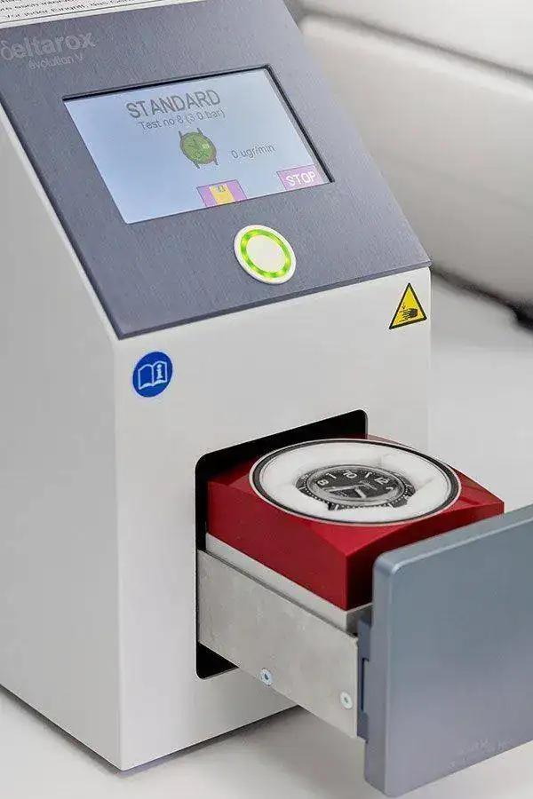

Medición del caudal de masa
Para generar una sobrepresión de aire de 2 bar en el reloj, se usa un dispositivo especial. Se realiza una medición automática para determinar cuánto aire entra en el reloj. La medición tiene una precisión de 5 millonésimas de gramo.
Prueba de hermeticidad y secado externo
En la fase inicial, se coloca el reloj en agua destilada bajo una sobrepresión de 125 %. Para relojes de 20 bar, esta cifra es equivalente al valor de 25 bar; y para relojes de 30 bar, a 37,5 bar. Se mantiene la sobrepresión durante un periodo de tiempo determinado. En la segunda fase, la sobrepresión se reduce a 0,3 bar. Después de probar la hermeticidad bajo el agua, el exterior del SeaQ se pone a secar rotando bajo una cortina de aire. Esta fase permite que el reloj pase a la última prueba de condensación sin que quede humedad dentro.
Prueba de humedad en el reloj después de las pruebas
Por último, el SeaQ se calienta de nuevo a 40-45 °C durante 30 minutos. Después, se vuelve a colocar un trozo de fieltro húmedo en la parte superior de la superficie del cristal durante un minuto. Si no hay condensación en el interior de la superficie del cristal, el reloj ha superado con éxito la serie de pruebas sin que haya entrado ni una gota de agua.
