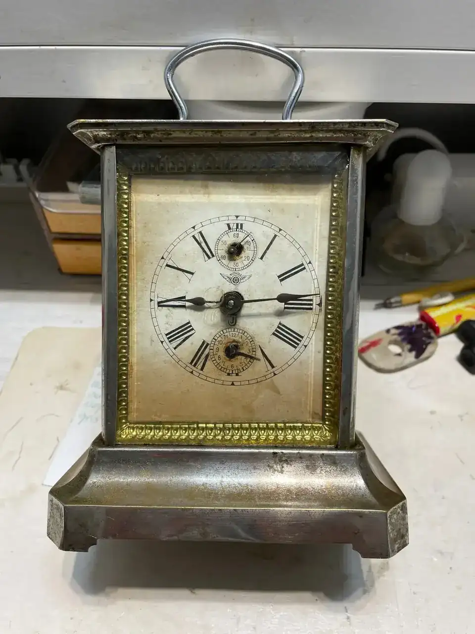

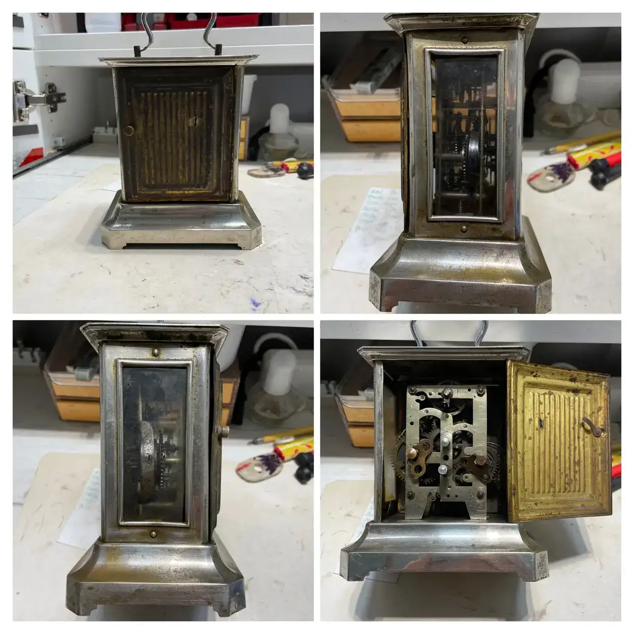

Buenas a todos, por fin me he decidido por un nuevo proyecto.
Esta vez no se trata de un reloj de bolsillo, se trata de lo que llaman un reloj de carruaje, os lo muestro:

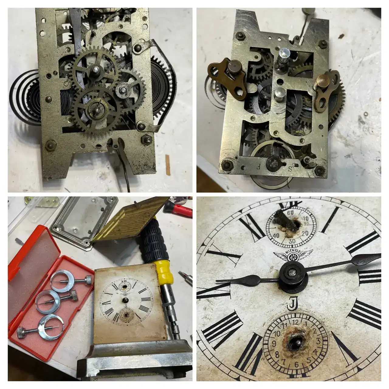

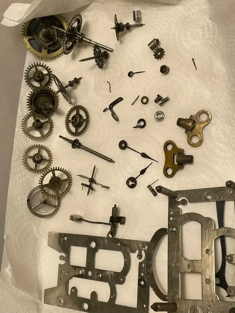

Y empieza el desmontaje.
8E40A5B7-8F47-4DCD-912C-D633C5A8703E
100%75%50%

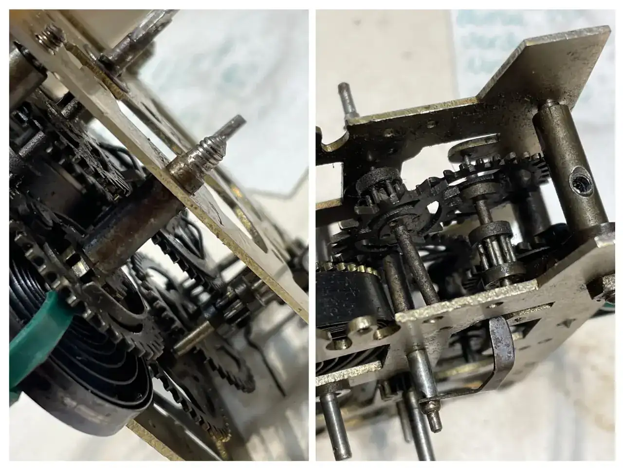

Fijaros en la brida verde de la izquierda, si os animáis, cuidado, los muelles de carga de estos aparatos son peligrosos, ya lo he notado en mis carnes, de hecho no se como volveré a colocarlo, ya veremos.
535579D8-16AA-435D-AEAC-71B1A4DF672B
100%75%50%

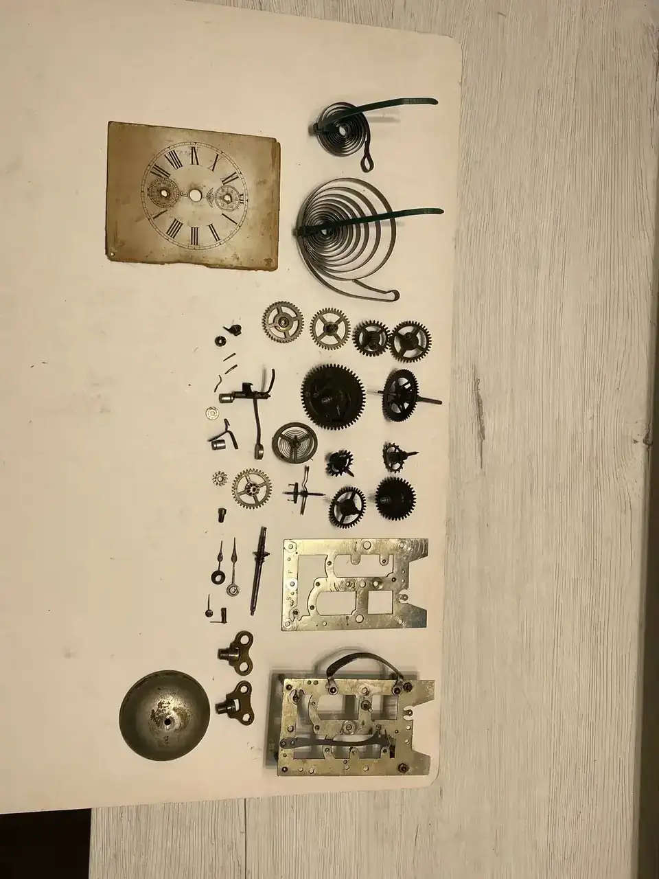

y aquí está por piezas, hasta donde he sabido, hay mucho remachado que no quiero tocar.
IMG_0445
100%75%50%
IMG_0452
100%75%50%
y tras una primera limpieza con KH7 y aclarado con agua y luego baño en alcohol isopropílico.

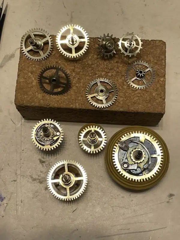

Hoy me he dedicado a sacar brillo a los engranajes , estoy a la espera de que me lleguen discos de pulido más grandes para las platinas.
Lo primero son los medios, aunque se puede hacer a mano he preferido estrenar el torno grande para agilizar el trabajo.
temp-Image6-Jrt-Xz.avif
Como veis uso mucho material de manicura, la verdad es que ayuda para llegar a sitios difíciles y dar brillo.
temp-Image-Tpf1c-Z.avif
Primero con palo y pasta abrasiva de acabado para llegar a sitios complicados.
Luego con disco de algodón con pasta de acabado para dar brillo.
Y aquí el resultado.

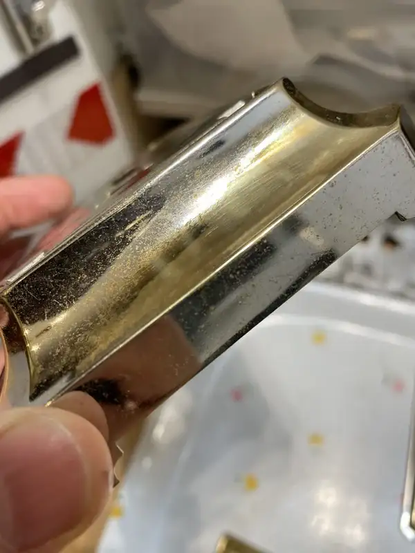

Buenas tardes,
Las obligaciones laborales y dudas en la consecución del proyecto han hecho que tarde más de lo deseable en publicar.
Os cuento por donde voy y en esta ocasión os pido consejo, luego lo vemos.
De momento me he dedicado a la caja y la esfera.

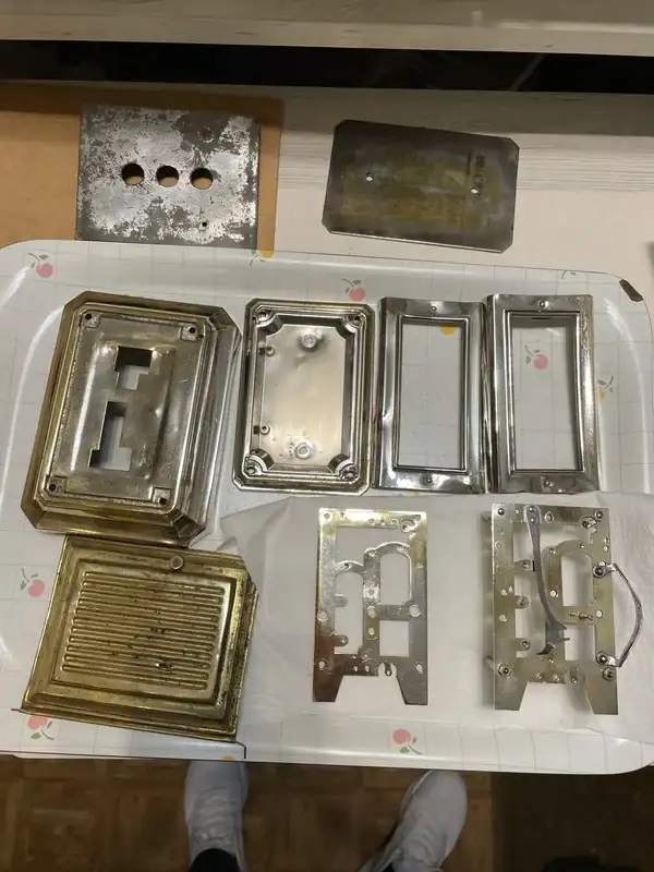

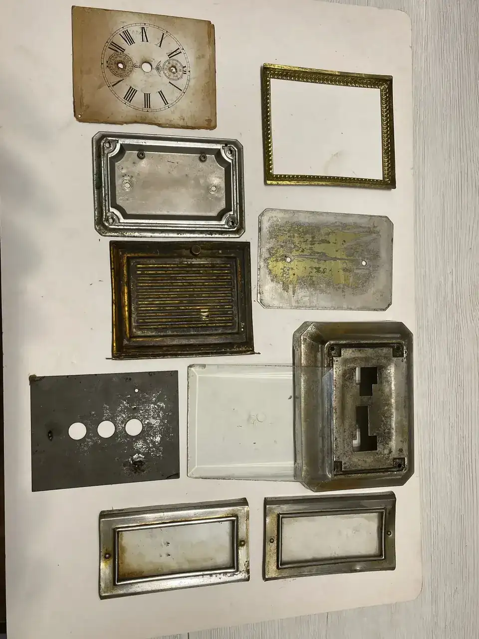

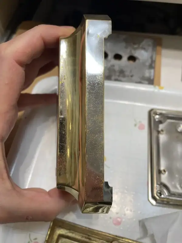

La caja, en lamentable estado, se ha limpiado y pulido,
Antes
Después,
Una vez limpios los engranajes, se puede ver en una respuesta anterior, queda pendiente montar el mecanismo para buscar holguras, bruñir pivotes y dejarlo lo más fino posible, mientras tanto ya que estaba fuera de casa, me he dedicado a la esfera.

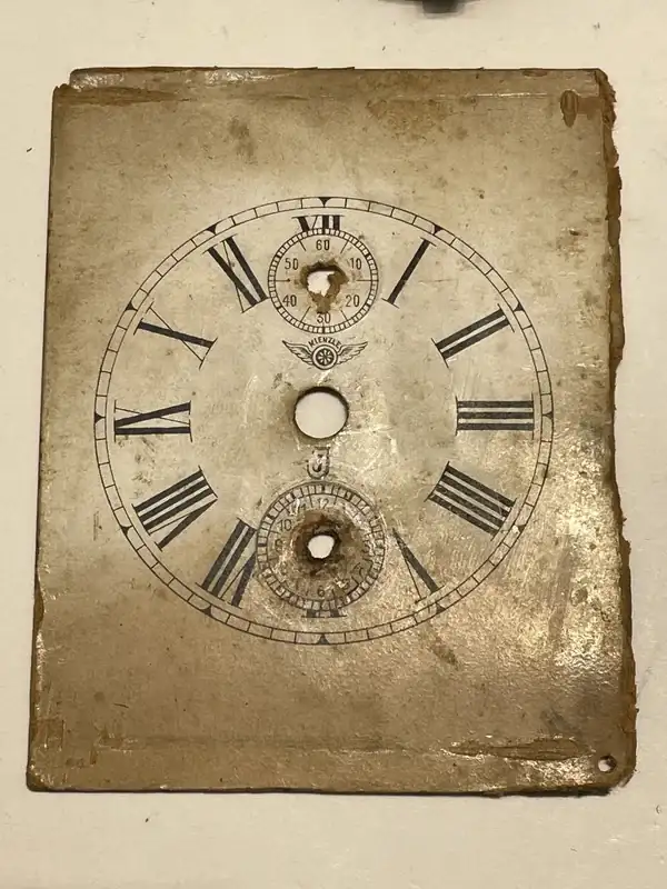

Recordemos que estaba muy mal, al anterior dueño no se le ocurrió otra cosa que tirar 3 en 1 o similar para lubricar los engranajes y al ser la esfera de cartón absorbio parte y quedó como se ve.
Me la he currado para hacer una copia sin manchas que luego pensaba imprimir en una buena cartulina satinada,
temp-Image-N6-FYw-O.avif
pero cuando lo vi y comparé me asaltó la duda si niquelo las piezas de la caja dejándola brillante y le pongo esta esfera blanca satinada, me da que quedará como una copia actual de un reloj antiguo, pero si le pongo la esfera satinada y no niquelo la caja dejaré el carácter que los años han impreso en su superficie.
El interior tengo claro que se queda en latón con los aceros pavonados, al igual que las manecillas, a azul claro, pero ¿que hago con la caja y la esfera. Otra propuesta que me hacen en casa es dejar la caja como está y decorar la esfera con colores sutiles como si le diese una ligera pasada con diferentes colores de spray.
Espero vuestros comentarios.

Yo dejaría la esfera antigua y niquelaría la caja.
Reacciones: Rgandia18927
