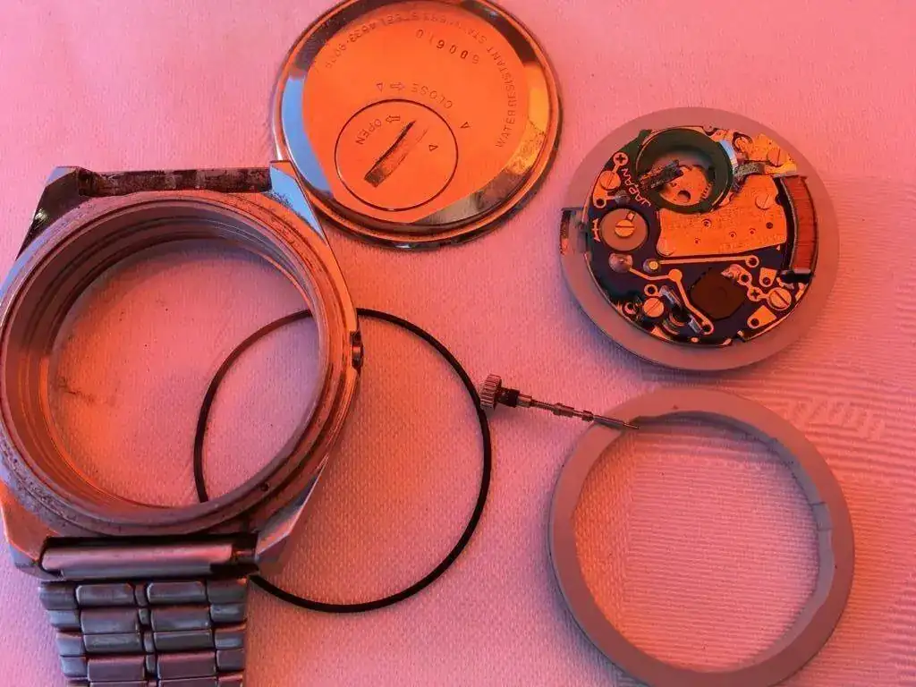

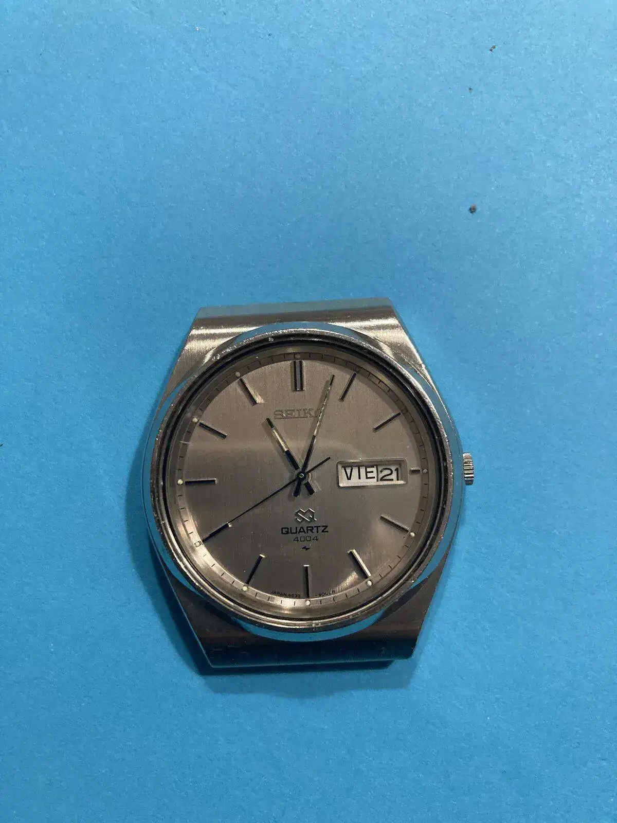

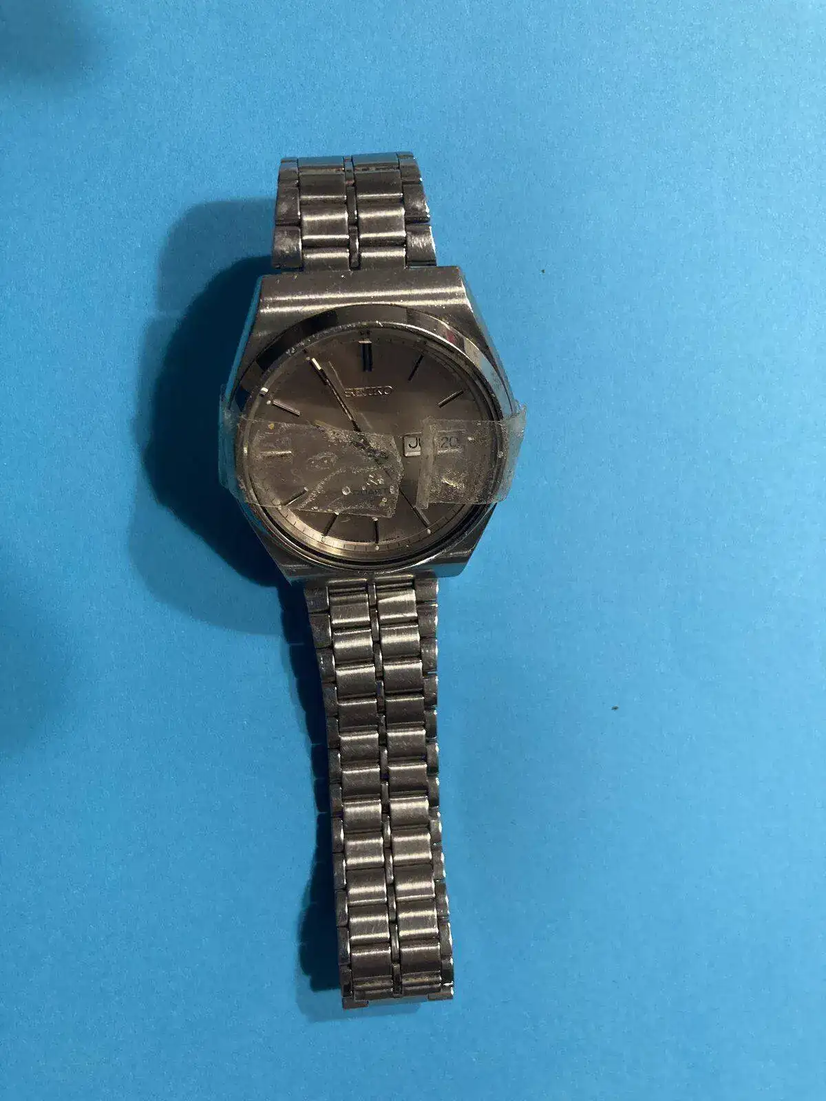

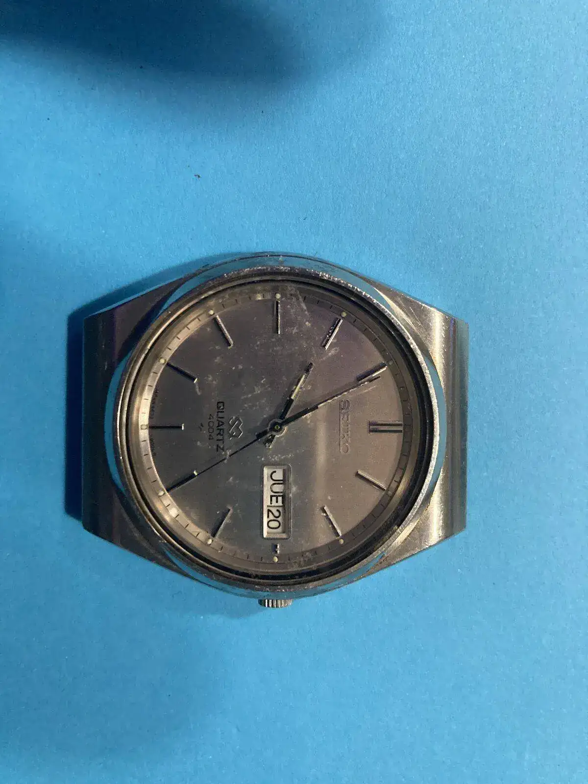

Al grano, mi suegro, conocedor de mi afición, me ha llegado hoy a la hora de comer con su reloj de pedida, un Seiko cuarzo q le compraron allá por la década de los 70, el reloj no funciona, y al abrirlo he observado q donde la pila se ve como un poco sulfatado asi q, acudo a vosotros para q me digais si es un reloj q tiene solución o le digo q se olvide

Unas malas fotos ya q yo no tenía el movil a mano y las ha hecho él

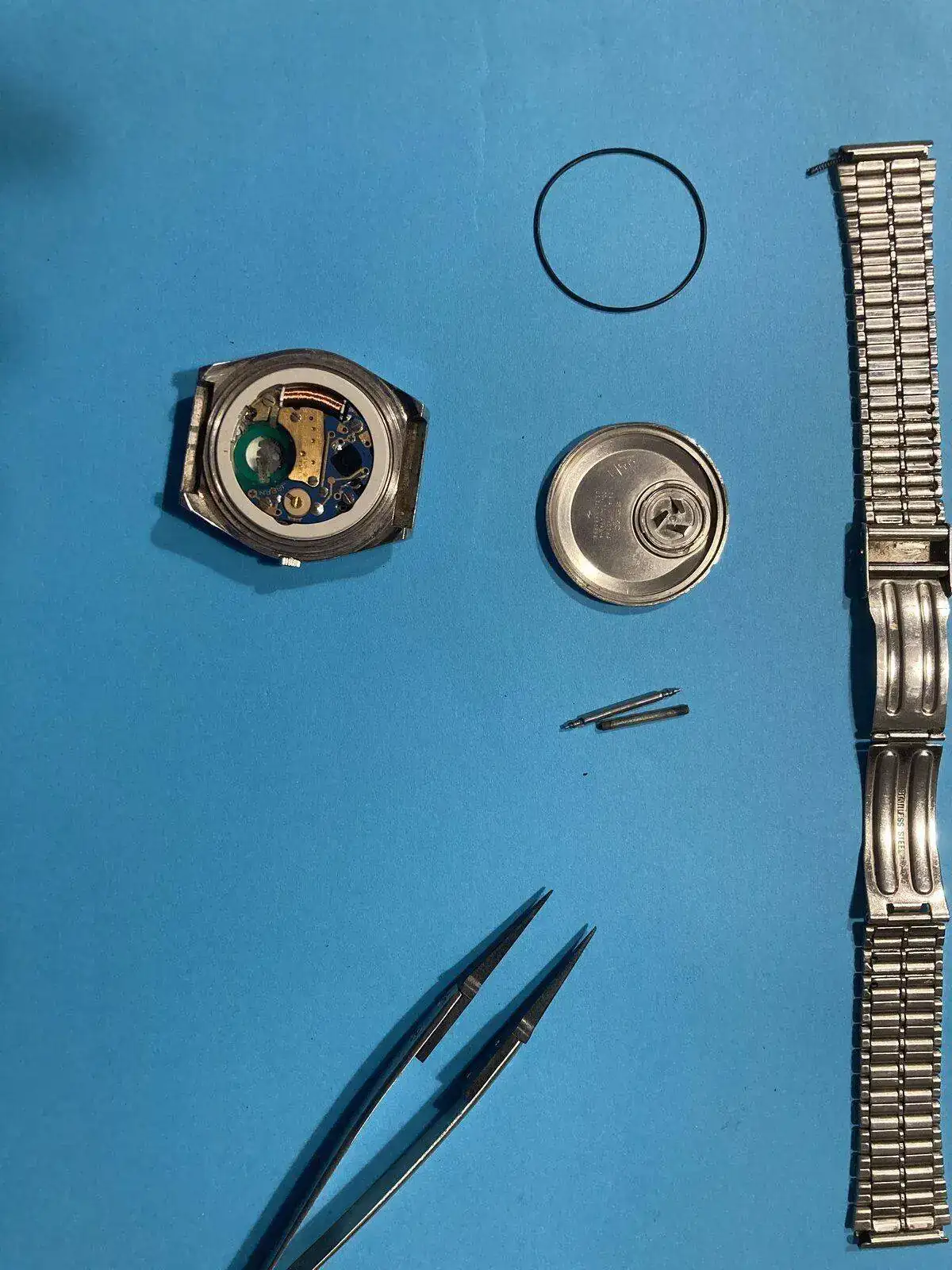

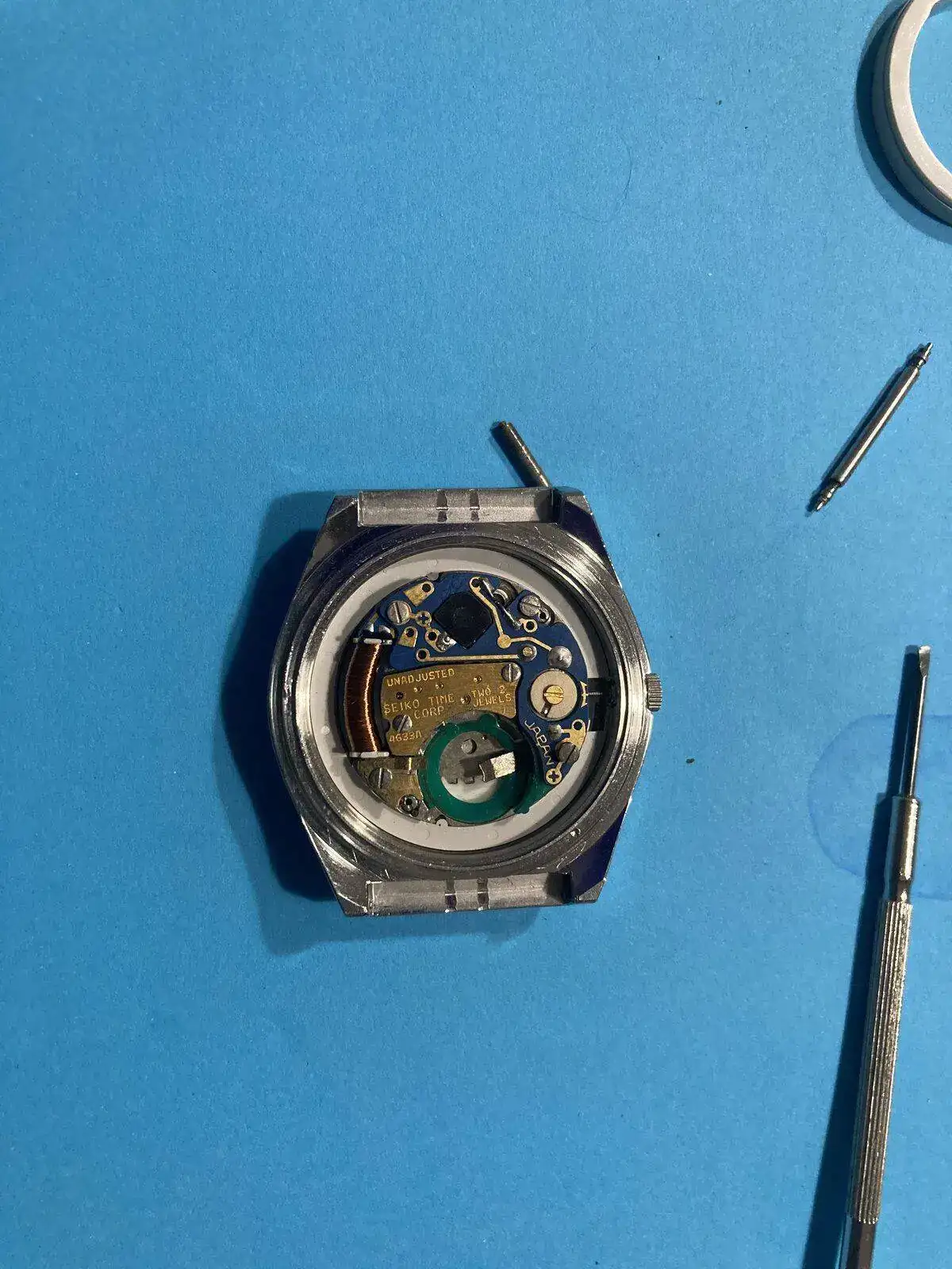

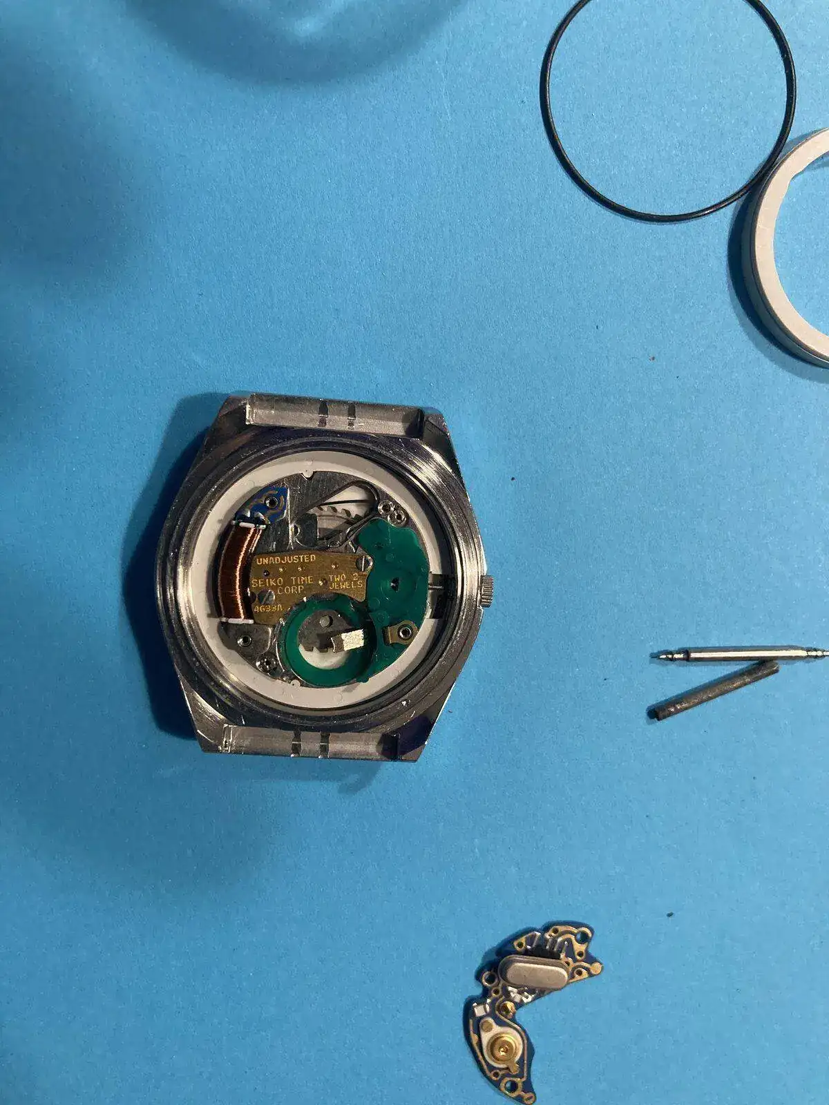

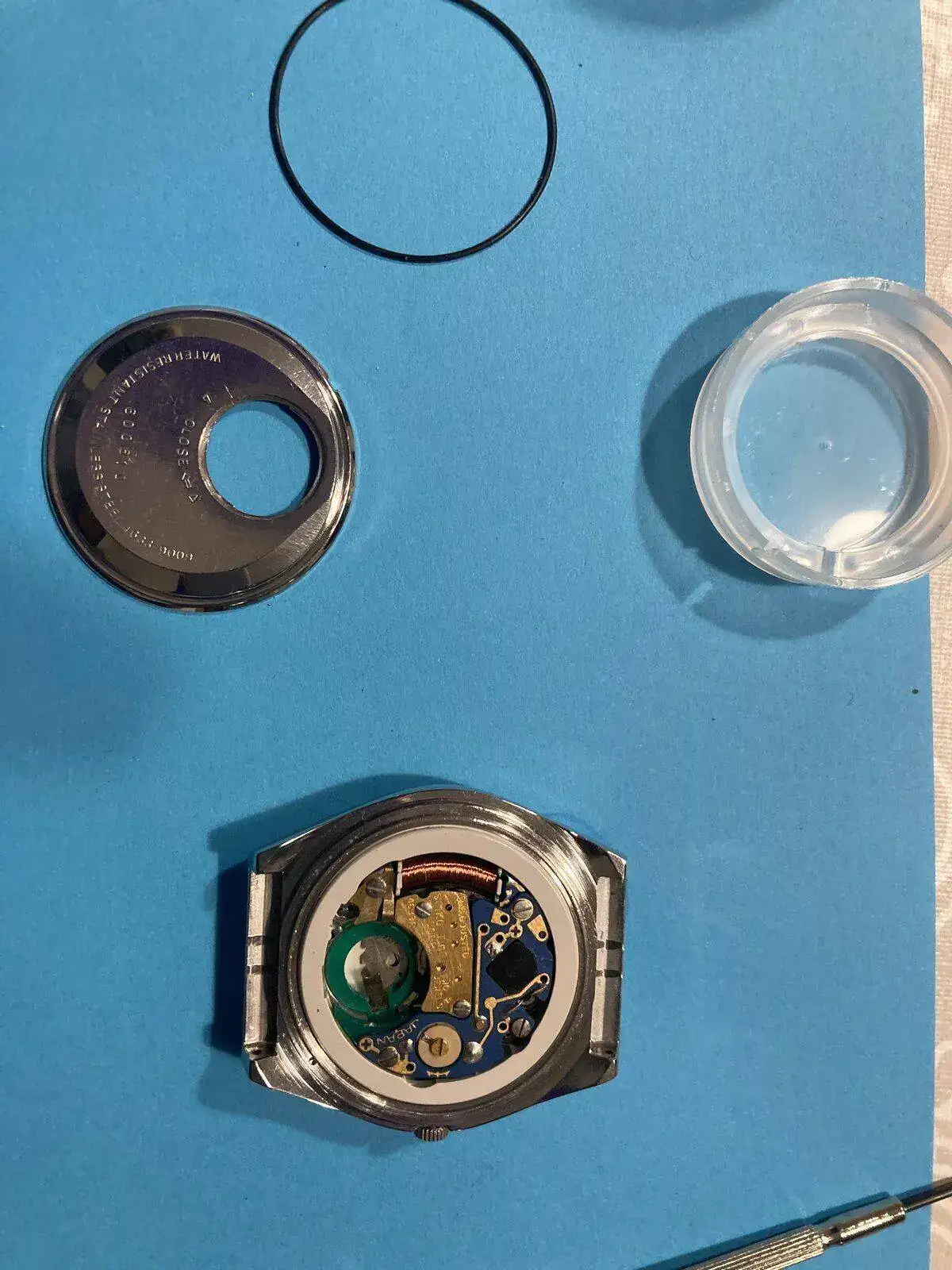

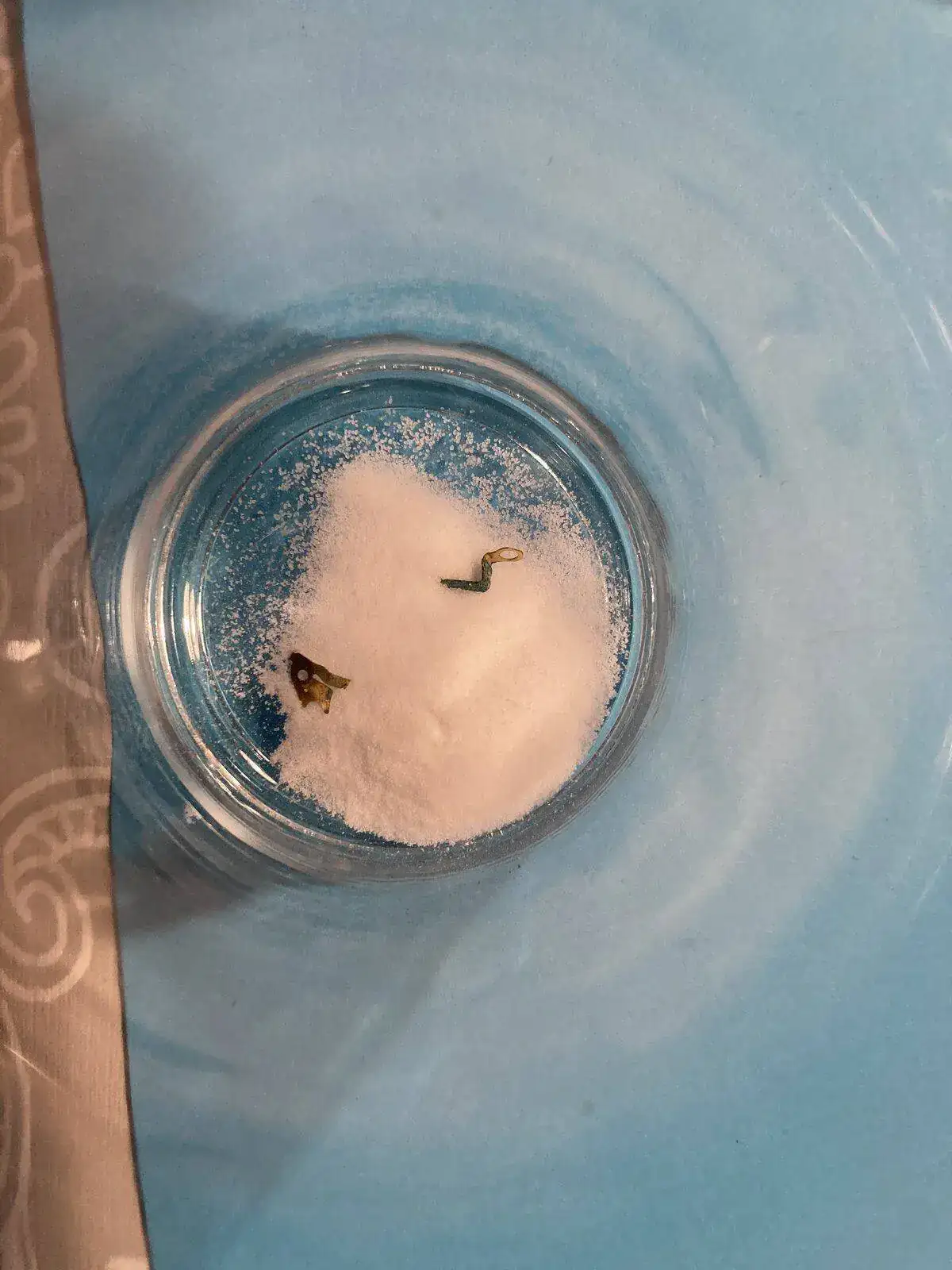

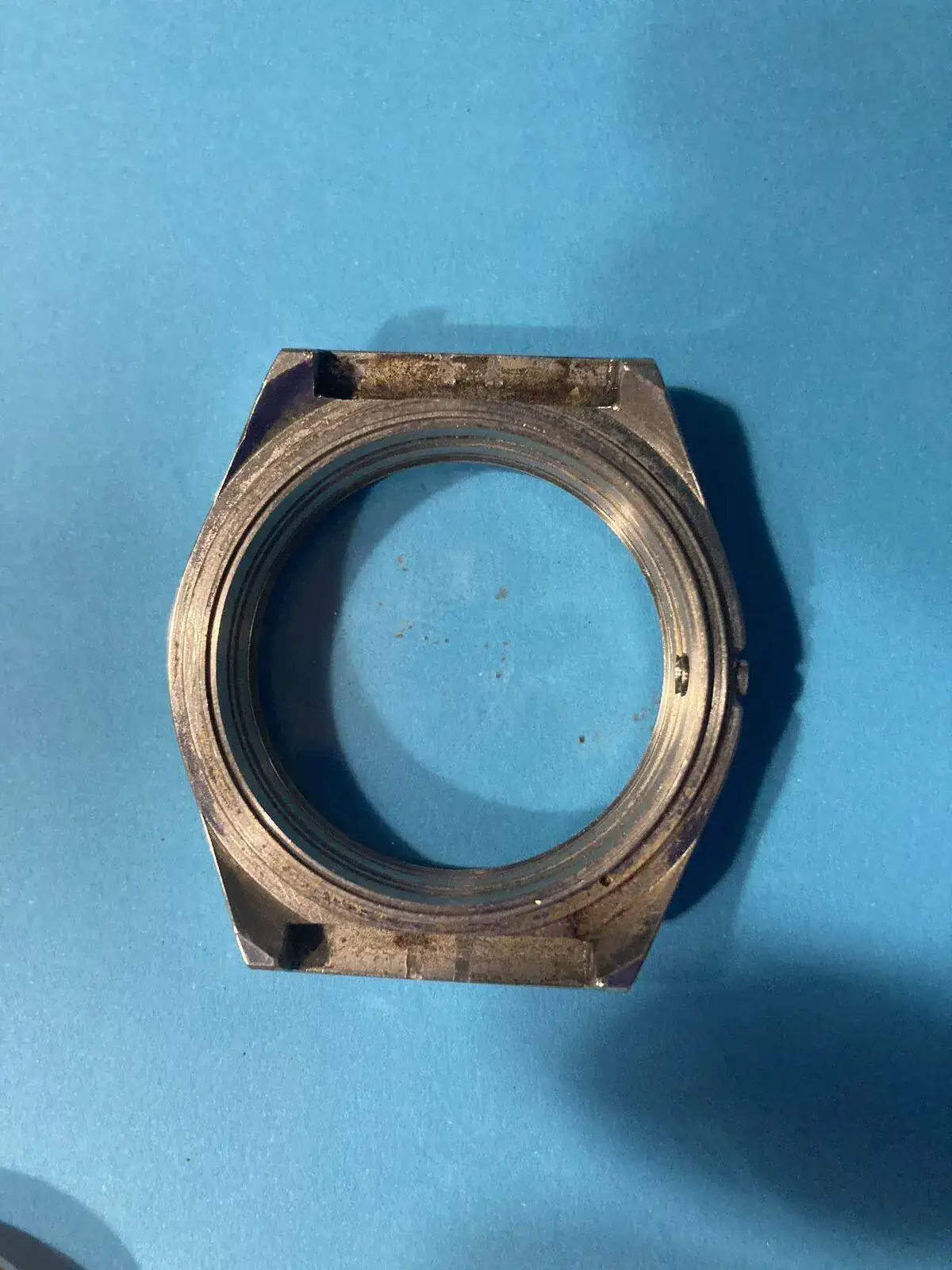

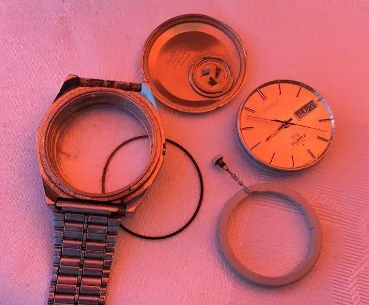

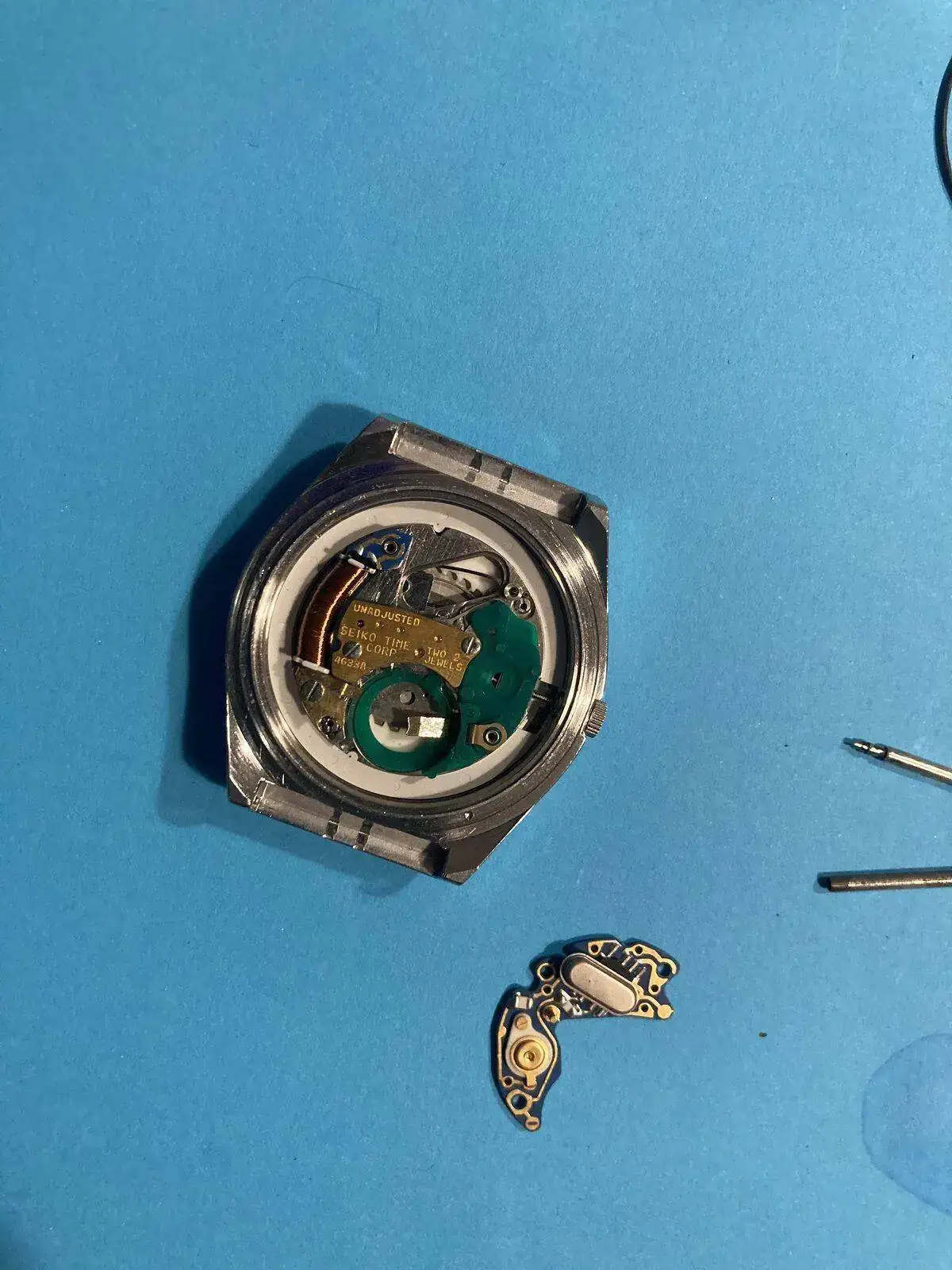

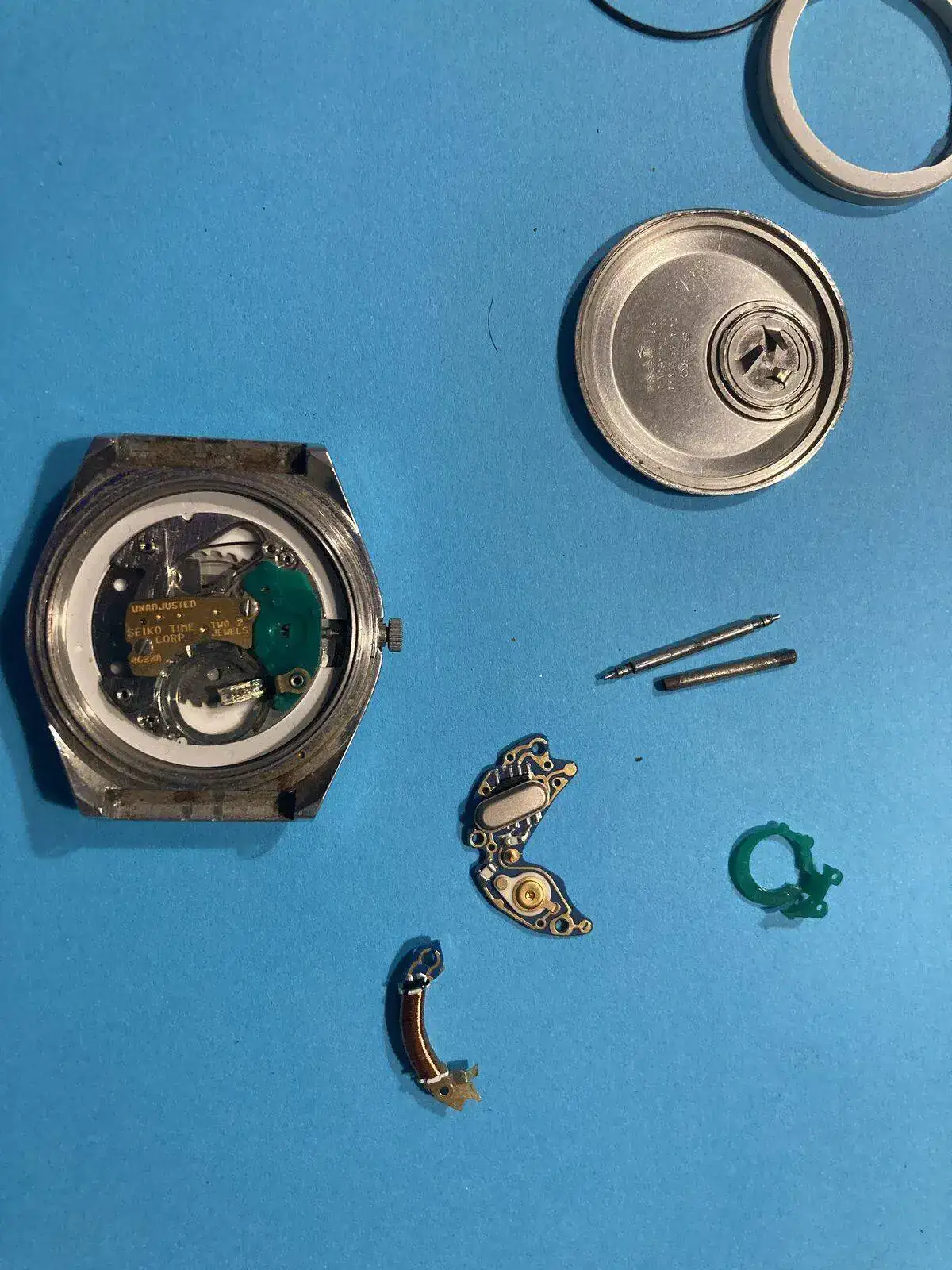

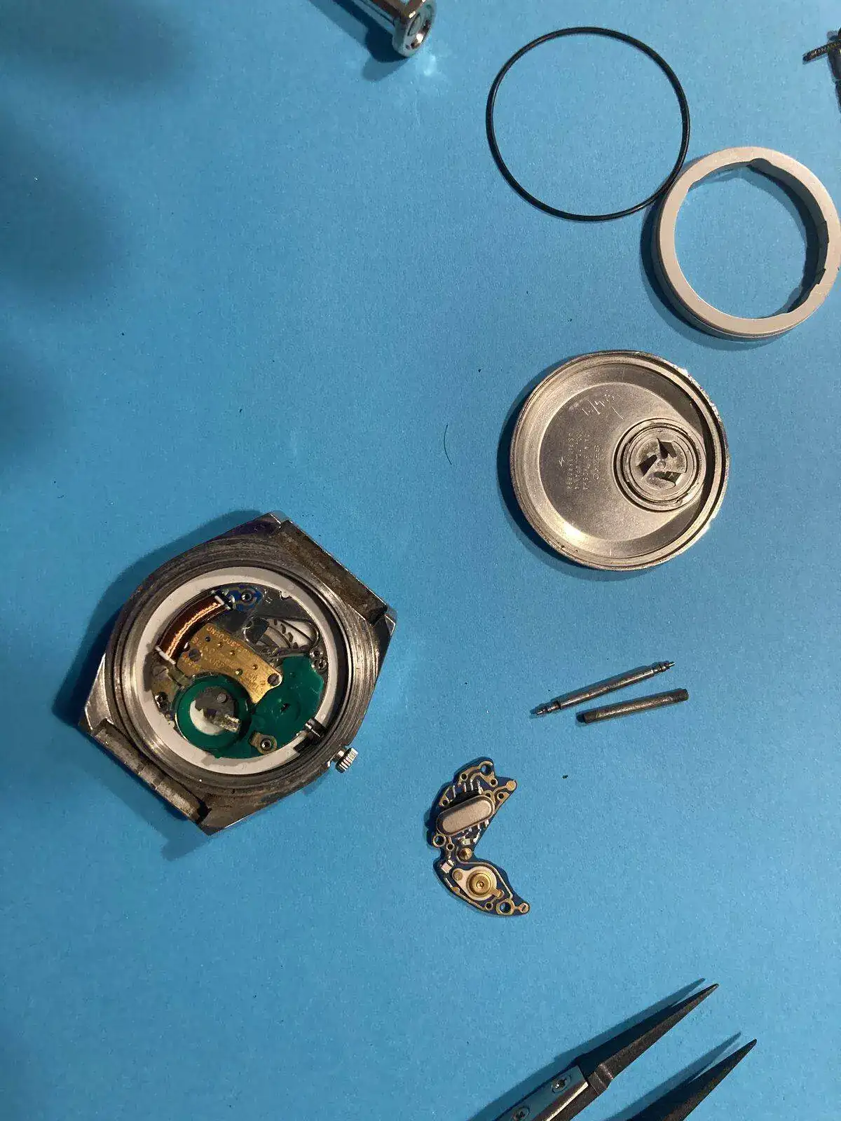

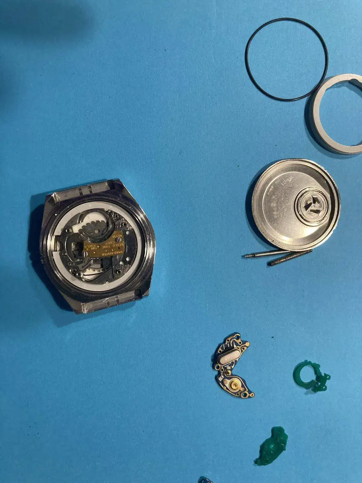

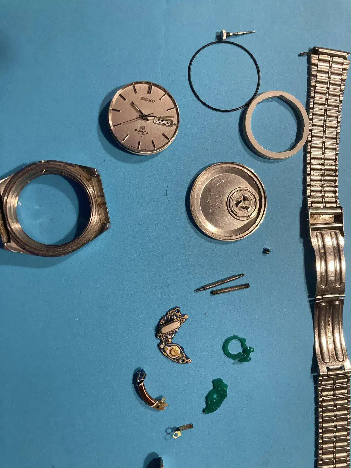

Hola compañeros, hola Ancebl. El compi se ha atrevido a pasarme el Seiko y hacer un intento a ver si logramos hacer que funcione sin meternos en berenjenales antes de irse a Madrid y poder llevarlo al SAT y a eso me he puesto:
Desmontaje, limpieza de caja, limpieza de bornes, montaje, pero me surge una duda, la tapa trasera que me la pasó ya abierta no cierra a presión y tiene bastante holgura, ¿como cerraban estas tapas? ¿Llevaban algún tipo de junta además de la de estanqueidad? Mañana toca comprar pilas y probar si solamente le hacía falta una limpieza de bornes (estaban bastante sulfatados) o por contra hay algún otro problema y toca llevárselo a alguien que sepa 😅
