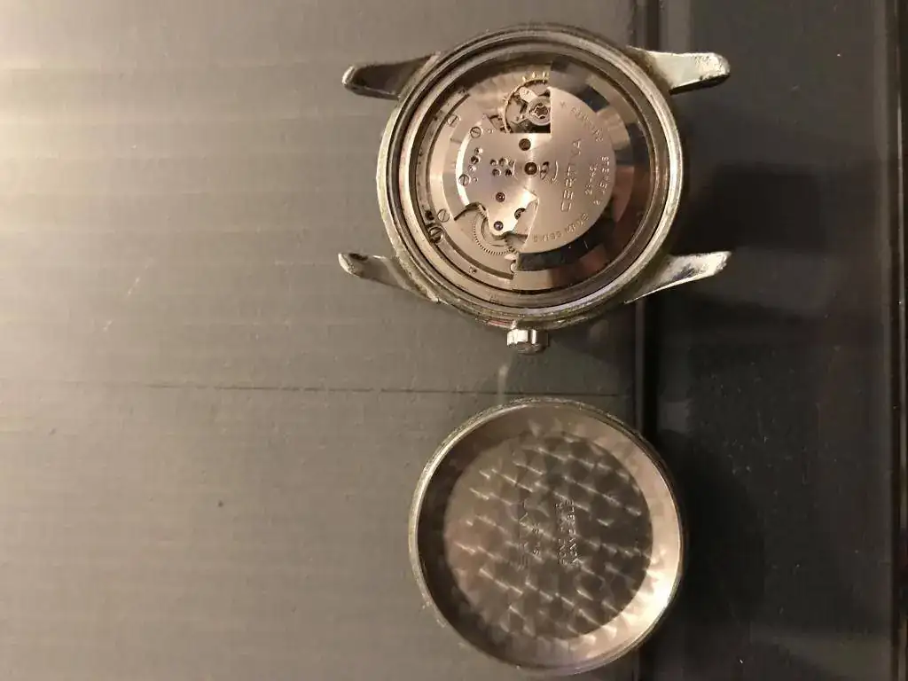

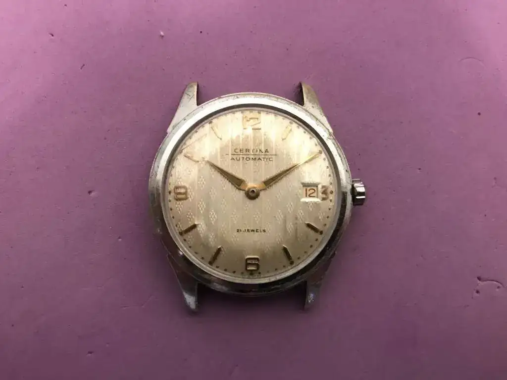

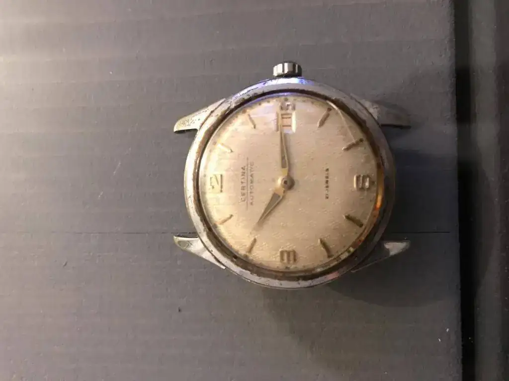

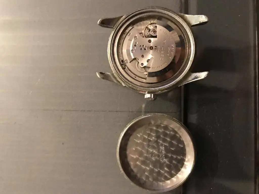

Una visita más fructífera a mi relojero, además de la charla correspondiente me vuelvo con un Certina vintage automático. La verdad es que me encanta el dial texturizado, y encima la maquinaria me encanta, ahora a limpiar engrasar y cromar la caja, que aunque tiene mal el cromado por lo demás está perfecta. tiene un tamaño de 37mm y lleva una 28-451
Estupendo Certina Tineo, creo que dándole una buena limpieza a la caja, tal vez te ahorres de cromarla, no se la ve mal del todo.
El resto está magnifico.
Un saludo,
Tony
Muy bonito, las agujas preciosas, consigue una bonita trotadora.
Opino lo que speedhawk, creo que bajo esa roña la caja igual está bien. El calibre se ve fantástico. Ya nos lo mostraras en la muñeca....:ok::
Preciosop Certina. En esto del diseño compite con Longines (para mí lo más elegante)
Se ve ya muy bonito, pero lo mejor es que tiene muchíiiiiisimo margen de mejora, a poco que le hagas quedará estupendo.

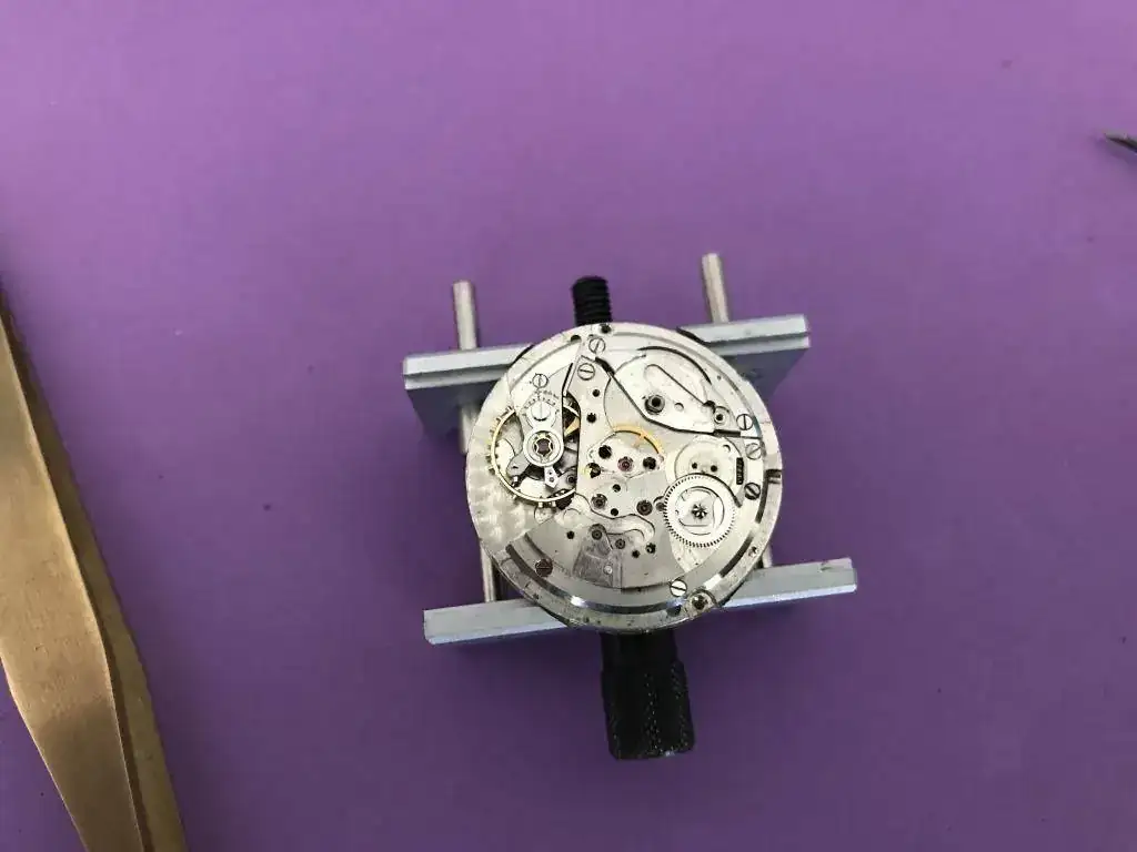

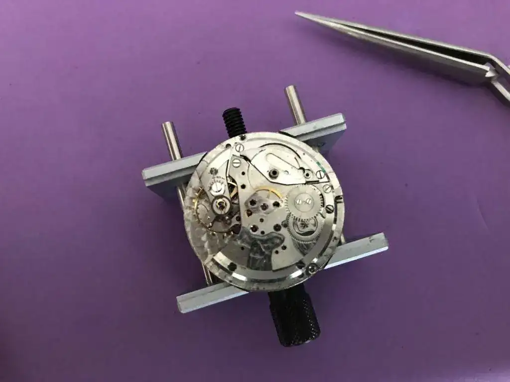

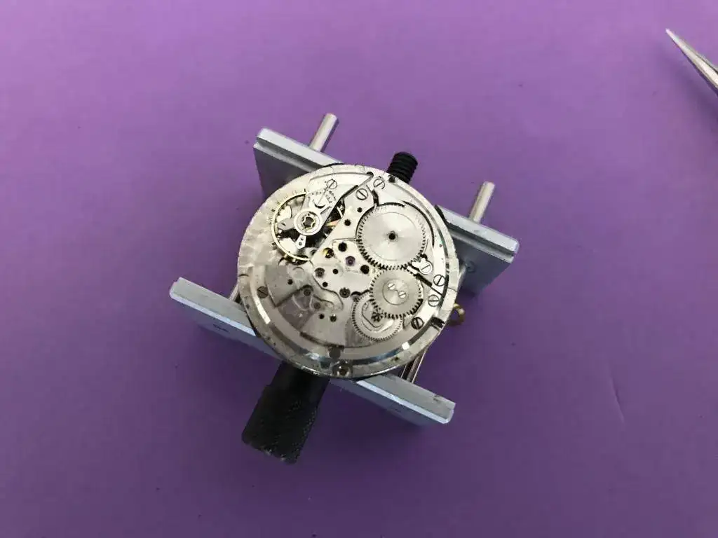

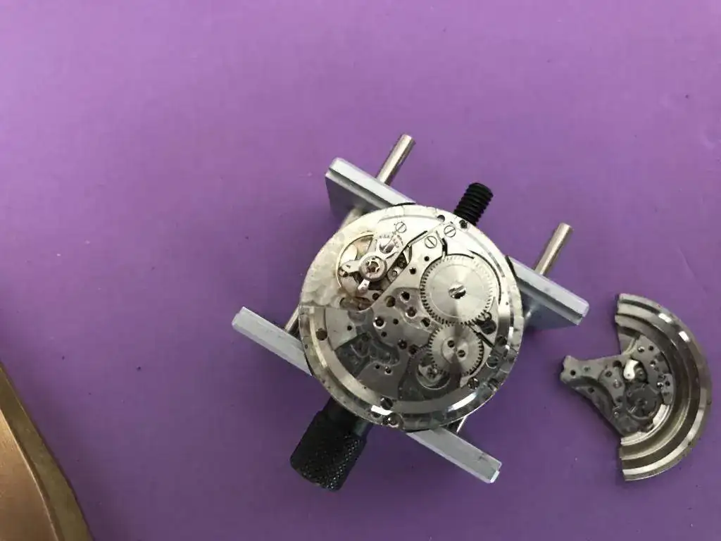

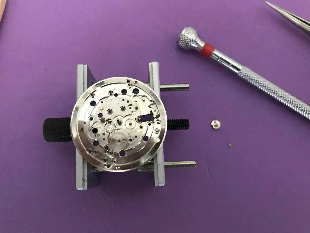

Quitamos el módulo del automático.

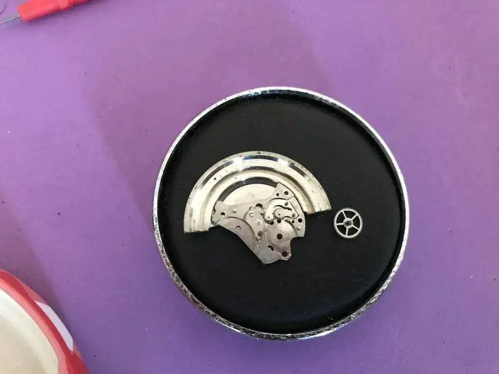

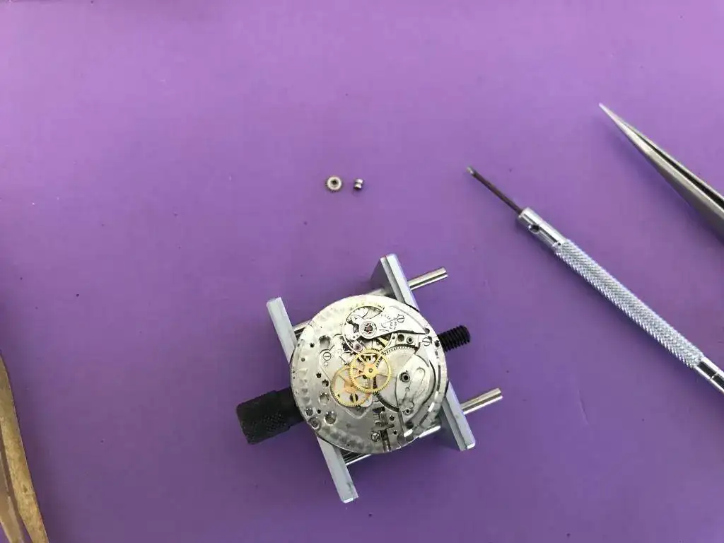

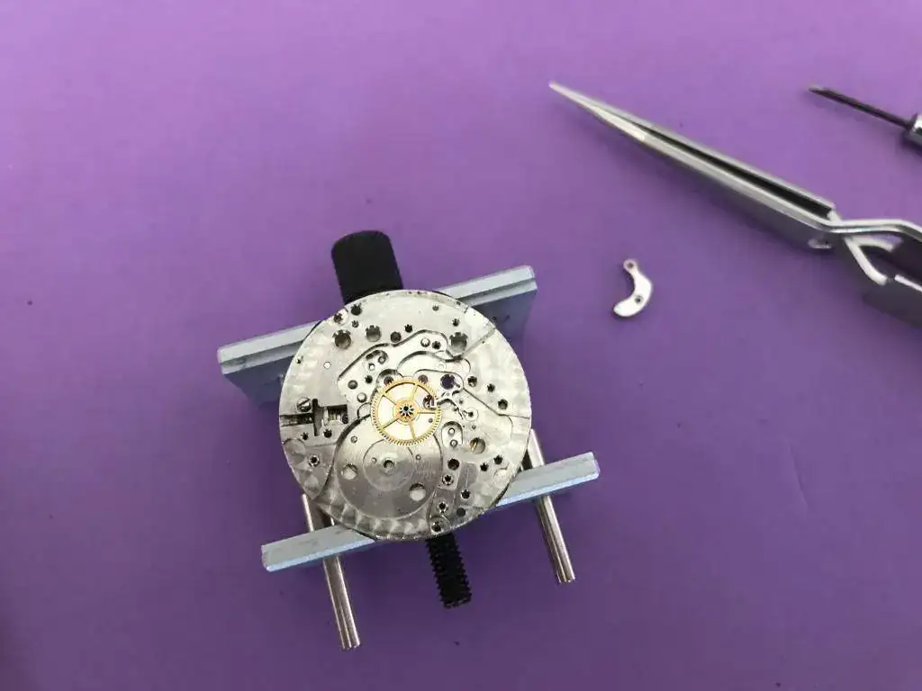

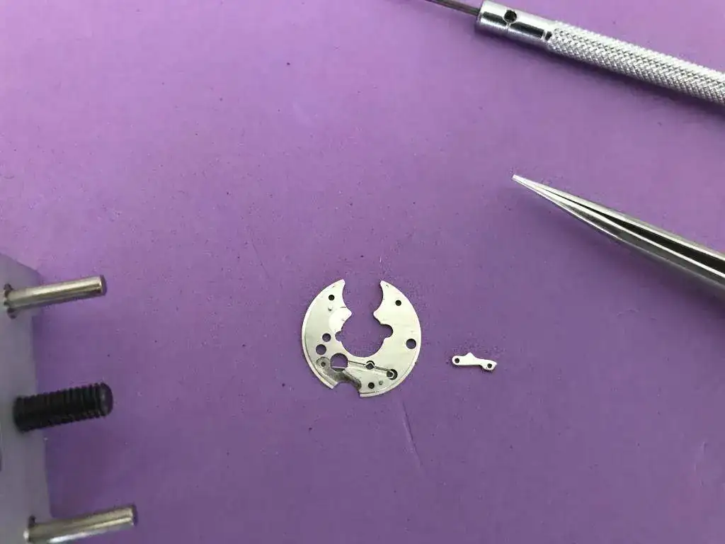

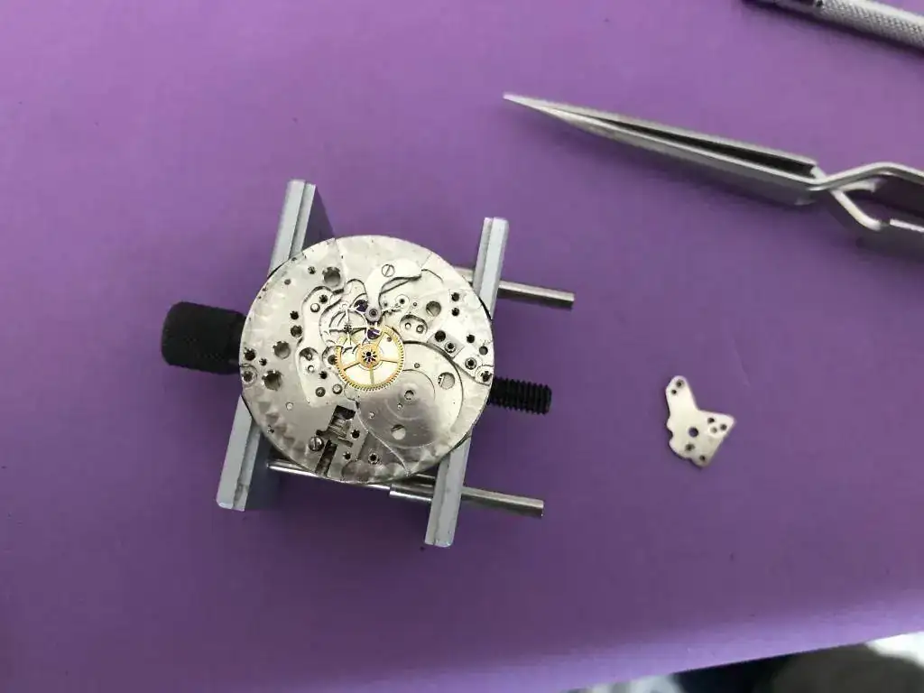

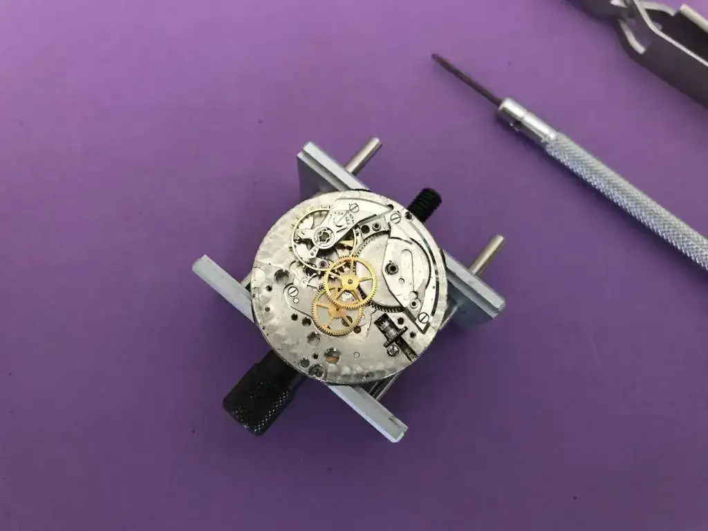

Y procedemos a su desmontaje empezando por la pletina de sujeción de las tres ruedas del automático.

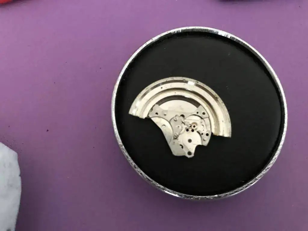

Seguimos en este momento quitando las ruedas una a una. Como vemos en este movimiento en concreto van en brazos que permiten el juego suficiente como para favorecer que cargue en ambos sentidos.

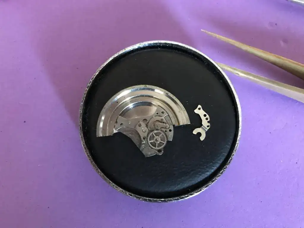

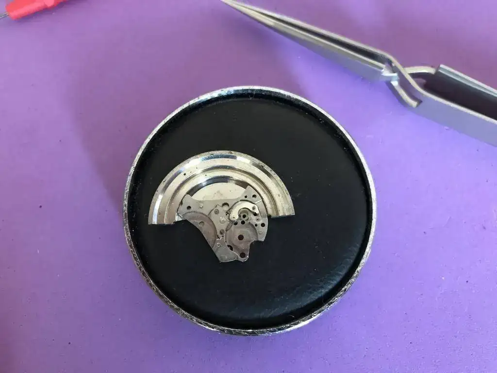

Como sabemos en muchos de los modelos de Certina para sacar la masa del automático hay que mover en el sentido de la flecha el pivote que está en la masa.(se me olvido pero aquí se puede apreciar...)

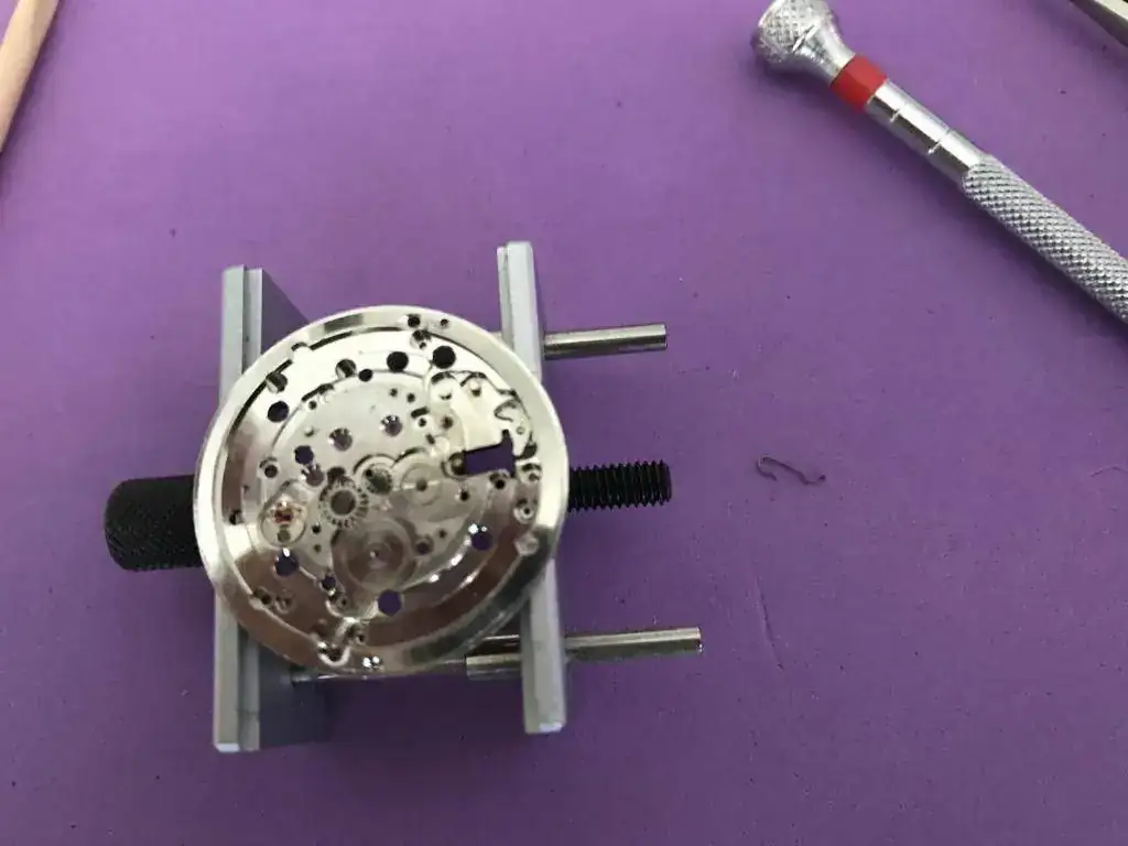

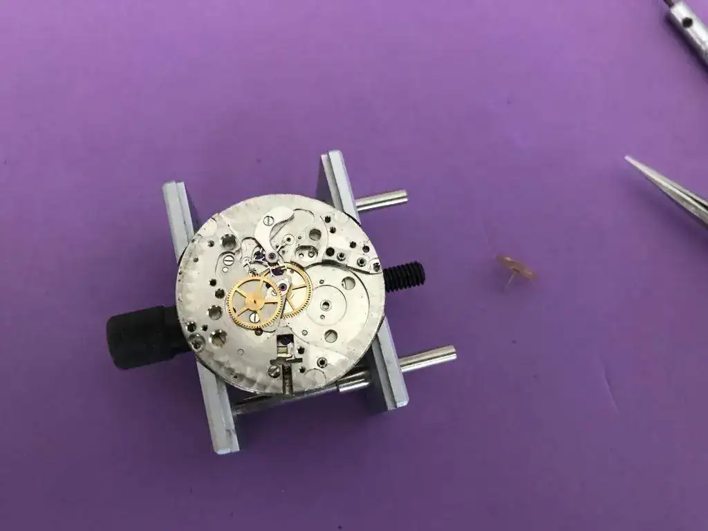

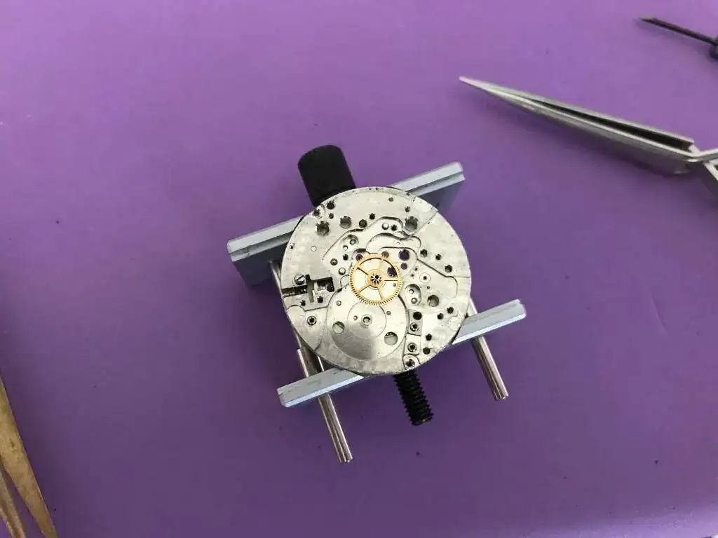

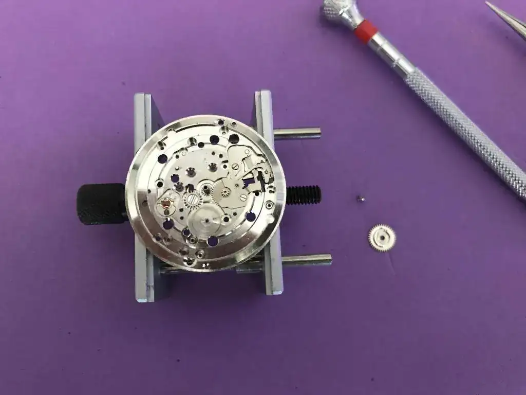

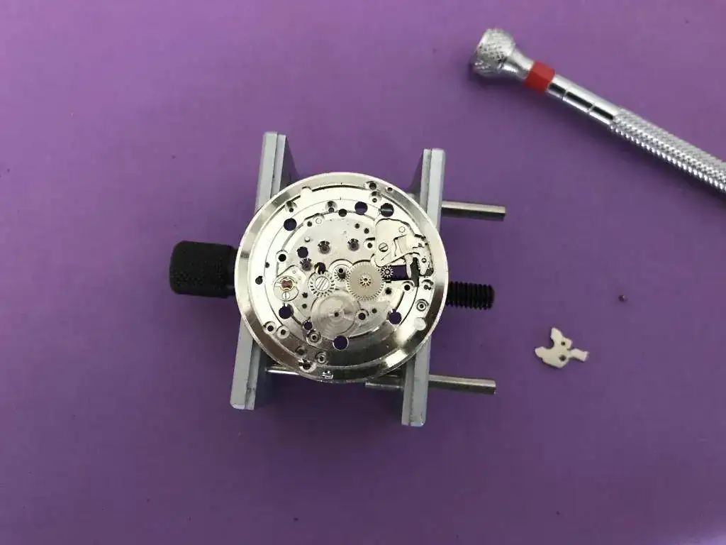

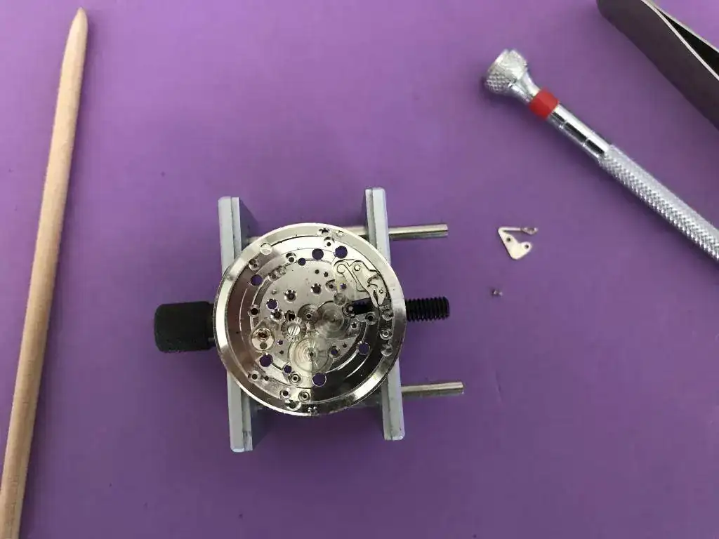

Una vez quitado el módulo vemos que nos queda un reloj de cuerda sin más, y procedemos a quitarla cuerda que todavía le queda al muelle real, y empezamos a desmontar.

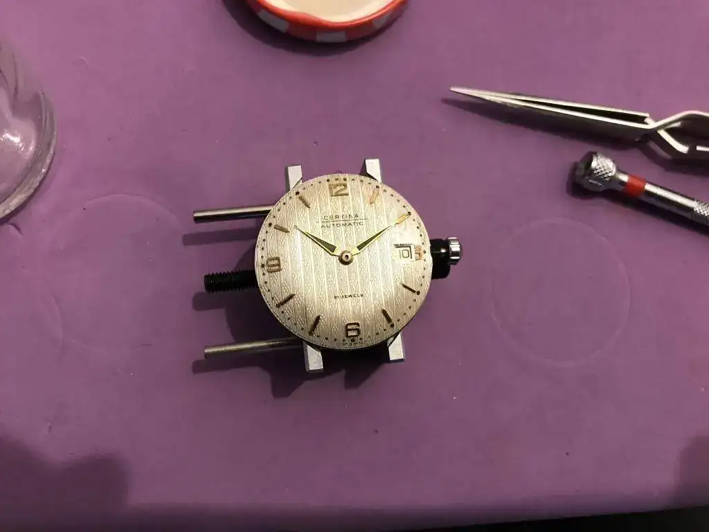

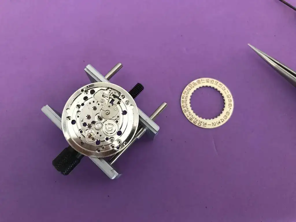

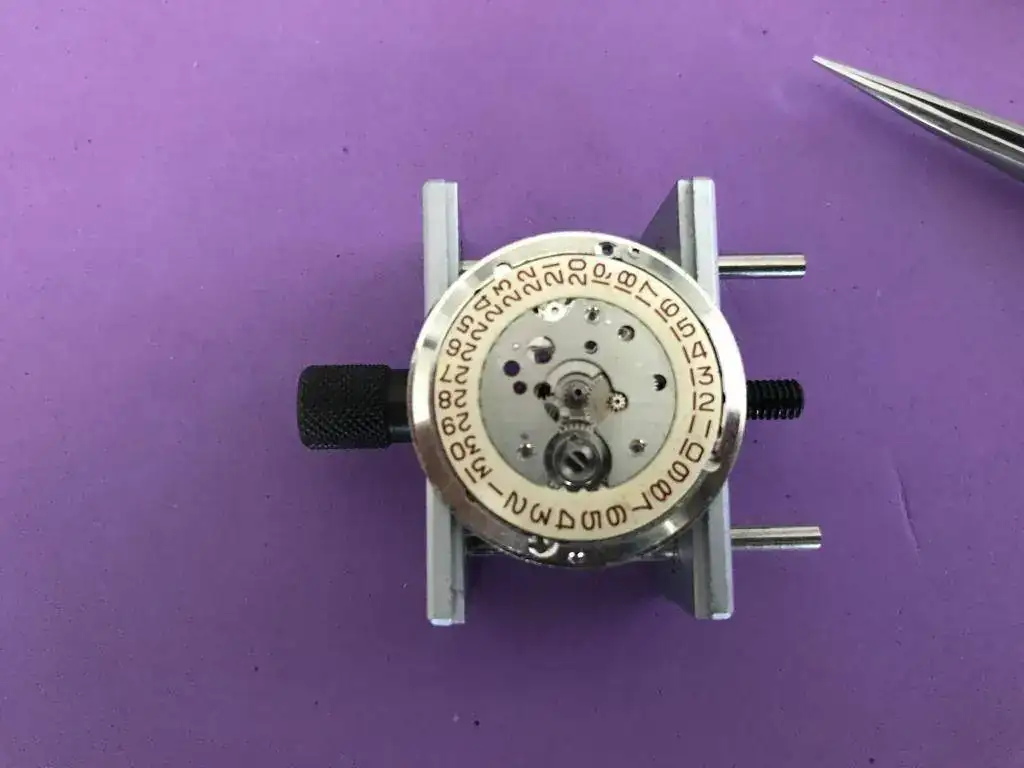

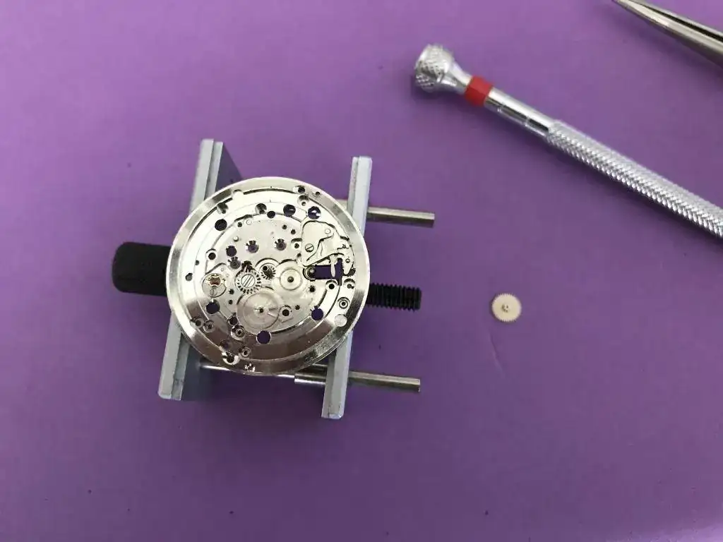

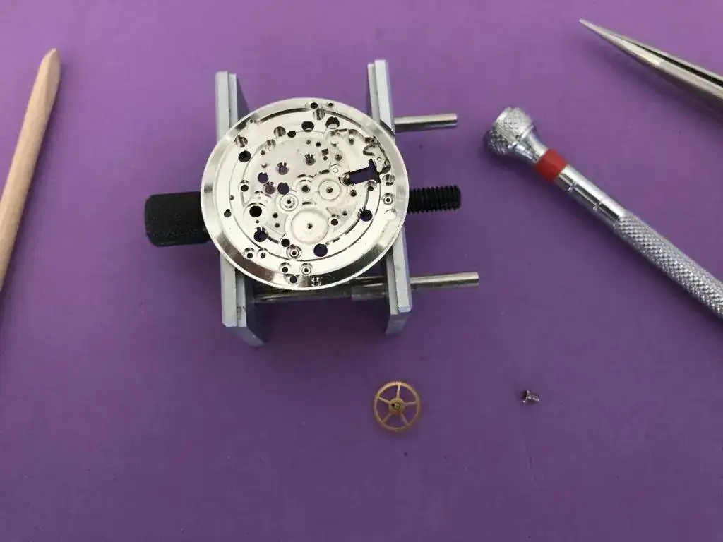

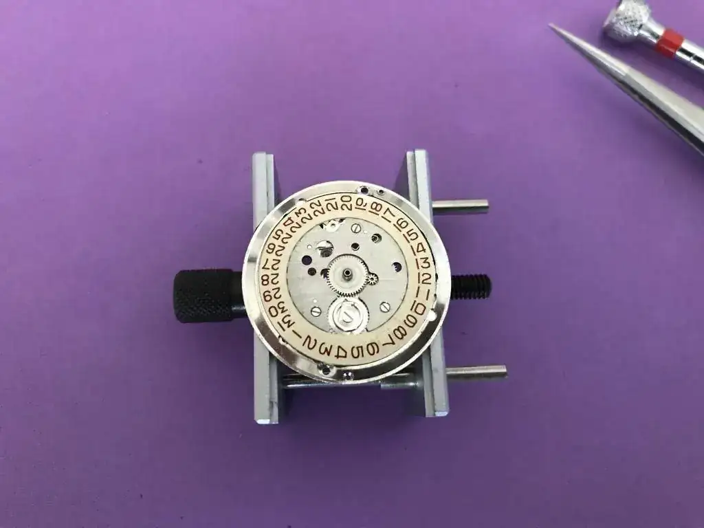

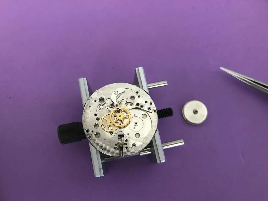

No tengo fotos del desmontaje del muelle real, pero hay muchísimas fotos y vídeos de como desmontarlo y limpiarlo por internet. Pasamos ahora a la parte delantera para desmontar el sistema de calendario.
Una vez desmontando todo pasamos a su limpieza, en mi caso como no tengo lavadora todavía lo hago a mano en alcohol isopropilico y mucha paciencia. Luego procedemos a montarlo en sentido inverso, salvo que yo prefiero dejar la cara del calendario para el final y así no producir tensión en la rueda minutera que dificulte poner la pletina que sujeta el sistema de transmisión en todos los ejes en sus rubis, con el peligro de doblar o partir algún eje. Pero para gustos los colores.

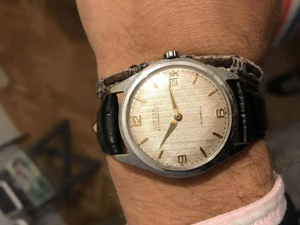

Una foto en el sitio que debe de estar, en la muñeca y con una correa puesta.
