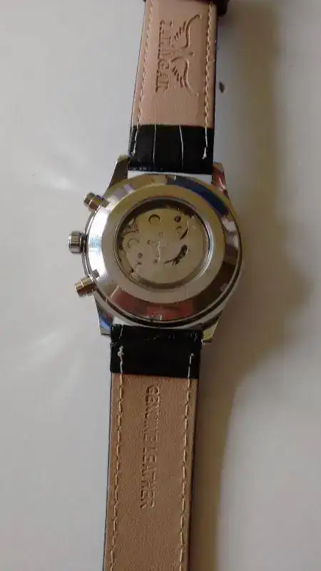

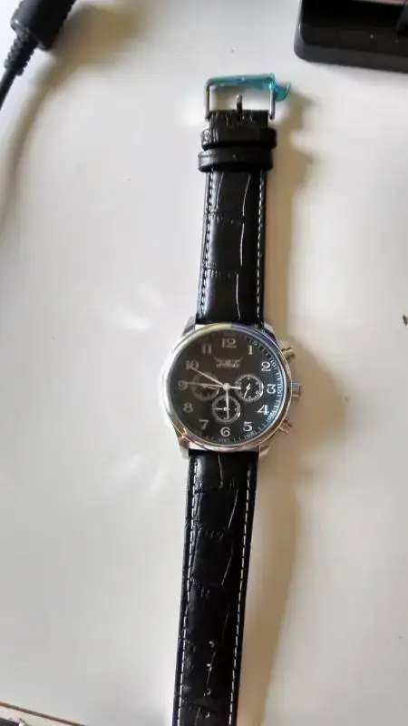

Muy buenas a todos/as!
Resulta que hoy he recibido mi reloj automático Jaragar y cuando me he puesto a mirarlo he comprobado que el rotor apenas gira y va muy duro, por lo que no se puede cargar de otra manera que no sea manual. Adjunto un vídeo para que veáis el "movimiento" del rotor. Ya he visto en algún otro hilo del foro, cómo ha habido gente con problemas con el mismo modelo.
Mi duda ahora es si es un fallo común de fácil arreglo o mejor inicio una disputa (lo compre en Aliexpress). En caso de iniciar una disputa que me recomendáis: devolución completa o parcial? (no quiero liarme con envíos de paquetes que luego me acaben costando más de lo que me ha costado el reloj).
He pensado que no sea problema del mecanismo del reloj en si (ya que tampoco tengo mucha experiencia, por no decir casi ninguna), ya que me he fijado que en el eje del rotor hay como pequeñas "bolitas" que acompañan el movimiento del rotor,no se yo si para darle estabilidad, que a lo mejor es lo que lo "frena". He probado de abrirlo y girar el rotor con el dedo y se gira sin problemas, pero claro para que se cargue en mi muñeca, debería de moverla a lo loco.
Muchas gracias de antemano!:)

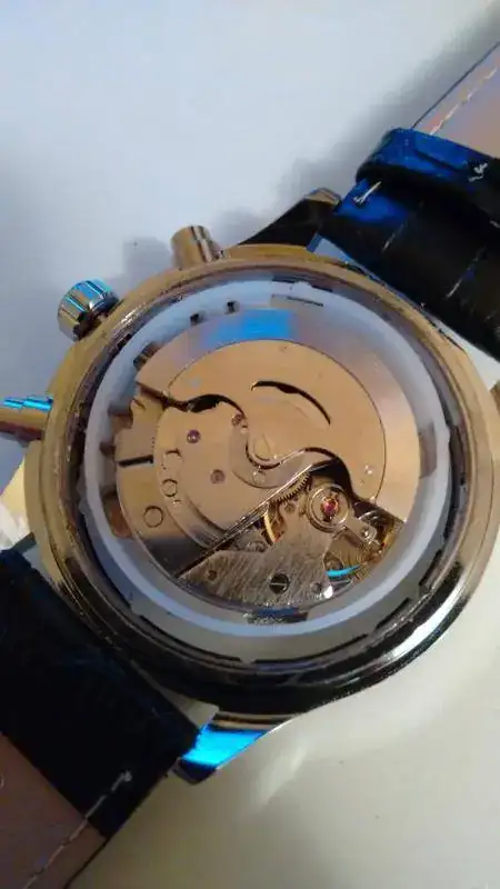

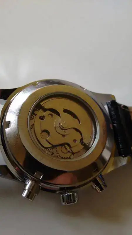

Gracias por la respuesta. Respecto a la tapa no es, ya que lo he abierto y el problema persiste. Lo único que he hecho ha sido comprobar que no haya "en principio" nada que roce, moviendo con el dedo el rotor, y he podido comprobar como no hay ningún problema, solo que el movimiento del rotor no está tan suelto como para que gire sólo. Y ese es el problema. Tiene el mismo movimiento con la caja abierta o cerrada.
Este es el movimiento que hace el rotor. No tiene inercia para cargar el reloj.

Es que me he dado cuenta que las "bolitas" que hay alrededor del eje del rotor (que en la foto del rotor que he colgado al principio se ven un poco), dejan un hueco como si faltara alguna. No se si tiene algo que ver, pero desde mi ignorancia lo comento.

Hazle una foto al cojinete del rotor, las bolas deben estar equidistantes gracias a la jaula si parece que falta una es casi seguro que falta...

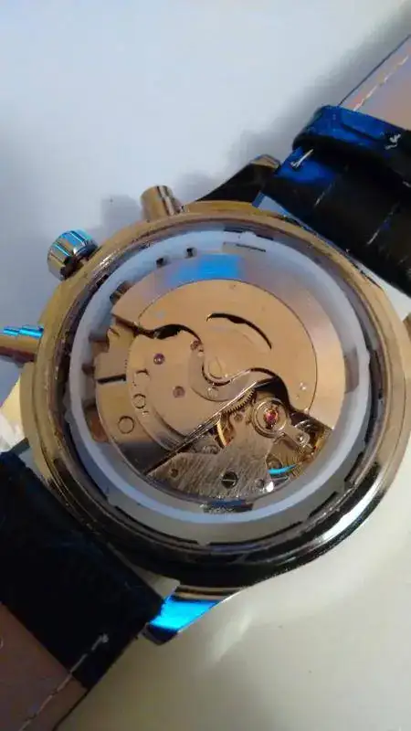

En esta foto se puede ver como hay un hueco sin bolas, que supongo que es el que frena el rotor:
Si que funciona si le doy cuerda con la corona. Bueno en ese caso preguntaba que hacer, si hacer una disputa o resignarme, porque claro que recién comprado y ya venga así... No se que pensáis? Alguien que haya comprado ya muchos y sepa del tema, pido parte de reembolso o como lo veis?
Ver el archivos adjunto 291689
Pues parece que si, a ese cojinete le faltan bolas, el juego radial excesivo y una masa desequilibrada no puede tener una rodadura correcta.

Al cojinete le faltan bolas, lo cual no permite llamarlo perfecto en ningún caso.
