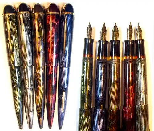

Además del capuchón, también me resulta atractivo el cuerpo ahusado, acabando como una desk-pen o un palillero.
Y algunos de los celuloides realmente preciosos de los capuchones, por no hablar del acabado moiré:
:drool::drool::drool:
