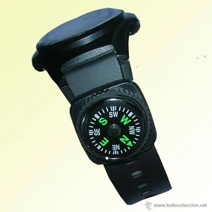

Antes, se solía llevar para bucear en el armys del reloj, un pequeño compás
(lo que en tierra se llama brújula, pero de limbo quieto y esfera móvil) y hay quien me dijo que perturbaba el reloj. Y el magnetismo de ese pequeño compás no soporta ni un clip.
En fin, tu contarás qué ha pasado si hay un antes y un después.
