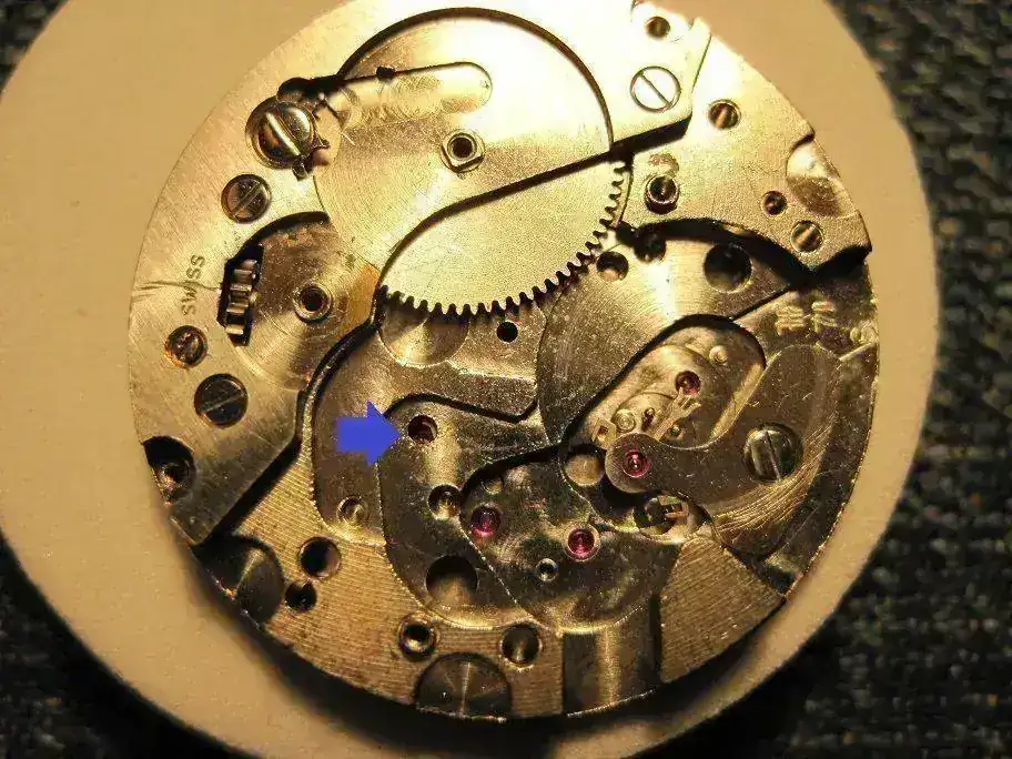

Tengo una pista de lo que puede pasar, el orificio de la platina donde la rueda de minutos debe ir, está agrandado y queda muy holgado, lo que hace que en momentos roce con la rueda de las horas.

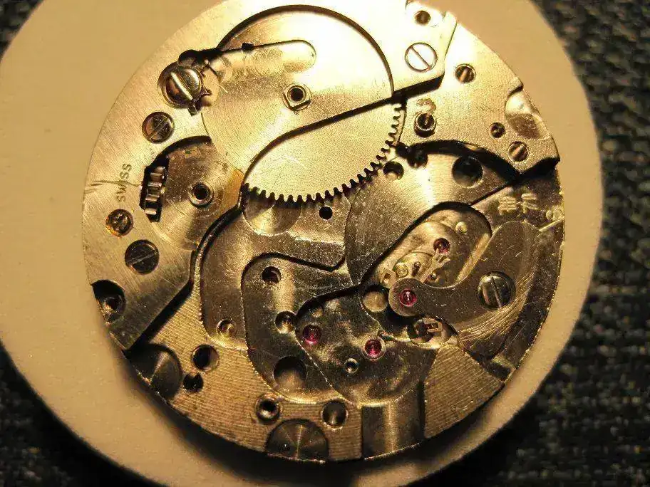

Buen dìa Juan; en un principio - coloque fotos de la màquina de los 2 lados - sin el cuadrante.

Cómo os decia, os adjunto la imagen con lo que yo creo que es el problema, os lo muestro con una flecha azul.

Cómo veis es mi "reloj de pruebas".

El rubí que marcas esta destrozado, es normal que no puedas montarlo, para el sistema de remontuar el tornillo de lan rueda de transmisión atornilla a izquierdas, acuerdate, primero coloca la rueda del cubo sujetando el trinquete para la izquierda, una vez montada, montas la de transmisión con su tornillo que rosca al contrario de lo normal.
Muchas gracias, compañero.
Como ya de perdidos al rio, el reloj ya me lo vendieron para despiece, he desmontado la otra parte de la platina y ¡tachán! apareció el rubí suelto y saltando.
