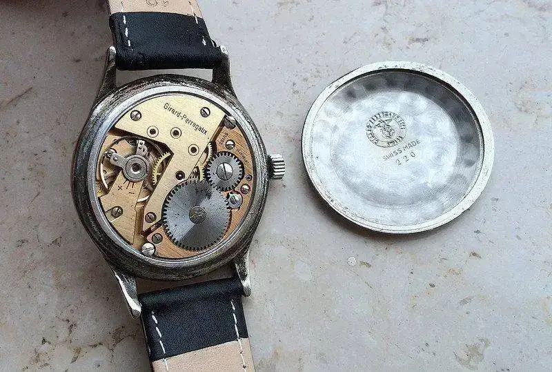

Buenas, me presento en el foro de los vintages, al cual hasta ahora no he dedicado demasiado tiempo.
Últimamente me está picando el gusanillo del vintage y tengo en mente empezar con un estilo muy concreto y habitual de los 40/50s, del cual he visto diferentes marcas y modelos. Trasteando por ebay me he encontrado este GP que me gusta especialmente, sobre todo porque tiene un tamaño más generoso que el resto pero del que no sé absolutamente nada...:
¿Podéis por favor indicarme de qué modelo se trata para obtener información al respecto y ver si los precios que piden están acordes con lo que encuentre?.
Técnicamente no tengo mucha idea, y menos en todo el mundo vintage, aunque intento seguir vuestros sabios consejos :ok::, ¿creéis que el calibre está en buen estado/original?
Gracias!
Hola,
parece muy armado,
el movimiento es un Unitas 6310 o similar ?,
creo que GP nunca utilizó ese calibre,
tendría que confirmarlo D.Luis.
Alvaro
Hola amigo Heuer, bonito Girard con un movimiento Unitas.
GP utilizó ebauches de otras marcas, como AS, Felsa, Unitas, Eta, etc. la verdad es que GP fabricó muy pocos movtos propios.
Caja de niquel y tapa de acero con el logotipo correcto, del dial no opino por la poca definición de la fotografía.
Te acompaño con uno mio del que tengo previsto confeccionar un hilo próximamente.
Fernando
Hola Álvaro, abrazos, te me adelantaste y ahora que veo tu respuesta, yo también dudo de que GP utilizara Unitas repasando el hilo que tengo pensado publicar, pero bueno ya dirá Don Luis.
Un abrazo
Fernando

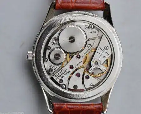

Estoy bastante confuso, he visto otro modelo GP con el mismo dial pero con los indices sencillos en vez de dobles y este es el calibre:
Buen dìa Heuer; en el primer reloj es falsa la caja y la màquina tambièn por que GP no utilzò el cal UT.
El segundo caso: es un AS y este tiene un ebauches que sì fuè hecho por GP.
Ahora Heuer nos tiene que colocar fotos de la tapa y del frente del reloj para ver la esfera y las agujas?
Un saludo. Luis desde Argentina

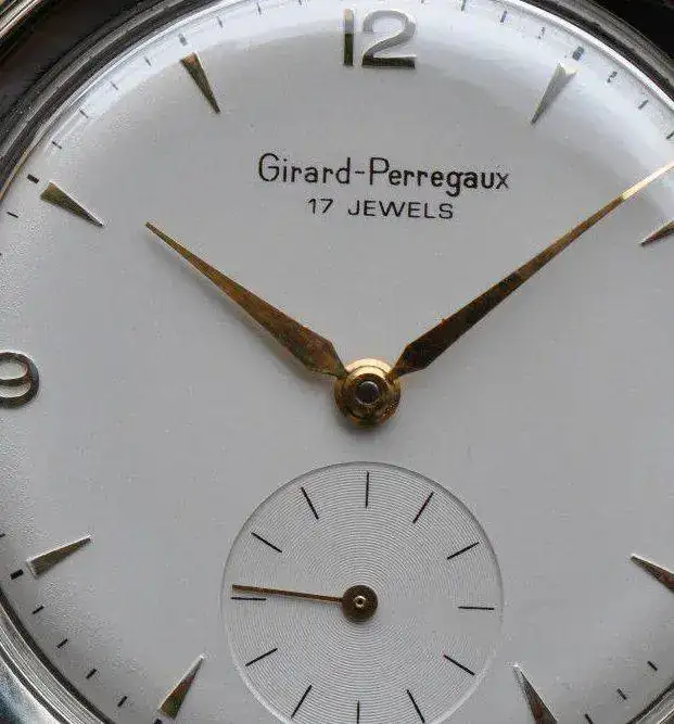

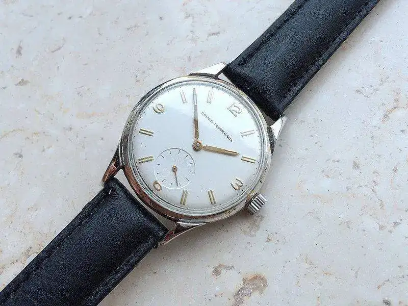

Aquí algunas fotos de la esfera y la tapa del segundo:
Buen día Heuer; la caja no es GP original y el cuadrante o esfera y las agujas tampoco son GP originales!!
