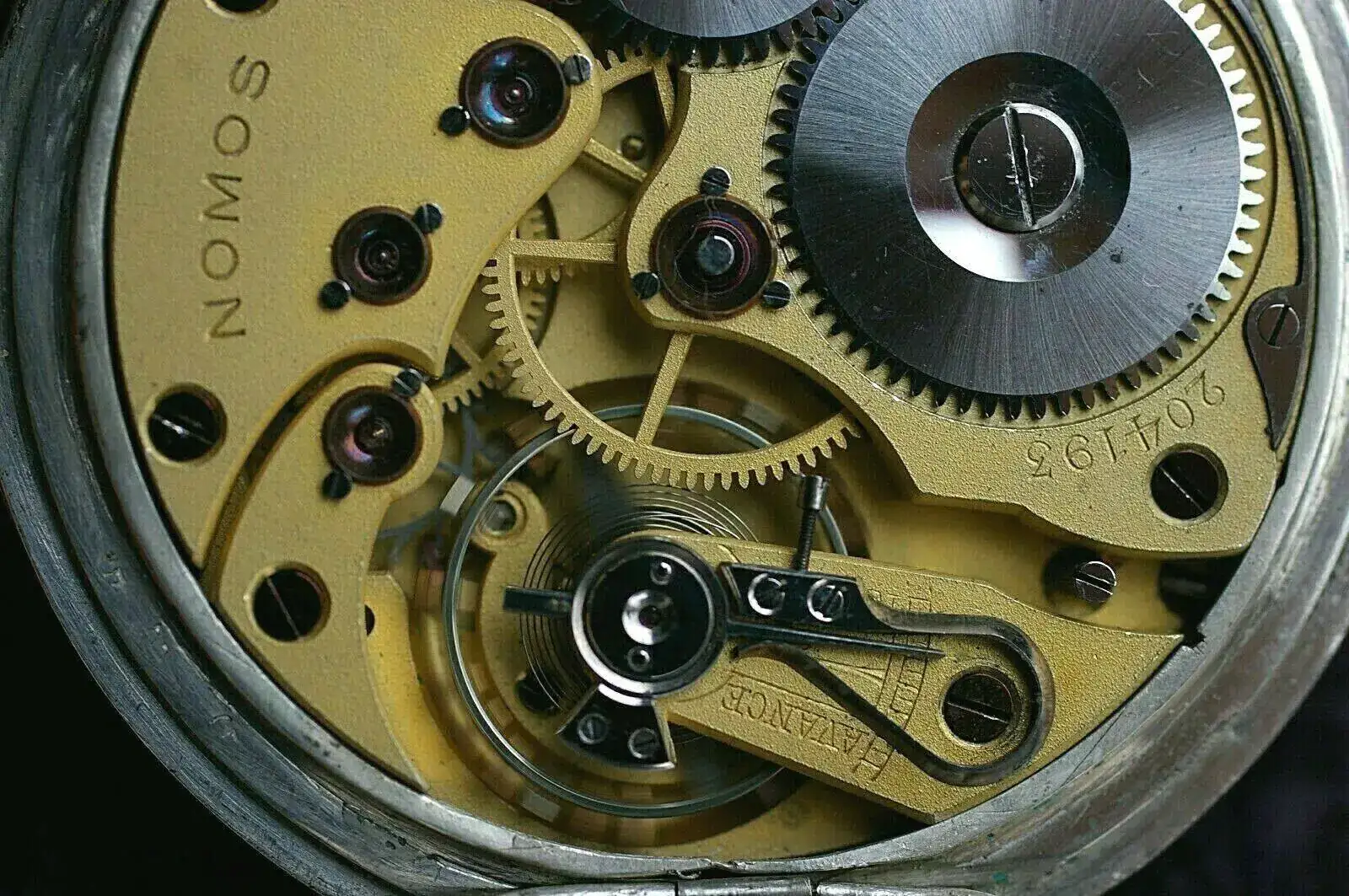

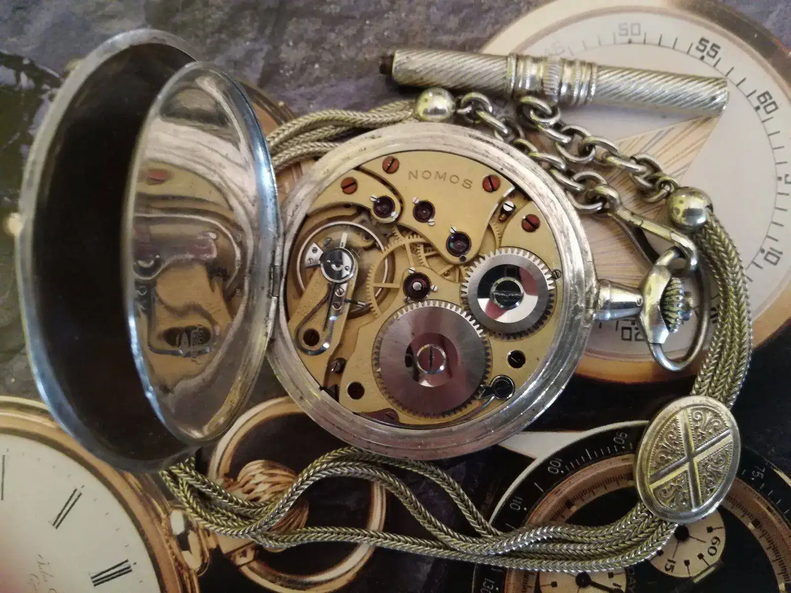

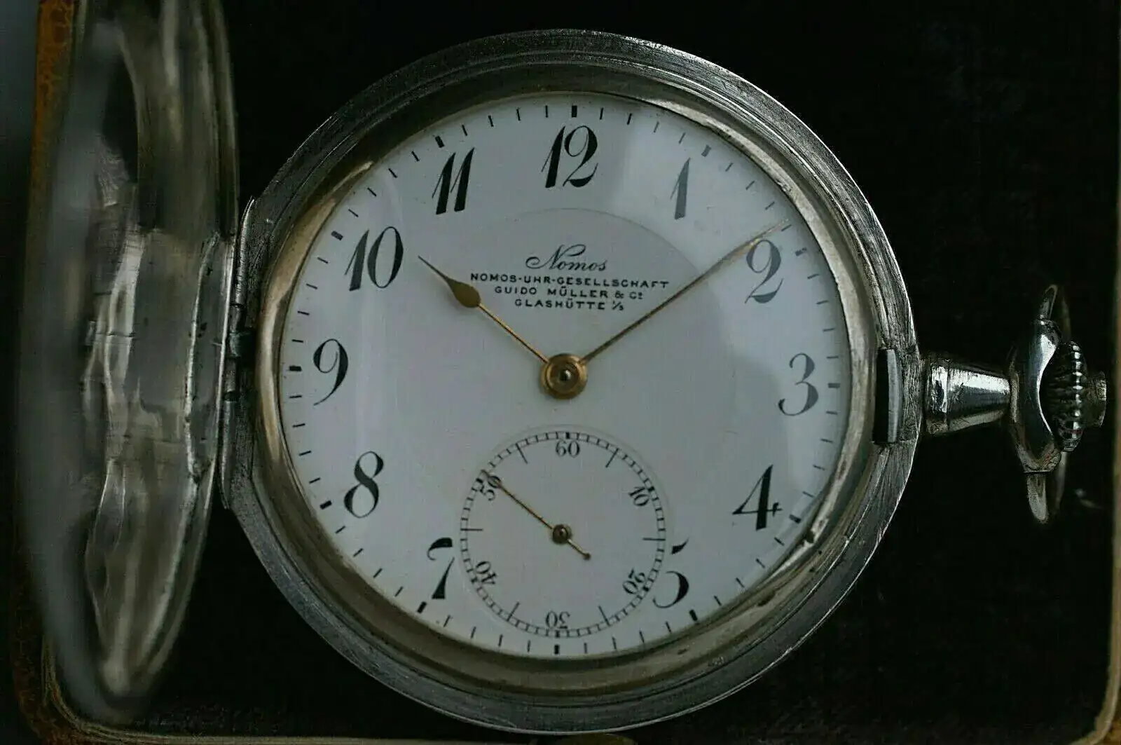

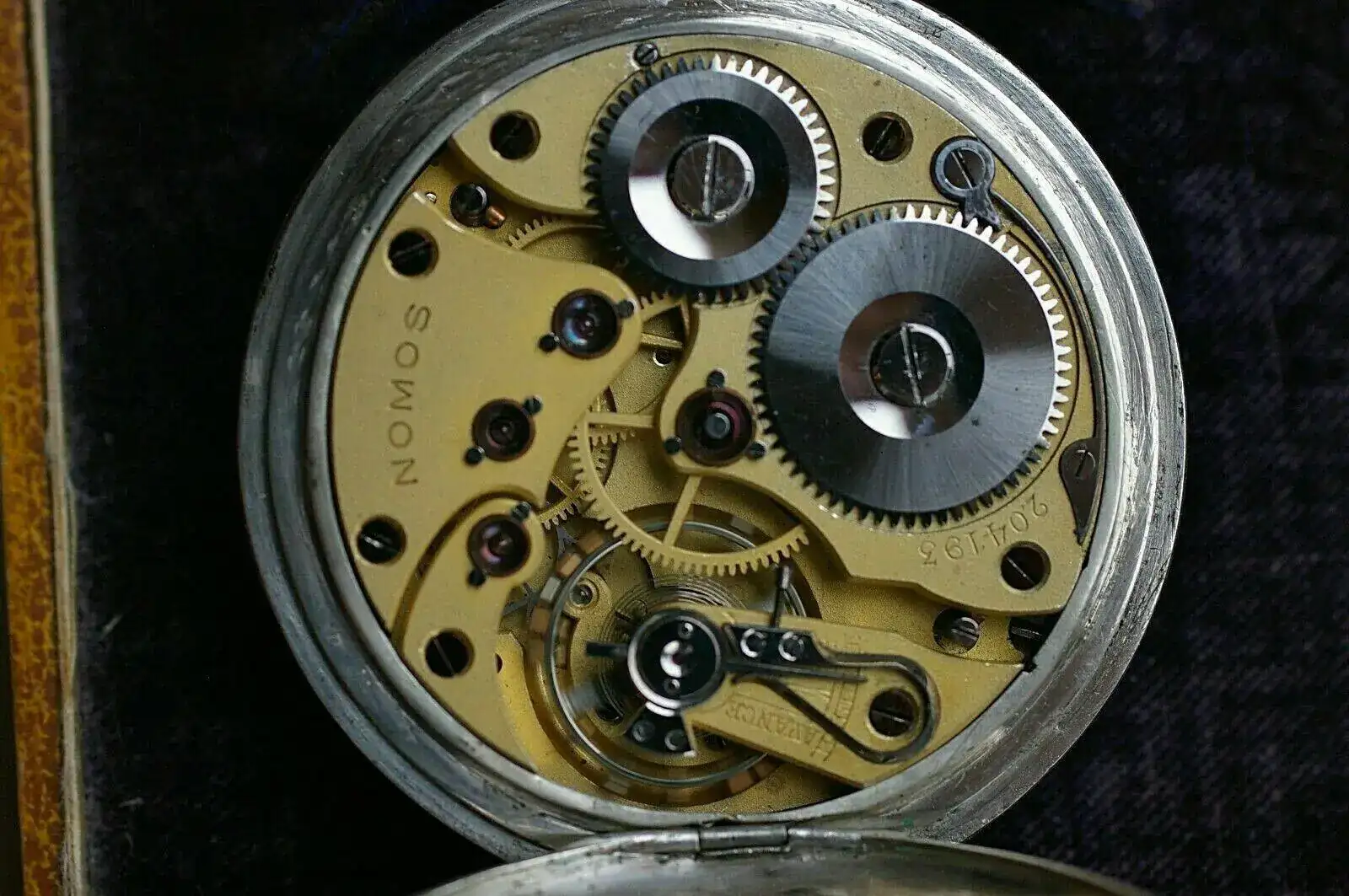

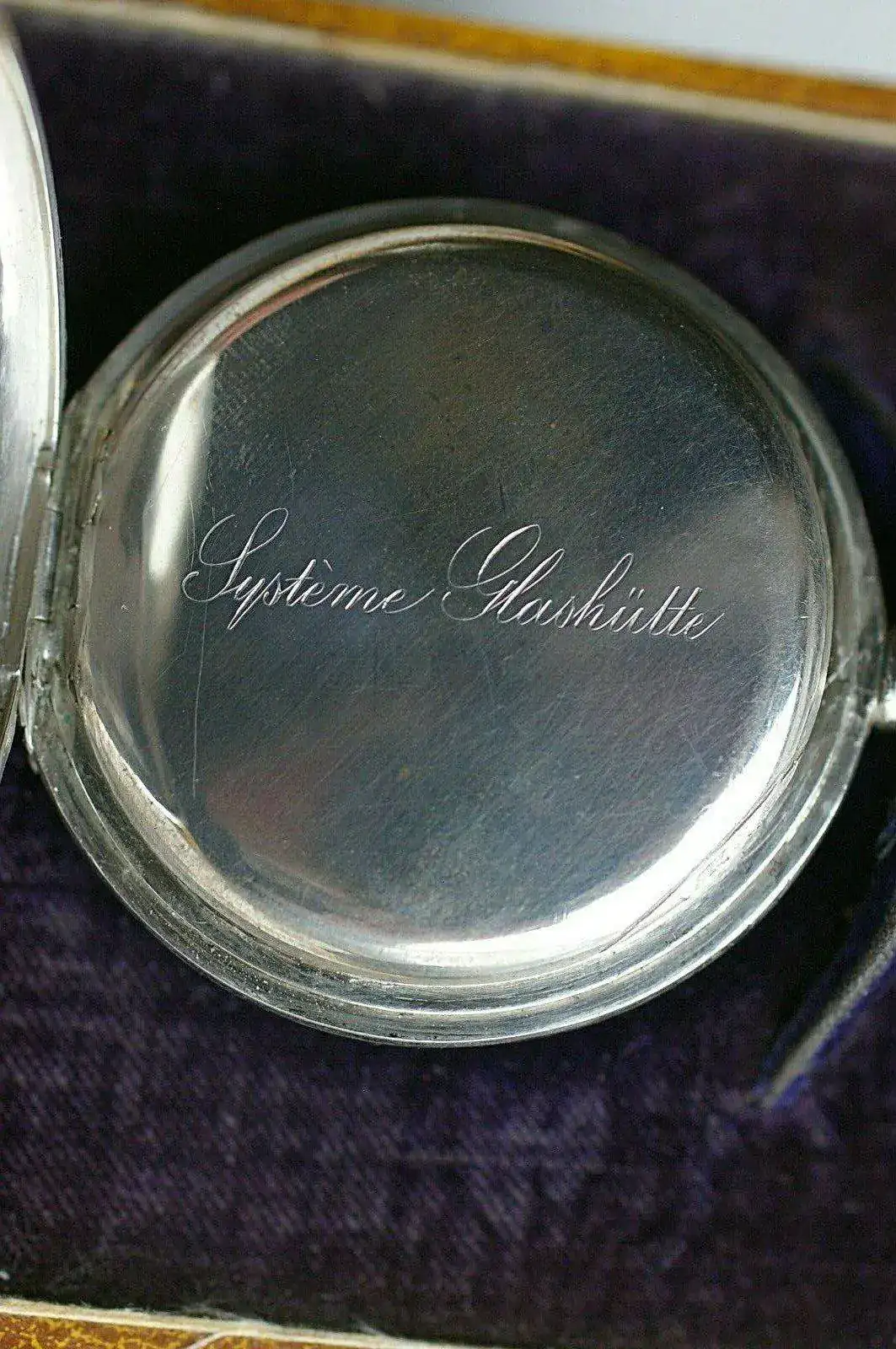

Hola , buenos días. Quiero presentaros mi Nomos. Llevo algún tiempo buscando información sobre el movimiento que monta y no lo encuentro por ningún lado, cuando le hice la revisión no se pudo identificar el calibre, ya que únicamente pone nomos y el número de serie. En una de las platinas tiene una inscripción hecha a mano y pone 292 que no se qué significa. Os pongo unas imágenes a ver si alguien lo puede identificar.

Pues a mi me parece que aunque la marca haya hecho pasar un reloj suizo por uno alemán, no quita que sea un movimiento de calidad, en cuanto al ajuste de precisión del volante, y tornillos de sujección de los rubíes (me recuerda al Labrador), pocos movimientos de esa época tienen esos detalles. Para mí se trata de un típico caso de producto que quiere hacerse pasar por otro con denominación de origen, pero no de una falsificacíon.

Hola, buenos días. Muchas gracias por vuestros comentarios. A pesar de todo el movimiento es precioso y con los enlaces cesccat ya tengo para entretenerme un tiempo mirándolos (eres el guardián del conocimiento). Como conclusión, el calibre es desconocido.

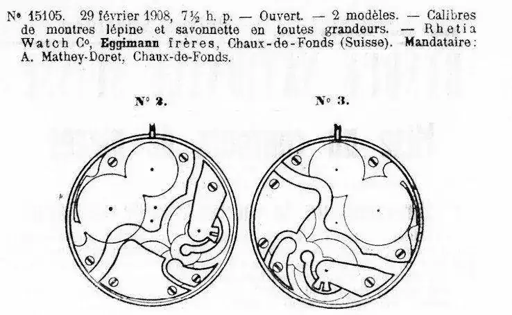

No es exactamente desconocido. Era un calibre diseñado y construido por Rhetia modelo registrado en febrero de 1908.

Hice una búsqueda de imágenes en Google y encontré esto.
un saludo enrico
