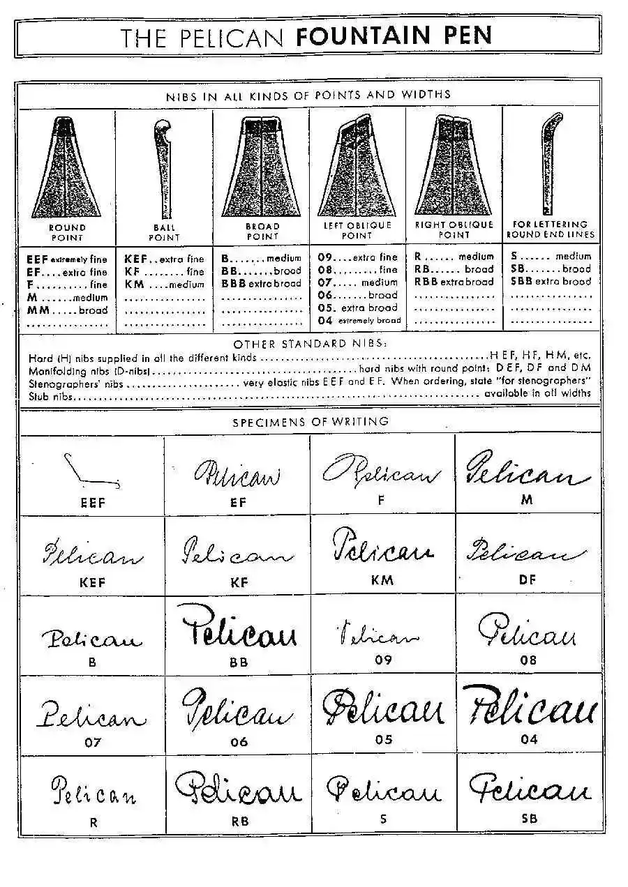

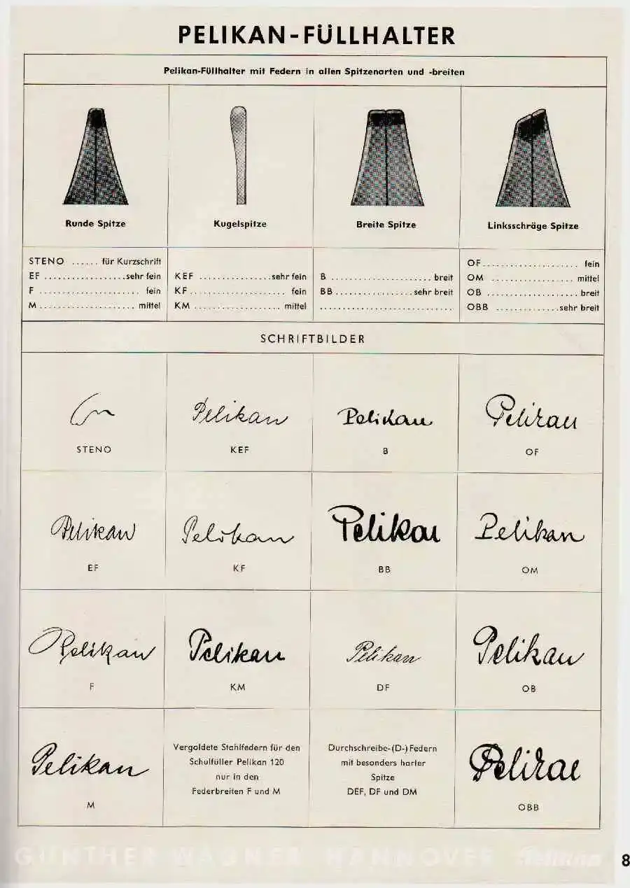

Puntos Pelikan 100 y Pelikan 400
Recupero este hilo para completar la información dada por Ondina al respecto de los puntos de Pelikan. He recurrido varias veces a ambas y creo que puede ser de utilidad para los interesados.
PELIKAN 100
PELIKAN 400
Fuente: http://www.ruettinger-web.de/e-pelikan-federn-100.html
