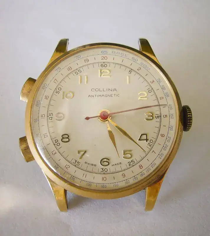

Es un BFG 670, crono-stop, precioso ciertamente aunque un hijo de la gran bretaña para montarlo; salvo áncora y volante todo se monta de una vez. Y sin rubís.
Por si me lo cargaba le hice unas fotos antes de nada:

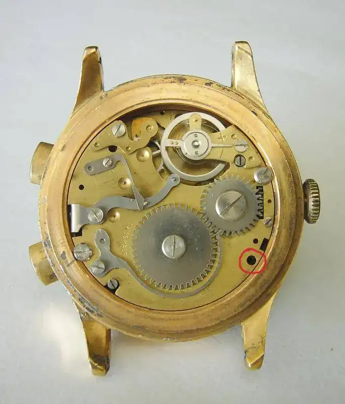

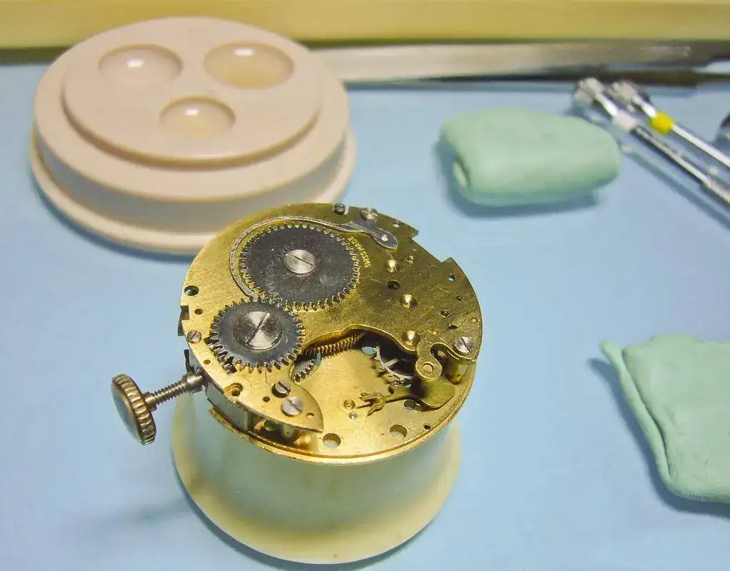

P1050051_1133.webp P1050054_1136.webp Me parece que en el agujero que señalo falta un tornillo pasante y que creo necesario para sujetar bien el puente junto al barrilete que es donde se produce la fuerza. No tengo, de momento, solución para ello. Como no sea que el relojero lo tenga .......

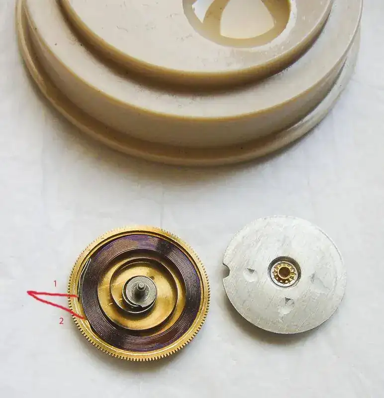

Aqui está ya el muelle real con su vuelta hecha para que engarce: la punta 1, que es el mismo muelle doblado hacia atrás, se ha de desplazar hasta el tetón 2 cuando empecemos a tensarlo y ahí se debe parar.

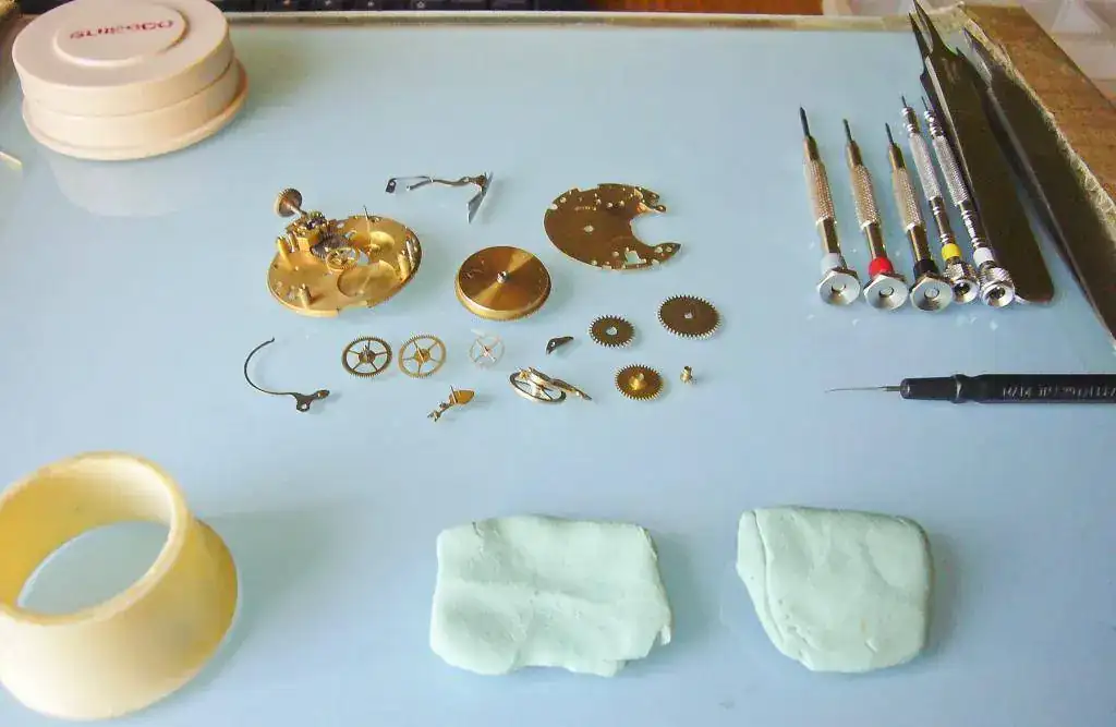

P1050056_1138.webp Una vez que ha habido que desmontar todo aprovechamos para bañarlo siquiera someramente en heptano. Aquí está todo ya dispuesto. El paso a paso no lo puedo mostrar porque sujetar, meter y afotar no sé hacerlo, je,je,je. Y es lo que hay que hacer. Si os fijáis veréis una hermosa pelusa encima del barrilete.
Ya está casi todo en su sitio.
P1050059_1141.webp falta poner el puente con el volante y una vez hecho eso se me olvidó coger la cámara. Sorry.

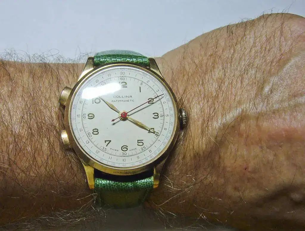

Para romper la monotonía, esta vez y como es para probarlo, lagarto verde, je,je,je. A alguien puede que incluso le guste. Como a mi.
Esto sería en su momento un casi sin sentido pero al menos sirve para ponerlo en hora al segundo con el reloj atómico.

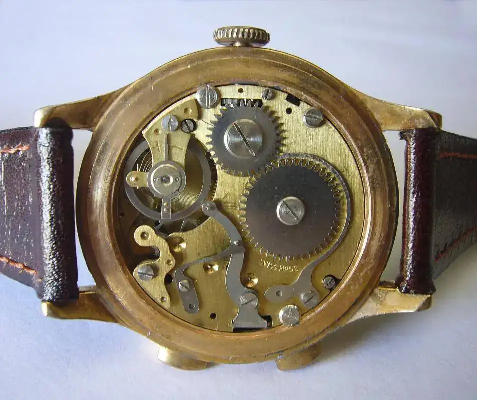

Ya está puesto el tornillo y cambiada la correa:

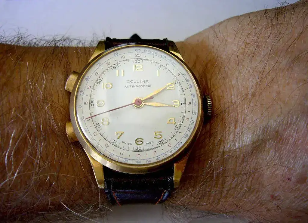

La foto de muñeca, fantástica, y el lagarto verde, qué quieres que te diga chico, me parece todo un acierto ¡Está precioso! Tal vez no sería mi elección si solo tuvieses un reloj, pero tengo la impresión de que no es tu caso ¿verdad? ;-)
........Tal vez no sería mi elección si solo tuvieses un reloj, pero tengo la impresión de que no es tu caso ¿verdad? ;-)
Lo que sólo tenía era una correa de 20 mm ...... :whist::

He puesto las fotos que no estaban: el interior una vez repuesto el tornillo que le faltaba y con una correa algo más seria.
