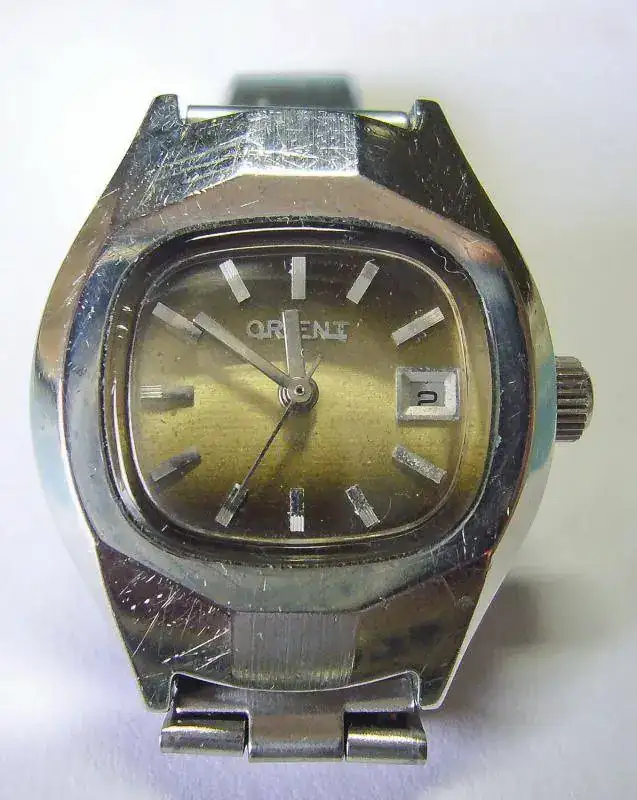

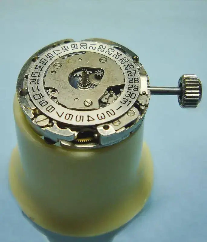

Tenía ya casi acabada mi visita al rastro del Charco de la Pava, hacía más de dos meses que no iva porque allí sólo te estorba el sol para darte en la cabeza, y me paré en un tenderete de esos que sólo tienen cachivaches variados. Veo un "relojillo" de señora años ha, y me da por cogerlo. Un Orient automático casi negro pese a ser de acero inoxidable (la santa me dijo "no sé como te traes esa mierda a casa", pero ya se sabe .....MDR) y, cuando lo estaba mirándo para dejarlo donde estaba se me acerca por el costado el dueño y me dice "1 euro el reloj, más barato no lo dejo". ¡Ya estamos!, me dije yo, hoy que me iva a ir sin comprar ........ pero claro, por 1 euro quien no se da el gusto de "esguazarlo", je,je,je. Aunque mi vista ya no es la de un lince precisamente, le metí mano sobre todo para quitarme el miedo que me dan estos chiquitines. Pero ya sabía yo que ........

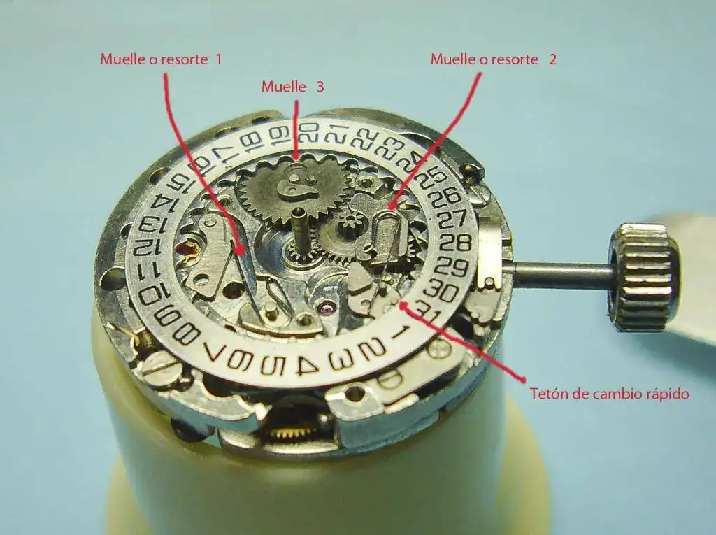

A las primeras de cambio, mientras desmontaba, salió volando el muelle 1 y todavía no ha vuelto. Mientras lo montaba se despegó de su pieza el muelle 3 que, aún no sé como, conseguí volver a pegar a la primera. Cuando terminaba de montarlo veo que se queda trabada la masa oscilante y que el reloj se había parado. Off fhuta moder tu yú, me dije. Al intentar destrabar la masa de la única manera que no se debe hacer, es decir, forzándola un poco me he cargado dos dientes del rochete lo que hará, seguramente, que no cargue el automático aunque si se puede cargar a mano. Cuando empecé a desmontar para ver qué lo había parado me encuentro un trozo de muelle que creo que será del muelle 3 que se ha partido por no estar pegado perfectamente en su sitio. Del coraje no seguí desmontando por el otro lado para confirmarlo porque, en su marcha, cambia el día bien y el tetón de cambio rápido de fecha hace que, más o menos, el día quede enfrentado en su ventana. Así que, al menos de momento y como no creo que vaya a tener mucha utilidad, se queda así:

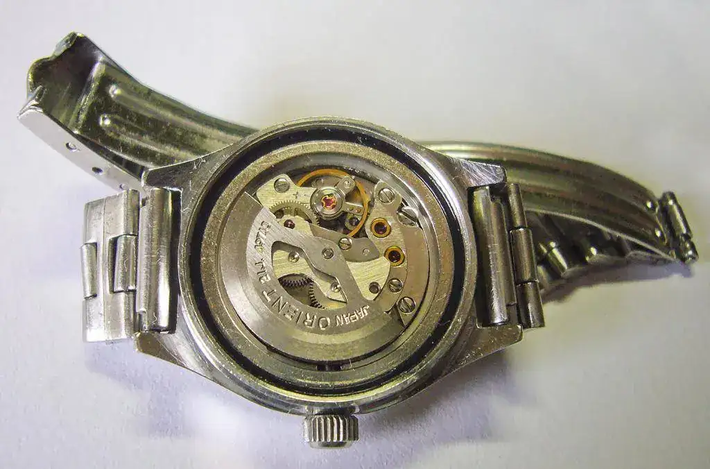

P1050019_1103.webp quitando la masa se observan unos preciosos buchones dorados para los rubís
P1050020_1104.webp por el otro lado hay un sólo puente que lo sujeta todo; bueno, algo es algo, pero al levantarlo ....

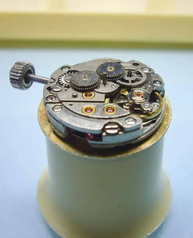

P1050021_1105.webp piezas y más piezas, como decía A. Machado "monotonía de lluvia tras los cristales ....."
P1050023_1098.webp ya limpito y montado tiene hasta su armis firmado y todo
y sus tripas medio montadas; digo medio porque la mitad está por ahí, en la nube ¿no? ..............

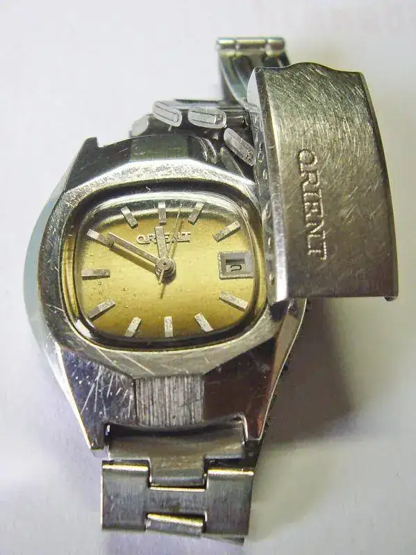

P1050025_1100.webp sólo un pequeño pulido a la caja para terminar de arrancar la suciedad, sin pretender eliminar arañazos, y ya está.

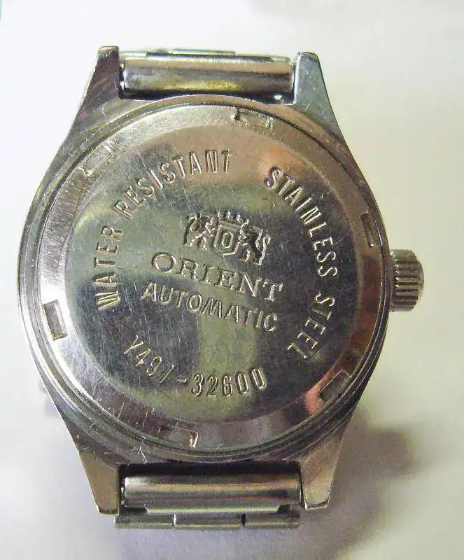

PS. Por cierto ¿sabe alguien de cuando es?
