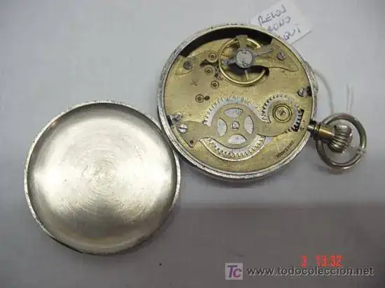

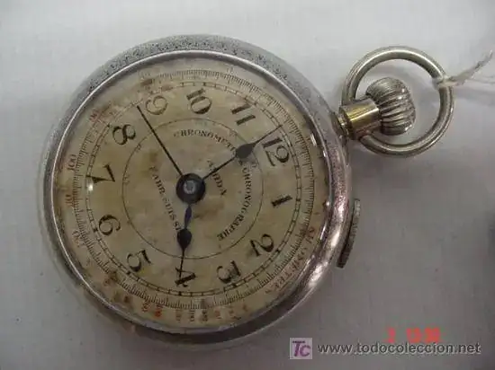

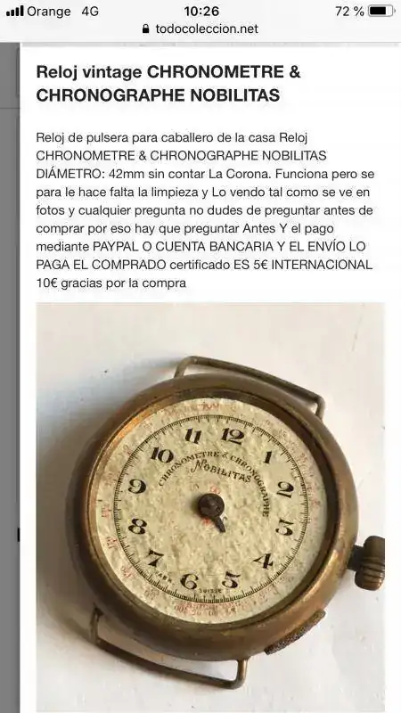

Buenos días forer@s y navegantes . Hace escasamente una semana adquirí una pieza de marca NOBILITAS. Os dejo un pa de fotos ( las demás son redundantes) y en una de ellas la breve descripción por la cual puje. Realmente y a mi juicio, lo encontré más que correcto el precio, en base a lo que el comprador me dijo. Lo tiene en su poder ahora mismo un relojero estupendo valenciano que a la espera de que me llame estoy. Mientras tanto, pues eso, me aburría y me dije; voy a pedir sabio consejo, incluso a sabiendas de que puedo haber comprado monumental truño. Gracias de antemano por vuestras opiniones y a este pedazo de foro estupendo. Saludos domingueros.

Uf! No sé qué decirte. Es un reloj de paletas de muy baja calidad, seguramente pulserizado en su época, de un tamaño inusitadamente gigantesco, pero normal como reloj de bolsillo.

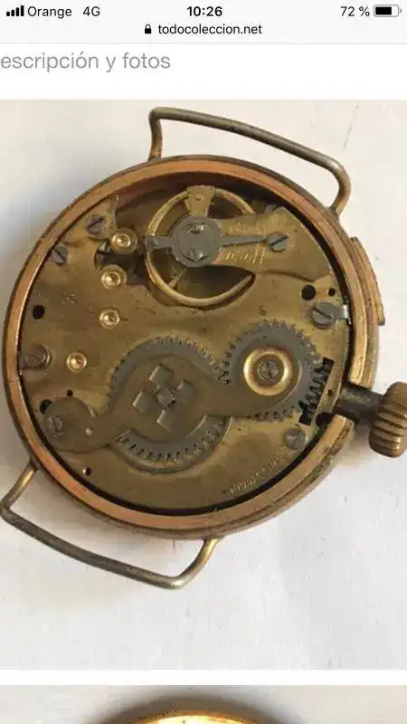

Si realmente es un pulsera original, que creo que sí, en vez de un apaño posterior, tiene un valor como bicho raro, que lo es, pero esa esfera me da muy mala espina.
Por ahora no sé decir más.

Voy a esperar a ver qué me dice el Sr. Rafael , de todos modos creo que esta vez hay que hacerte caso, y bastante. Bicho raro, donde los haya, si alguien sabe algo acerca de ese raro calibre ( al menos para mi).... en función de opiniones optaré por restaurarlo y conservarlo. Gracias

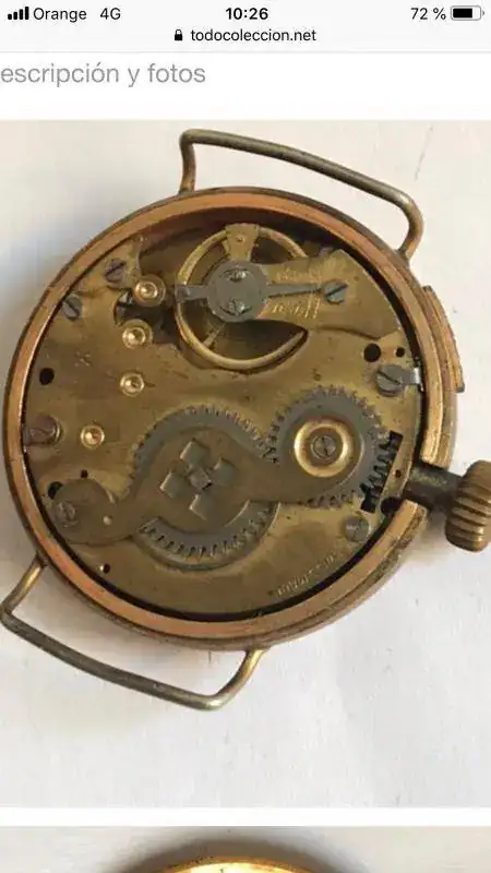

Yo tampoco sabría que decir.... si que es cierto que en este tipo de relojes de tan baja calidad, les ponían esferas de papel. Cronometre nunca fue, sin ningún rubí ni ajuste y con ese tipo de escape... Como curiosidad de la época y si no te ha costado más que un par de cañas... Yo también creo que es un pulsera original circa 1910/20
https://www.mikrolisk.de/show.php?site=280
No te gastes mucho dinero en reparar “eso”...
Entre el calibre de baja calidad y la esfera de papel... Yo no me dejaría ni el precio de dos cervezas en la reparación , visto que ya lo adquiriste.
Gracias a todos por vuestras opiniones y consejos. De hecho no espero gastar mucho para poder disfrutarlo??? En la muñeca, agujas , plexi y nato quizás al ser asas fijas. Saludos de nuevo.
Es una curiosidad y como tal hay que tratarla. No se debe gastar algún dinero en él, sólo, como te han dicho, el valor de un par de cervezas. Nada de cronómetro.
Hola. Me llama la atención el pulsador debajo de la corona y el muelle a esa altura del lado de la tapa, pero no se ve la palanca que detendría el volante para arrancar el "crono" como en algunas máquinas sencillas tipo Brac. Esperemos que te dice tu relojero y alguna foto de las ruedas.

Buen día amigos; en los años que se construyó este reloj ya existían cientos de marcas que hacían relojes de muy buena calidad. La inscripción se debía al concepto (que en esos años se refería a medir el tiempo) y luego fue reformada los calibres entre cronometro y cronografo.
La calidad de este tipo era para un mercado de bajo poder adquisitivo. El cuadrante es original y yo los tuve en diferentes modelos.

Por desgracia jamás fue cronómetro ni cronógrafo.
Yo también te quería hablar sobre la no-calidad de ese reloj que no vale la pena dedicarle demasiado tiempo/dinero. Pero hay una cosa que pensé en un principio que no y ahora pienso que sí. Y es la cuestión del cronógrafo.
