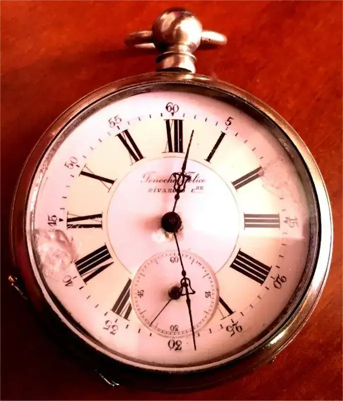

Hola
Por favor me podeis ayudar ?. No encuentro nada referente a este reloj Fenochio felice Rivarolo en Internet ni en ninguna parte.
Creo que es de los que se llaman de cofre porque la parte mecanica se suelta completamente quedando toda la caja a parte. El reloj funciona pero solo boca abajo al ponerlo boca arriba se para. Me imagino que tendra el eje de volante mal de un lado os parece ? o podria arreglarse limpiandolo ?
Cualquier informacion seria importante para mi, fecha fabricacion etc. No es de plata o al menos parte de el no.
Muchas gracias amigos una vez mas por vuestra ayuda.

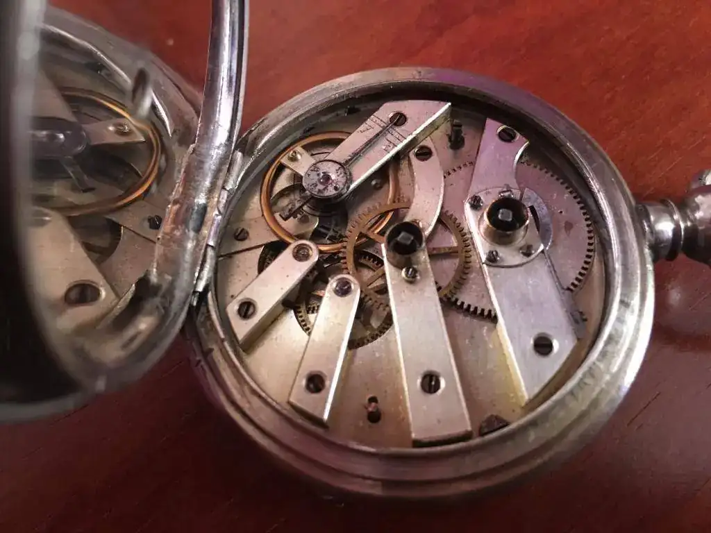

Hola , es un reloj con movimiento suizo de escape de cilindro , Fenichio debe ser el marchante o comercio donde se vendío el reloj pues no es fabricante , reloj de finales del XIX.
El movimiento es un calibre de Stauffer & Son et fils , La Chaux de Fonds.
Esta es la casa de manufactura de la ebauche de tu reloj :
Stauffer & Son et fils :
En dos acabados diferentes.
Me temo que lo que indicas sugiere que el eje está mal.
Supongo que en vertical se para en seguida, ¿no?
El reloj es muy bonito, aunque nada te sé decir de él.
Estoy (casi) seguro de que lo marcado en el dial es el nombre de algún relojero, joyero o vendedor de Rivarolo -Italia-, no el de ninguna marca.
Los daños del dial asustan, pero lo que asusta de verdad es ese horrible parcheo que parece que lo ha hecho un fontanero borracho a la altura del IX. El del lado contrario es mucho mas acepteble, señal de que se hizo en diferente época, y sobre todo por diferente indivíduo.
El mecanismo de cilindro que lleva es bastante pobretón, sin duda. Quizá te ayude a datarlo la chincheta de "Calibres lepine de puentes"
Si te apetece puedes intentar sanear el parche del IX y ganará mucho en apariencia. Pero que no lo haga un fontanero borracho, por favor.

Este reloj solo funciona boca abajo y un poco vertical supongo que habra un eje del volante en mal estado. Que piensas podria estar sucio ? porque igual si lo llevo a limpiar y una parte del eje del volante esta mal no se podria hacer nada verdad que opinas ?.
Querido Rafa toda la información aparece el el libro de edición limitada que ya te he comentado alguna vez donde aparecen todos los movimientos y calibres ebauches del siglo XIX y sus fabricantes , te pasaré unas fotopias (son más de 700 paginas de calibres).

Lo del eje suena francamente mal. Y más aún si tenemos en cuenta que no es "el eje del volante" sino "la caña del volante", ya que es de cilindro.
Lo mejor es mandárselo a un relojero que tenga mucha mili y no se asuste de los disparos.
