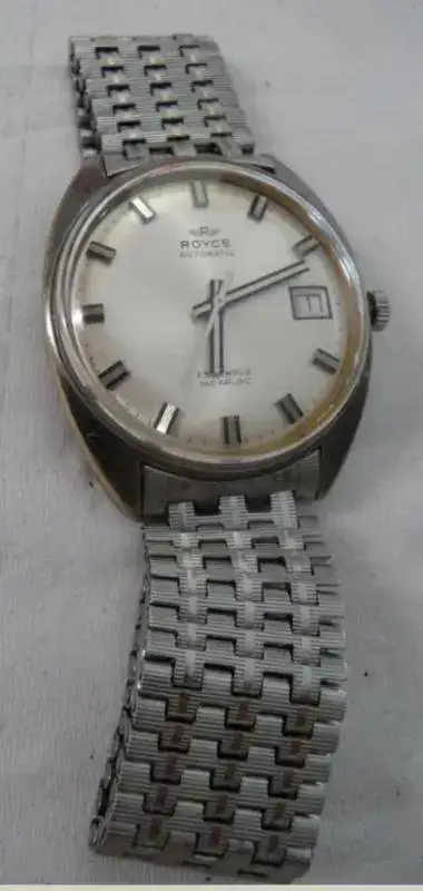

Me puse a intentar reparar un ROYCE con un as 1913 al que le faltaba tija y compré repuesto del 1903 que es de la misma familia.
El volante estaba frenado se lo le quite y se lo volvía a colocar y salió funcionando, pero para mi sorpresa sólo andaba el segundero y la horaria y minutero no se movian...
Me puse a desmontar el rodaje y me di cuenta que la rueda de escape tenía un pivote roto, así que la cambié ya que tenía varias en el repuesto que compré.

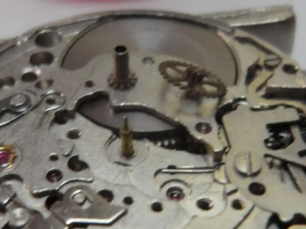

Funciona el segundero pero no se mueven las agujas minutera y horaria
Mi gozo en un pozo...
Por alguna razón que mis conocimientos no alcanzan a ver las agujas no se mueven y sólo funciona el segundero...
He intentado desmontar para ver si algo está fuera de su sitio y nada.

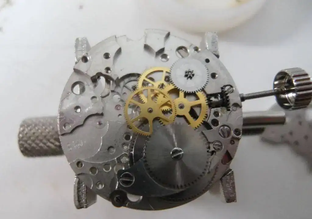

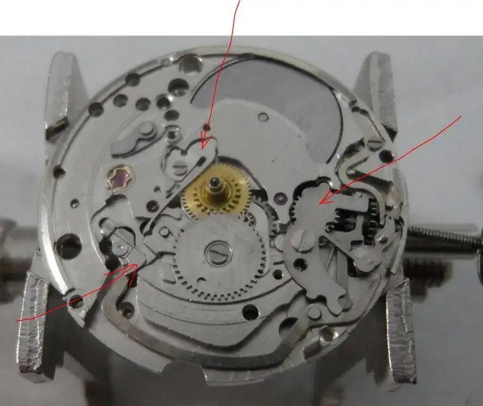

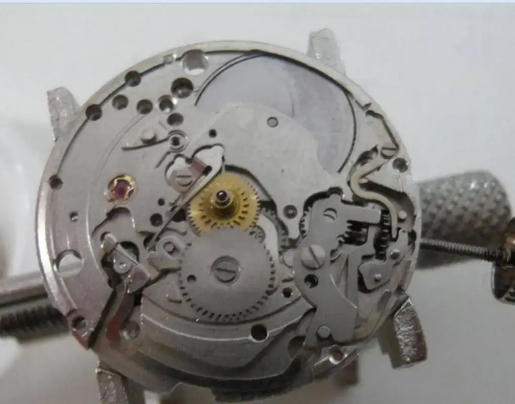

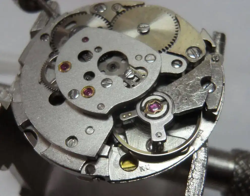

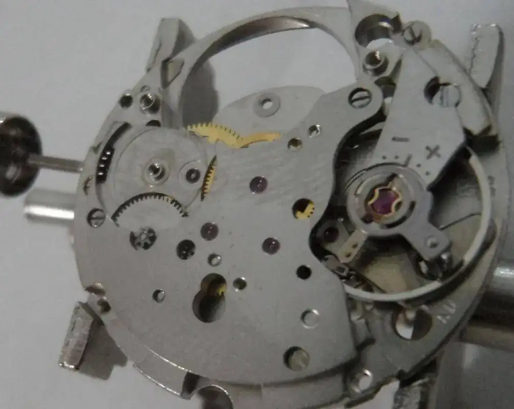

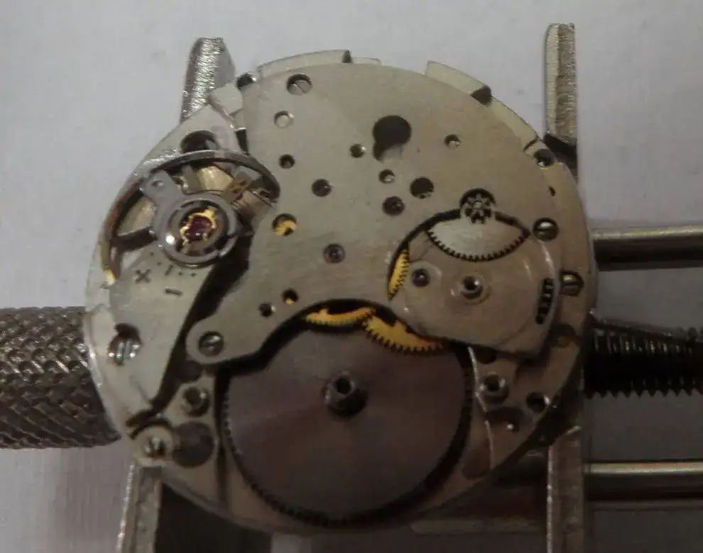

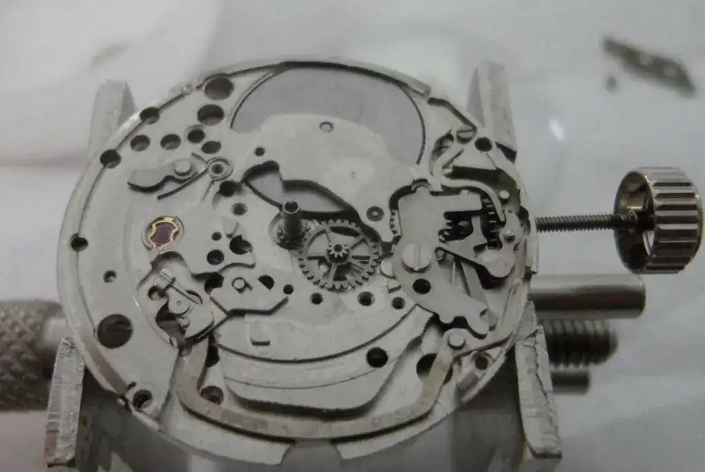

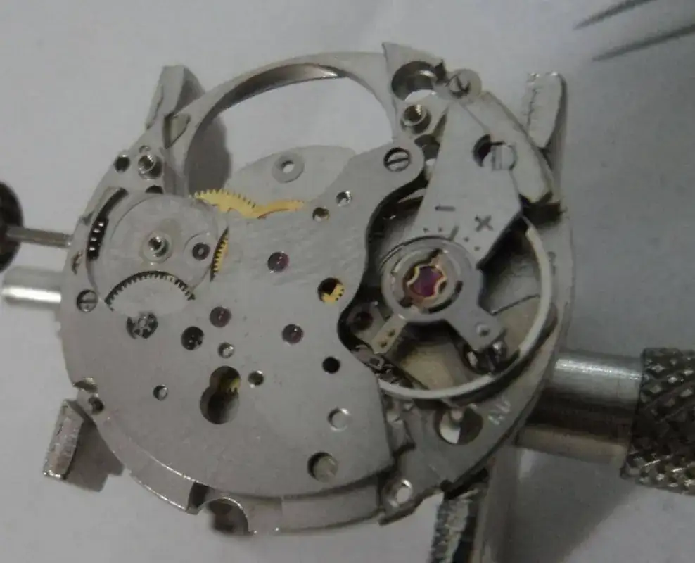

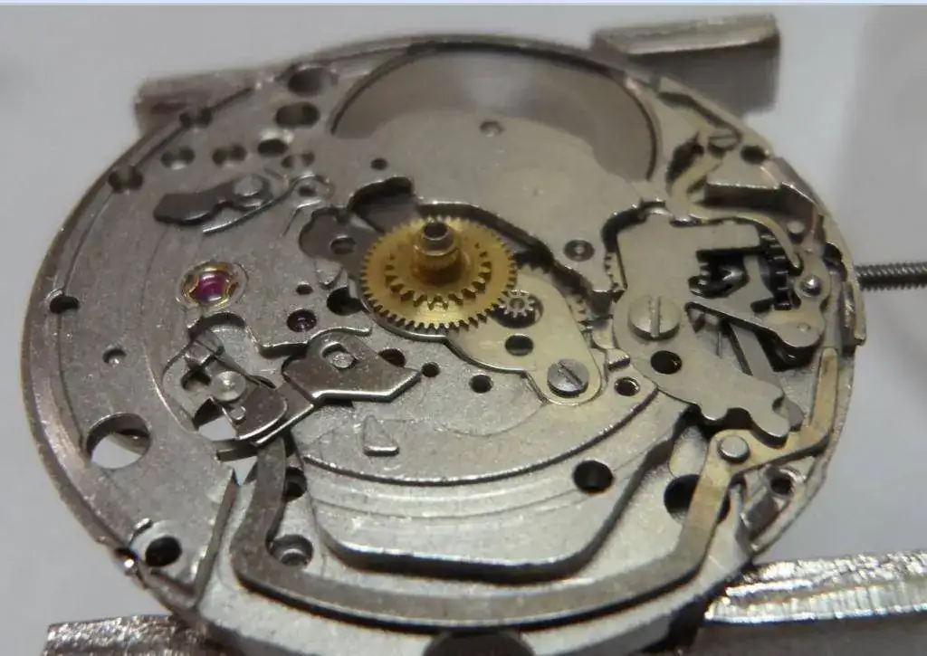

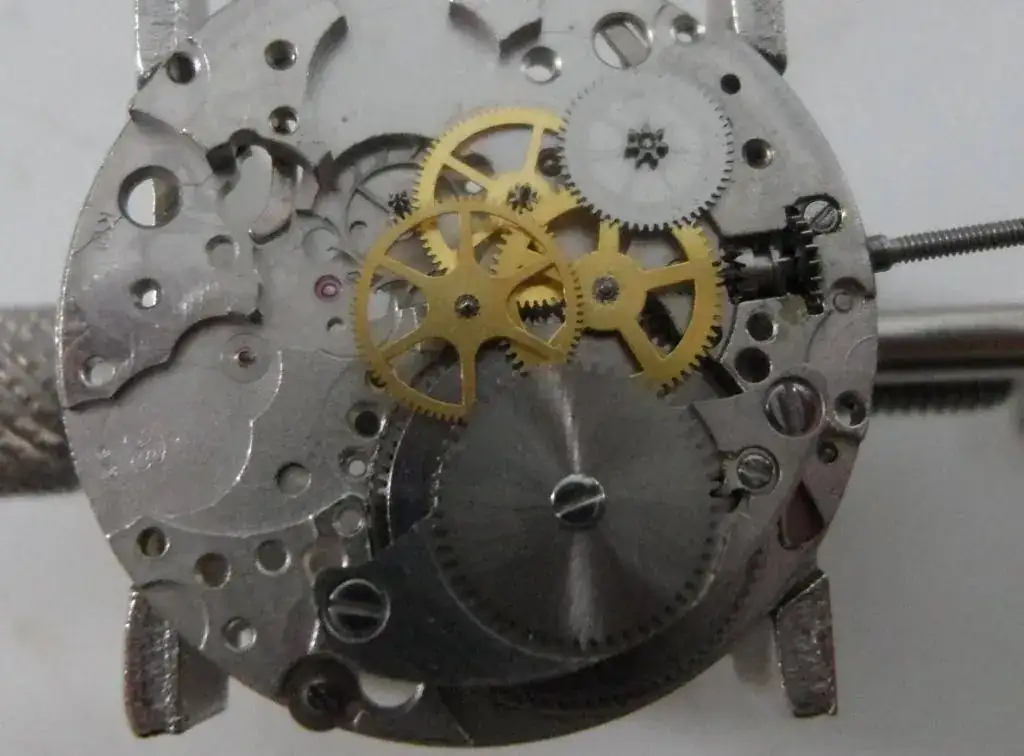

Dejo fotos del despiece ya que no doy con la causa, que podrá ser algo obvio para los maestros pero que yo no logro ver...
Las ruedas están colocadas en su sitio, el rodaje va bien y el volante gira y el segundero funciona...

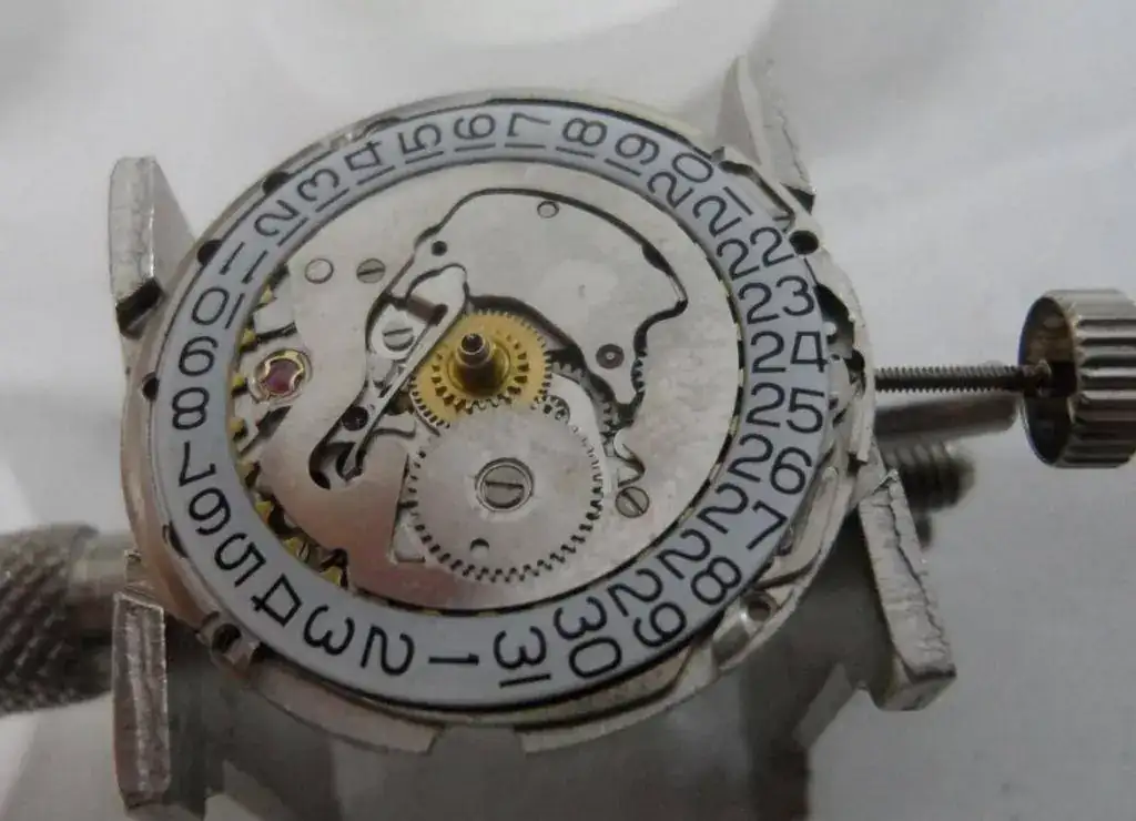

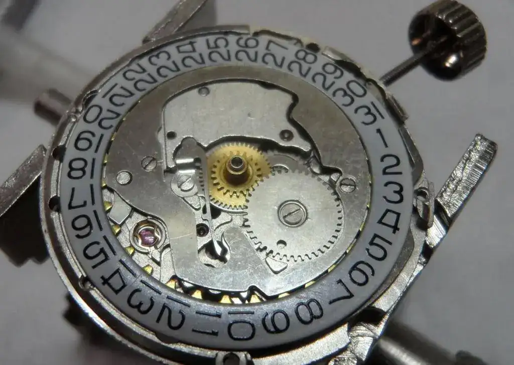

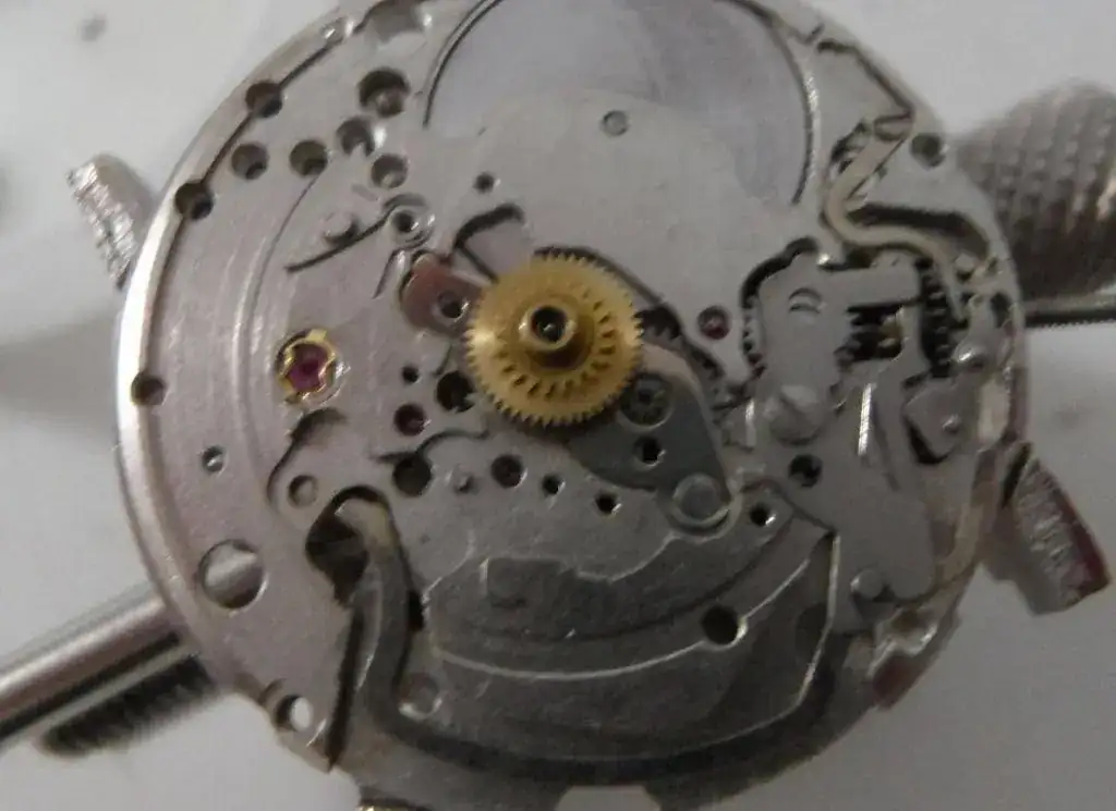

Aquí con parte del automático montado a falta de la masa oscilante

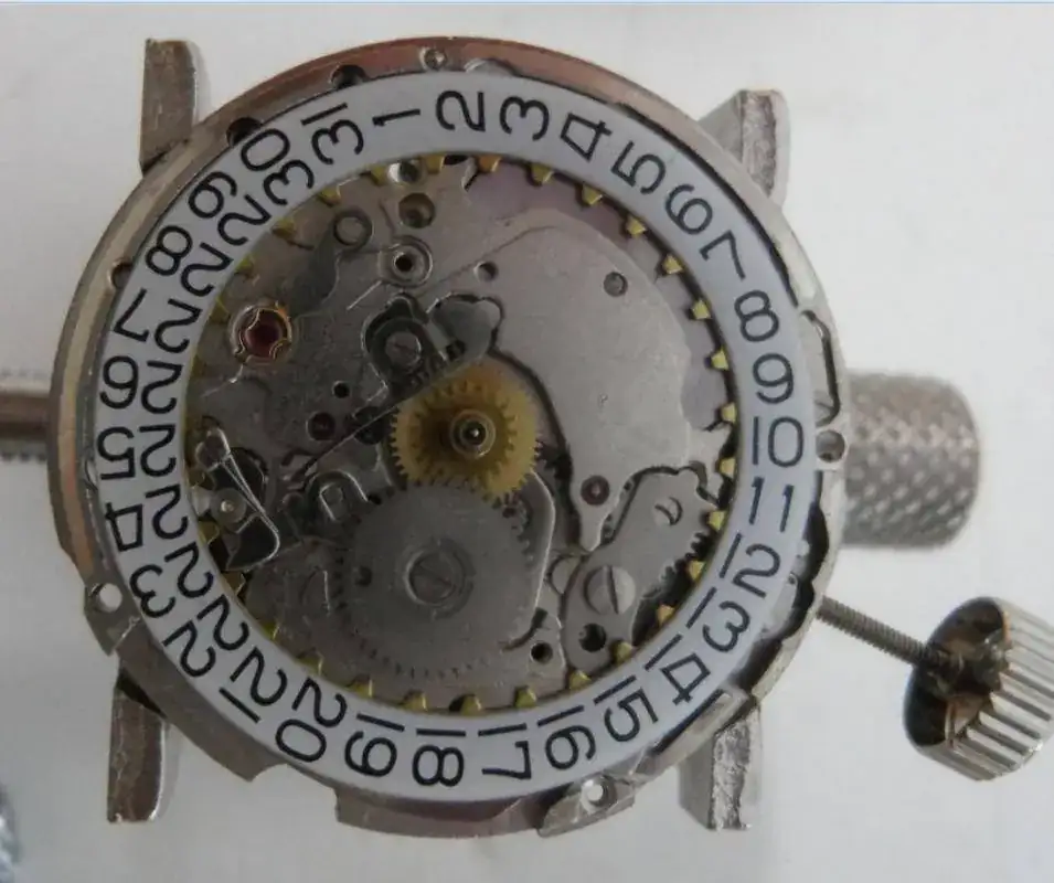

Fotos del frontal previo al desmontaje---

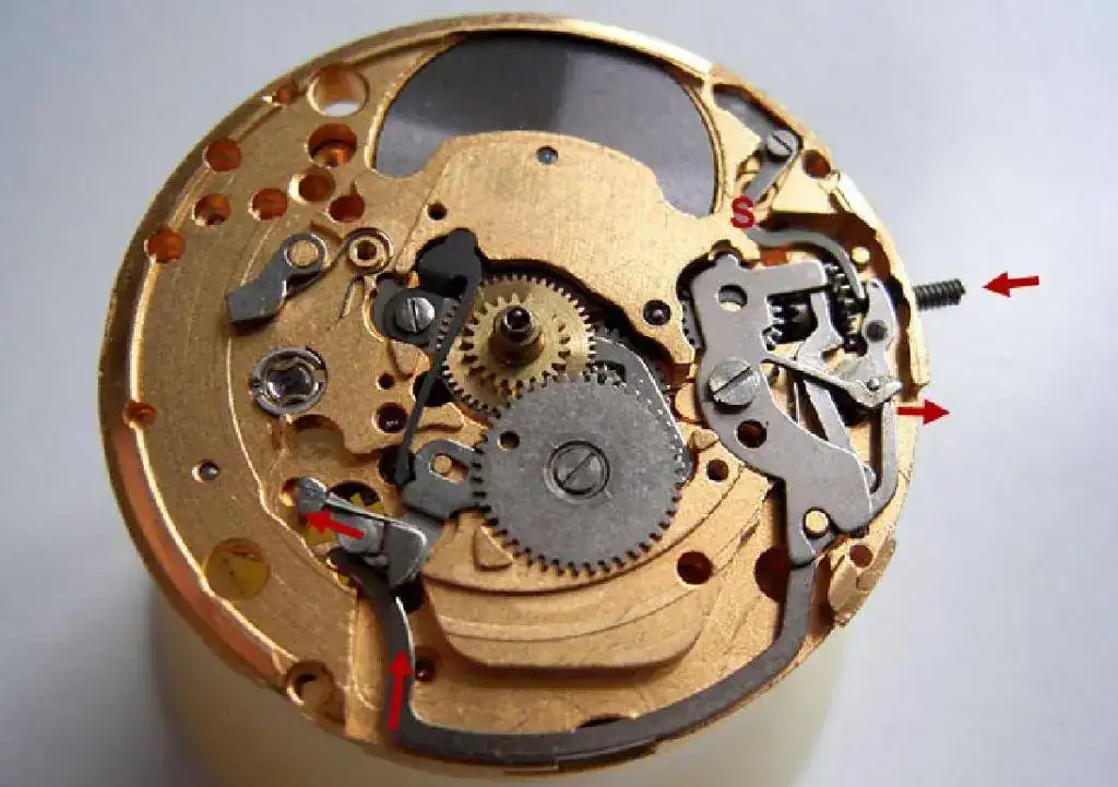

El muelle del tirete tenía el brazo partido y no hacía el cambio de fecha bien empujando la tija...
desmonto y sustituyo el muelle del tirete por el del as 1903 que es diferente ya que no llega al final para sujetar la palanca del cambio de fecha empujando la tija...
Pero para el cambio de hora a remonte y carga vale...

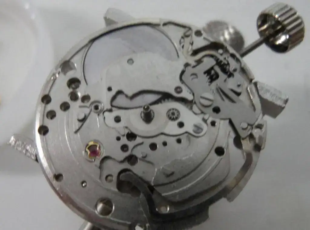

Una vez montado compruebo que el segundero funciona pero la minutera y la horaria están muertas....

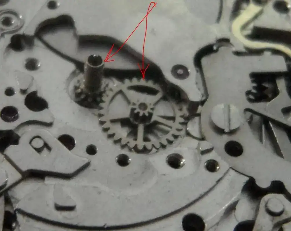

Comienzo a desmontar hasta ver el cañon de minutos ?? y junto a el una rueda que no se si son las que deben trasmitir movimiento ?????
Sustituyo estas dos piezas por dos piezas nuevas del repuesto ( pero el caso es que las que quito están bien, pero por si las moscas, lo pruebo )
Este es un mecanismo sacado de internet donde se ve el funcionamiento de la palanca del cambio de fecha, pero necesito un muelle de tirete así para poder accionarla, como no lo tengo voy a tirar con el del as 1903.
Mecanismo montado pero SIGUEN SIN MOVERSE LAS AGUJAS HORARIA Y MINUTERA y el segundero sigue trotando....
Cuál es el fallo que no logro a ver ????

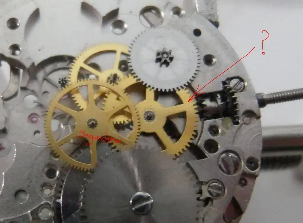

El síntoma es de cuadratura floja, pero muy floja floja.

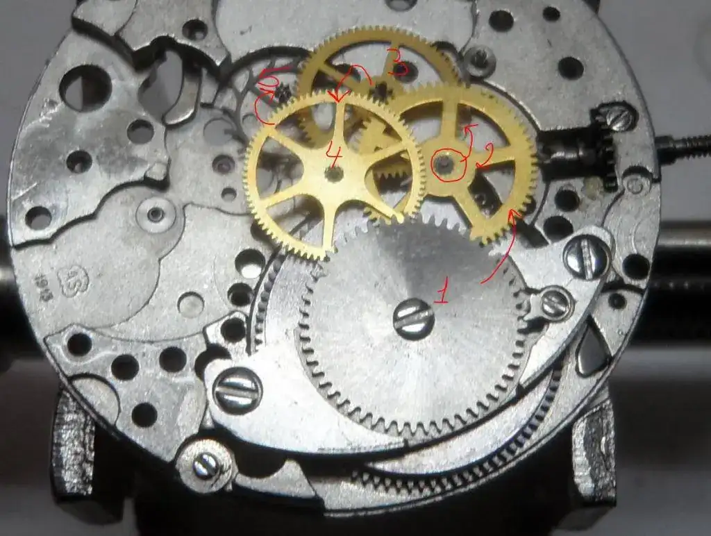

A ver si lo he entendido....

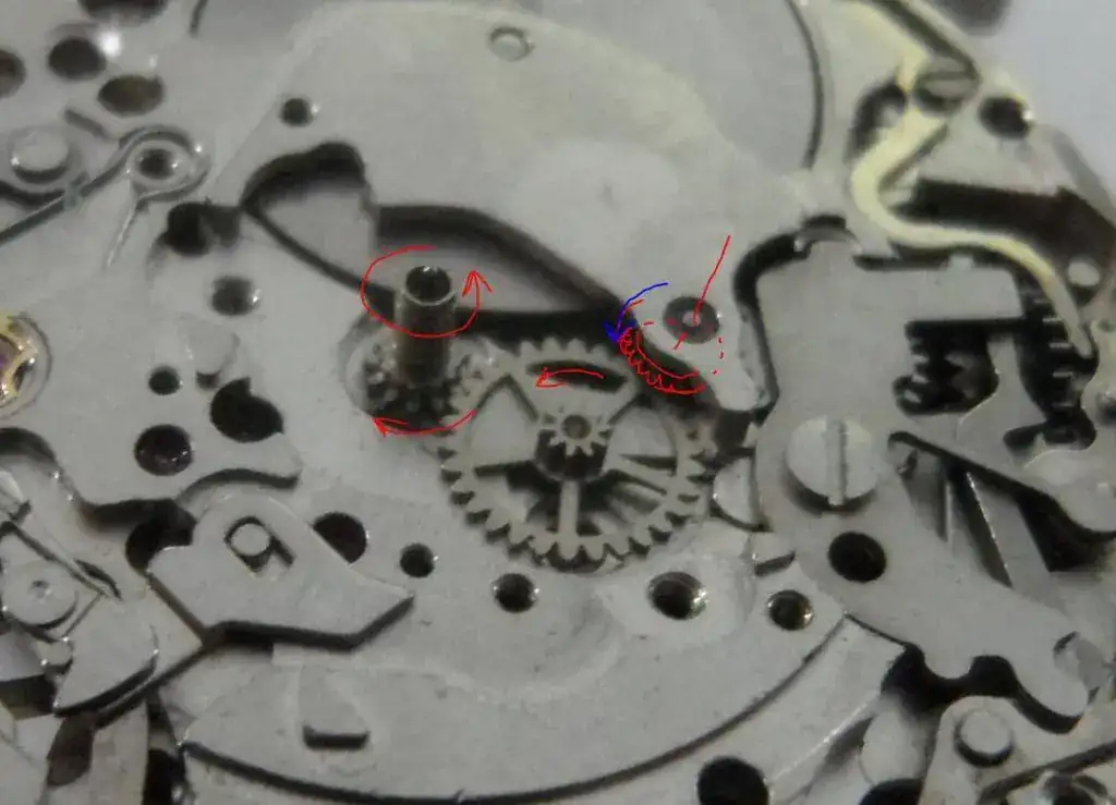

Estas ( supongo ) deberían ser la distribución de las piezas...
El eje de la rueda del segundero pasa a través del tubo donde entra por la parte delantera el cañón de los minutos y en este último entra el cañon de la horaria...
Es así ???
Entonces la cuadratura floja se refiere a que el cañon de los minutos debe ajustarse más al tubo ???
He leido un post donde el Sr. Pedro izquierdo indica como se puede ajustar la cuadratura, pero apretando antes me he cargado el cañon de minutos que llevaba el reloj y lo he estrujado, menos mal que tenía el otro en el repuesto...
Edito porque he pensado que si he puesto el cañon de minutos que tenía nuevo en el repuesto... ¿ no debería ajustarse esta vez bien al ser nuevo, o es que el problema está en el tubo ??? Que lio...
La solución entonces sería apretar el cañon de minutos como indica Pedro ???
Ver el archivos adjunto 522388
Es así ???
Ver el archivos adjunto 522390

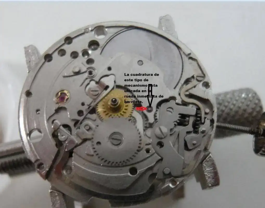

Si y no, este tipo de reloj carece de rueda de centro, por lo que la cuadratura no esta ubicada en el cañón de minutos , si no en la rueda inmediata de barrilete. a6.webp

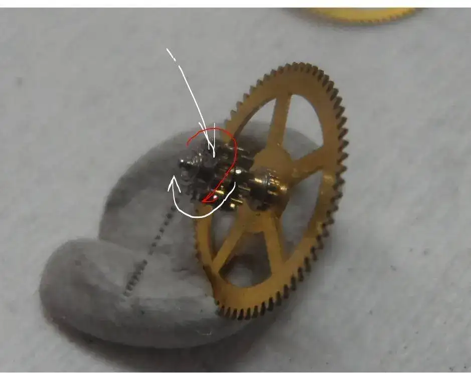

Al montar el rodaje vi que esa rueda ( si es la que indicas?? ) tiene dos engranajes en la parte inferior y engranaba con la rueda del barrilete ( Es así ?? )
No se si la distribución de fuerzas iría de esta manera ( ¿¿¿ )
Por lo que mi duda está en como he de ajustar la cuadratura ???
He visto la explicación... al sustituir la rueda intermedia podría solucionar el problema ???

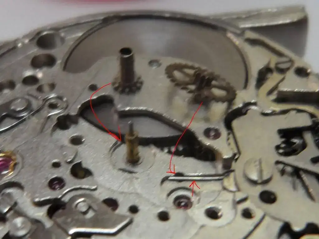

Este tipo de cuadratura es muy delicado de ajustar se parte con facilidad, con la ayuda de unas pinzas sujeta el piñón exterior y haz girar la rueda, si esta bien notaras una resistencia, y si esta floja girara sin ningún esfuerzo, si quieres intentar desmontarla y ajustarla precisas desencajar el piñón de cuadratura de la rueda, para extraer la chause se aconseja hacerlo con unas pinzas de doble corte, o corta-uñas, con sumo cuidado, una vez desencajada la chause, ajustarla tal y como indica Pedro, poniendo sobre todo poner un anima en su interior, y no picar muy fuerte.
Recuerda de engrasar la Chause, con aceite o grasa.
Como saber que la cuadratura esta bien ajustada, para ello tenemos que tener el reloj funcionando y con el segundero puesto, ponemos en hora en sentido contra horario, mantenemos la puesta en hora unos segundos, a contrahorario, sin llegar ha mover las agujas y si esta bien ajustado el segundero se parara, volviendo ha poner en marcha tan pronto dejemos de intentar girar las agujas, a contrahorario.

Se trata de un calibre con minutos indirectos. Hace poco me pasó lo mismo con un Buren y anduve bastante despistado hasta que di con la solución.
Hola. Como te dice 6aly, es la cuadratura que esta floja.

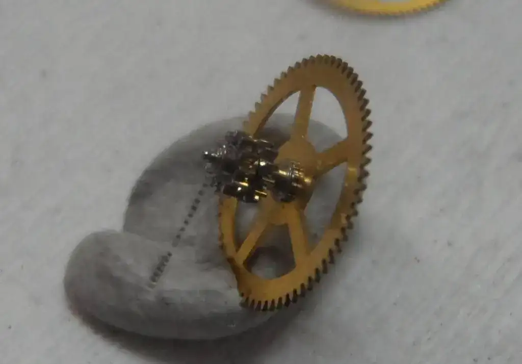

He sustituido la rueda intermedia del barrilete que es la que supuestamente causaba el fallo .
Veo que esta rueda tiene un pivote para encajar en el eje del rubí que indicaba Gali...
Según deduzco el primer piñón engrana con el del barrilete, y el segundo piñon transmite la fuerza a la rueda que engrana a su vez con el cañon de minutos.
Al sustituirla el movimiento de las agujas se ha vuelto más duro y como decia Galy al dar hora hacia atrás el segundero no solo se para, sino que incluso retrocede...
Supongo que al no engranar con la rueda y el cañon de minutos el rodaje no transmitia el movimiento.
Muchas gracias a todos por la ayuda y por los aportes recibidos.
Pero donde estaba el fallo? Entiendo que la rueda que tenia antes no era la suya o estaba suelto el segundo piñon, el que engrana con la rueda que engrana con el cañon de minutos.
Pido perdón... no lo he explicado bien...
Estaba suelto el segundo piñón de la rueda intermedia y giraba loco, por lo que aunque engranaba con la rueda de transmisión del cañon de minutos no la hacía girar...
Al cambiarla se ha solucionado el tema...
