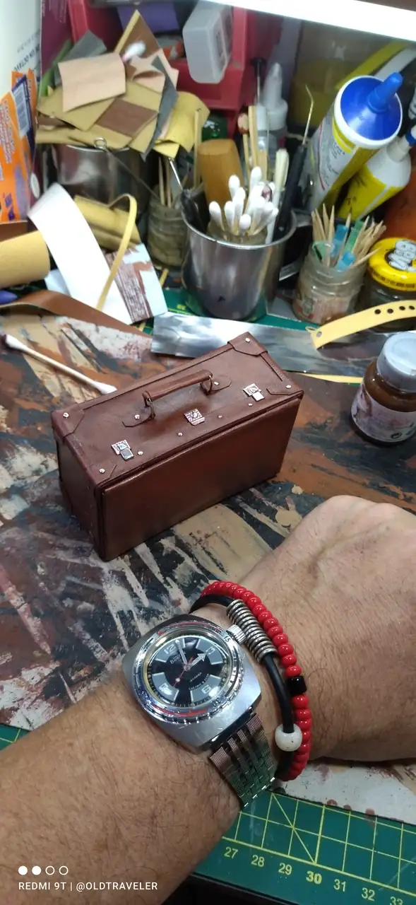

Pero como dije, envidia sana por tu habilidad, yo de momento mi maxima proeza relojera ha sido cambiarle las agujas a un Vostok Amphibia y "jugar " con el intercambio de biseles en los relojes rusos, cuando me di de alta en este foro, me tardaba media hora cambiando una correa o brazalete, yo tambien tengo esa mania de ser muy "tiquismiquis" (un termino que me enseño un colega de Bilbao, y que me encanta) con los detalles, por mi oficio, me dedico a hacer miniaturas, trato de cuidar ese aspecto y me identifico con esa faceta de buscar mejorar el trabajo hecho.
Ver el archivos adjunto 2966138
Aqui te pongo un trabajo que hice hace algunos meses y un reloj de mi "rejunte" de rusos.

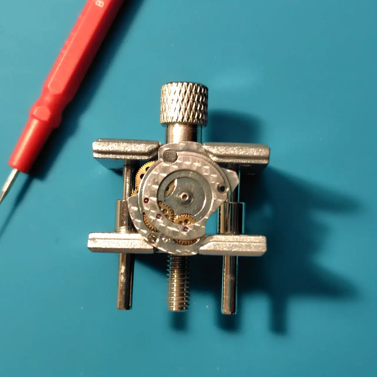

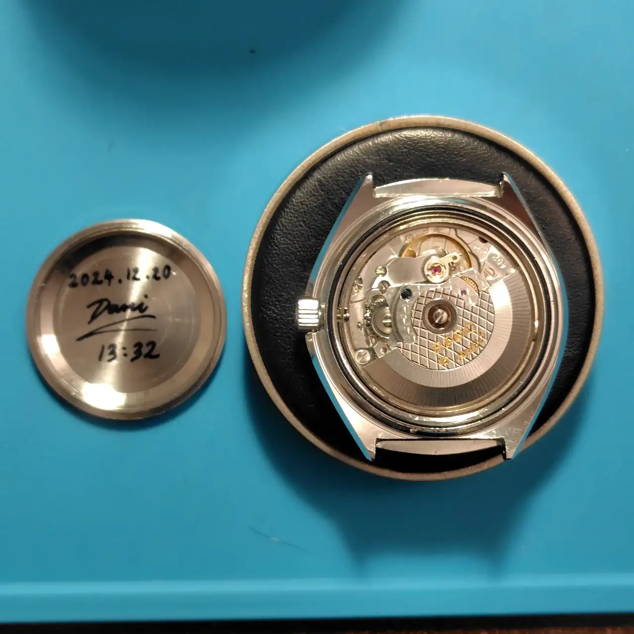

He ensamblado el módulo del automático y lo he aceitado cuidadosamente. No es difícil pero hay 10 puntos en total a lubricar. Para estos menesteres utilizo un soporte de calibres pequeñito que venía en set con el principal y que uso para este tipo de cosas.

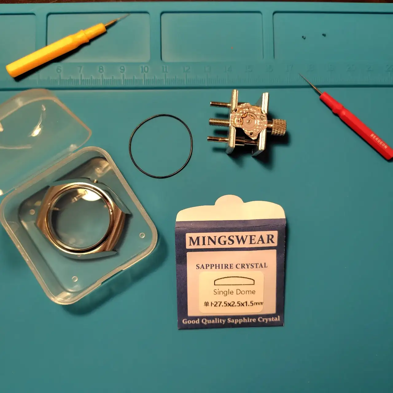

Hoy recibí el cristal de zafiro, de modo que ya lo he colocado en la caja y además he preparado la junta de sellado de la parte trasera, que es de 30 mm y 0,7 de grosor. Como sabréis, hay dos sistemas: la junta de sellado puede ir o bien alrededor de la rosca de la tapa o bien en una ranura especial en la caja. En este caso va en una ranura en la caja.

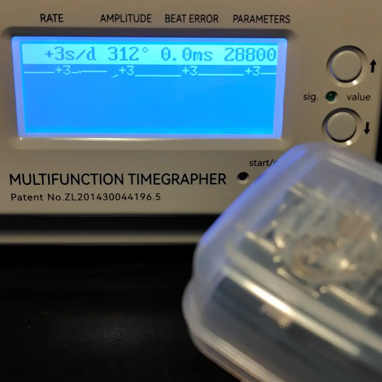

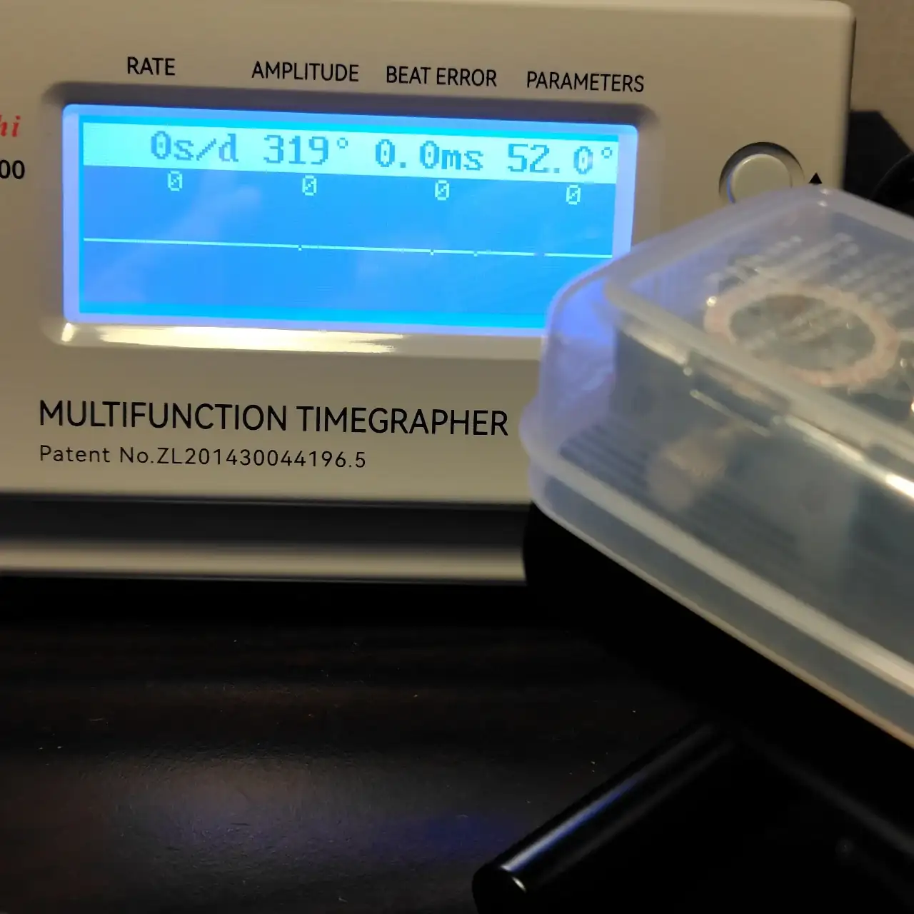

Procedo a regular el mecanismo. Dado que este mecanismo no tiene un sistema de regulación de etacrom fácil ni aparentemente visible es un poco más difícil de regular a priori. Primero ajusto el beat error y luego la desviación. Hago varias comprobaciones en las dos caras horizontales para comprobar si hay algún problema. La amplitud es bastante buena en ambas posiciones, se iguala bastante y además la desviación es más o menos parecida con un margen de unos 2~3 segundos de diferencia nada más. Teniendo en cuenta que es un reloj con más de 50 años y que soy un aficionado de nivel básico, creo que me doy por satisfecho. No es un Patek Philippe y ni un relojero de Rolex, de modo que la cosa puede estar bien. Además en la época en la que se vendía este reloj el fabricante especificaba una desviación de -10 a +20 segundos diarios. La amplitud es excelente y la gráfica limpia y bonita, sin saltos ni nada raro de modo que me doy por satisfecho y creo que he lubricado bastante bien todos los pivotes, con las cantidades exactas. Estoy muy orgulloso, la verdad.

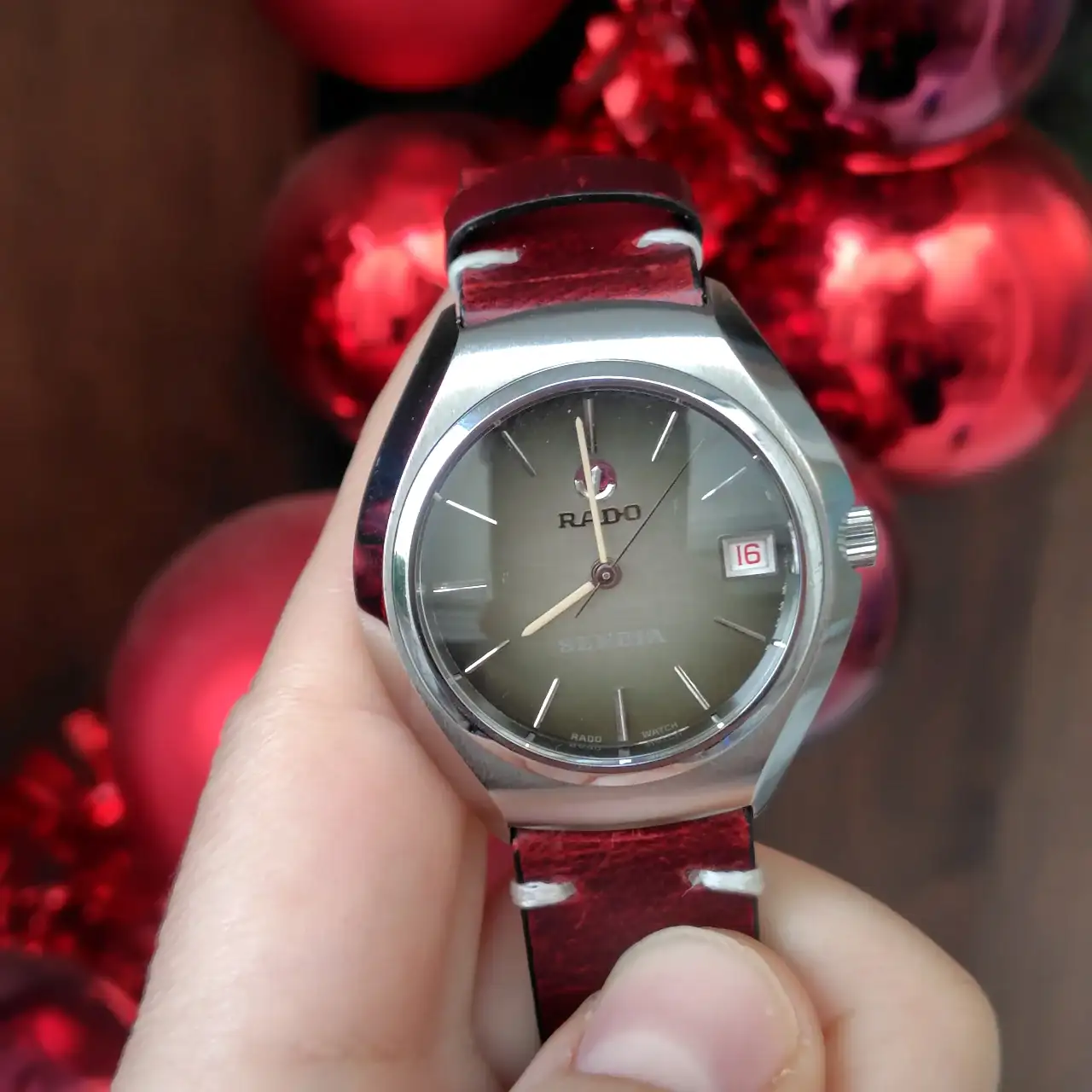

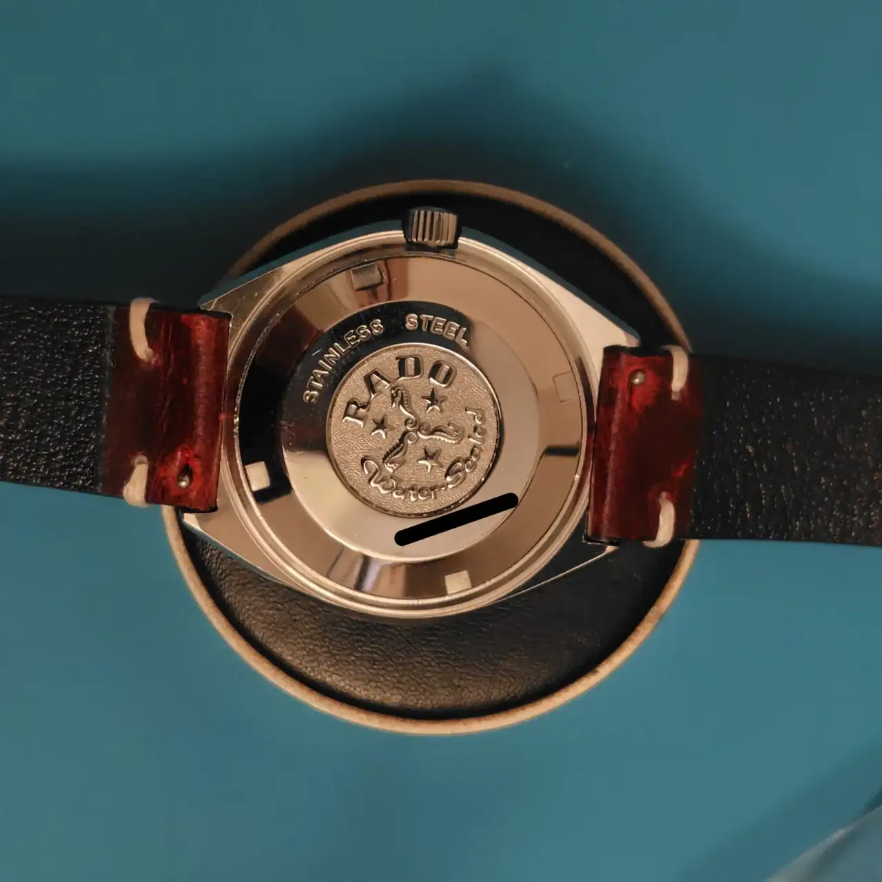

Bueno trabajo finalizado. Viva! firmita con fecha y hora de la finalización en la etapa por la parte de atrás con rotulador permanente.
Solo queda poner la junta de sellado de la corona, aplicar grasa de silicona en la Junta trasera y pegar algún repaso pequeñito a la regulación después de unos días tras ver cómo va. la correa es provisional y quedó a la esperada de las que pedido pero la verdad es que tampoco me disgusta.
El único pero es que dañé un poquitín la esfera alrededor del nueve por ser un poquito menos cuidadoso de lo habitual con las pinzas. Llaves que con los diales y las agujas hay que andarse siempre con pies de plomo y aprendo la lección para el siguiente.

Gran hilo y gran trabajo, a la vista del resultado final.
Gracias por exponer el proceso tan detalladamente y dar una segunda vida a ese Rado tan guapo.
A disfrutarlo.

Impresionante la gráfica del cronocomparador!!

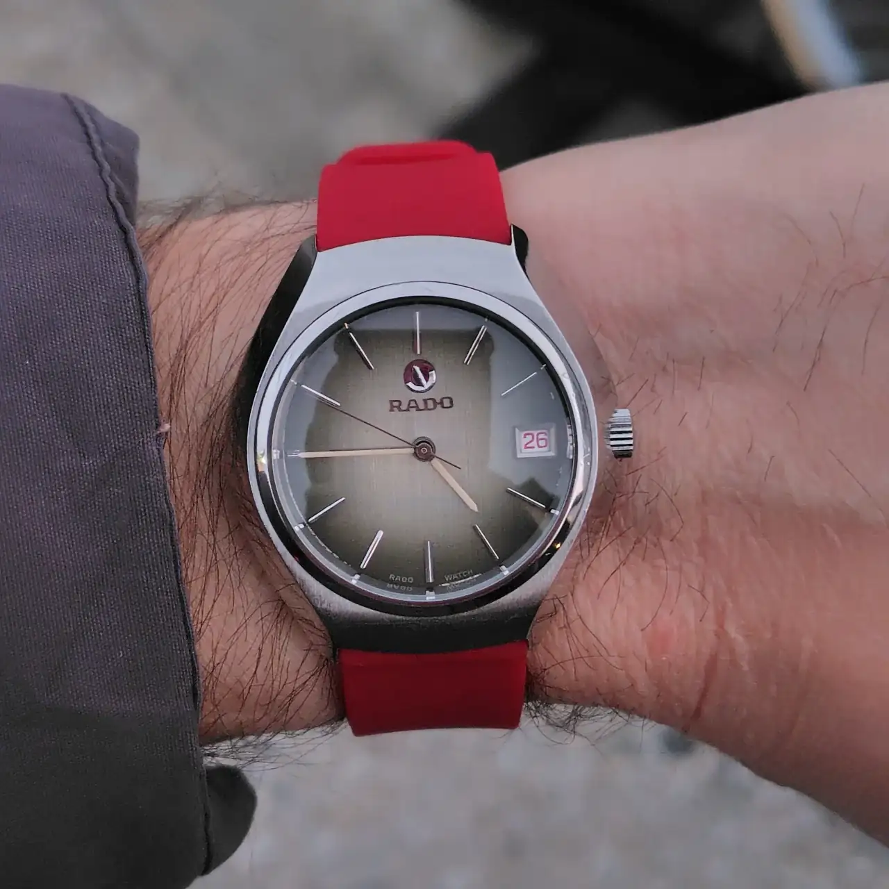

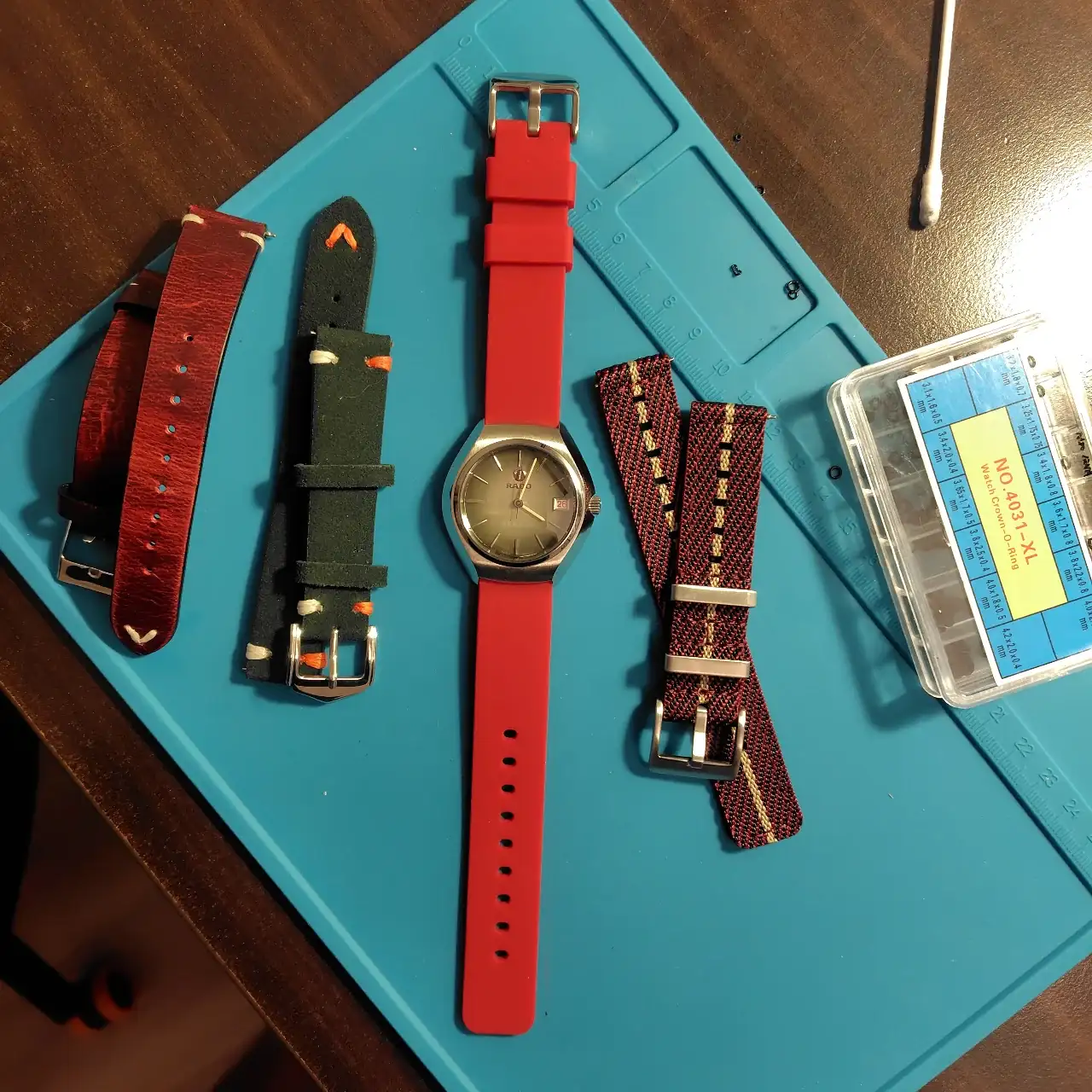

Ya he puesto la junta de sellado en la corona y la Junta trasera, y ambas con grasa de silicona. He cerrado firmemente la parte de atrás y parece que está bastante bien sellado. Ahora se queda ya clausurado por lo menos por siete o diez años hasta el siguiente servicio. me gusta con esta correa de silicona de color rojo sangre.
