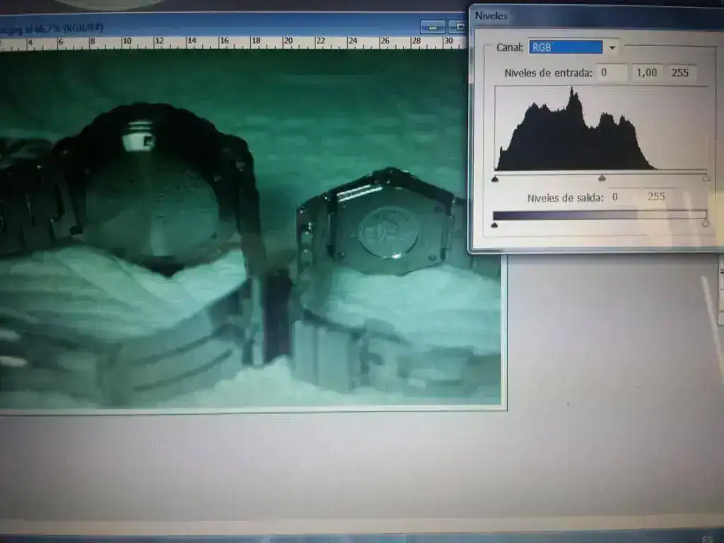

Hola compañeros:
Cuelgo una foto con el objetivo verderón. No tengo la misma con otra lente, pero se ve claramente la tara.
Os juro y perjuro que no hay cortinas u otro elemento que pueda producir esa aberración. No hay nada verde en la habitación, y la colcha que he utilizado de fondo es blanca como la nieve.
Voy a probar con una buena limpieza de las lentes que quedan a la vista; la exterior y la interior; mis conocimientos no dan para más.
Gracias a todos por las respuestas. Un saludo.
No creo que sea problema de suciedad de las lentes.
Limpia los contactos del objetivo cuidando que no entre nada de líquido.
Abierta con el fotochoff, parece problema de soft de gestión del balance de blancos, al menos el histograma canta. (Por canales separados, lo mismo)

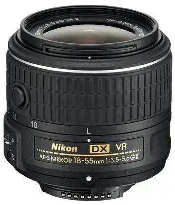

los contactos son estos
Una fotillo.
Por limpiarlos no se va a romper nada.
Son los ocho contactos de la base.
Una fotillo.
