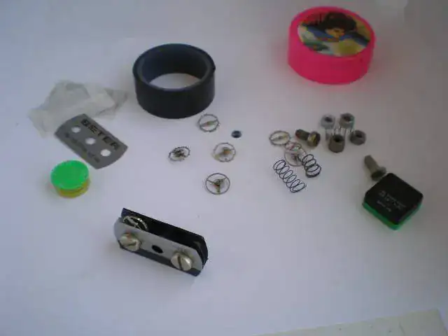

El tema del equilibrio en un volante es muy importante, para la afinación en un reloj mecánico, y para tal menester, improvise para los aficionados el Piano sin cola de Galy.
El Tourbillón de Galy, Reloj misterioso, al igual que los relojes de triple giro y de giros opuestos de Galy, siendo los mecanismos de pilas no funcionarían, si no fuera porque están bien equilibrados, ya que todos ellos tienen que arrastrarse a sí mismos, girando sobre su proio eje, superarando la atracción terrestre, (Gravedad).
Espero que algún día algún experto se interese, más pronto que tarde sobre mis trabajos, e indague sobre lo expuesto, y publicarlo en video, tan interesante como el expuesto.

Para verificar que ha hecho bien su trabajo usa la herramienta llamada "piano" de la cual el gran comparnero Galy acaba de colocar una fotografia del modelo, mas economico, que él ideó y que amablemente compartió en su dia con todo el foro.
