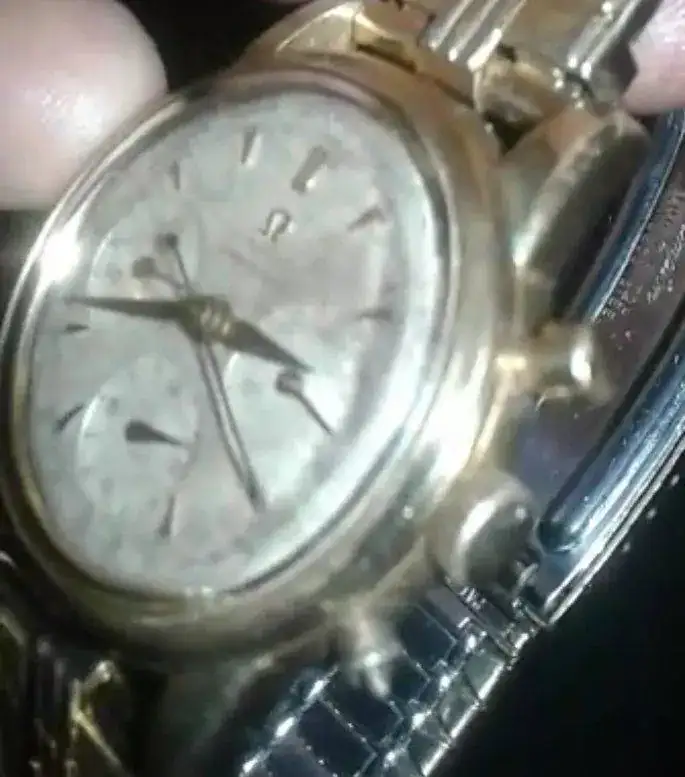

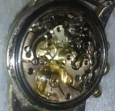

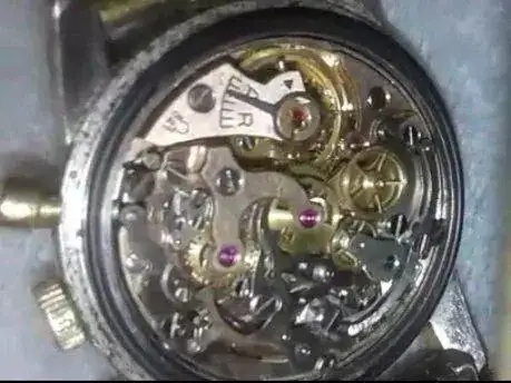

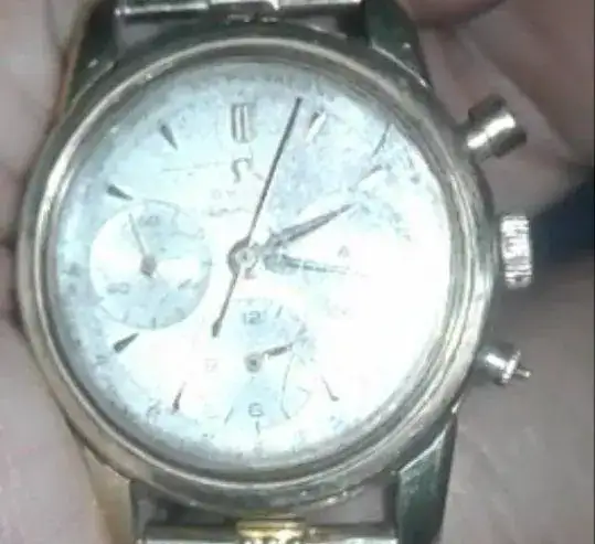

apreciados compañeros, me gustaria si alguien me puede ayudar a identificar que medida o referencia debo encontrar para el pulsador dorado de un seamaster que me ofrecen calibre 321 de 1958 omega referencia ko 2907, he buscado por toda la red y en la bahia pero no logro encontrar la medida para este modelo en particular, no tengo el reloj en mano para poder medirlo en altura y diametro.
por las fotos que me envian el calibre 321 marcha bien al igual que los pulsadores, pero el pulsador de abajo (el que lleva la trotadora a cero perdio el cap (capucha).
pido por favor si alguien tiene un modelo de estos me asesore
y tambien les pido que me den sus opiniones sobre este modelo en particular
muchas gracias

Para darte la referencia del pulsador, debes de poner la numeración que hay en la tapa de fondo.
Hola.
Nº de pieza 086ST0023
Hola.
muchas gracias pero esa es en acero inox (ST=stainles steel) y la que requiero es dorada, sabeis cual seria entonces?
Hola,
Los ST son pulsadores de acero, deberían ser de nomenclatura SX o LA según modernos o de la época.
Creo que la que iría es -para esa ref.- es 086SX0002 ó 086LA0002
Aunque no hay cap solamente.
Deberías preguntarle y confirmar diámetros y medidas,
pero me parece que puede ir.
Las agujas de los tres contadores son reemplazos, al igual que la de cronógrafo.
Álvaro
p.d. las fotos son horribles.

Como dato extra- y sabiendo que es acero-
este vendedor da como equivalencia para la ref.2907, el pulsador 086 0002
Creo que la anterior que te mostré en el mensaje anterior puede ser la correcta.
Álvaro

muchas gracias por tu ayuda invalorable
pd. las fotos no las tome yo, aun estoy valorando si esta pieza merece la pena
Me quedó claro desde el comienzo que ésas fotos son las que te habían mandado.
Yo pediría que me manden mejores imágenes, porque de éso debería depender la decisión final,
o por lo menos, dar el siguiente paso en la negociación.
Con mejores fotos también otros compañeros van a poder darte una idea y opiniones valiosas, antes de comprar.
Álvaro
