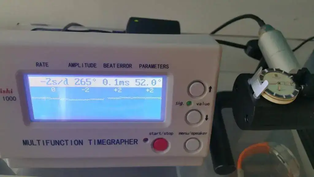

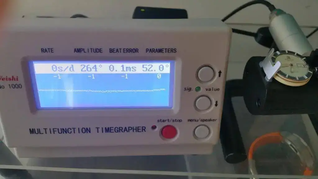

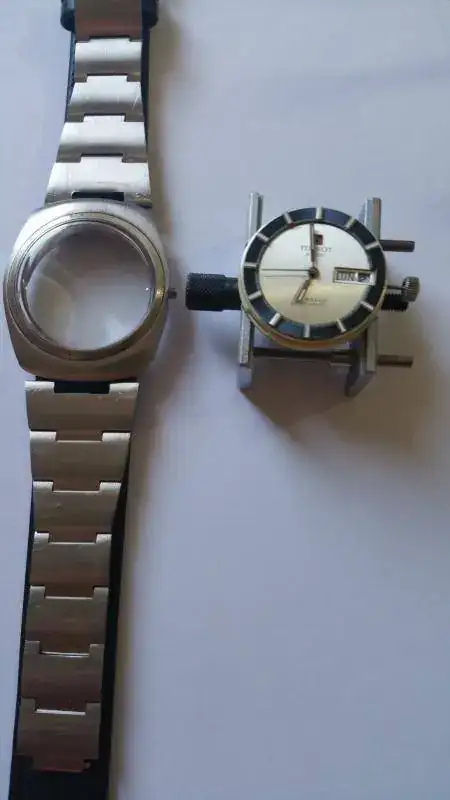

La cuestión es que hace unos días adquirí en la bahia un Tissot 2571 el cual no funcionaba pero su estado parecia bueno, ha excepción del portapitón y la raqueta como el precio parecia interesante puje y me lo llevé.

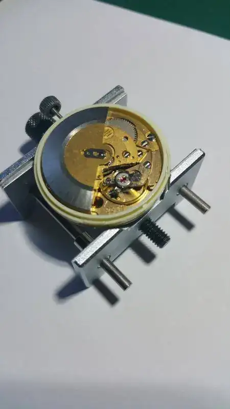

Cuando lo recibí efectivamente no funcionaba, el portapitón y la raqueta estaban oxidados pero el resto no, la espiral estaba un poco deformada y tenia aceite para lubricar toda una flota de Ferrari.
Después de limpiarlo a fondo y con detenimiento me puse a montarlo y arreglar la espiral pero el portapitón no tenia arreglo,estaba rota la terminación donde entra el pitón, tuve que pegarlo y quedo bien o así parece en el cronocomparador.

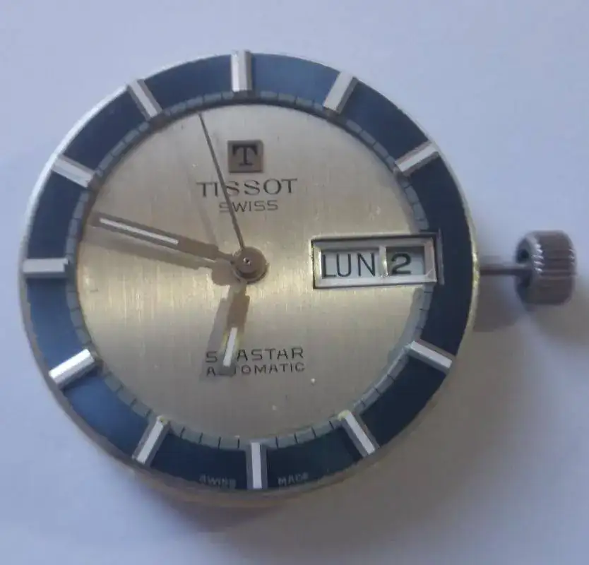

El dial en bastante buena condición.

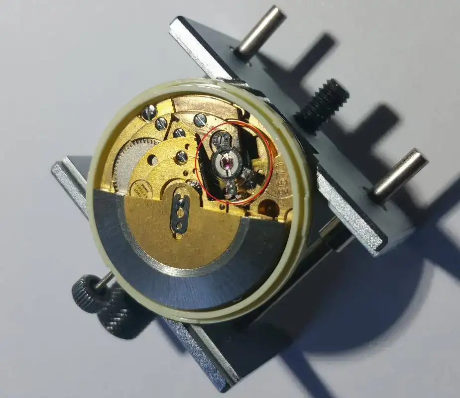

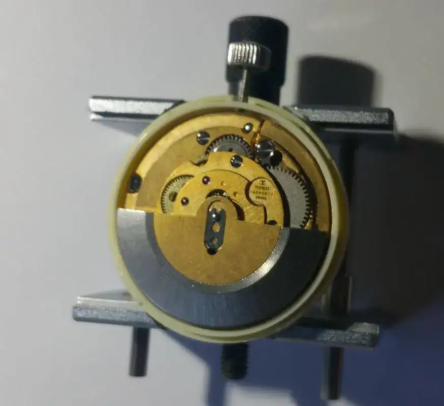

Aquí es donde se vé que es portapitón y la raqueta están para cambiar, ni con grata de fibra de vidrio ni con nada pude recuperarlos, aparte que estaba rota la parte donde entra el pitón.

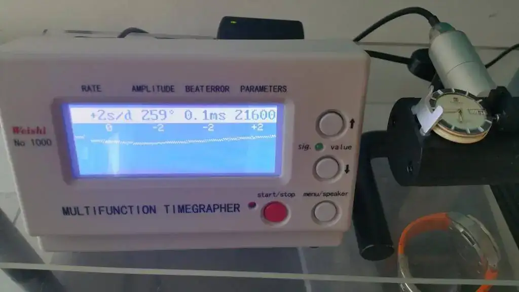

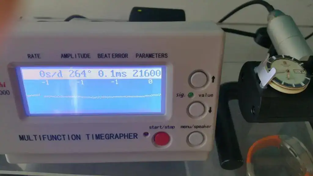

La marcha es buena y la amplitud también.

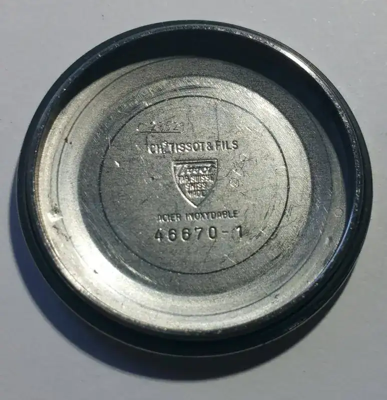

La corona es original.
La tapa también es original.

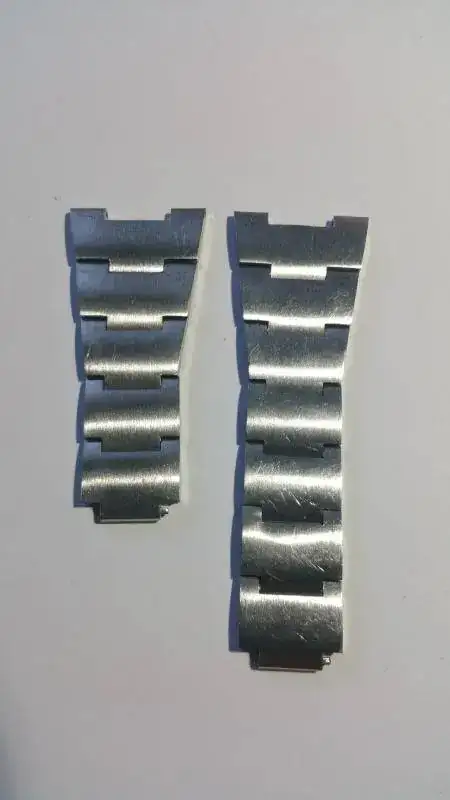

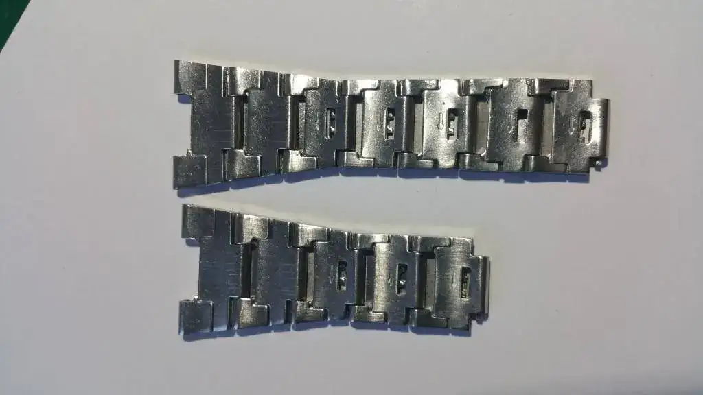

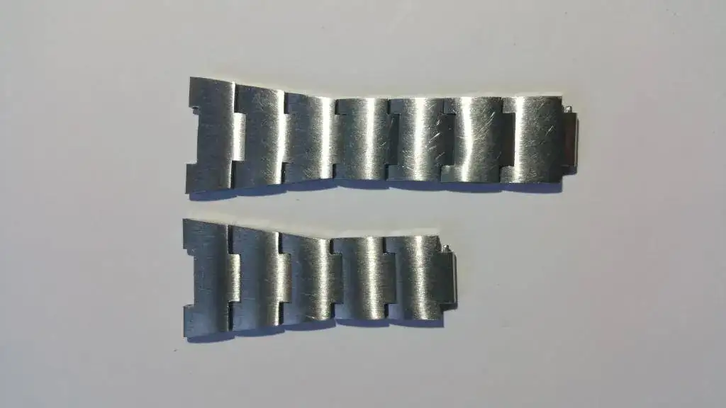

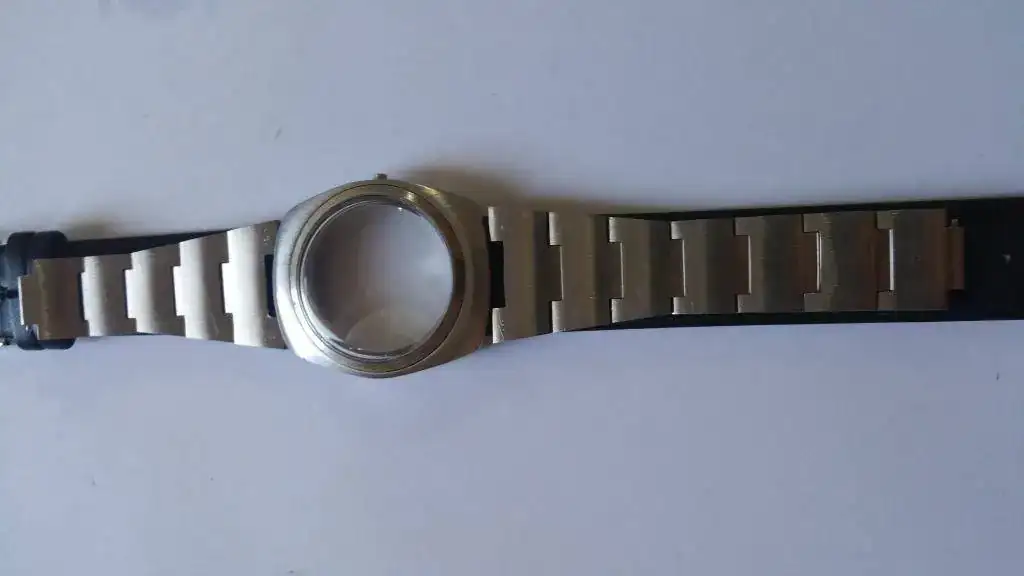

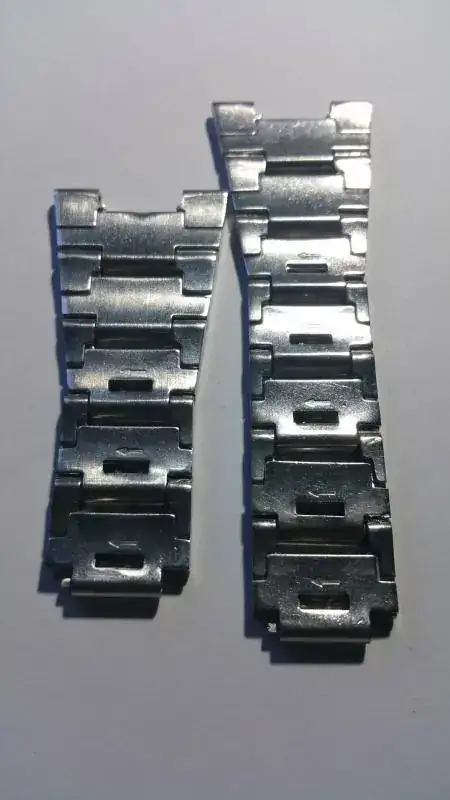

Aquí es donde solicito de vuestra ayuda, lleva un armis particular al que le falta o eso creo los eslabones de terminación y el cierre, he buscado por la bahía y no he encontrado nada ni parecido, muchas con el enganche en medio pero con los enganches a los lados en el armis ni una, es por si vosotros sabéis donde puedo conseguir los terminales y el cierre o una correa genérica que le valga.
Es una ...... porque me parece preciosa y con un cepillado seria ya la ostia.

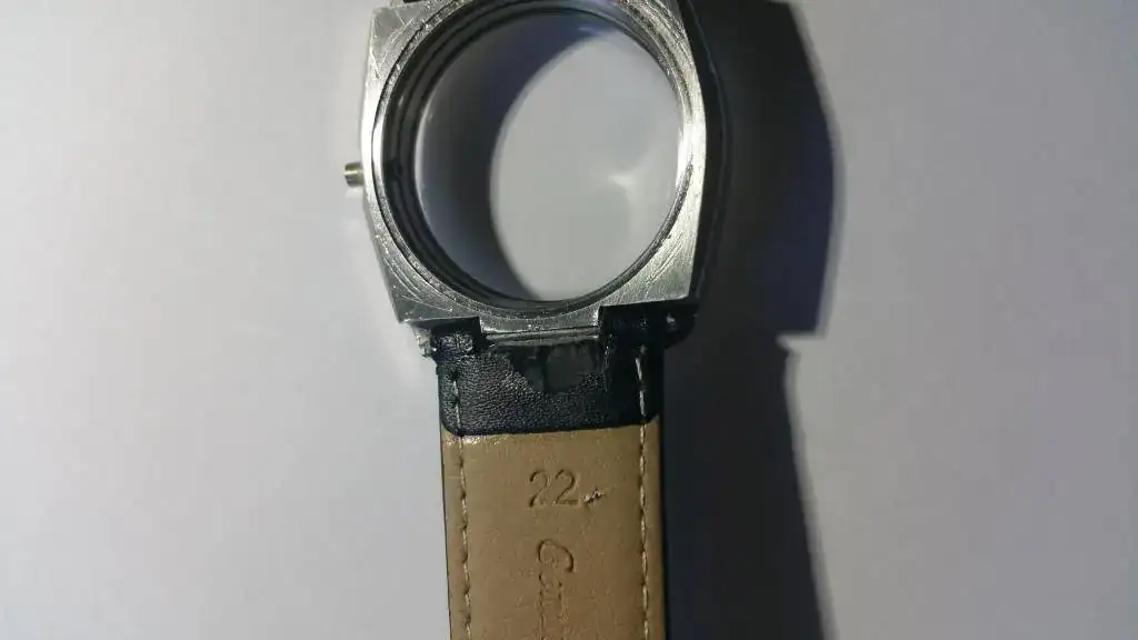

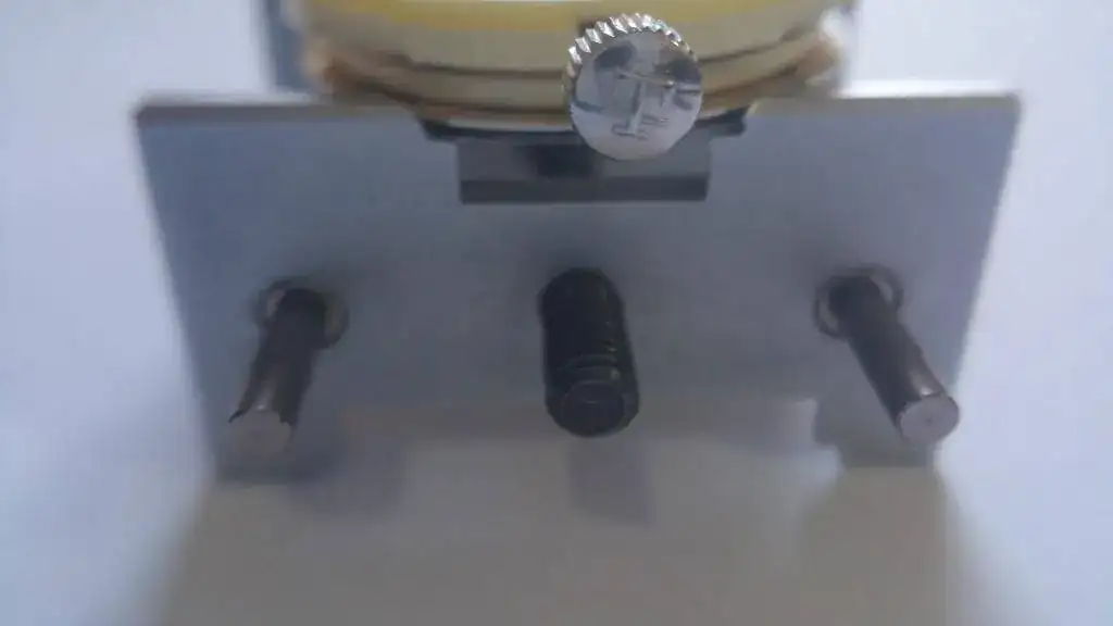

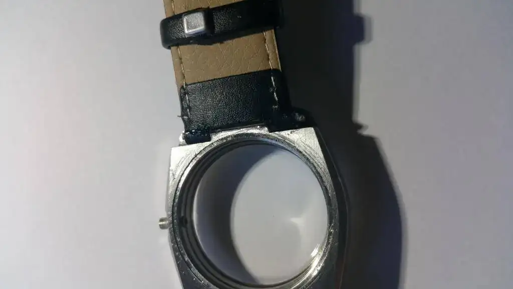

Esto es un apaño cagón que he hecho para poder llevarlo y así ver sú marcha, por eso he cogido la correa más cutre salchichera que tengo, que por cierto no sé que hace conmigo porque comprarla a conciencia no lo he hecho, vendría con algún reloj o con un lote, pura polipiel pero de la mala.
Aunque ponga genuina piel, ni de coña eso es piel.
Si os pongo estas fotos no es para que admiréis la cagona genuina correa de polipiel sino para que veáis la terminación de la caja.
