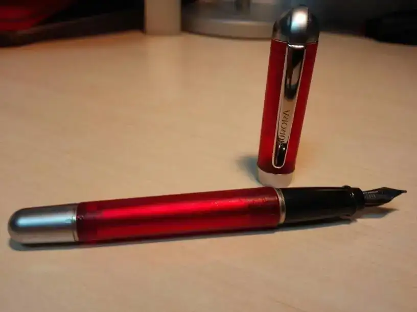

Necesito ayuda para identificar esta Aurora
  • Iniciador del hilo Iniciador del hilo antpape
A
antpape
Hace mucho tiempo que no la usaba, a pesar de su buen desempeño...
Me ocurren dos cosas con ella...
La primera, en mi tarea de catalogar mis plumas, que no conozco que modelo es... Y en la Red tampoco he encontrado norte...
La segunda, es que al cogerla, literalmente 'se pega' a los dedos.
Parece que el recubrimiento del plástico se está deteriorando y esta peguntoso...
Alguna idea para solucionarlo?
Gracias a todos....
Ahora, un par de fotos...
Aurora Idea, compañero.
En cuanto al deterioro de la superficie, prueba con un quitagrasas. El degradado es difícil de recuperar, pero enrte cremas y quitagrasas, me quedo con el último. Si puedes pulir, también puede que lo solucione.

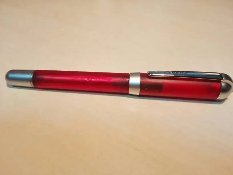

Yo tengo una en azul. Nueva tenía un tacto aterciopelado-gomoso. Con el tiempo se degradó y se pegoteaba a los dedos.
Con un trapo de micro fibra y paciencia le fui dando, como sacar la etiqueta de un bote de vidrio. La lavé bien. Al final salió y ahora se ve transparente. No le des con nada que la pueda rayar, ni rasques. Todo muy suave para no marcar el plástico traslúcido

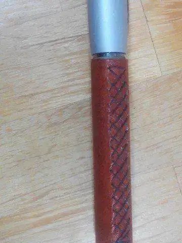

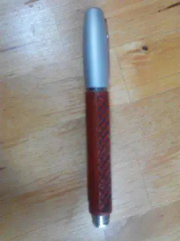

Tengo una Delta Y2K que tenia igualmente el recubrimiento de goma y despues de unos años también estaba pegajoso asi que me decidi a quitarle esa capa de goma y de una cartera de caballero vieja saque un trozo de piel y le hice una cubierta nueva. pongo un par de fotos hechas ahora mismo con el movil asi que la calidad no es buena pero para hacerte ua idea igual te sirve.

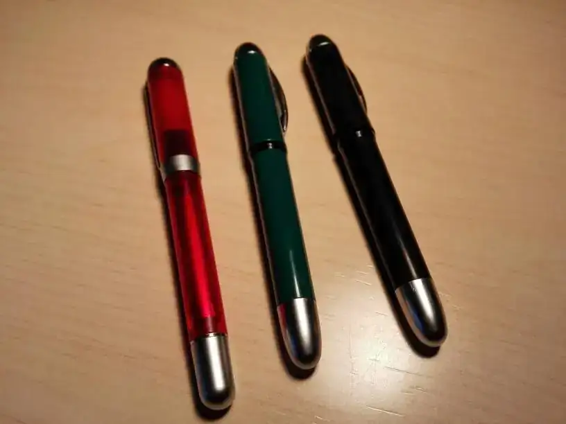

Pues ya hice el experimento, compañeros...
Empecé por frotar con el paño de microfibra, en una Stypen que tenía deshauciada...
Y... Funcionó!!!
Y, fruto de la emoción, me atreví a echarle al paño un poco de desengrasante... El resultado fue multiplicar la velocidad por diez ...
Después seguí con otra Stypen... Mismo resultado...
Y, por fin, la Aurora...
Han vuelto las tres a la vida, y a las cajas de 'plumas en servicio'.
Gracias a los que me habéis orientado!
Ahora, una foto...
