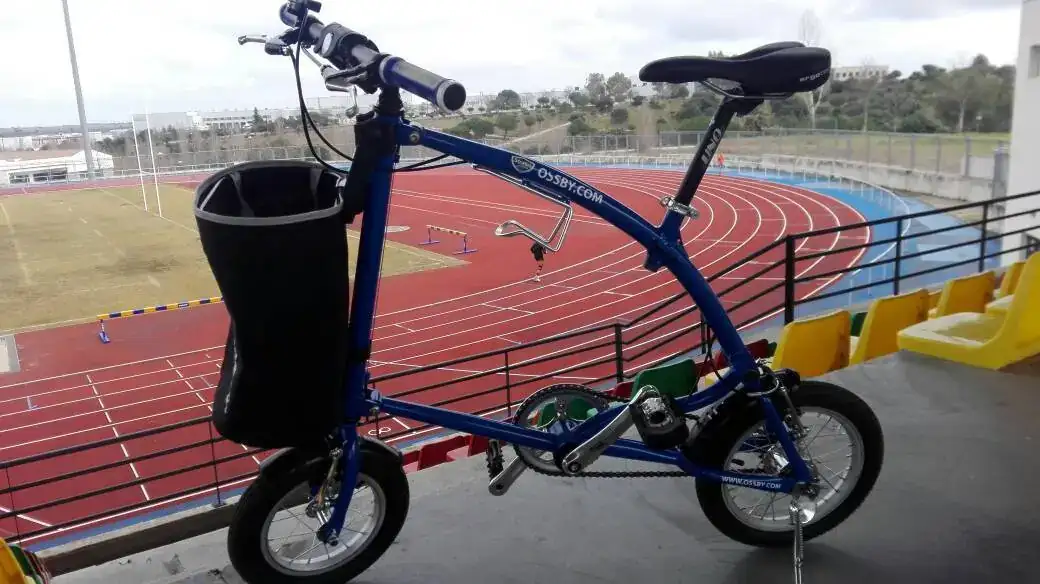

Cómprate una bici plegable. Te la puedes llevar a todas partes, no ocupa nada, no hay que dejarla en la calle, etc.
