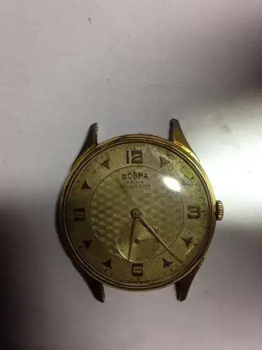

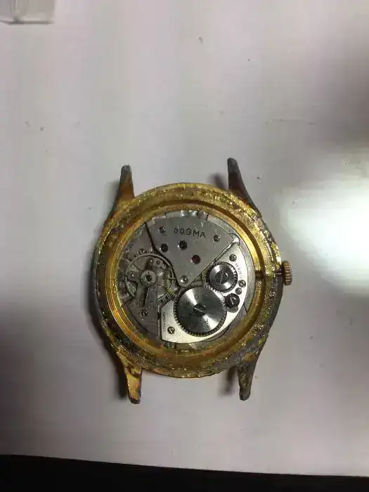

Hola, necesitaría ayuda con un Dogma Prima, alobservarlo, sin desmontar nada, el volante intenta arrancar, le das unassacudiditas y se mueve varias veces de 10 a15 pero se para, mi primera duda esdonde puede estar el fallo, en el tren de ruedas, en el motor en la cuerdareal, le falta limpieza simplemente y un aceiteado, tiene toda la cuerda dada atope, para quitar la cuerda hay que quitar primero la rueda rochete pero temoque salte todo ,o se como hacerlo.
gracias por vuestra colaboración

Si, puede ser por cualquiera de las razones que citas pero eso no lo sabrás sin desmontar el reloj. Lo más habitual es que con una limpieza y engrase se solucione aunque tampoco se puede descartar a priori problemas mayores. Por otro lado, esa no es la forma correcta de quitar la cuerda. Creo que existe algún hilo sobre el tema.
Yo actuo sobre el trinquete para liberar el barrilete mientras sujeto la corona para que las agujas no giren locas.
Enviado desde mi LT18i usando Tapatalk 2
gracias de nuevo lo intetaré de la forma que dices,empezaré con la limpieza, me emocionará mucho verlo marchar, era un reloj de mi padre, despues limpiaré la esfera, la verdad es que llevará mucho tiempo sin mantenimiento.
Mucho cuidado con la esfera, intenta no tocar nada que vaya impreso o se borrará. Los indices aplicados aguantan mejor la limpieza pero es mejor que pruebes primero en una zona poco visible.
