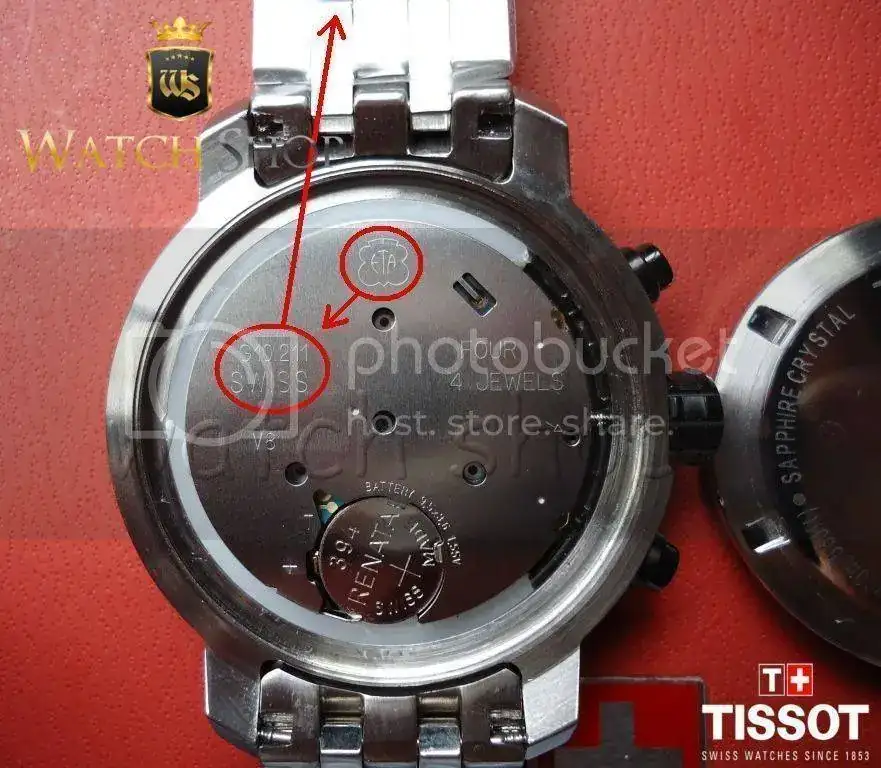

¿Cómo saber si un reloj suizo es manufactura, o si lleva un calibre de un tercero (y cúal sería éste)? Googlea el nombre del reloj, o el nombre del calibre. Ejemplo, el calibre Omega 8500 te dará que es manufactura, el calibre Longines L633 te dará que es un ETA 2824.
En el caso de relojes de cuarzo suizos, también hablaríamos de calibres comprados a un fabricante. El principal suministrador de mecanismos seguiría siendo ETA, junto con otros dos, Ronda e ISA. Éste, p.e. sería un ETA G10 montado en un Tissot PRC200.

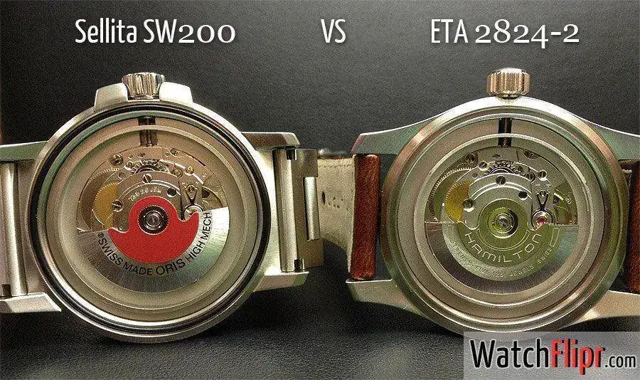

Pongamos que tenemos un calibre dado, ejemplo, un 2824, el cual lo podemos encontrar en relojes de precio medio, pongamos, un Certina de 400 euros, en un Longines Hydroconquest del doble, o en un Tudor o en un Breitling de más de dos mil euros. ¿Es "el mismo calibre"?
Si... y no. Al igual que un BMW 320 y un M3 son ambos "un serie 3", pero no, no tienen las mismas prestaciones. Los calibres van segmentados en distintos grados y calidades. Respectivamente los anteriores llevarían un calibre en grado Standard (Certina), Elaboré (Longines), Top (Tudor) o Certificado Cronómetro / COSC (Breitling). En la parte inferior de éste post pondré una tabla que los desarrolla.

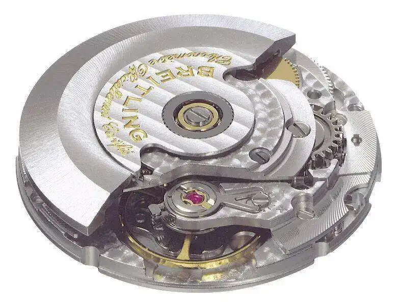

Yendo al otro extremo, éste sería un calibre 2824 COSC, de un Breitling.
Vemos que está decorado y que los acabados son más finos. Otros detalles de calidad son que el rubí que antes tenía un antichoque forma de trébol, aquí tiene el Incabloc con una forma de lira. El volante ensancha sus radios al final; éste volante se llama Glucydur y lo montan los grados Top Y COSC. Aparte, tiene mejores calidades, aleaciones para muelles y más ajustes. La precisión máxima esperable son +6 segundos.
Como vemos, dependiendo del precio y el nivel de la marca, encontrarás un calibre en un grado inferior o superior. ¿Cómo saber el grado de calibre de un reloj dado?

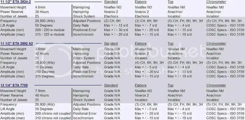

El Elaboré es un Standard decorado y con más ajustes, que tiene una precisión mejorada a 20 segundos.
La manera de ver si es un calibre ETA de grado alto es mirar el volante. Si el volante se ensancha en los radios al final es un volante Glucydur, señal de que el calibre es un Top o un COSC.
Hay dos tipos de antichoque, uno con forma de trébol y otro, superior, con forma de lira.
Aunque vienen de serie los grados inferiores con Etachocs, pueden venir bajo petición con Incabloc y ser de grados mejorados de Standard o Elaboré.
Ésta sería la tabla antes comentada en la que podréis ver las diferencias entre los principales grados de los calibres 2824, 2892 y 7750, pudiendo aplicarse también a sus derivados.

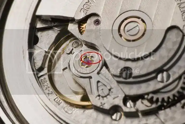

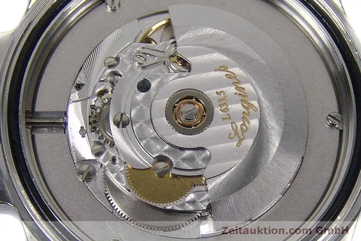

Éste es el 2824 Standard. La decoración es básica. El antichoque, que rodea el rubí de la derecha, es un Etachocs que tiene forma de trébol. El volante, que es la rueda de la derecha, tiene un radio recto. Y los muelles tendrían aleaciones básicas. Aparte, sale con menos ajustes. La precisión esperable puede irse a un +30 segundos diarios, aunque vienen generalmente mejor ajustados.
