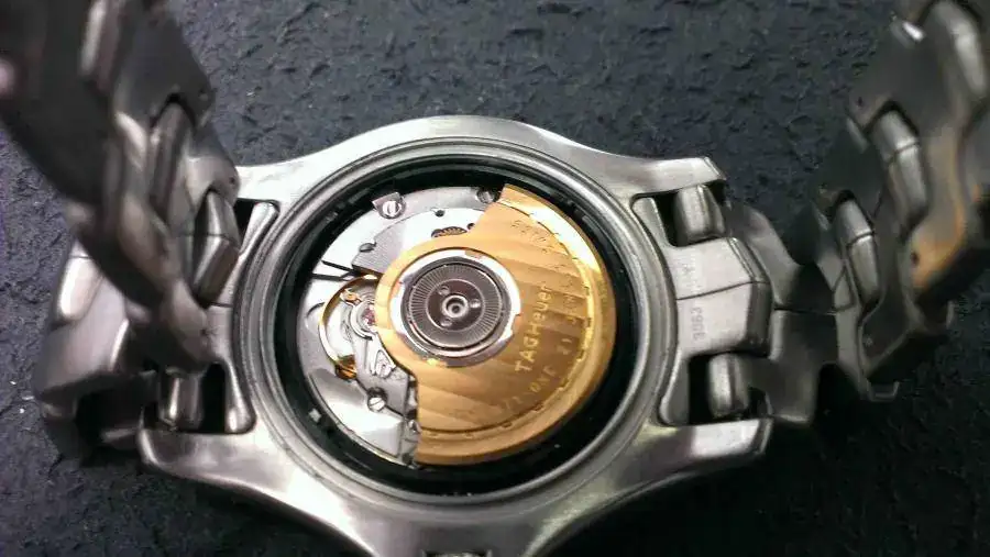

Buenos dias a tod@s,
Lo primero, decir que espero que este sea el sub-foro correspondiente para el tema que voy a exponer.
Lo segundo, pedir disculpas por anticipado si lo que voy a explicar es una obviedad, pero es que mis conocimientos tecnicos orologicos son casi nulos.
Entremos en materia: como digo en el titulo, estoy un poco desesperado a causa de un 2892-A2 COSC que tiene una marcha bastante irregular. Comento antecedentes:
- En Mayo de 2013 lleve el reloj a hacerle una revision completa (pues despues de 4-5 años, el reloj perdia 10-15 seg/dia con un uso normal). Quede muy contento con el resultado, pues me dejaron el calibre en +1/2 seg. Estuve usando el reloj "non-stop" durante 2 meses (basicamente para darle "rodaje", y claro, por la novedad/ilusion de "tener el reloj nuevo").
- El problema llego cuando empece a rotar el reloj con otros relojes. Por no usar el reloj durante unos dias, obviamente el calibre se paro (no tengo maquinita de esas que mueve el reloj en casa). Al cogerlo unos dias despues y empezar a utilizarlo, me lleve la sorpresa de que adelantaba unos 30 seg/dia (quizas 40, no se cuanto, pero definitivamente mucho mas de lo que se puede esperar de un COSC recien revisado)!! :-( Quizas haya que comentar que esto ocurrio en mitad del verano con los calores (despues explicare por que). Decidi no precipitarme en mi "frustracion", y utilizar el reloj pasado un tiempo, lo he vuelto a coger hace 1-2 semanas, pero la marcha del reloj sigue siendo la misma: para nada esta en COSC!
- La semana pasada encontre tiempo para llevar el reloj de vuelta al relojero que le hizo la revision en Mayo (despues de todo, tras la revision tiene garantia de 2 años), y me dijo que la espiral se habia "medio deformado" (a causa posiblemente de los calores del verano), la puso bien, y me dijo que ya estaba solucionado.
- Por desgracia, no es el caso: el reloj sigue adelantando mas de medio minuto al dia (cuando lo uso y lo llevo en la muñeca). PERO, cuando el reloj esta en reposo, mantiene la marcha perfectamente, no aprecio desviacion alguna desde que lo dejo por la noche, hasta que lo vuelvo a mirar por la mañana!!
Este ultimo punto que he comentado, es lo que me tiene mas mosqueado: por que cuando tengo el reloj puesto se desvia tanto, y cuando esta en reposo mantiene perfectamente el COSC (mientras le dura la reserva de marcha, obviamente)?
Decir que este comportamiento "cuadra" con las pruebas que hizo el relojero la semana pasada cuando le lleve el 2892 a que lo mirara: cada vez que se le cambiaba de posicion en el cronocomparador, el reloj marcaba desvio instantaneo de 20-30 seg, pero a los pocos segundos de estar en la nueva posicion la lectura se estabiliza nuevamente en parametros COSC).
Es esto normal? Tiene sentido que el reloj adelante cuando se mueve/cambia de posicion, y a los pocos segundos recupere la precision? Yo no es que tenga una vida super-activa (=de casa al coche, del coche a la oficina, actividad fisica normal con traje... si hago deporte, no uso ese reloj), por lo que no creo que se pueda achacar a un movimiento/uso excesivo del peluco.
Entiendo que no es normal, pero me gustaria saber si alguien me puede orientar sobre el motivo de este "expediente X" (no lo habia oido/visto nunca, y no habia experimentado nada parecido con ninguno de mis otros relojes):
- Alguien ha experimentado algo parecido?
- Puede que haya alguna pieza suelta? Que el calibre no este sujeto debidamente a la caja?
- He leido algo de relojes imantados por campos magneticos?
- Es esto un fenomeno paranormal??
Expongo este tema, por que en breve quiero volver al relojero en cuestion, y me gustaria tener tanta informacion como pueda para posiblemente "darle ideas" de la raiz del problema (se que por aqui se mueven autenticos gurus/expertos, por lo que doy las gracias por anticipado).
Perdon por el tocho que me he marcado, saludos cordiales, gracias por anticipado y muy buen martes a tod@s!

Perdon por no haber mencionado datos concretos del reloj, pensaba que eso era irrelevante para el problema que se presenta (al fin y al cabo, el problema esta en el calibre). En concreto, estamos hablando de un Tag Heuer referencia WJF5110, que si no me equivoco utiliza el 2892-A2 en su version COSC (adjunto foto -de bastante mala calidad pues solo tenia a mano el movil- que pude hacerle la semana pasada al calibre, mientras estaba en el taller del relojero).
En principio, sin conocer íntimamente al relojero que hizo la revisión del reloj, no pongo en duda su competencia técnica. En realidad, el taller donde se hizo la revisión es servicio técnico oficial de Rolex, y aunque NO estemos hablando de un calibre de Rolex, supongo que sabrán lo que se hacen (aunque posiblemente estarían liados/ocupados con otros temas, y me "despacharon" rápido y mal???)…
Por supuesto, respeto mucho el hecho de que "cada maestrillo con su librillo", no es mi intención dar lecciones a nadie, si no intentar agilizar la resolución del problema cuando en breve realice la siguiente visita al relojero… y por supuesto, si al final no me dan solución, tendré que cambiar de "relojero de cabecera" (cosa que me fastidiaria bastante, pues el reloj tiene muy vigente la garantía de 2 años tras la revisión a fondo).
Al abrir este hilo mi objetivo no era/es adivinar al 100% donde esta el problema (soy consciente de las limitaciones que se presentan cuando no se puede ver/tocar un reloj), si no de escuchar experiencias y opiniones de otros foreros/expertos/maestros que bucean por aqui… Quizas alguien ha tenido anteriormente este problema? O sabe de alguien que lo tuvo? O es este un caso altamente "anormal"?
Como digo, precisamente lo que ha hecho Principiante (muchas gracias por la info) es lo que buscaba con este hilo: escuchar opciones de por donde puede ir el problema!
Caida/percance? Que yo sepa, no es el caso (de todas formas, acabo de revisar ahora toda la caja/armis, y no veo ningún golpe, marca, ni similar). Y como digo, es misterioso que durante 2 meses el reloj marchara estupendamente, y tras estar parado unos días en la cajita (hasta donde yo se/puedo ver, sin golpes ni percances de por medio), haya empezado a "desviar" tanto… ::bxd::
Y totalmente de acuerdo: a mi tambien me sonaba a ciencia ficcion que el calor pueda modificar una espiral, pero si el supuesto experto relojero me dijo eso, que iba a decir yo? :huh:
Nuevamente agracederos a todos el tiempo en leer estos "ladrillazos" que me estoy marcando, y saludos cordiales!

Realmente pueden existir muchos factores, algunos hasta casi fantásticos... Pero a nivel de regulación es donde podemos encontrar asociados muchos problemas de afinación. Por ejemplo la espiral debe siempre estar firmemente sujeta a la virola (centro eje) y al terminal del porta-pitón, cualquier inconsistencia de estos elementos puede causar lecturas incorrectas de la espiral entre el registro de la raqueta. La primera fase de observación microscópica en este calibre eta 2892 a2 es el sistema etachron y su correcta firmeza de la espiral en el anclaje del porta-piton y su juego.

Como bien dice D. Luis, es prácticamente imposible dar un diagnóstico desde aqui pues las causas pueden ser muchas y muy distintas, a veces incluso cosas casi inexplicables o de brujeria.
Si bien, la sintomatología a priori parece apuntar al órgano regulador, habría que poder manejar mas datos técnicos como la amplitud en cada posición por ejemplo.
Si tuvíesemos una foto con macro de las partes que interaccionan con la espiral sería de gran ayuda, aunque no definitivo.
Es posible que la salida del pitón no sea la correcta.
Por otra parte el 2892 es un movimiento muy probado y fiable, quizá el movimiento estrella de ETA, con una relación de escape buenísima, pero a veces la afinación se complica en este calibre.
