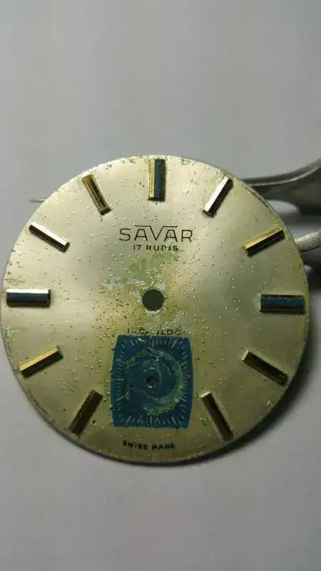

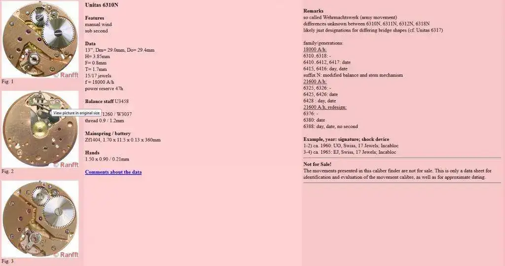

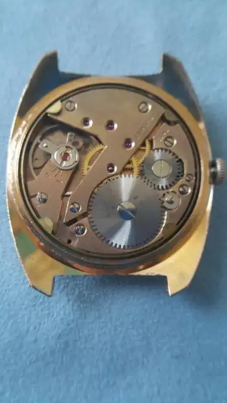

Estuve montando un Savar que montaba un Unitas 6310N y no sé como me cargué la rueda de escape limpiandola, ni le dí con fuerza y el cepillo que uso es de cerdas muy suaves pero sucedio, busque un donante en la Bahia para su reposición y una esfera en mejor estado que la que tenia.

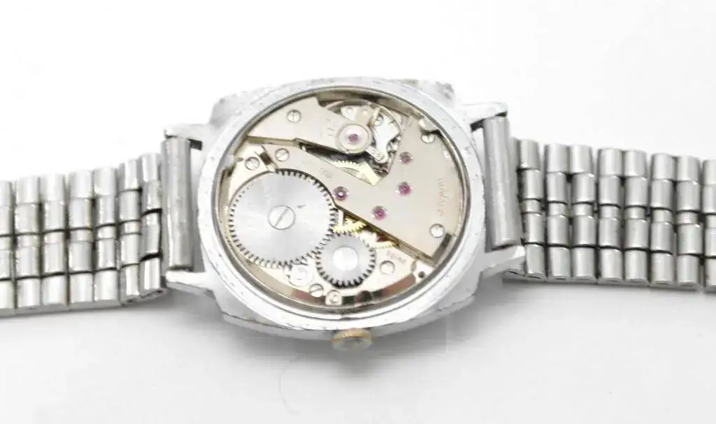

Aquí el Savar, la esfera arruinada.

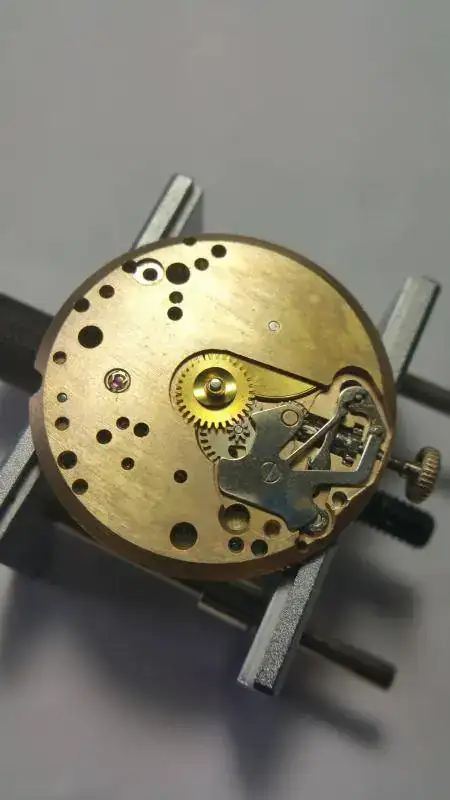

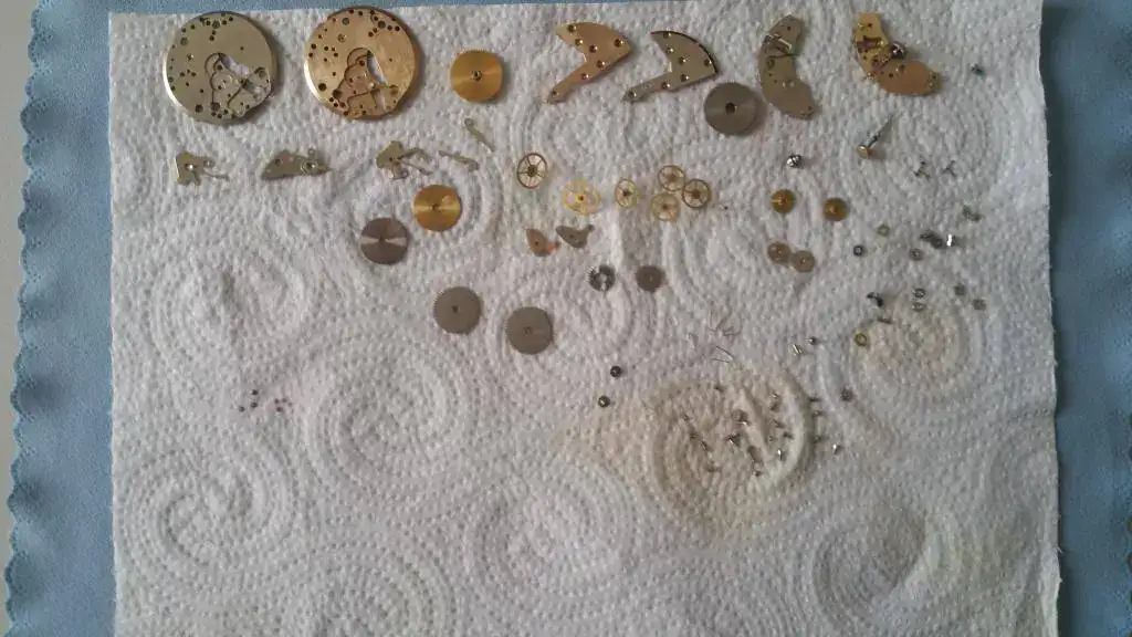

Aparentemente la máquina está en buen estado aunque no funcionaba, bueno sí funcionaba pero andaba segundos y se paraba, necesitaba una buena limpieza.

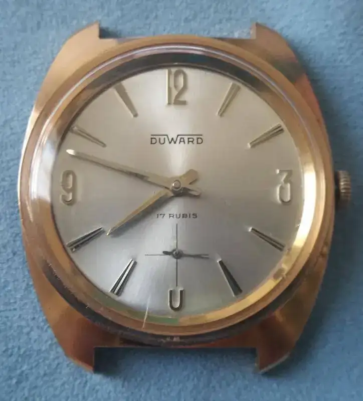

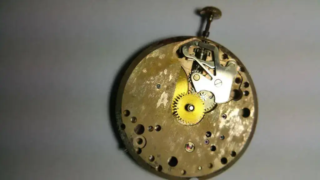

Aquí en donante un Duward con el mismo calibre.

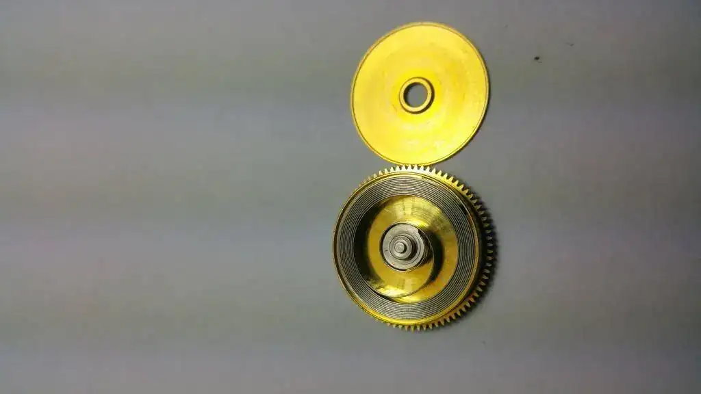

Este si que no funcionaba, le dabas cuerda y notabas que no cogía fuerza, lo achaque o al trinquete o al muelle real, al abrirlo y desmontar el cubo, sorpresa.

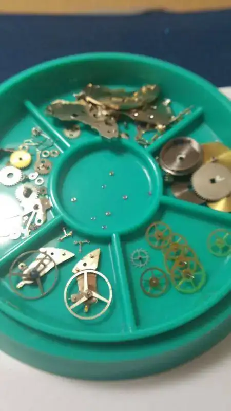

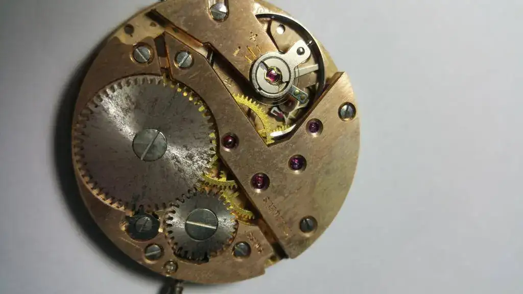

Decidí que teniendo de casi todo dos piezas ha excepción de la rueda de escape y el muelle real, pues coger las piezas que mejor estuvieran.
Del Duward otra cosa que no me convencia era el sistema de antichoque del volante, después de preguntaros sobre ellos preferí usar el calibre del Savar una por ser de latón que no tengo ninguno y por llevar un sistema de incabloc mejor o por lo menos mejor de limpiar y colocar.

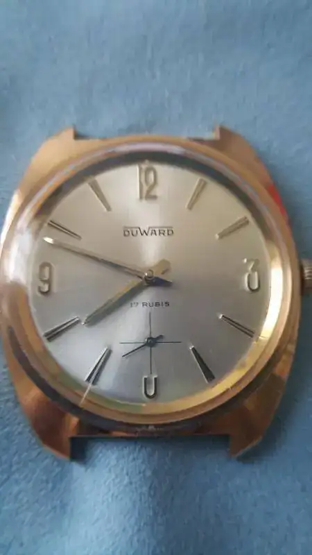

He cogido la caja del Savar ya que la del Duward estaba en peor estado y la he limpiado con Sidol.
El plexi ha quedado casi perfecto salvo por la grieta.

He perdido dos cosas una es la autenticidad de un reloj al mezclar la máquina de uno y la caja del otro y que el Duward en su puente de rodaje tenia inscrita sú marca pero com tampoco es un gran reloj a efectos de su valor en el mercado y como es para mí, sin intención de venta.
