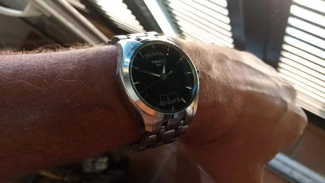

Hola a todos.
Sólo por joder, quiero nadar en la piscina y en el mar con mi Tissot Couturier Day-Date (ETA 2824-2).
No me sumerjo ni nada, hago sólo crol.
La tapa del reloj es a presión, y la corona no es roscada.
Aguanta 10 bar.
Es de 2010 y nunca se le ha hecho mantenimiento ni hermeticidad.
Gracias por vuestras opiniones!
Yo no nadaría con el, por dos razones, primero que solo tiene 100 metros y corona sin rosca, segundo 13 años sin hermetismo, seguramente ya no tenga esos 100 metros
