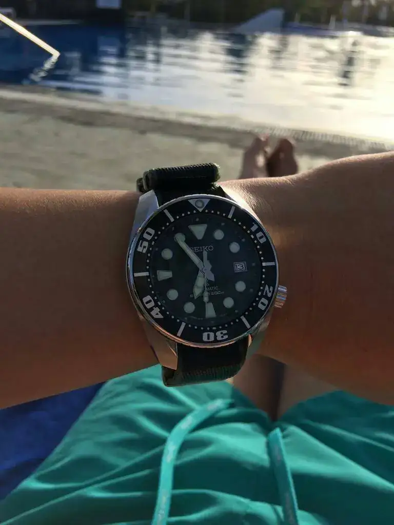

Lamento si puedo herir sensibilidades. Solo intento transmitir mi opinión sobre el asunto con el mayor tacto posible.
De nuevo gracias a todos por vuestros consejos y a Alejandro por la clase magistral.
Un abrazo.
Me olvidaba.
Una foto del individuo, que he llevado puesto durante las vacaciones.
Y que he controlado durante más de una semana sin que haya mejorado ni un segundo.
