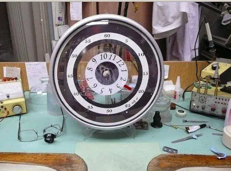

Aunque el reloj de misterio colgante es el que presenta el mecanismo más extraño y complejo, prefiero el gran reloj de misterio que presiden el Salón de Bailes, mucho más monumentaly bello, aunque de maquinaría menos complicada, aunque igual de espectacular.
Precisamente 6aly tu eres el culpable de mi interés especial por ese reloj. No se si estaré chiflado pero voy a hacer algún experimento para tratar de entender mejor su funcionamiento.
Saludos,

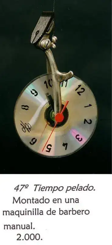

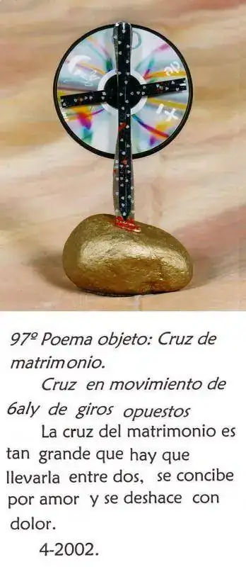

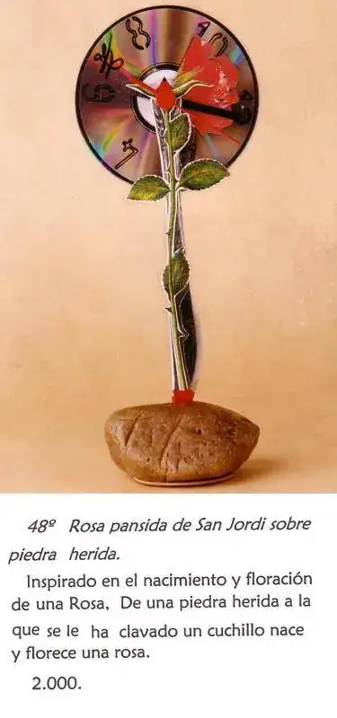

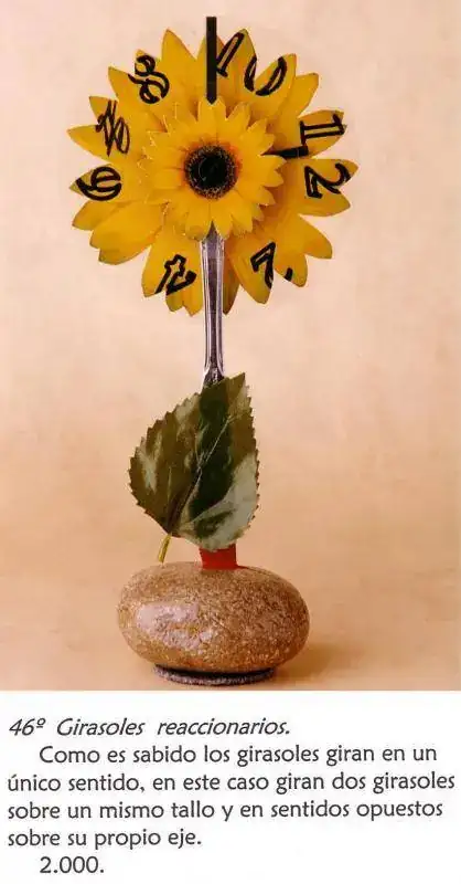

Pedro Oar, cuidado que engacha, mi afición de hacer relojes raros empezó con este, recuerdo que dijeron, que estaba chiflado, y que dejase los experimentos y me dedicase a trabajar, no hice caso y llegue ha perder el trabajo. Entre fracaso y fracaso con la información conseguida para hacer funcionara un reloj como el de Enri Robert, cree otros relojes misteriosos, a destacar el de mi avatar, Tourbillón de Galy y anteriormente, los relojes de doble giro.
    23,5 KB · Visitas: 120
El problema que se me plantea a mi primera intuición es que, con un reloj y una excéntrica en cada aguja, hay siempre dos puntos de equilibrio la posición horaria y su simétrica. Como se puede ver en el vídeo que me pasas.
Saludos,
Saludos,
El funcionamiento de estos relojes, es por gravedad, el mecanismo al no poder arrastrar el contrapeso, gira sobre si mismo.
Fíjate en el vídeo, en el angulo del minutero, con el contrapeso, este es el equilibrio que tenemos que conseguir, con cada una de las agujas, y ha poder ser no añadirle mas peso, mas bien quitarle.
En los relojes de doble giro, el equilibrio, es diferente, hay que compensar el mecanismo, como si fuera un volante, para ello tenemos que añadirle peso en su interior, el principal obstáculo, es encontrar mecanismos que admitan sobrecarga, para arrastrarse a si mismos, porque si no patina la cuadratura.
Existe otro condicionante de partida. las maquinarias que se empleen deberán de estar perfectamente equilibradas con respecto a su eje o bien conseguirlo añadiendo o quitando peso.
Por ello para utilizar maquinarias mecánicas se necesitarían que estas dispusieran el muelle real en el centro y preferiblemente que se diera cuerda mediante llave.
