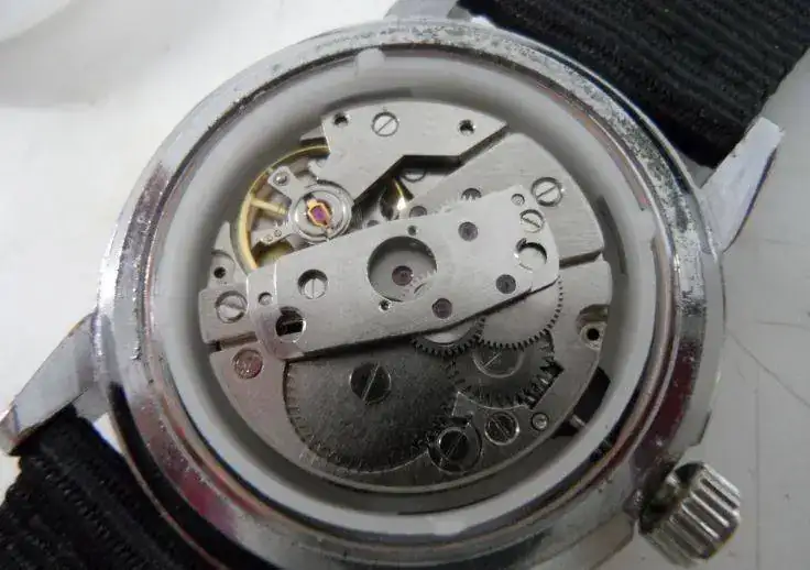

Hola. Pido ayuda para resolver algunas dudas de un problema con la carga de un reloj automático de bajo costo.
al darle carga manualmente la cuerda a partir de la 9 o 10ª vuelta patinaba y se aflojaba.
Desmonté el barrilete para averiguar si estaba roto el muelle, pero al desmontarlo no aprecié que tuviese ninguna rotura.
Desgraciadamente me aventuré a sacar el muelle y comprobé que estaba entero... al intentar meterlo partí el muelle por donde se bifurca en dos, así que sin ese trozo volvía a meter el muelle y reconstuí el mecanismo.
Volvía ha hacer lo mismo pero ya a partir de la 5 0 6ª vuelta...
Mi pregunta es ( desde mi desconocimiento total ) si el problema puede ser del arbol, o del muelle ??? Aunque veo que la pestaña del arbol parece que engancha en el agujero del muelle y lo enrosca ???
Y, si el muelle estaba entero, porqué patinaba ??? El trinquete hace bien su trabajo.

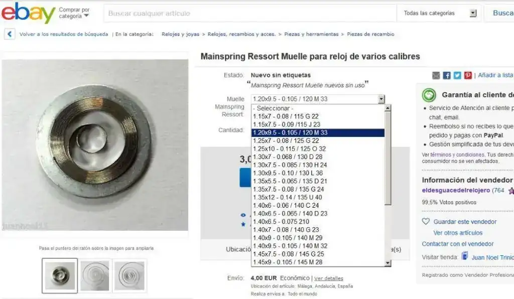

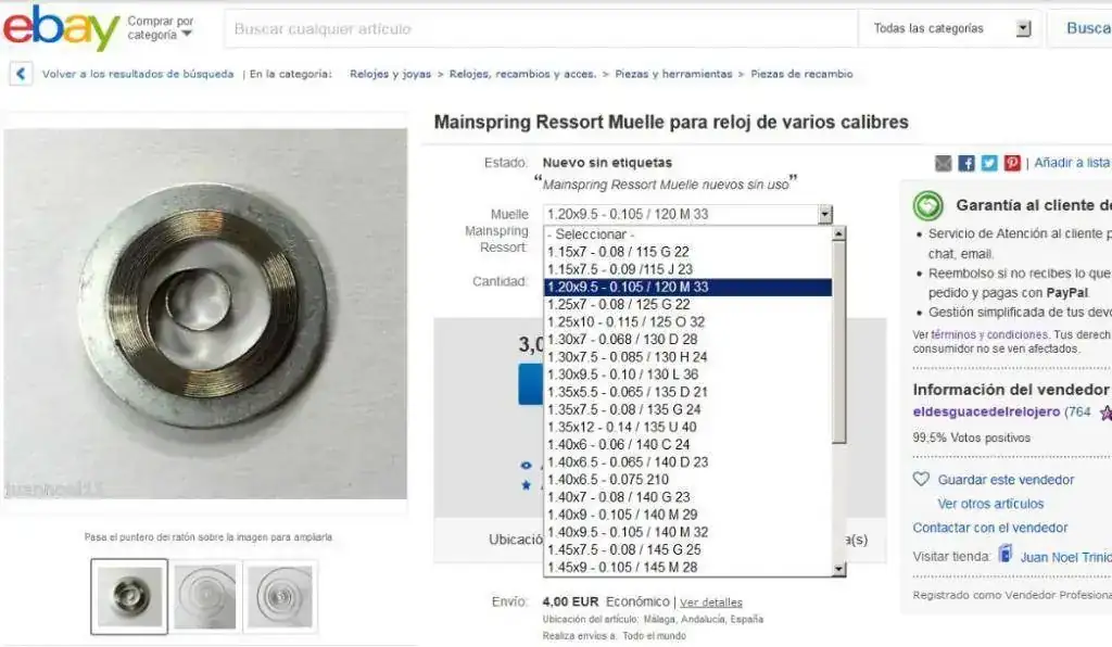

Por otro lado he medido el muelle y tengo una duda para pedirlo para reponerlo y ver si vuelve a funcionar....
He medido ancho de la cuerda ( 1.20 mm ) Grosor de la cuerda ( 0.12 mm ) y el largo ( aprox: 33 cmts. )
He visto en ebay un anuncio a poco precio pero me asalta la duda en las características que indican en el anuncio y no se si el que indico puede valer...
Agradeceré cualquier opinión.
Yo me he encontrado con problemas de todo tipo con esos síntomas, tanto de muelle como de árbol.
A veces hay deformidad en la última vuelta y con el aumento de tensión el árbol se suelta.
En otros casos el abuso de la carga manual debilita el final del muelle y resbala en el cubo.
Por el precio que tienen yo compraría el respuesto.

Gracias por las respuestas. Estoy de acuerdo con Joler,
Voy a pedir un nuevo muelle real y sustituiré el que tiene a ver que tal, por 7 euros me arriesgo y la operación es sencilla.
Mi duda es si las medidas de 1,2 mm ancho - 0.12 mm grosor y 33 cmts. longitud se corresponden con las del anuncio de ebay ????
Si el diámetro de la parte interior del cubo está entre 9,5 y 10 mm. (es la segunda medida que pone: 1,20x9,5), te servirá perfectamente.
