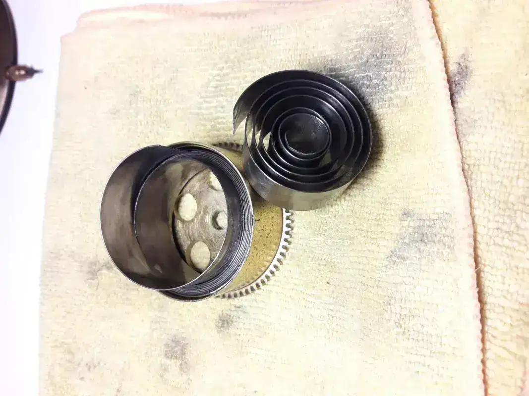

Muy buenas a todos relojeros,
Se me ha roto un muelle real de tambor y mi pregunta seria, qué puedo hacer para repararlo sin comprar otro nuevo?
he estado buscando información sobre el respecto, pero sólo he encontrado cómo repararlo si se ha roto de un lado. En mi caso, como se puede apreciar en la foto, hay un buen trozo de muelle. No sé si aprovecharla, en consecuencia de tener menos cuerda.
Muchas gracias y saludos a todos relojeros.

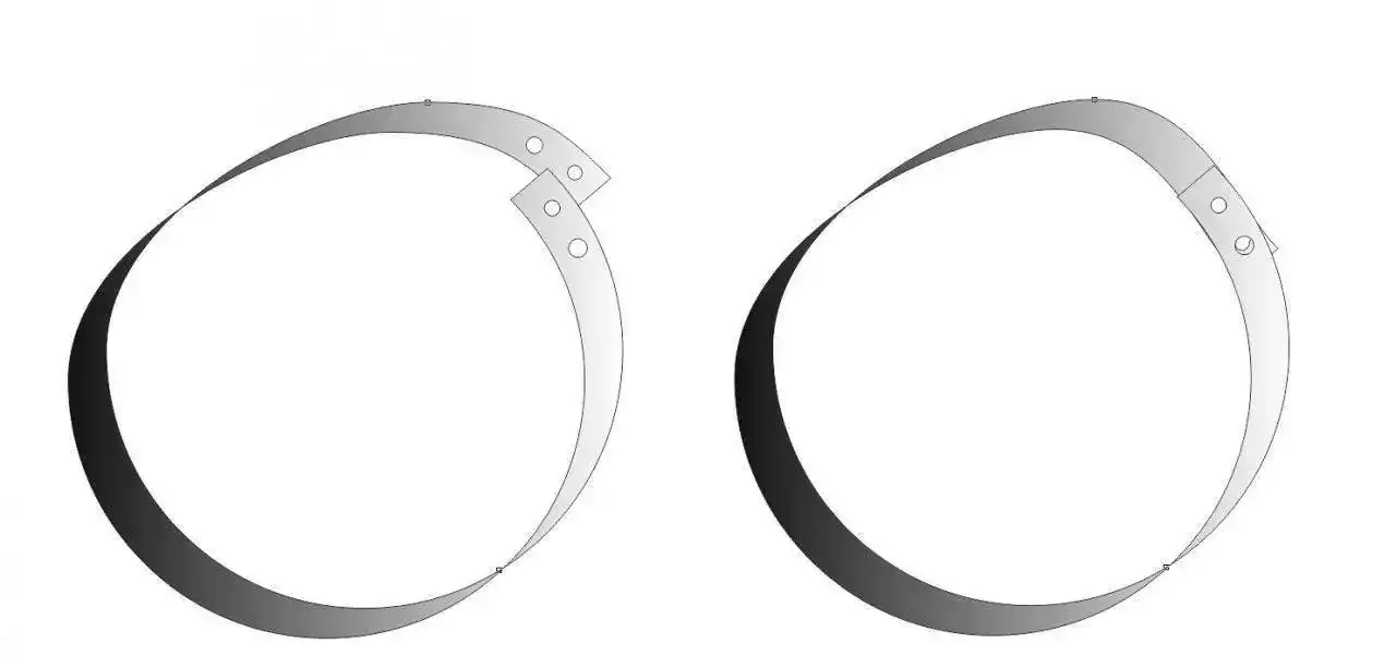

A mi también se me ha ocurrido muchas veces.
Creo, y los expertos lo dirán con más conocimientos, que el muelle real está templado, por lo que es un metal frágil.
No se si es posible hacerle un para de taladros al muelle y remacharlo
Problemas que veo.... la forma de taladrar y manipular bien ese metal, tanto en complicación de tamaño como de trabajo del metal
el otro problema es el remache a utilizar....
supongo que los expertos pondrán luz en el trabajo

Muy buenas Vicente, y muchas gracias y muy interesante el aporte. Una pregunta, se podrian poner un par de tornillos pequeños en vez de remaches? :huh::hmm:

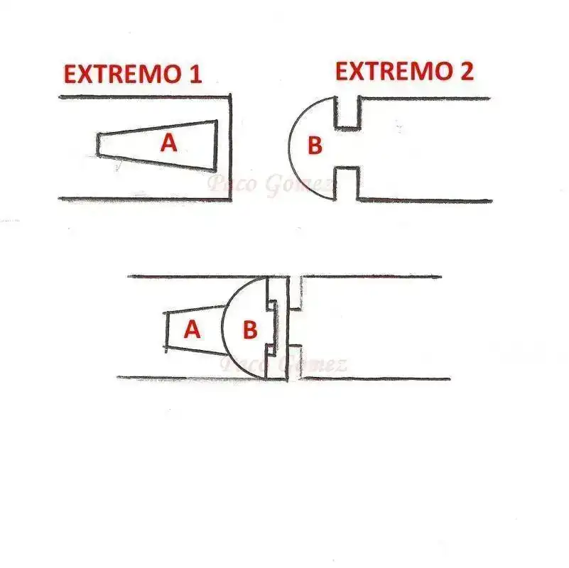

Buenas tardes.
Te pongo esto a ver si te sirve de ayuda:
Lo primero que hay que hacer es destemplar los dos extremos del muelle real roto, para poder trabajarlos.
Procurar destemplar la menor longitud posible. Con los muelles reales esta el problema que es complicado el templarlos, al menos, darles el temple justo (después de destemplados).
- En el extremo 1 hacer un orificio A
- En el extremo 2 hacer una solapa B
Meter la solapa B por el orificio A.
Preferiblemente que la solapa quede hacia dentro, esto es, hacia el eje del barrilete.
Suerte y un saludo

Buenas tardes.
Ver el archivos adjunto 810384
Suerte y un saludo
Este sistema recuerdo haberlo hecho de aprendiz, con un reloj de gran tamaño industrial, quiero recordar que la forma era diferente, cola de milano, y dio buen resultado.
Estaba pensando usar la tecnica que comenta Vicente Ramirez, la de remachar, hace falta destemplarlo si se tiene que hacer agujeros?
