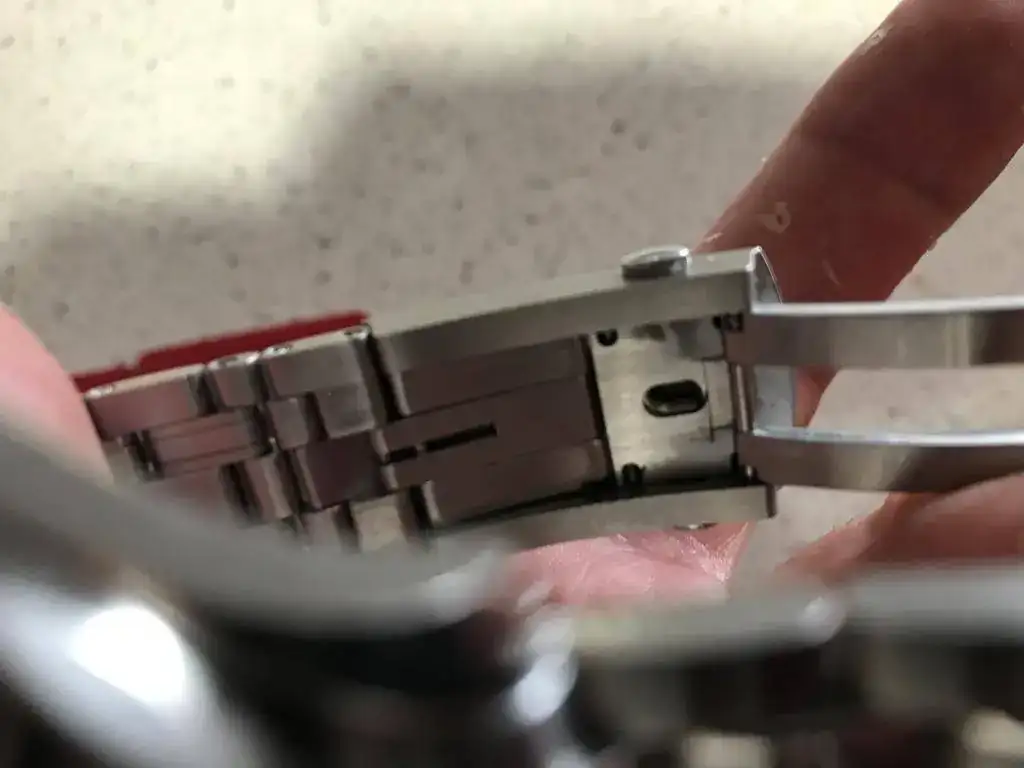

Hola compañeros,
Pregunta para los expertos que hay muchos por aqui.
En mi omega seamaster ceramico el sin olitas se me ha estropeado el muelle que va dentro del cierre y se abre algunas veces el brazalete.
Mi pregunta: Cualquier relojero le puede poner un muelle o tiene que ser omega?
Aqui donde vivo me cae muy lejos cualquier concesionario omega.
Si tiene que ser muelle omega me podeis recomendar algun mercante o relojeria que me lo haga bien.
Adjunto foto del cierre
Muchas gracias.
    16,6 KB · Visitas: 102
En ese modelo creo que no es un muelle, sino un alambre doblado en forma de U que tiende a abrirse. Introduce una sonda de acero por los laterales de la U y haciendo un poco de palanca intenta aproximar los extremos. Deberías de volver a oir el click al cerrarlo.
No te pases porque si los aproximas mucho puede costarte sacarlo.
Pienso que cualquier relojero te lo hará. Ojo un relojero, no un vendedor de relojes
Tienes razón, esos son los que menos abundan.
Me temo que te van a decir que cambies el cierre completo
Gracias compañero, vamos a ver!
