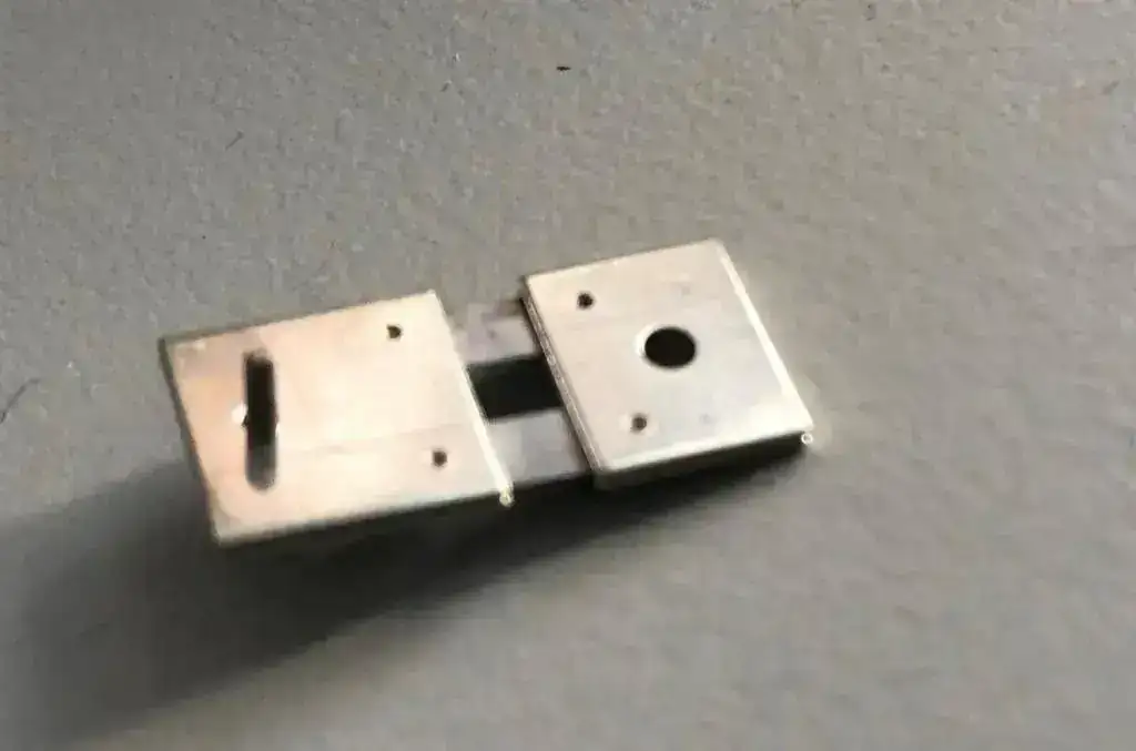

Buen día a todos.
Tengo un reloj de pared Hermle 261-030A de 45 cm y año 73. Le falta el muelle pendular o resorte de péndulo. Agradecería si alguien me dijera exactamente qué dimensiones, espesor, etc ha de tener, cuál es el que le corresponde. Es del tipo de la foto que adjunto.
Buenos días Branta.
Ni muelle pendular, ni resorte de péndulo, se llama SUSPENSIÓN.
Medidas:
Cualquier buen almacenista te la sirve solo con la referencia Hermle que has puesto.
Agradecemos las presentaciones de los nuevos foreros.
Suerte y un saludo
no es necesario que sea exactamente la suya cualquier suspensión de ese estilo te servirá mas o menos de la misma medida de longuitud y en lo poder ser de ancho tambien, despues le ajustas el tiempo con la tuerca que tiene el pendulo derecha adelanta izquierda atrasa
Muchas gracias. A ver si la encuentro con esas medidas. Un placer.
Muchas gracias. Mejor entonces.
