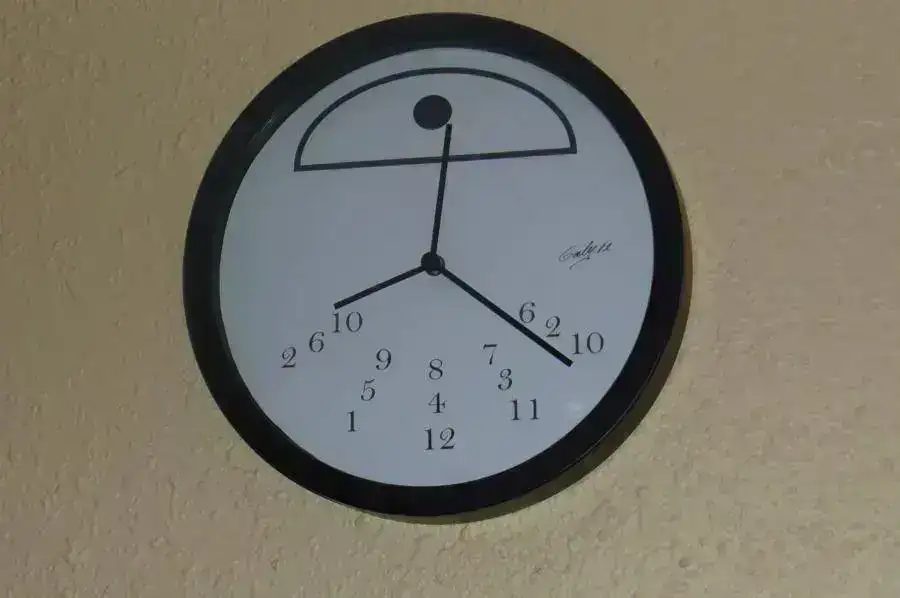

Gracia Principiante.
Este último trabajo, no ha tenido muy buena acogida, me lo rechazaron por su complejidad, pero no por ello deje el trabajo a medias.
Indalo borracho, a las Diez y diez.
Eres un crack :)
Oye le hablé a Cayetano de ti y claro... por Gali no se da cuenta 😛
