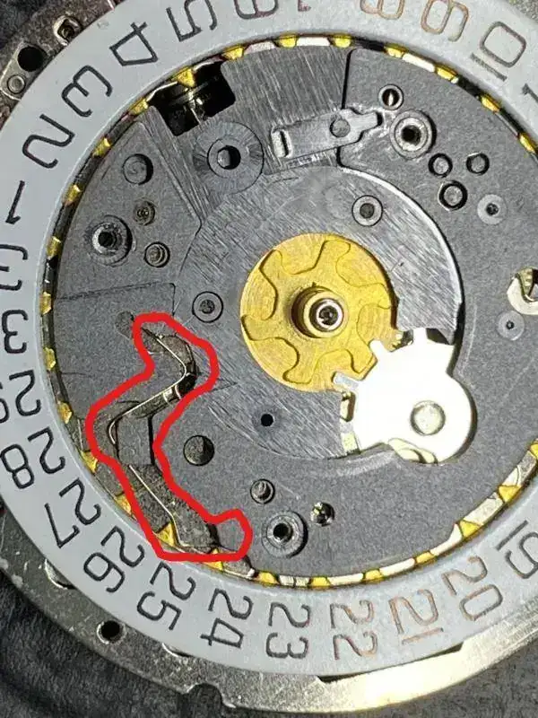

Buenas tardes amigos.
Estando liado con un movimiento ISA 8162 me encuentro con la desaparición súbita e instantánea del muelle de calendario (indico en la foto para más señas).
Dando por hecho que no se puede conseguir a excepción de algún donante (que no tengo), ¿habría forma de hacer esos muelles? ¿Qué material sería el más indicado para poder hacer este tipo de muelles que por misterios de la vida (o más bien por manos torpes e inexpertas) tienen la habilidad de desaparecer?
Buenas
Se venden muelles por metros en diferentes espesores para poder hacerlos, son aceros para muelles. Hay algunas cajas antiguas que en las que te vienen diferentes diámetros para que te puedes hacer diferentes muelles al gusto de uno.
Mira en almacenes de fornituras de relojes por si encontrases algo surtido, me consta que hay.
Buenas,
También diferentes anchos,
porque muchos son flejes, aparte de los redondos.
En caso de emergencia y de necesitar redondos,
las cuerdas de guitarra eléctrica, pueden dar un buen material.
Yo los tengo como acero para resortes, de varios grosores, casi todo fleje.
Vienen en trocitos de unos 5cm.
Todo esto de lotes de los años 40s-50s.
Álvaro
Muchas gracias a ambos por vuestras respuestas, me resuelven el problema. En este caso es un muelle plano así que trataré de buscar en tiendas de fornituras lo que me indicáis; también me anoto lo de la cuerda de guitarra.
Por más que busco en las tiendas de fornitura no encuentro los flejes (alambres planos de acero) para hacer muelles. Tendré que estar pendiente por si saliera algún lote antiguo en alguna web de venta.

Hola,
hay lotes de muelles de ese tipo, que se podrían modificar o adaptar,
https://www.ebay.com/b/Other-Watch-Parts/10324/bn_1852585
https://www.ebay.co.uk/itm/Watch-Cl...orted-repairs-spares-x100-parts-/282946027268
https://www.ebay.co.uk/itm/Flat-Wat...ir-Parts-Return-Winding-Springs-/271340830336
Pero el acero solamente, no lo veo por ahí.
Supuestamente él te podrá decir dónde específicamente,
suponiendo que en 5 años no se agotaron todas las existencias.
https://relojes-especiales.com/threads/material-para-muelle-resorte.366972/
Hace unos años figuraba en el catálogo de Industrial Martí,
pero creo que eran los surtidos de Bergeon, y alambre redondo.
El que necesitás es fleje?
Álvaro
En Bergeon, los flejes planos para muelle, es el No. 10021.
No sé qué tan actualizado esté esto:
:worshippy: Acabo de comprar los del último enlace, para lo que tengo entre manos necesitaba el fleje plano. También me haré con uno de los surtidos que has puesto, probablemente los de Cousinsuk.
Como siempre, muy agradecido por tu ayuda.
Alb..
Al contrario, un placer poder ayudar en algo,
y más para poder reparar un reloj!
Abrazo
Álvaro
