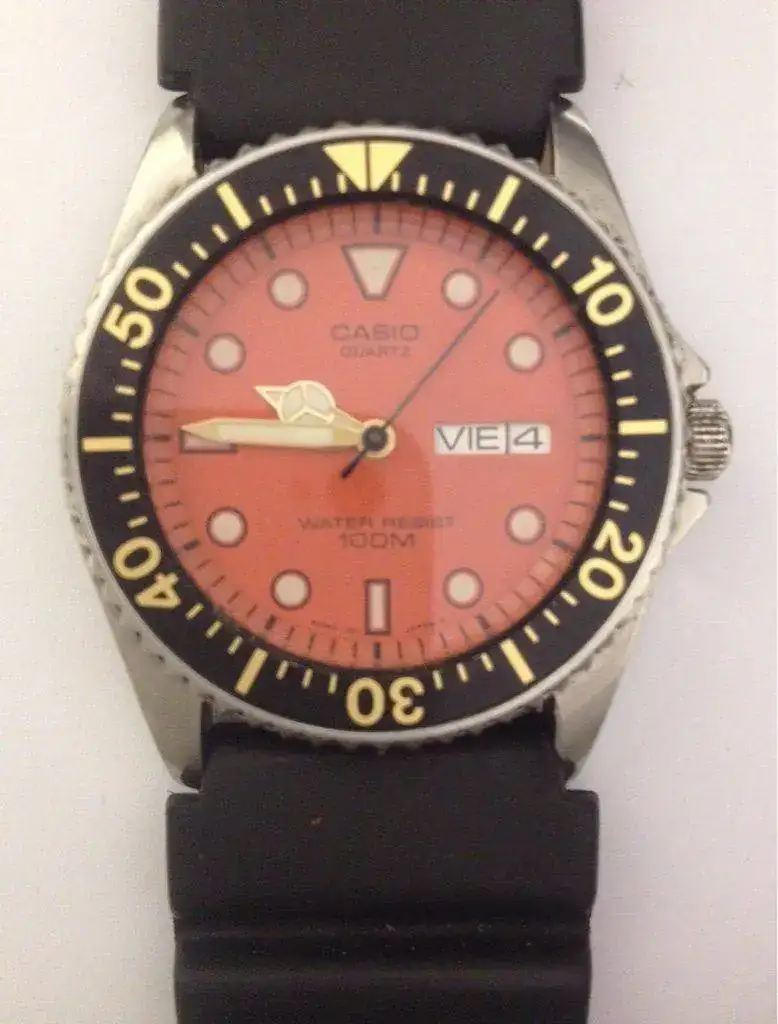

Por otro lado tengo un problema: el bisel entiendo que es giratorio pero no tengo 'patrones' de moverlo. Si es giratorio ¿Se puede desmontar? ¿Alguna sugerencia?
Os pongo una foto en detalle del reloj

A base de "cacharrear" he conseguido que se mueva! Cuesta mucho pero lo que me sorprende es que gira libre (esperaba 'pasos', espero que me entendáis) y en ambas direcciones: también esperaba que fuera en una sola dirección...
A ver si alguien lo conoce y puede comentarme este detalle...

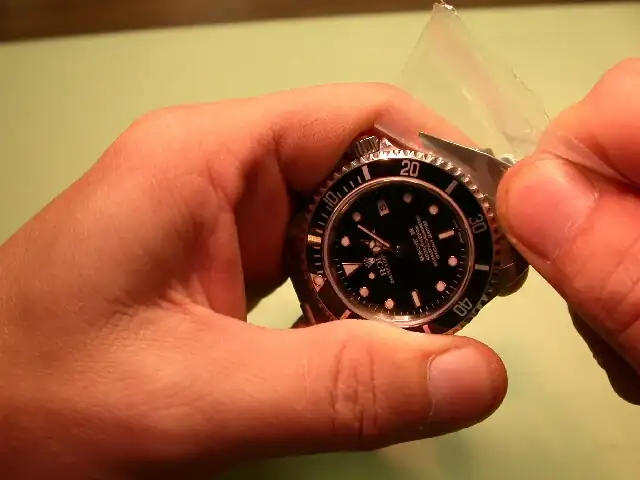

Para el bisel interpones un plastiquito para que cuando hagas palanca con la navaja no se marque ni la caja ni el bisel ... haz presión fuerte y debe saltar ... te saldrá un alambrito, que limpias, junto con todoel conjunto, lo engrasas y recolocas todo con cuidado de no doblarlo...
Si no te atreves, ponlo bajo el grifo e intenta moverlo con cuidado, o dale un roción de aceite 3 en 1 en la junta.

Te dejo una foto, para que te hagas una idea mejor ...

Gracias por el "tuto" y la foto. Muy clara. Dado mi tendencia a ser "ambitorpe" y que -aunque con cierto esfuerzo- he conseguido hacerlo girar, intentaremos darle un poco de "grifo". Siempre puedo pasar al plan "B" de limpieza y engrase.

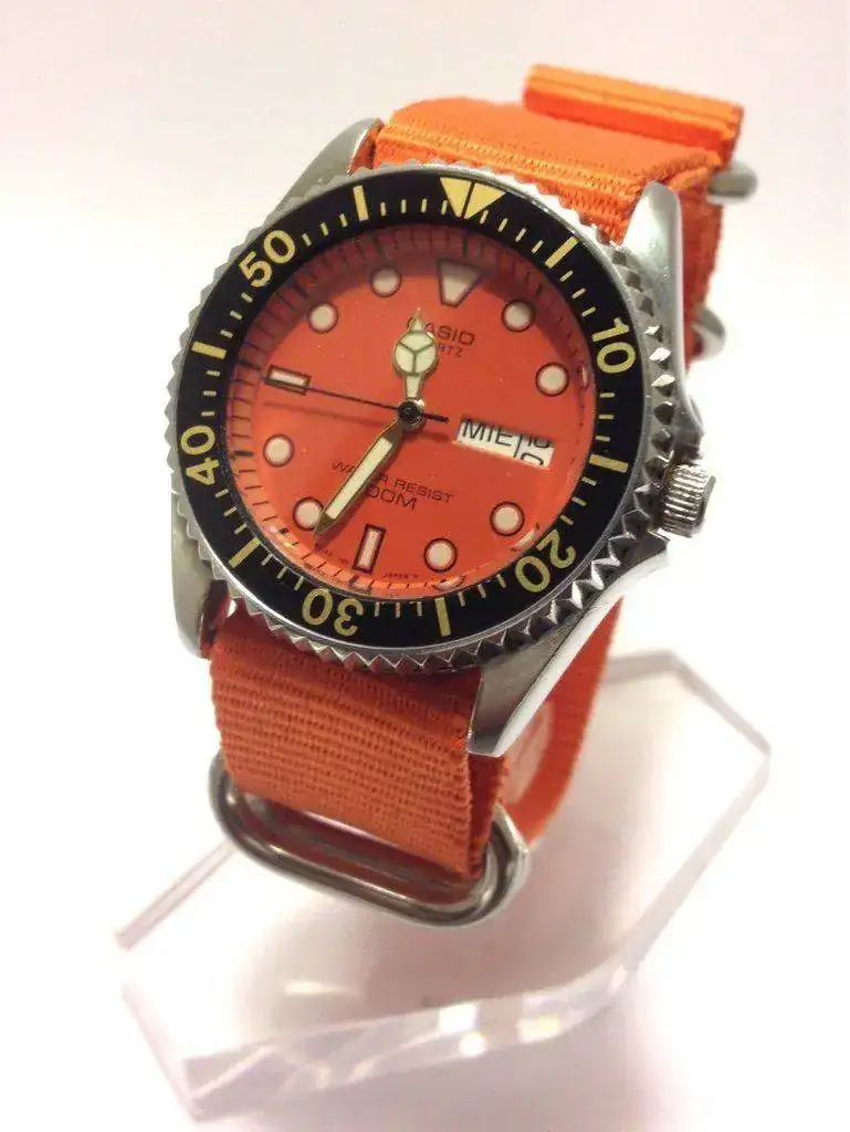

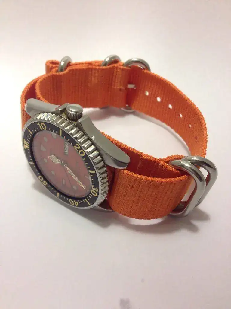

Naranja... ¿Y qué?
Las fotos son del momento del estreno, hace unos minutos...
Por el tutorial que he seguido, diría que la he puesto bien, corregidme si no es así!
En Movimiento.
Me gusta, me esperaba un conjunto naranja más "cantoso" pero, viendo las fotos, creo que te ha quedado estupendo.
¡Que lo disfrutes!.
Te ha quedado GENIAL compañero ... un trabajo estupendo !!! :clap::clap::clap:
