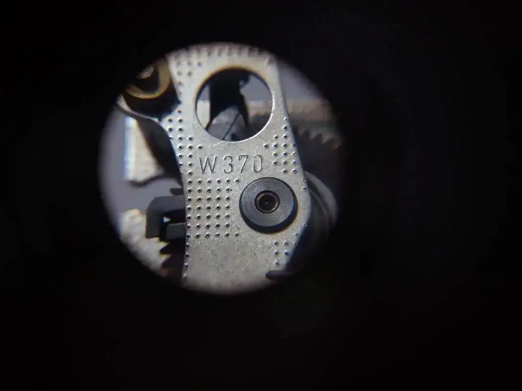

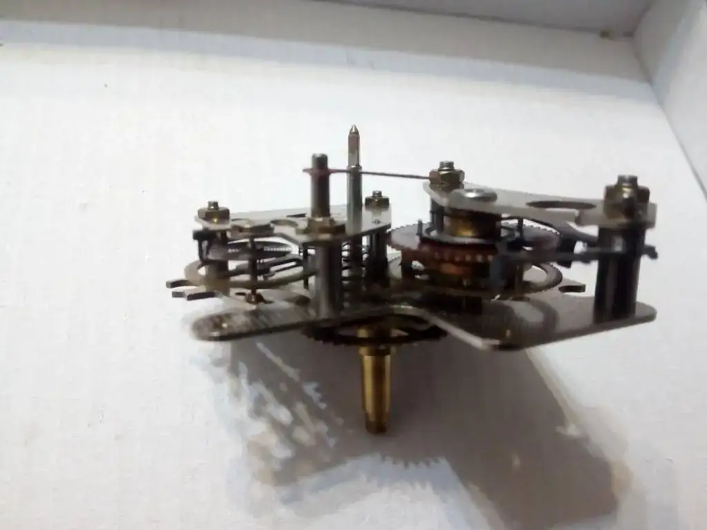

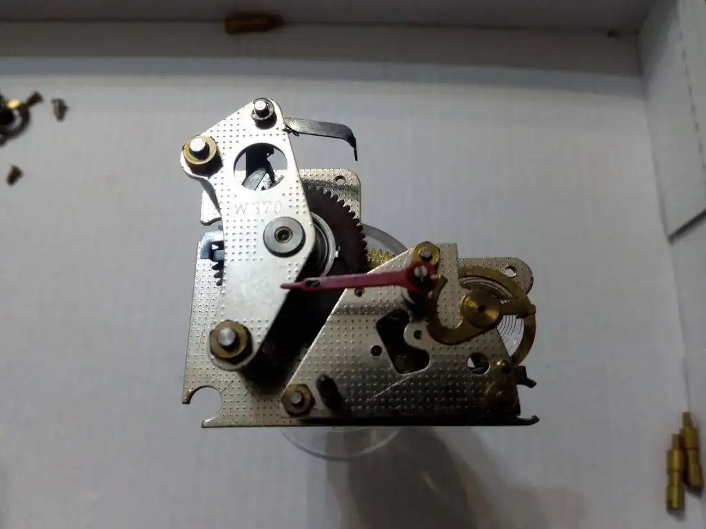

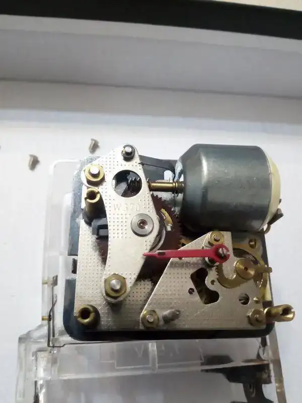

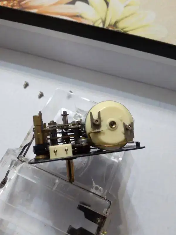

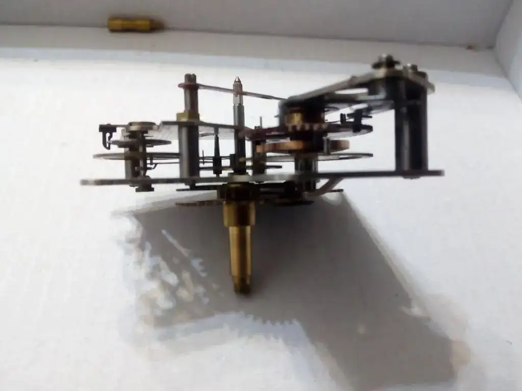

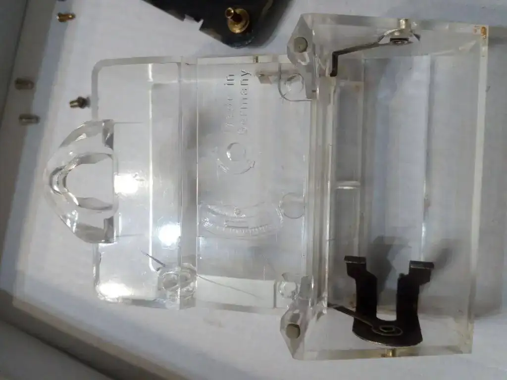

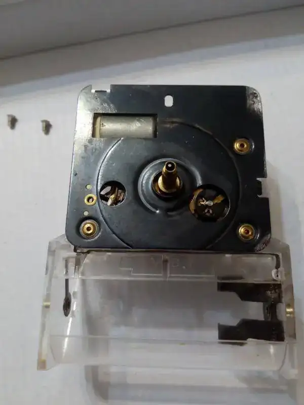

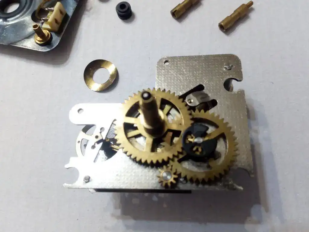

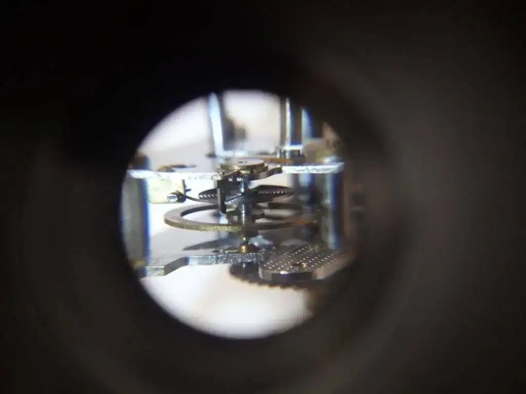

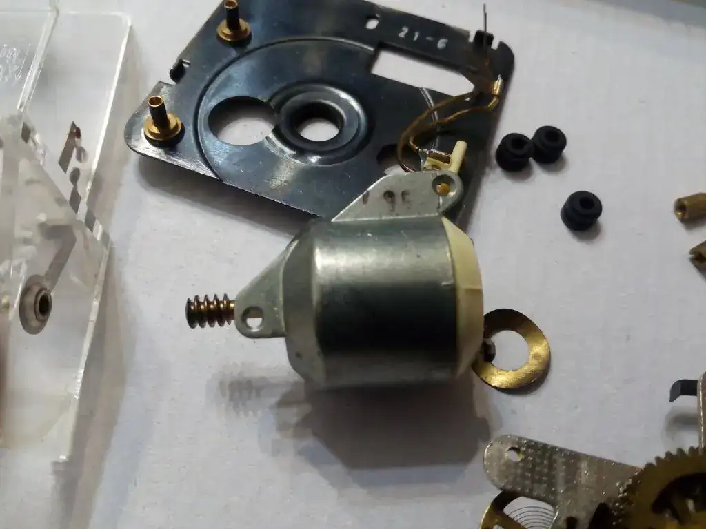

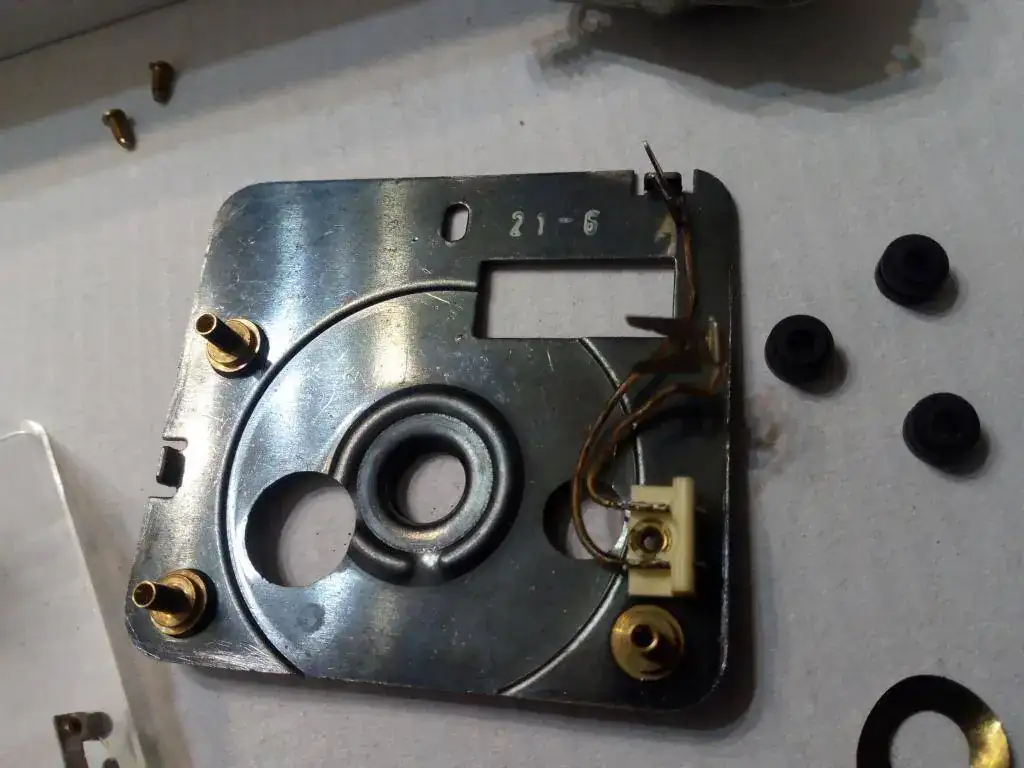

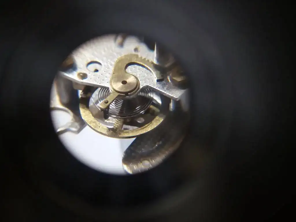

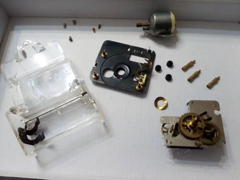

Hola hoy presento un movimiento motorizado a pila LR 20 la gordita, esta maquina es según pletina w 370 sin marca del fabricante solo made in Germany, y rarita pues los contactos están en el motor, la corriente de la pila le llega directo al motor y la usa cuando el eje se desplaza a su interior este gira y mueve la rueda de baquelita que retrae el muelle y acciona una leva que sujeta el eje, la cuerda o muelle dura 4 minutos, tras los cuales un pivote libera la leva el eje del motor se desplaza y se produce el contacto y giro del mismo, que recarga el muelle y vuelve a sujetar el eje para otros 4 minutos, lo curioso es que dispone de dos pletinas atornilladas con tres pilares a un soporte de chapa externo,y a su vez a la caja de plástico, yo use una pila LR 14 para las pruebas por no tener la LR 20 y es que estas pilas cada vez se ven menos,, las pletinas tienen varios rubís 4 seguro pero igual hay alguno mas dentro de los casquillos,
IMG_20200224_214656.webpIMG_20200224_214612.webpIMG_20200224_211728.webpIMG_20200224_211821.webpIMG_20200224_212033.webpIMG_20200224_211848.webpIMG_20200224_214637.webpIMG_20200224_211754.webpIMG_20200224_211807.webpIMG_20200224_212241.webpIMG_20200224_212259.webpIMG_20200224_212141.webpIMG_20200224_212208.webpIMG_20200224_212330.webpIMG_20200224_212446.webpIMG_20200224_212552.webp
Hola Lusitano de llevar 4 rubis me imagino serian en la platina en los centros donde apoya el eje volante y el escape, de llevar 6 tambien en los centros donde apoya el ancora
