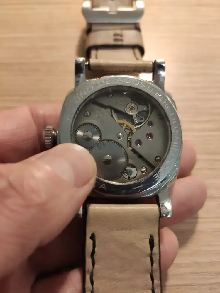

Gracias a todos por los mensajes. Ya tengo el reloj. Mañana lo presento.

Esperando estoy esa presentación...
