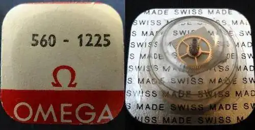

Hoy lo he recogido, pero me dice que no ha podido poner la aguja del segundero porque la espiga del segundero estaba rota. Las otras dos agujas funcionan bien.
Buscando por internet, he visto que hay una pieza que se llama cañon del piñon. La venden suelta o con la rueda central.
Sería esta la pieza que necesito?
Muchas gracias.
Esta no es. Esto es el cañón de minutos.
No es eso lo que necesitas.
Es esto.
Muchas gracias por la informacion.
¿Lleva mucho trabajo reemplazar esa pieza?
Probablemente es la pieza más sencilla de cambiar de todo el reloj.

La pieza la compre mediante el enlace del compañero SReloj.
A lo que me referia no era al precio del piñon. Estaba echando cuentas y queria hacerme una idea del trabajo que llevaria cambiar el piñon, para calcular cuanto me iba a costar el relojero.

El caso es que ya lo retire. Me llamaron ayer diciendo que estaba terminado, y hoy cuando he ido a por el me han dicho que ahi estaba y que no le habian podido poner el segundero.
Ayer pedi el cañon de segundos. Con un poco de suerte la semana que viene me llegará.
