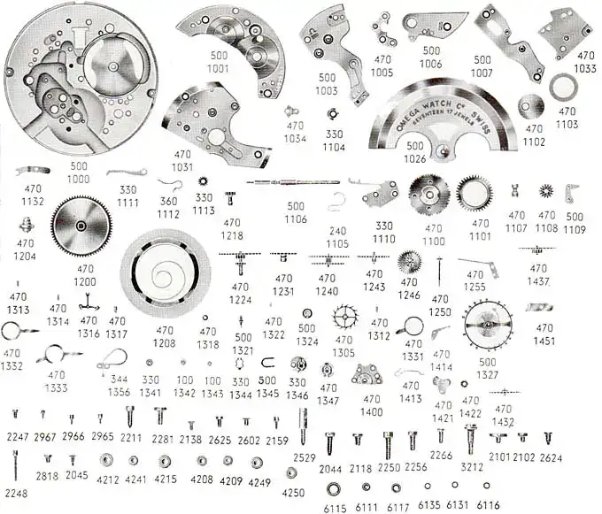

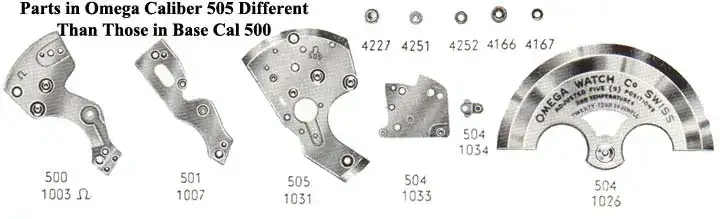

Hombre, pues sí y no. Yo estoy tratando de saber si el movimiento 505 pudo ser el antecesor de la serie 55X o no. Y lo digo porque mecánicamente son muy parecidos aunque en éste el puente de carga automática es totalmente diferente y existen dos puentes para el rodaje; también hay una doble rueda, es decir dos ruedas en el mismo eje, en que la superior hace mover el piñón para segundos, que no está en los otros. Las ruedas encima del rochete también son diferentes pero aún así alguien me ha dicho que fue el antecesor de los 55X y, como mi experiencia no me puede avalar en nada, lo expongo aquí que creo que hay excelentes conocedores de todos las evoluciones de movimientos. Por eso digo que quien no conozca ese pasado por el que pregunto no creo que una foto le diga nada.

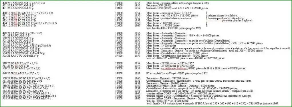

También estoy interesado en saber la mayor o menor producción de este 505, Ranfft me dice que entre todos, desde el 470 hasta el 505, se hicieon poco más de 1 millón de ejemplares. Y También me han dicho que del 505 no se ven muchas máquinas. De ahí aparece la tercera información: si se hicieron pocos ¿es porque no dio resultados? ¿tenía grandes fallos de diseño y/o producción? ¿funcionó bien pero se evolucionó a los 55X?. De todas estas preguntas cabe conocerlas o no pero la foto tampoco dirá gran cosa.
Buen día Casiná; en raanfft dice que fue fabricado entre los años 1956 y 1963 - además nos dice que es un chronometro certificado...como otros Omega. Habría que preguntarle a cesccat y otros hacker que tenemos en nuestro foro - a ver que nos pueden mostrar. Ellos van averiguar que producción tuvo el 505 y seguramente nos dirán mas detalles sobre el 505!!!

https://relojes-especiales.com/foros/club-vintage/calibres-omega-modelos-unidades-y-anos-de-produccion-202882/5/
http://www.ofrei.com/page1535.html
Omega Caliber 500 and 505
