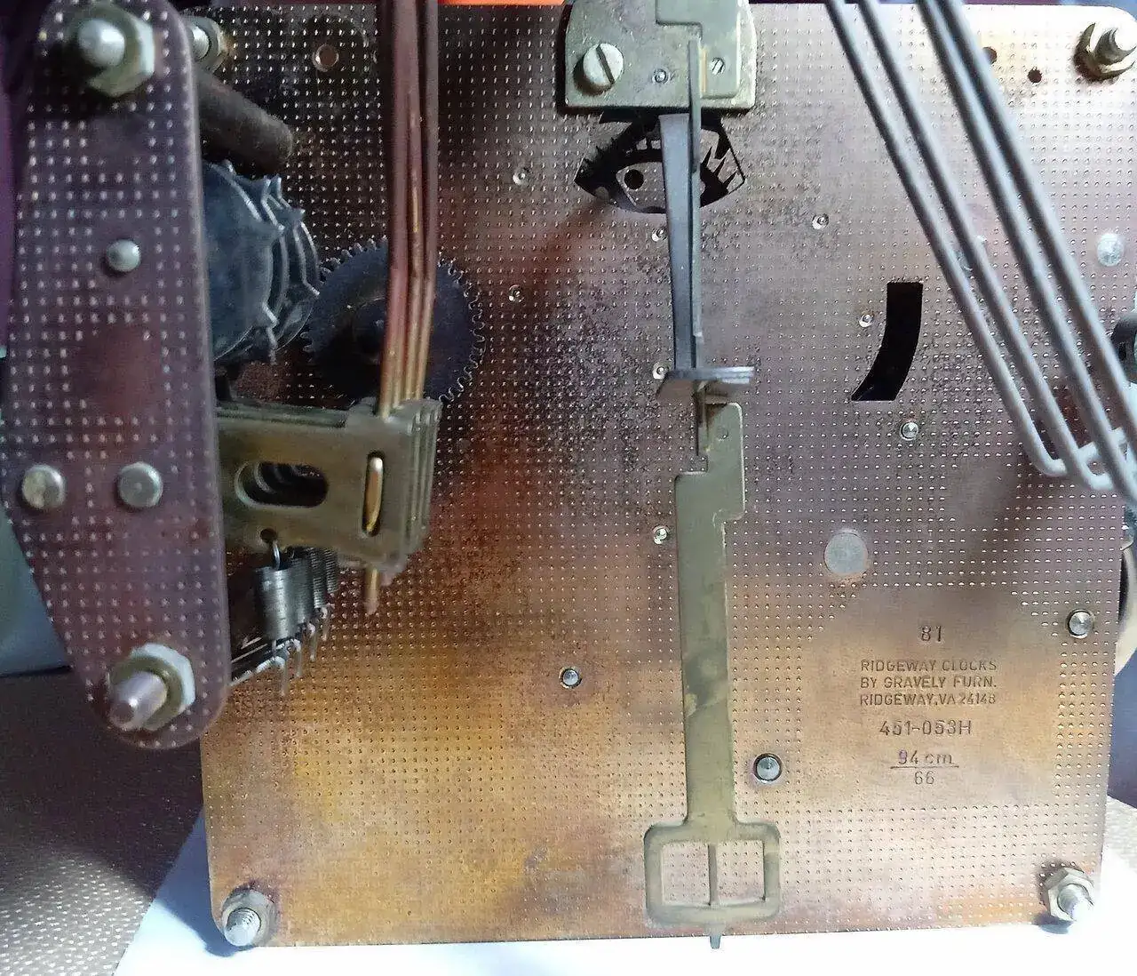

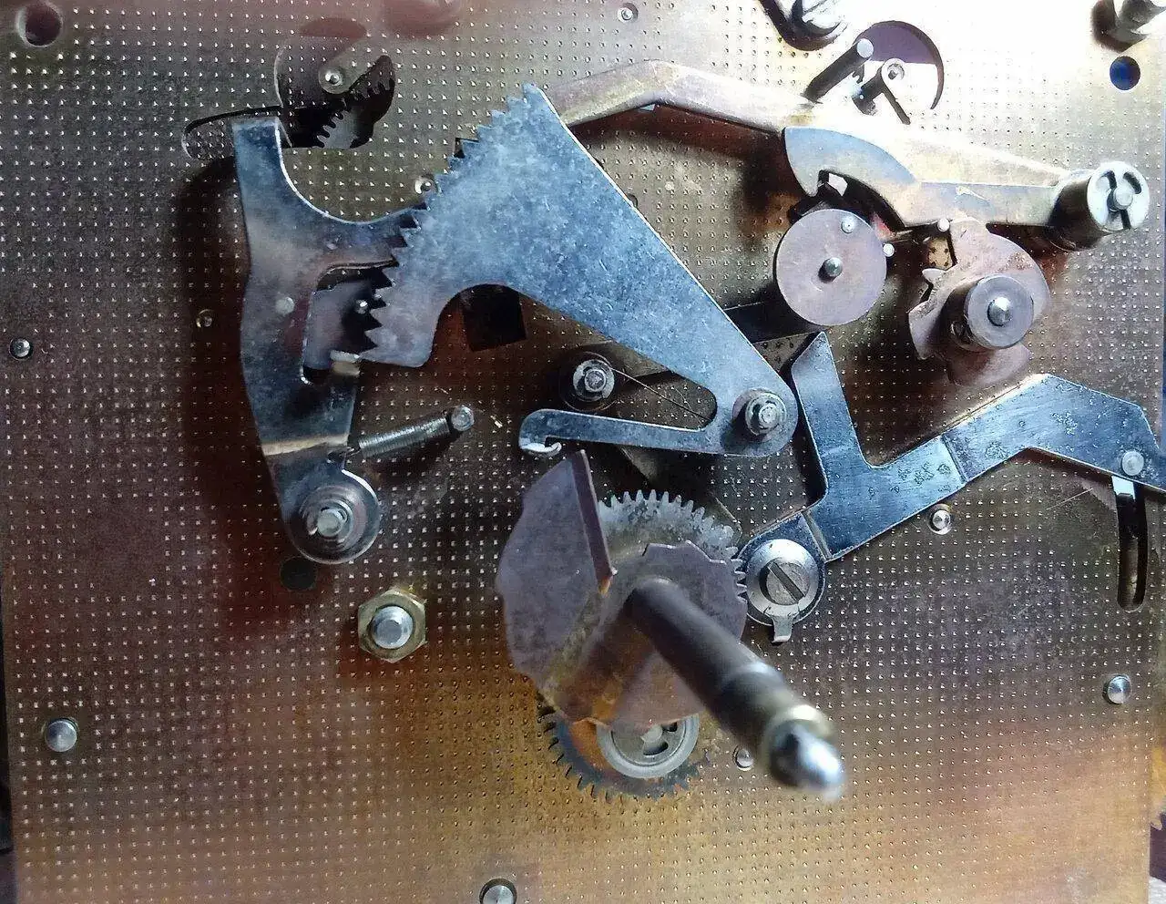

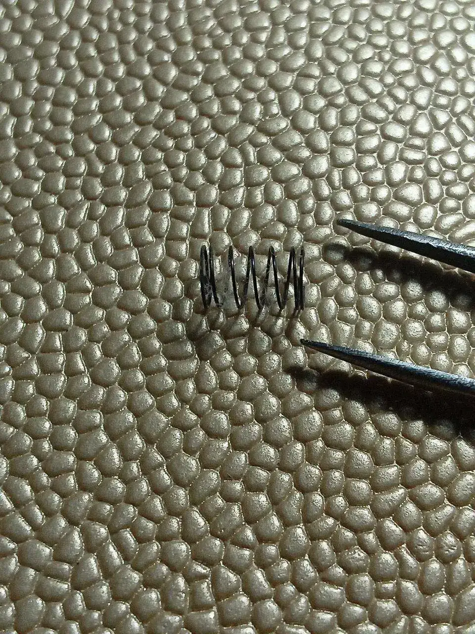

Saludos camaradas foreros, necesito de su ayuda he realizado la limpieza de una maquina tipo Hernle marca Ridgeway de sonería en cuartos y horas, el problema fue que deje mucho tiempo pasar y a la hora del armado no se donde va un pequeño resorte, lo he buscado en las webs de fornituras y creo que lo que encontré se parece mucho pero tengo dudas.
Imágenes de movimiento y el resorte que falta.
Partes encontradas que me dan una guía posible posición.
Hola, los muelles de las fotos son muelles cerrados, osea que su funcion es que al abrirse hacen presiony luego se vuelven a cerra, el que tu presentas es un muelle de compresion, osea que su funcion la hace cuando se comprime y es para sujetar una pieza que normalmente se mantiene en holgura y el muelle la presiona para darla sujeccion, el problema es averiguar donde se posicionaba, pero tienes que buscar un sitio donde debe presionar alguna pieza

Gracias elmonge, así lo haré como me sugieres a ver donde encuentro esa holgura.
