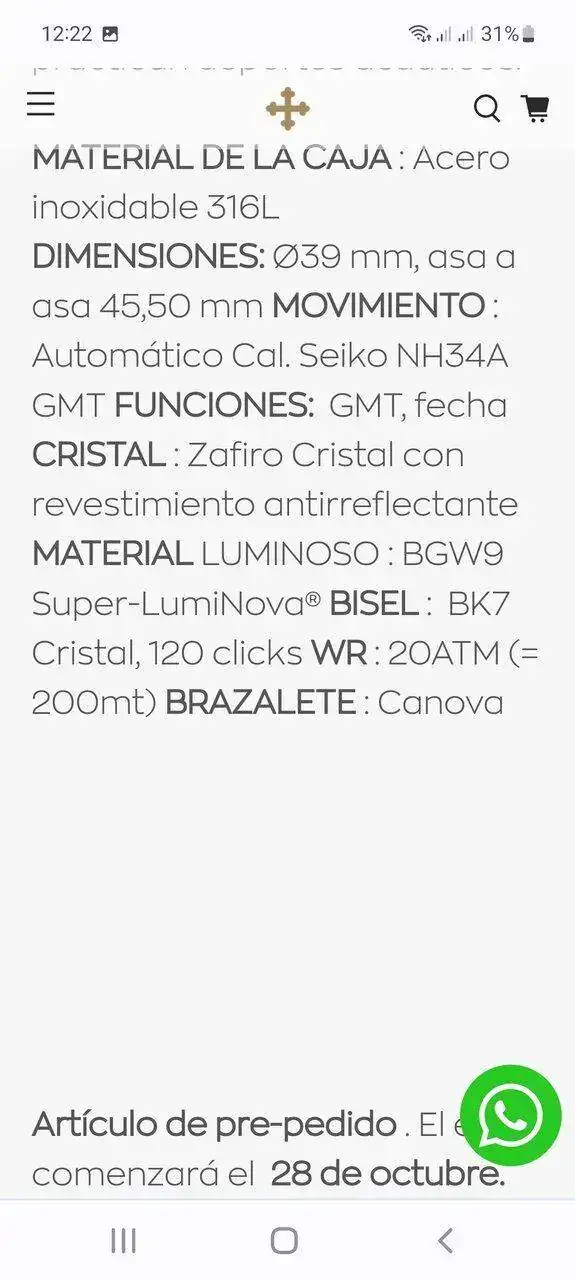

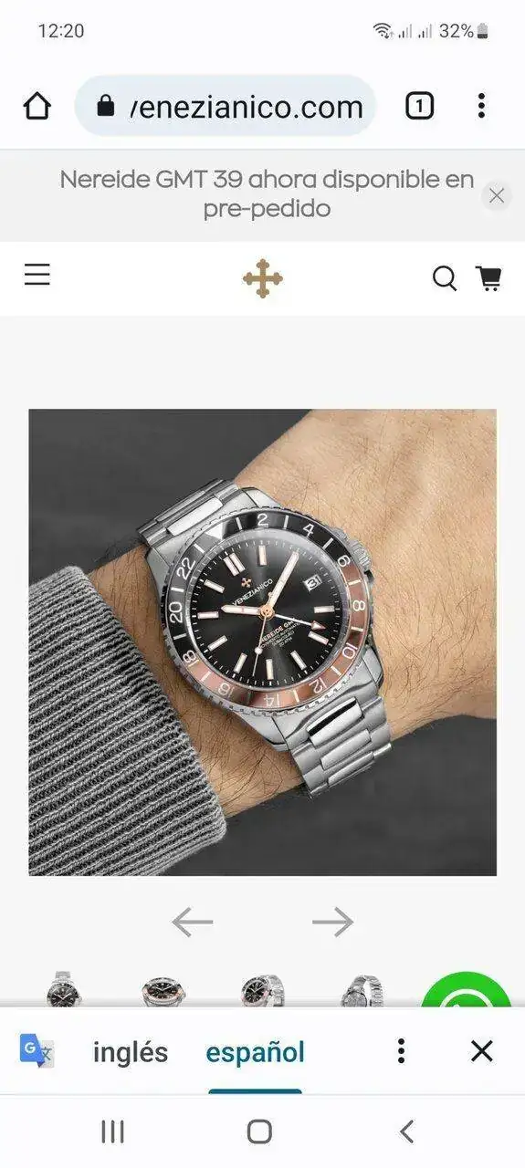

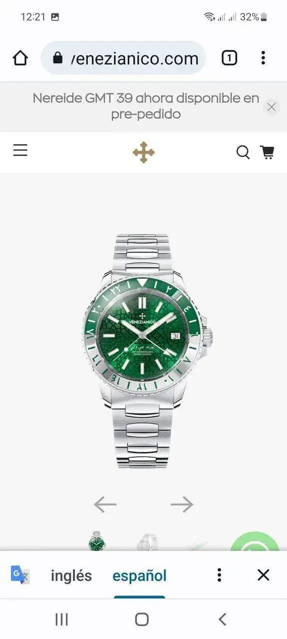

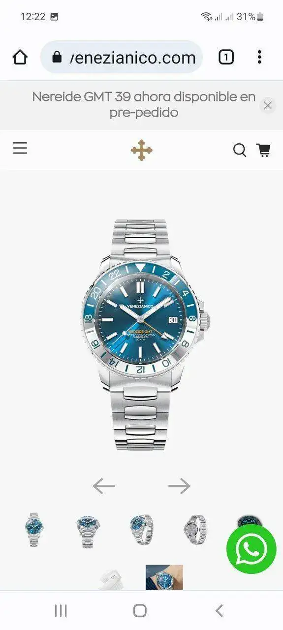

Buenos días, no se si este tema se ha tocado en algún otro hilo, pero no estaba al tanto de que otras marcas ya podían disponer del movimiento GMT NH34A de Seiko, lo he encontrado chafardeando en la página de la marca Venezianico...se que cuando eran Meccaniche Veneziane utilizaban un movimiento Landeron 24, y se vendían alrededor de los 900€ mas o menos, yo mismo dispongo de uno.
Particularmente me parece que es una buena noticia, ya que muchos podrán disfrutar de un reloj GMT asequible en diferentes marcas...sin ir mas lejos estos mismos de Venezianico están rebajados a 495€, y la verdad con muy buenos materiales, 39mm una medida que gustará, y para mi gusto son muy bonitos....dejando a parte la famosa discusión de que a algunos les parezca una fusilada de la famosa marca de la corona, a mi me parece que los GMT de buceo de este estilo, se parecen en general todos.
Os paso las especificaciones, y alguna foto:
Y hasta un curioso modelo en edición limitada de Arabia Saudita, realmente bonito (este no esta rebajado PVP 625€)
Si alguien tiene en mente un GMT bueno, bonito y barato, esta me parece una muy buena opción....
