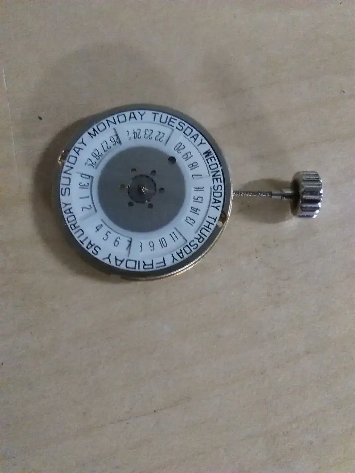

Hola, quisiera saber si alguien conoce como se desmontan las ruedas de calendario, pues con el paso normal de las agujas no funciona ni día de la semana ni del mes (no se mueven), sin embargo si saco la tija con él paso rápido sí que funcionan, espero haberme explicado. Gracias y un saludo
Has de fikarte que en el eje central con el disco del dietario lleva una arandela abierta para sujetas el mismo disco. has de sacarla con cuidado ( con un destornillador fino haciendo un poco de palanca ) te quedara el disco libre y podras continuar desmontando.
Cram.-
Pero ten cuidado al quitar la arandela. Es muy fácil, pero a veces salta.
Como no sabían que era imposible, lo hicieron.
Gracias intentare a ver
Sí, ten mucho cuidado con la arandela que todavía estoy buscando una que perdí al desmontar uno similar. Desde entonces siempre las quito metiendo el movimiento en una bolsa de plástico transparente.
