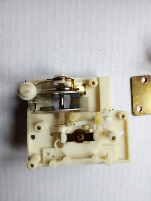

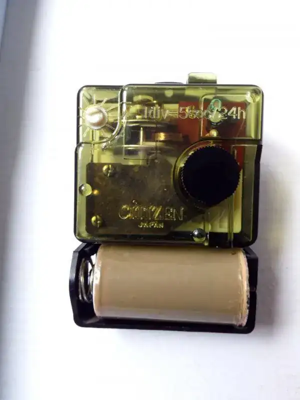

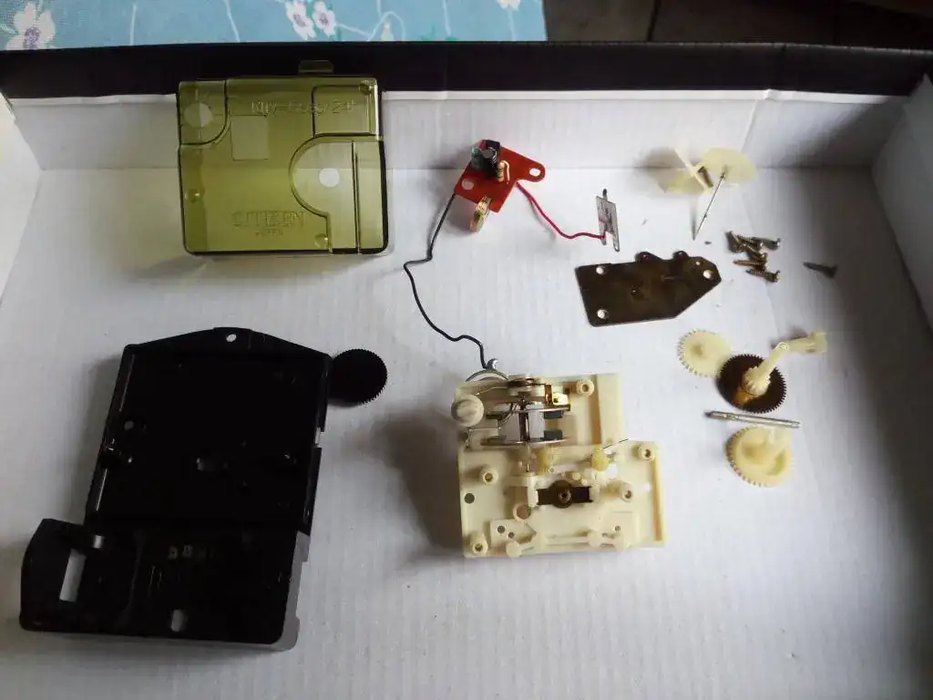

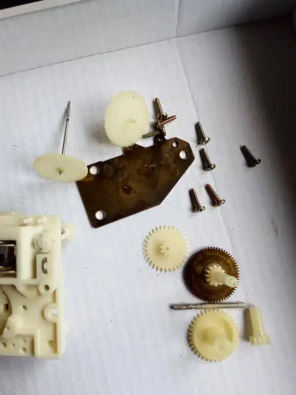

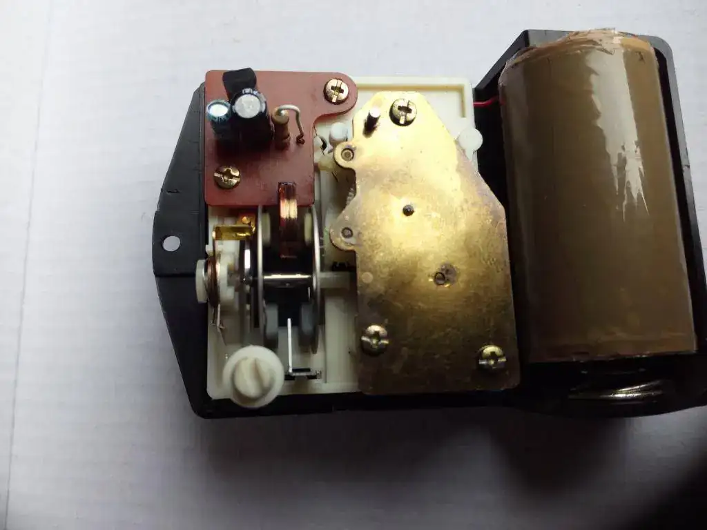

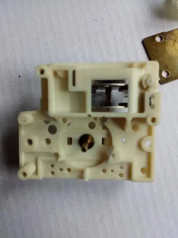

Hola como tenenemos un poco de tiempo con esto de quedarse en casita hoy saco otro movimiento a escape sin fin,, un Japo echo a conciencia se nota en su grueso mecanismo de plástico estudiado para funcionar correctamente una sujeción del la ruedita de escape con un brazo robusto y su muelle, esta maquina después de su limpieza y aceitado funciona perfectamente, fue retirada de su reloj por mal funcionamiento, claro que estaba muy sucia de grasa, típico de los relojes de cocina y se cambio por una de Quarzo,,, mi padre las guardaba en una caja para repuestos o sacarle algo que pudiera hacer falta,, ahora yo las estoy salvando para la posteridad,, bien, paso a las fotos que valen mas que mil palabras.
IMG_20200318_121211.webpIMG_20200318_115921.webpIMG_20200318_111256.webpIMG_20200318_112043.webpIMG_20200318_112016.webpIMG_20200318_112031.webp

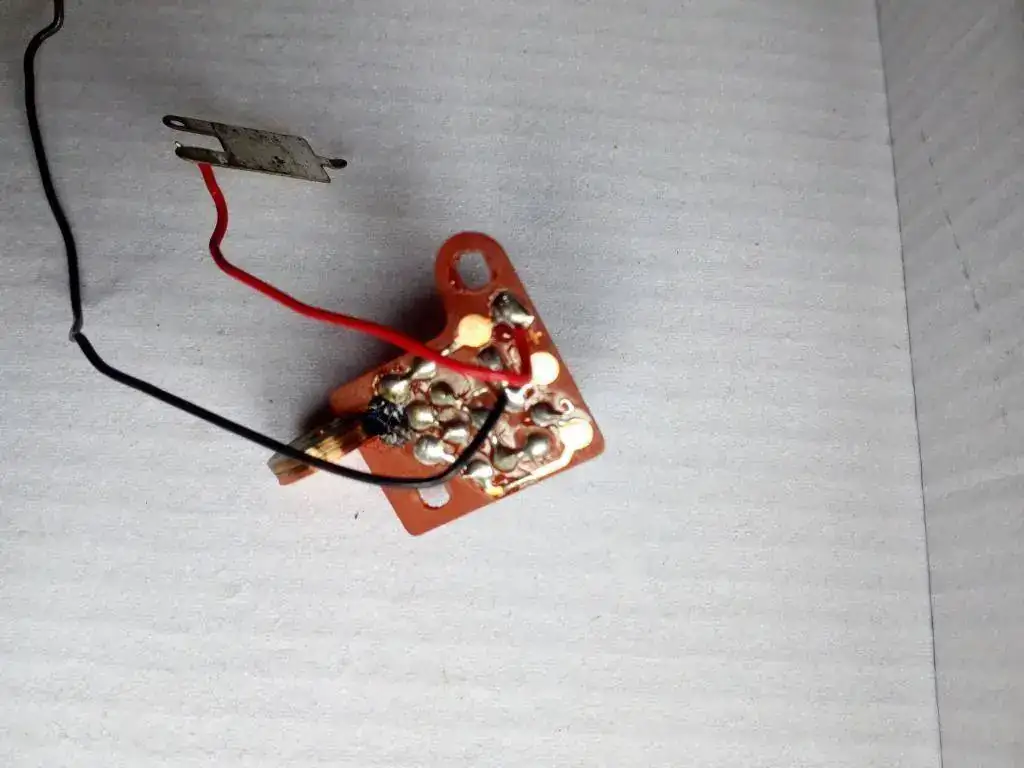

Es curioso todas estas maquinas de impulso eléctrico funcionan con lo mismo una fuerza eléctrica ,,la pila, igual en todas pero su electronica se difiere siempre en componentes distintos ya sea distinto transistor y resistencia y condensadores,, cada marca uso diferentes aquí se uso el transistor C945 - AP296
Hay que tener en cuenta no tocar la bobina un roce o marca y se daña irreversiblemente.
