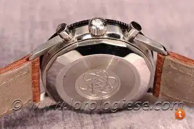

Compañeros,
Me gustaría que me dierais vuestra opinión sobre este Movado. El vendedor es un profesional suizo que parece muy serio pero con los vintages mejor asegurarse.
Aquí tenéis unas fotos enviadas por el vendedor. Saludos muy cordiales.

Buen día y bienvenido patxi; esta máquina la reconozco como un calibre Zenith 146.
Puede ser el resultado de una sociedad Movado - Zenith que utilizaron estos chronos que son una derivación del chrono calibre Universal Geneve.
Pregunte sí el resorte de la acumuladora de minutos es el original. Desde aquí patxi -mucho no podemos hablar por que la relojería es muy compleja y hay que verlo en el taller.

Gracias Don Luis. Efectivamente lleva un Zenith 146. A ver si le puedo traducir al francés su sugerencia al vendedor... Ya le hecho varias preguntas y dice que todo es original, incluido el dial.
Respondiendo a algún colega, he mirado bastante en internet. Aunque es un modelo relativamente raro algo de información he encontrado. La pieza en venta me parece correcta pero prefiero estar más seguro gracias a vuestros consejos.
Estimado Patsy61: En términos generales y con la consabida reserva (las fotos no son equivalentes a tenerlo en la propia mano) parece que es un ejemplar bueno de un Super Subsea con un calibre 146HP. La caja está probablemente un poco sobrepulida y la aguja del crono (lollypop) no es la mas frecuente de encontrar en este modelo (si en cambio es la correcta en la versión con el bisel interno movible) , pero también de reconocer que al menos he visto uno similar en una subasta de Christie´s , así que posiblemente sea un detalle menor que no debería afectar el precio y su interés como pieza coleccionable. Quizá lo que no me convence del todo es el bisel , ya que la mayoría de los ejemplares que puedes ver en la red tienen el "punto" en el triángulo (similar a lo que se observa en la mayoría de los modelos de Submarine) , algo que no se aprecia en la foto que nos muestras del vendedor. Pero nuevamente bien pudiera ser parte de la variabilidad de los modelos .

Por qué dices que la caja esta "sobrepulida"? Justamente a mi me parecía que estaba sin (o casi) sin tocar: aristas vivas, las partes mates bien presentes y en la trasera se ven muy bien las letras.

Yo estoy contigo patxi...a mi me parece que no esta sobrepulida... :hmm:

Mensaje esta mañana al vendedor con vuestras sugerencias (gracias de nuevo). Respuesta rápida y profesional:
- pulido: si lo ha sido, lo fue en el pasado y muy ligera y profesionalmente; el no lo ha tocado;
- punto en el bisel: afirma que es un modelo diferente de SSS (de ahí lo del segundero lollypop también)
- acumulador (comentado por D. Luis): ha abierto el reloj y efectivamente dice que aunque funciona perfectamente lleva uno que el no conoce; le va a instalar uno correcto.
- retorno: posible con devolución integra.
Que os parece? Algo más que aclarar?

Pues a mi me parece un reloj precioso, y como te han dicho tiene una máquina derivada de los cronógrafos Universal Geneve, muy cotizados. En particular Movado es una marca de mis preferidas, yo no lo dudaba si está a tu alcance. :ok::
Veo que se ha hecho un gran trabajo para poder "juzgar" a esta preciosa pieza. Como te dicen es más frecuente encontrar este modelo con otro bisel y aguja segundera, pero si que es posible que se hayan hecho diferentes versiones. Yo como humilde aficionado poco más puedo aportar, solo incluir un hilo que abrí hace poco cuando encontré uno por la red que me dejó,.. :drool:
