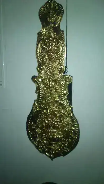

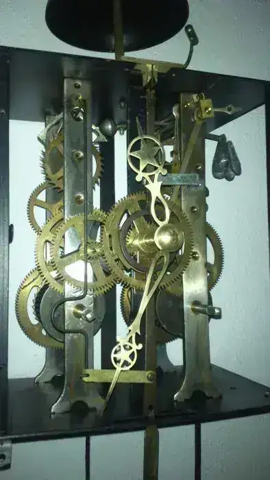

Acabo de terminar un morez que va perfectamente sin pendulo, pero al colocarle el pendulo se para en un minuto, por mas que lo reviso, lo veo todo bien.
La unica duda es que el pendulo es un pendulo real y pesa mucho, igual no es de esa maquinaria, a ver que me podeis aconsejar
Las pesas son las suyas a lo mejor le hace falta una pesa mas pesada en el carro del reloj.
O prueba si te lo permite levantar un pelin el puente de ancora, por que si la pendola pesa mucho a lo mejor tira demasiado de la suspension y te baja una chispina el ancora, entrando mas de lo normal.
O mira si el reloj esta cojo, y necesitas nivelarlo bien del ancora.
Ya me dices algo:ok::
El reloj esta bien nivelado y con un tic tac armonico, las pesas son iguales y pesan 4,200 cada una.
Probare a subir un poco el ancora y ya te comentare.
Gracias y Saludos
Le he subido un poco el ancora y ahora parece que va bien, pero la oscilacion del pendulo es muy pequeña, se puede hacer algo para que la oscilacion sea mayor.
Gracias
Dale un golpecito en el punte de ancora para bajarlo una micra.
De todas formas si te funciona bien, seguramente ese seala oscilacion que tiene que hacer la pendola.
